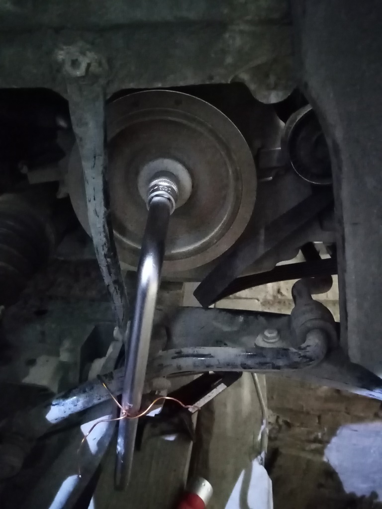

Сообщение от Strusto
Коллеги, кто сам менял ГРМ, вопрос имею, как откручивали болт коленвала.
Посмотри ветку про замену на дизеле, там описано и фотки есть. Я накидной ключ надел и упер его в подрамник, можно слегка проволкой прихватить что бы не упал, потом стартером долю секунды чик и болт откручен Удавкой удобно удерживать при затяжке болта,если влом стартер снимать и фиксировать приспособами маховик

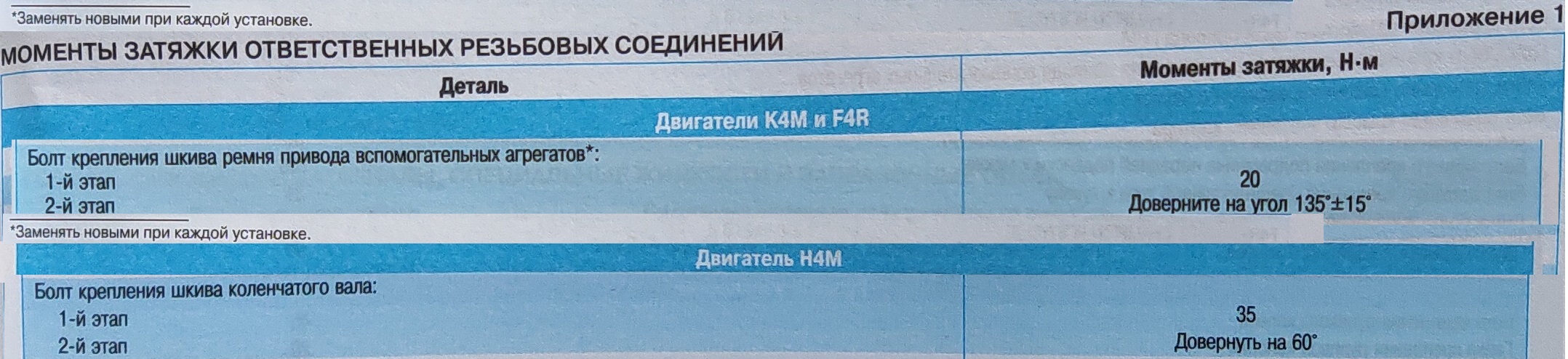

По умолчанию Re: Замена ГРМ 2.0 своими силами (фото)

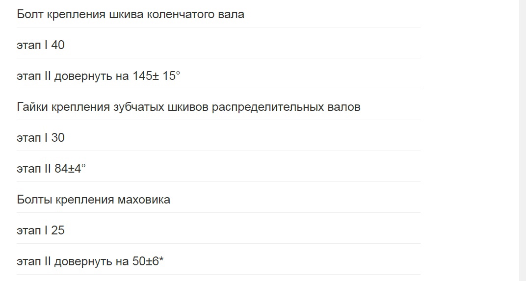

делал по "за рулем, 2015"

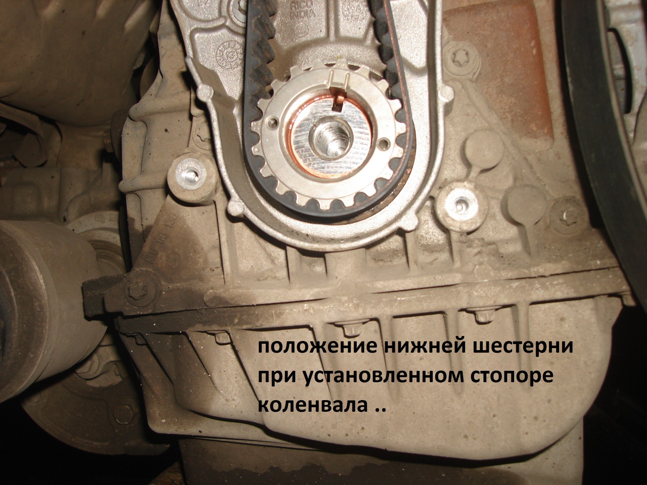

Так, спасибо, друзья, переходим к следующему вопросу Номер гайки звездочки выпускного распредвала у 2.0 ?
О, и еще, на сколько у вас входит 8 мм штырь в контрольное отверстие в блоке и при каком положении шпонки звездочки коленвала. У меня все не так, как в букварях, при положении шпонки на примерно на один час( между выступами на отливке) сверло входит приметно на 50 мм, если немного довернуть шпонку примерно на 2 часа( смотрит на наклонный выспуп), то хвостовик сверла входит на 65 мм, а должен, как пишут, на 75 мм . Я в печали

Сообщение от quq
Замена комплекта цепи ГРМ H4M - таки разница существенная .
Держи фото .

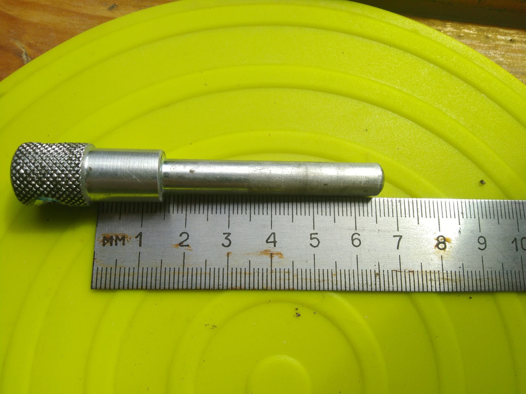

65 мм это двух литровый мотор 75 мм штырь с резьбой и вкручивается в блок это 1.6 мотор .

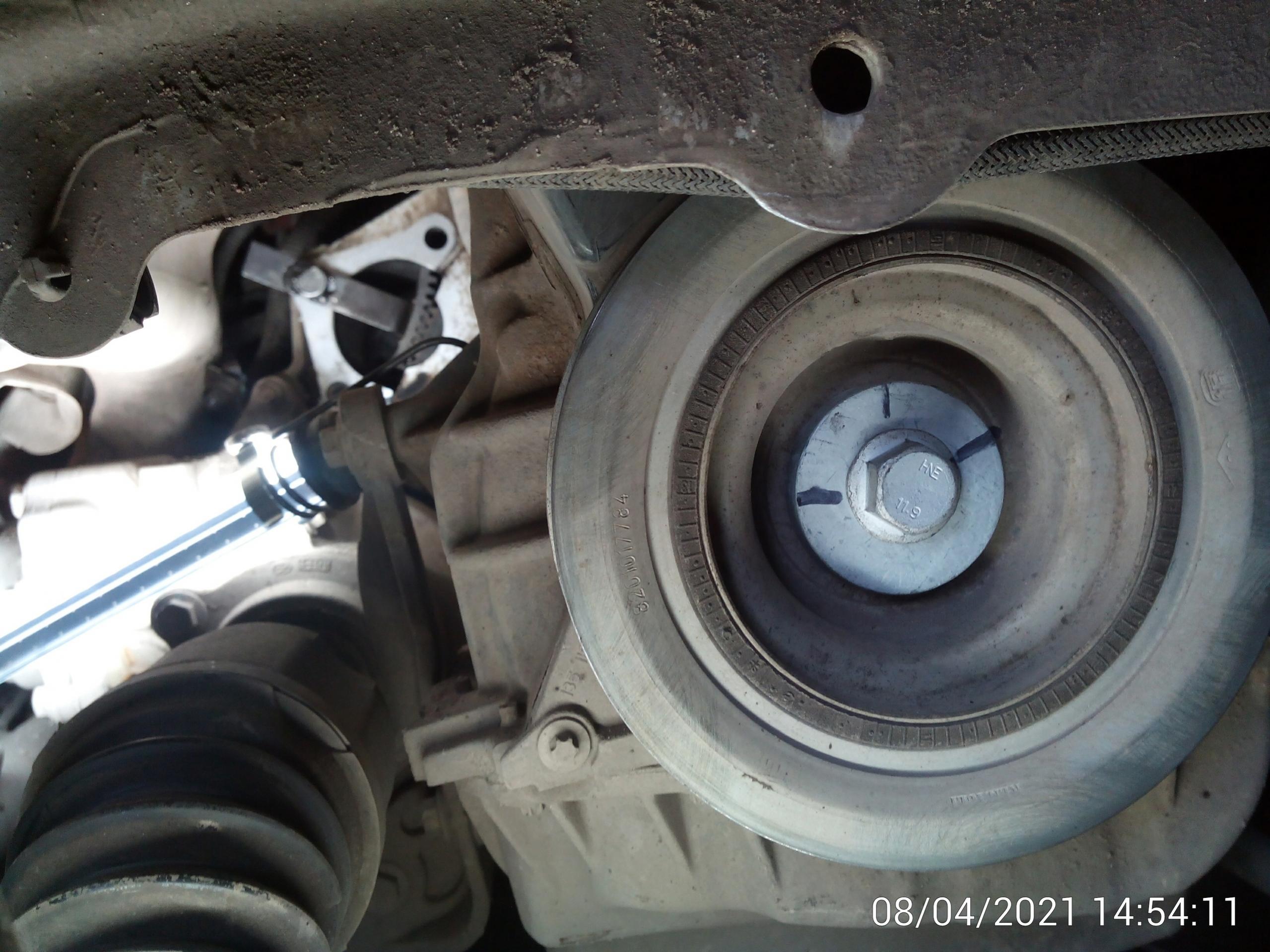

Мотор К4М 1.6
Никак не находится дырка для фиксатора КВ.
ЗР в книжке пишет под стартером.
Неужто стартер снимать?
По длинне фиксатора сплошные непонятки.
В реношном руководстве по К4М 68мм
Народ (в основном на ушатанных меганах\логанах) намерял 69.5мм (при ВМТ)
ЗР пишет 75мм , и доля правды в этом возможна поскольку дырка явно в другом месте.
Даже щуп у меня (К4М А606) стоит на блоке , а у логана К4М на поддоне.
Есть метки ВМТ на шкиве КВ , сам лично рисовал.
Может по ним?
Распредвалы пока еще сняты.
Поставить их назад со старыми сальниками наверное дурацкая идея,
да и новые сальники уже куплены.
Про открутить\закрутить РВ отдельная песня.
Болт КВ открутить головкой не смог , только зубилом (открутил)
Видать добрые предшественники на фиксатор посадили.
