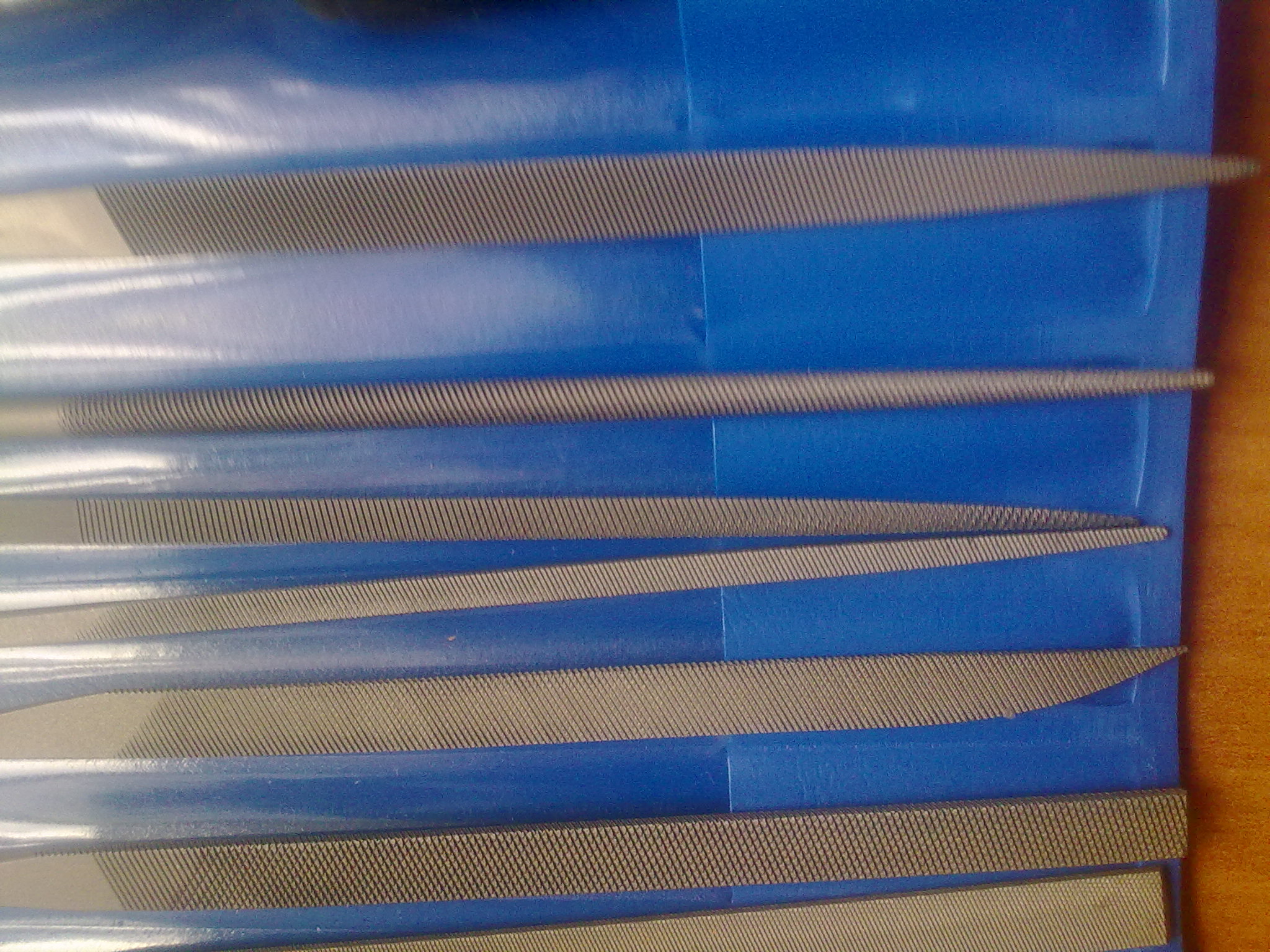

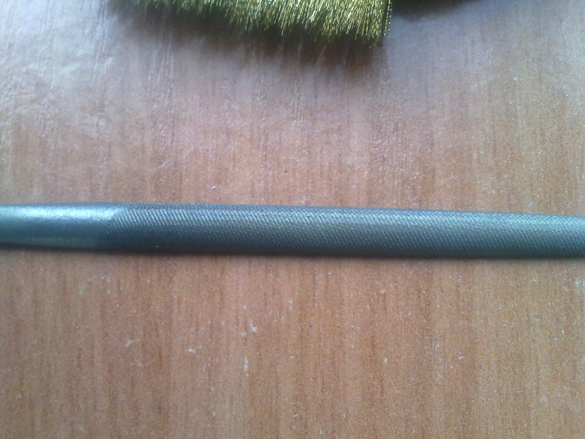

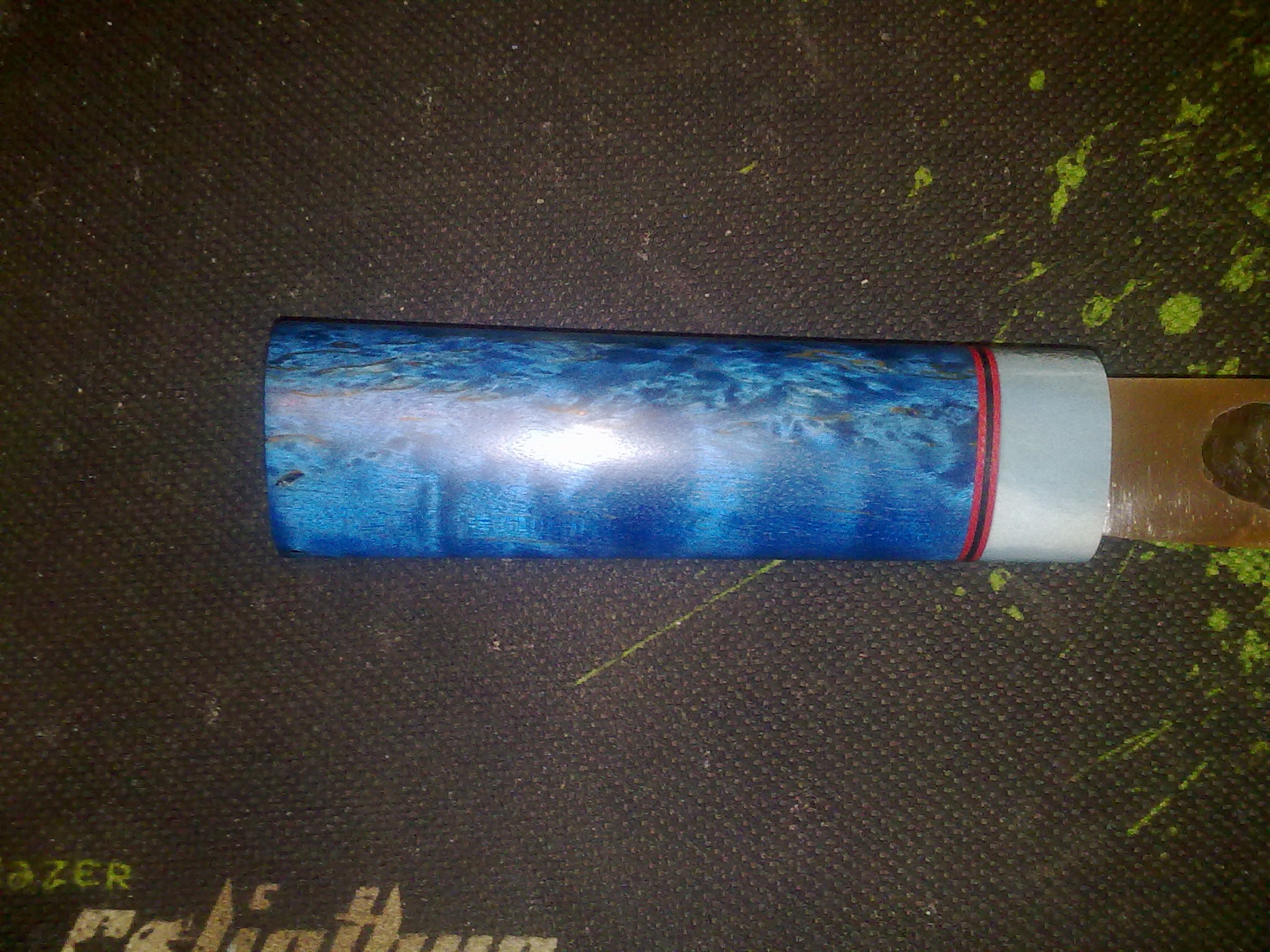

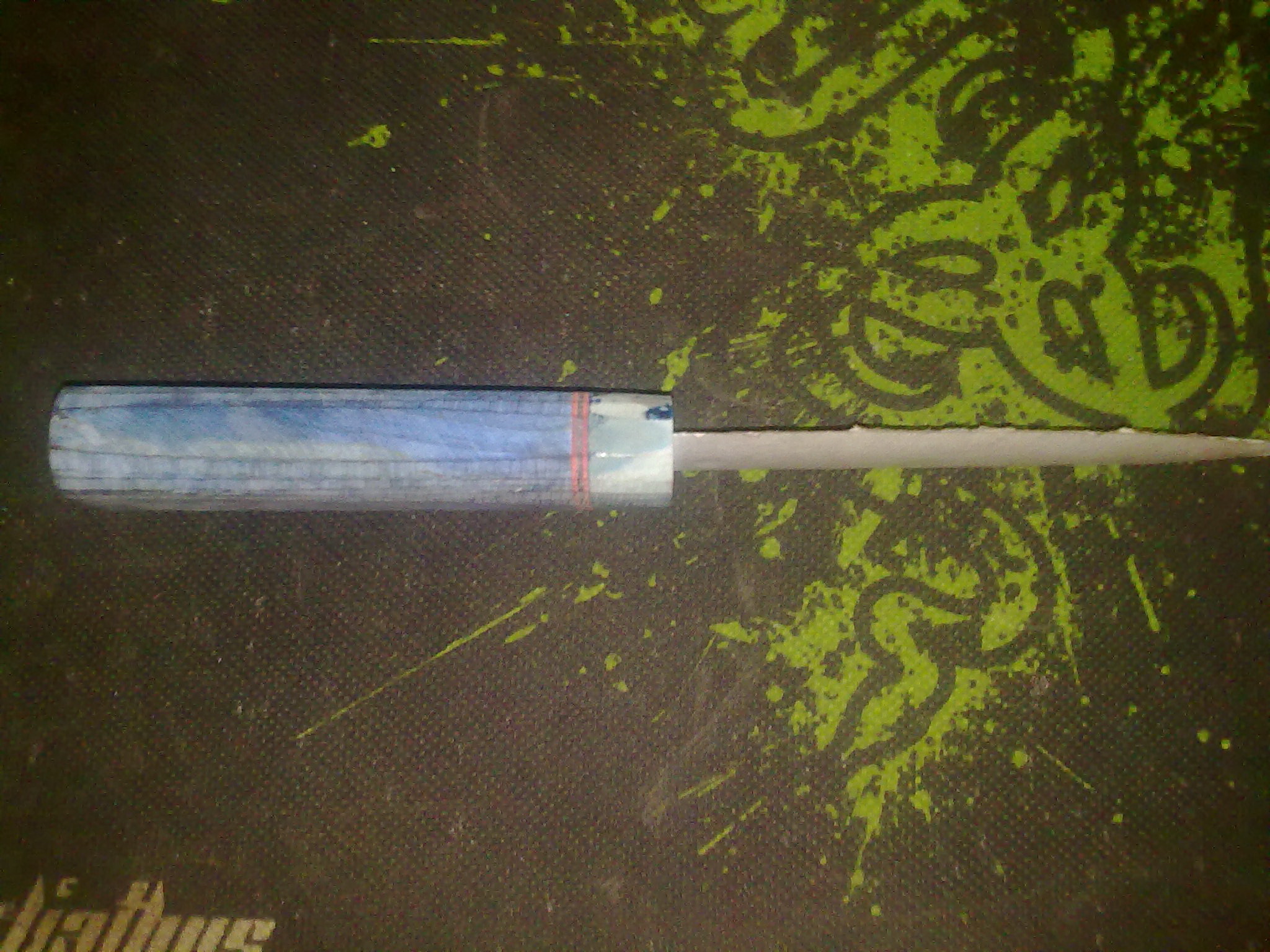

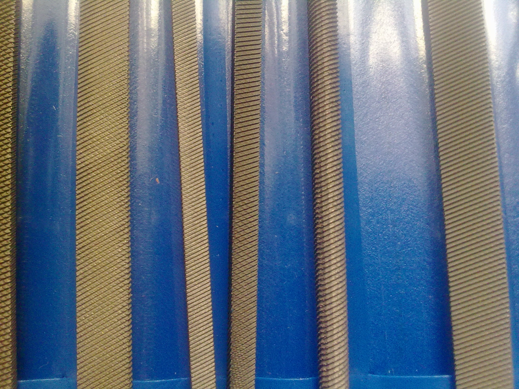

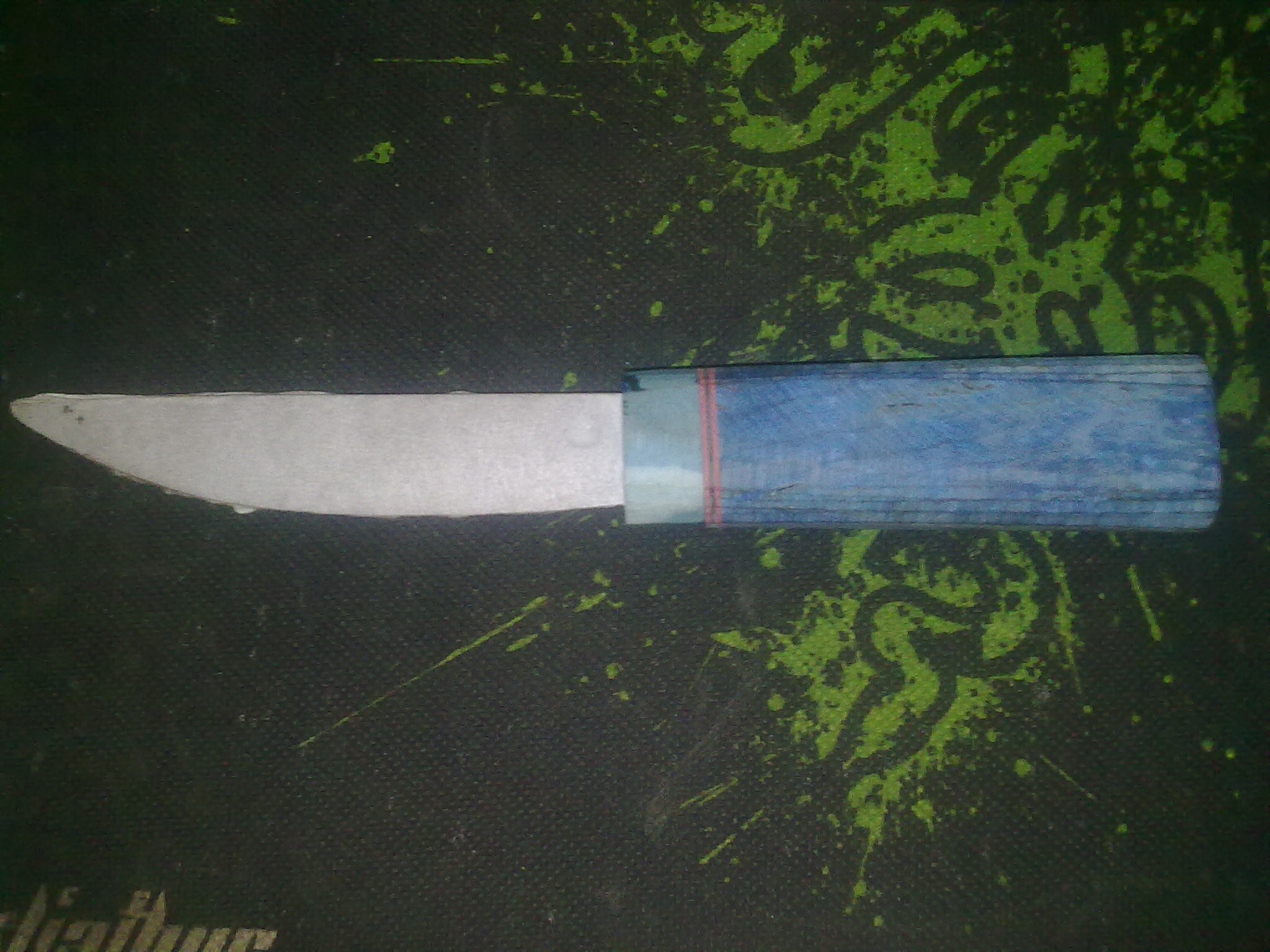

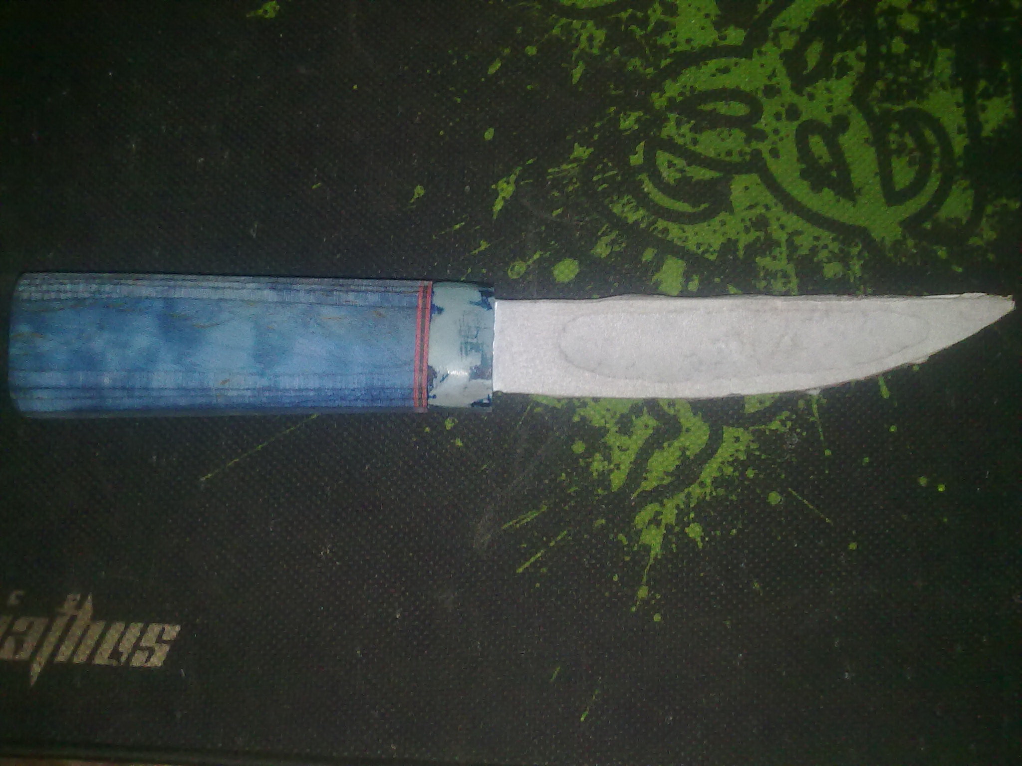

Буду пилить якута, уже попробовал напильничек самый грубый, снимает стружку, только в путь. Структуру карелки пока не видно, но будет прикольно. На светлом более контрастный рисунок.

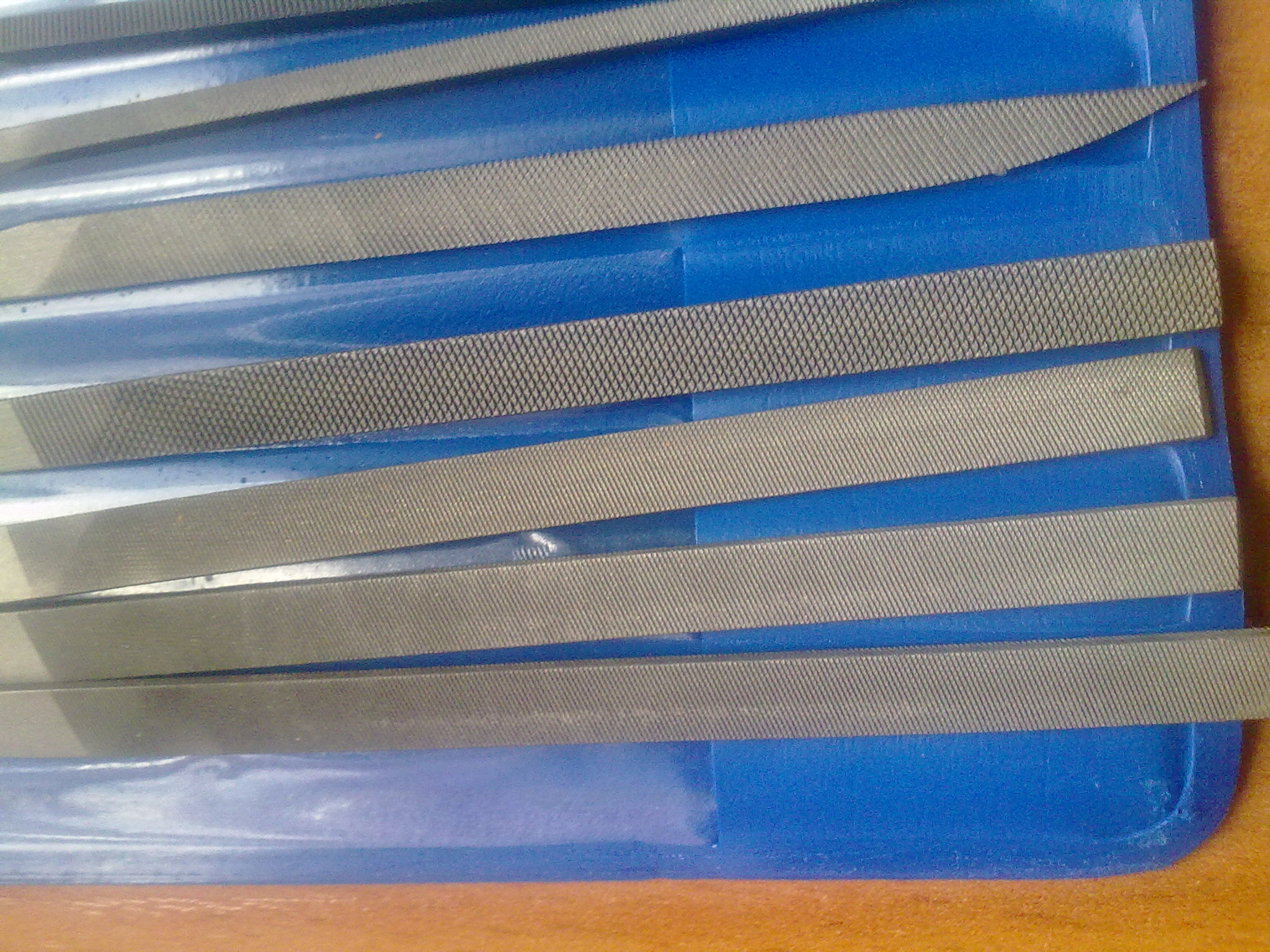

WolfAlex, дорого вышло?
у нас такая же фигня - сплошная китайчатина, мало того что пластилиновая, да еще и с зализанными насечками ... Ищу сейчас где надфили более менее приличные надыбать. Пока безуспешно.

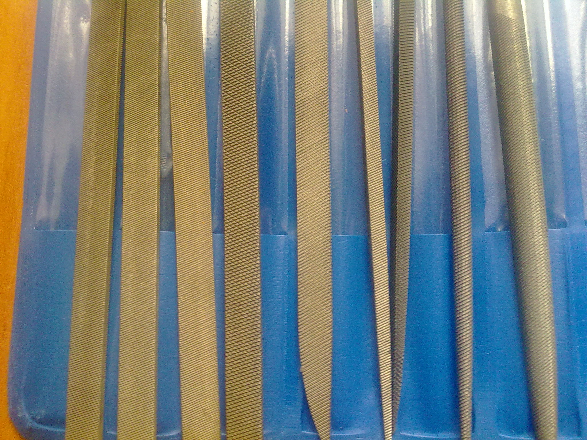

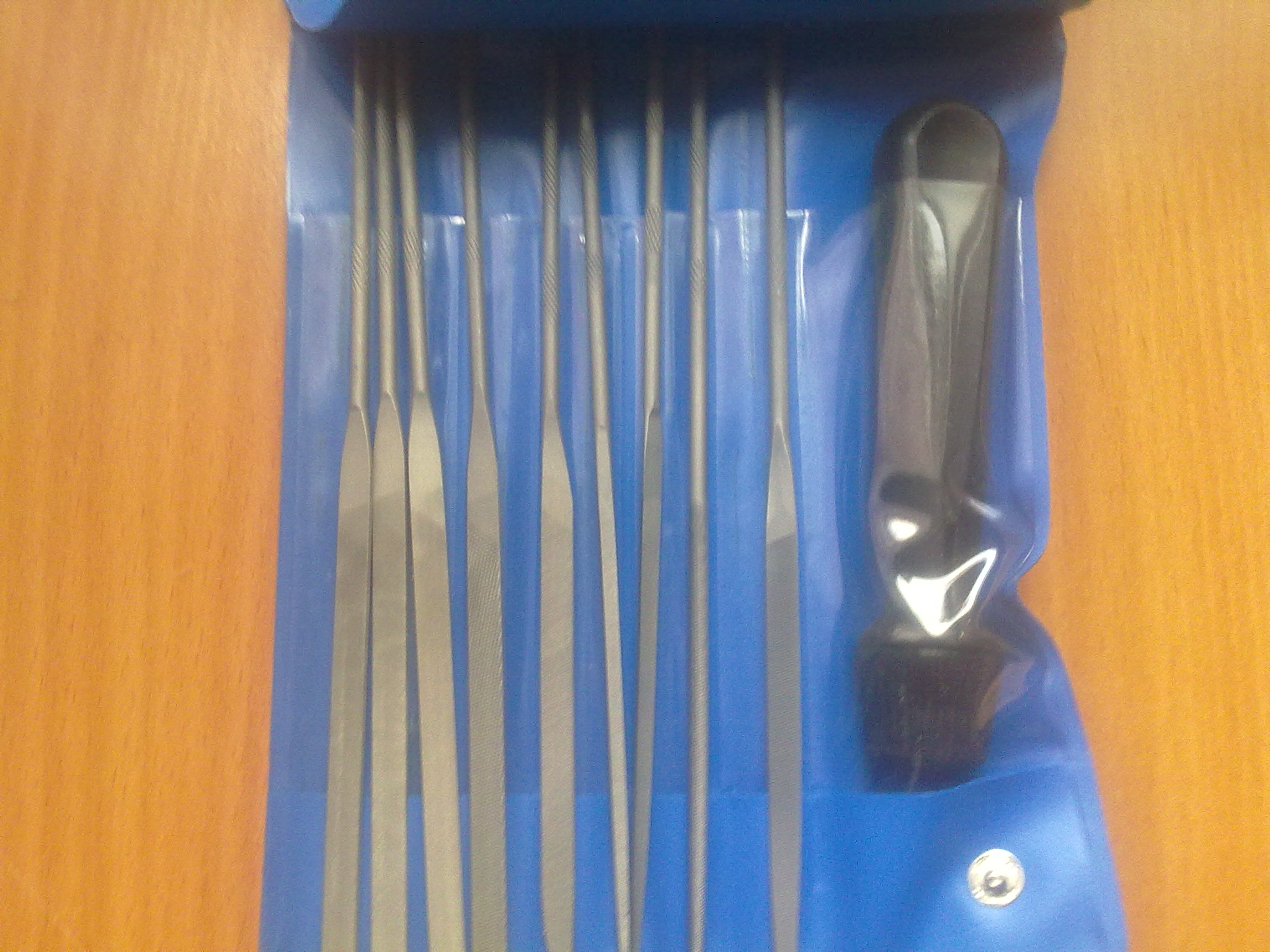

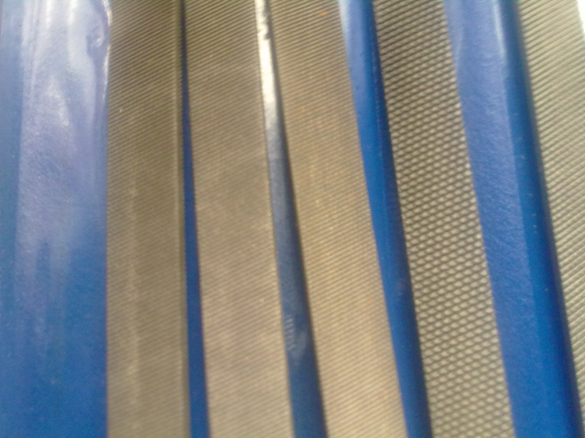

Вполне нормально, за три напильника и доставка тк "ДПД" наложенным платежом чуть более 2600(копейки не помню). Выбирай сам http://moshoztorg.ru/catalog/ruchnoy...ferd-250mm-h1/
---------- Добавлено в 18:26 ---------- Предыдущее написано было в 18:09 ----------
Самые нормальные надфиля это PFERD CORINOX, но ценник кусается, пытаюсь задушить жабу, оно этого стоит, качественная насечка и твердость 72 ед., можно закалённую сталь пилить.

Сообщение от WolfAlex
ценник не то что кусается - он просто жрет живьем...

Забыл добавить, оперативность на высоте, 4-ого заказал, 10-ого в 8 утра уже на выдаче. Барышня по телефону всё рассказала и предложила варианты оплаты и доставки, большущий респект ей, правда во времени не ориентируется, сделал заказ в 23.10, она и позвонила в полночь , Москва.
---------- Добавлено в 18:38 ---------- Предыдущее написано было в 18:35 ----------

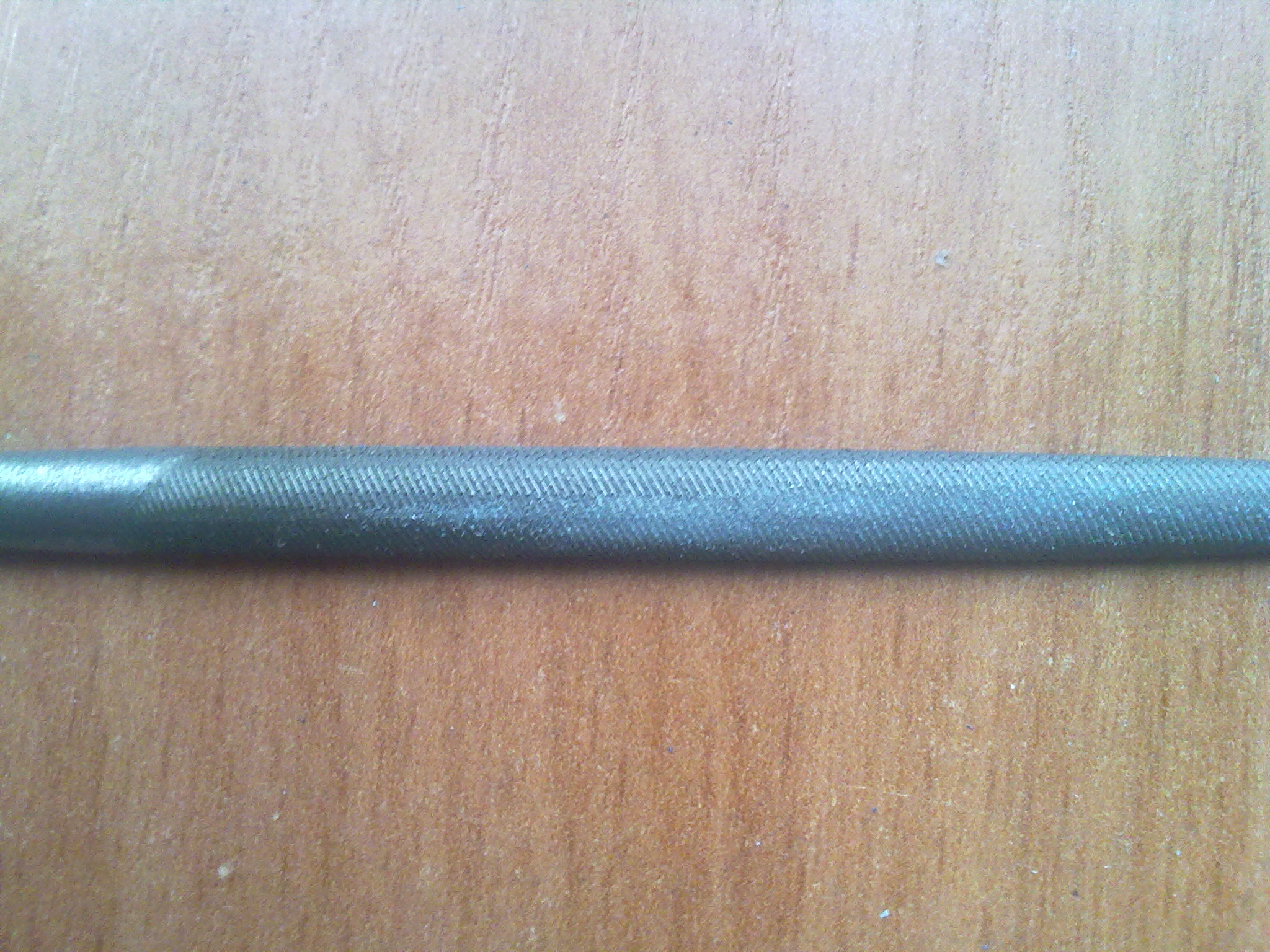

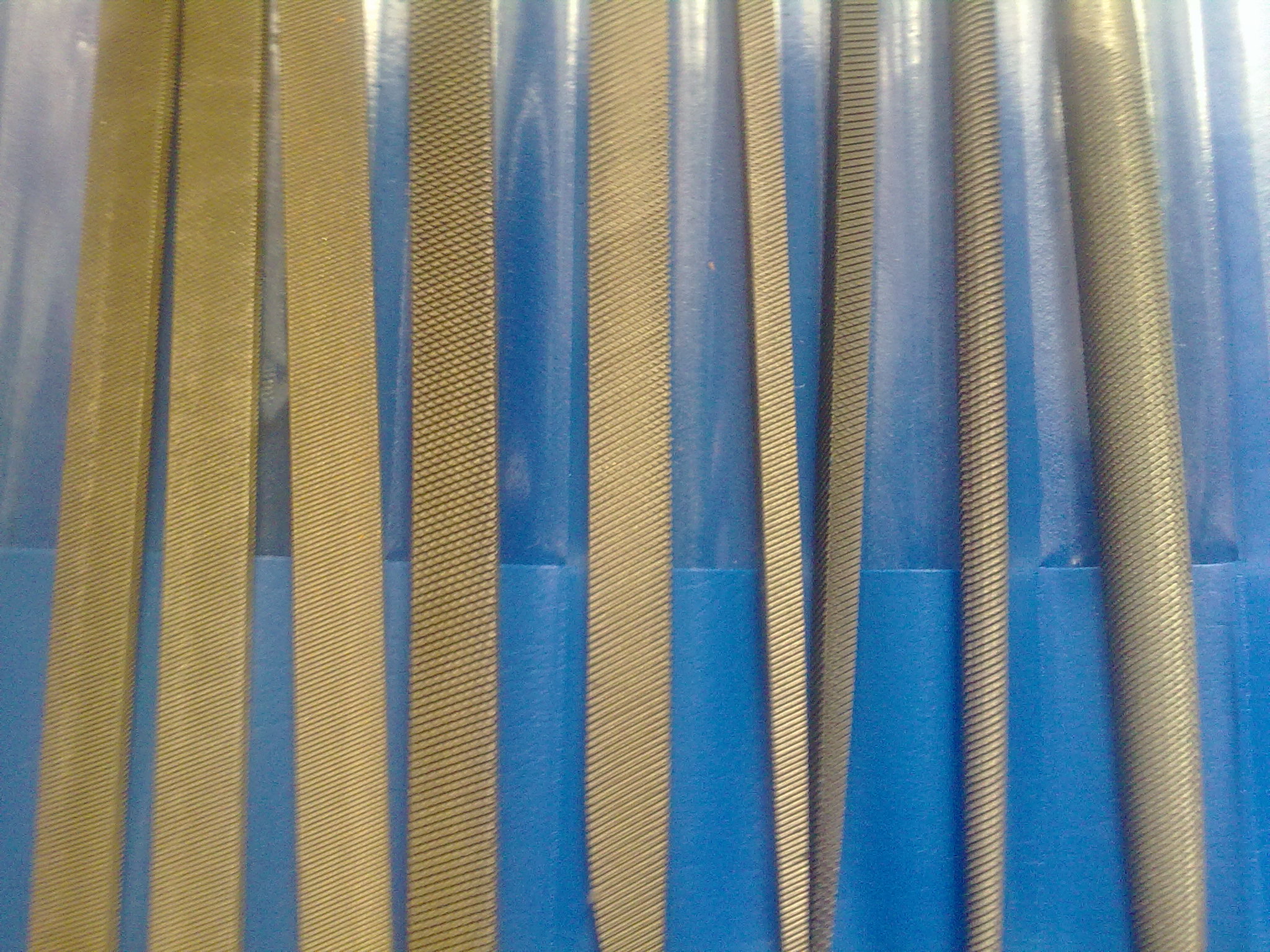

Дави жабу, они почти вечные, народ по 12 лет профессионально пилит. Взял и забыл китайскую хрень, хорошим инструментом работать одно удовольствие.
---------- Добавлено в 19:06 ---------- Предыдущее написано было в 18:38 ----------
Напильники ровные, насечка одинаковая, умеют делать. Приложил лекальную линейку, зазора на просвет почти нет. Всё больше и больше нравится.
---------- Добавлено в 19:15 ---------- Предыдущее написано было в 19:06 ----------
Серега, есть вариант попроще, возьми "чехов" AJAX, народ хвалит за баланс цена-качество, но твердость ниже CORINOX, хотя если не пилить "калёнку", думаю пойдёт. За цену одного CORINOX, купишь набор.
http://www.dvsinprof.ru/handtool/napilniki/730/4986

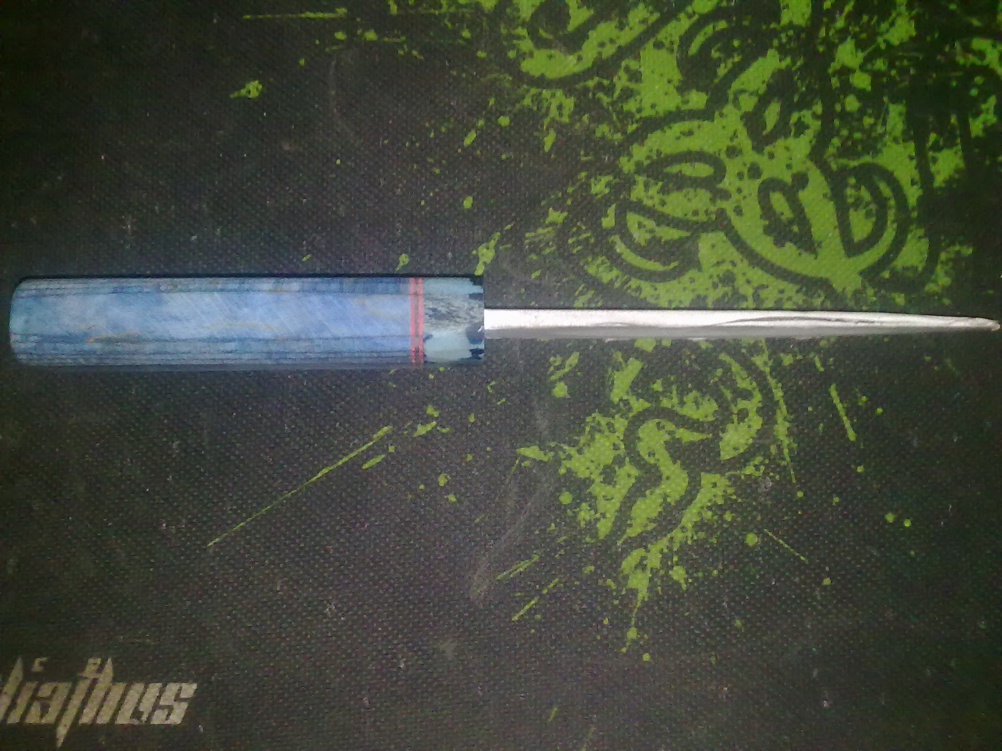

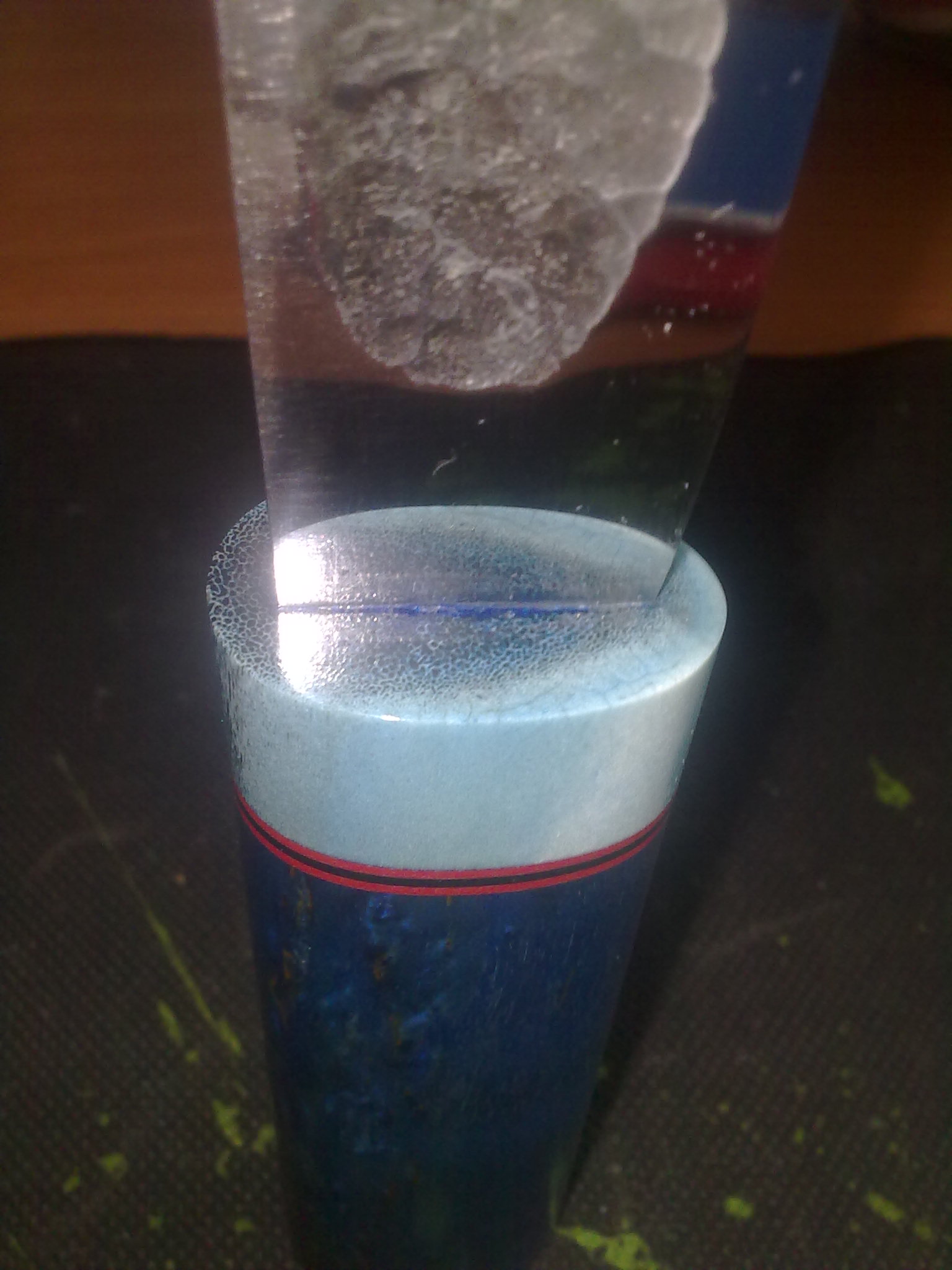

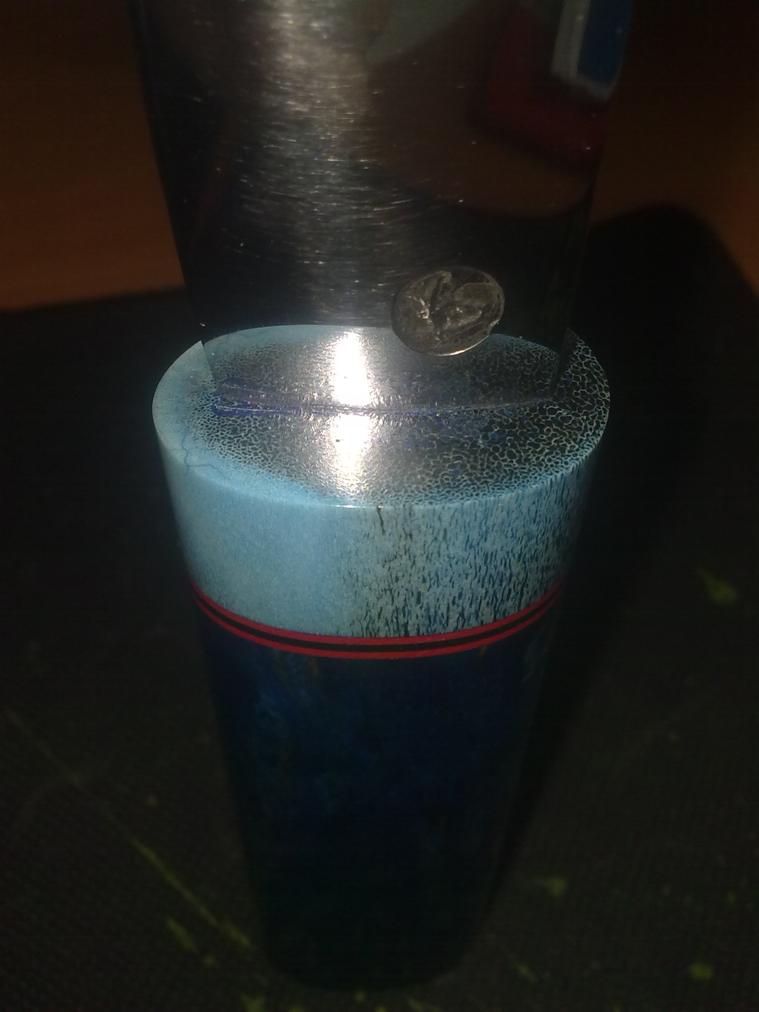

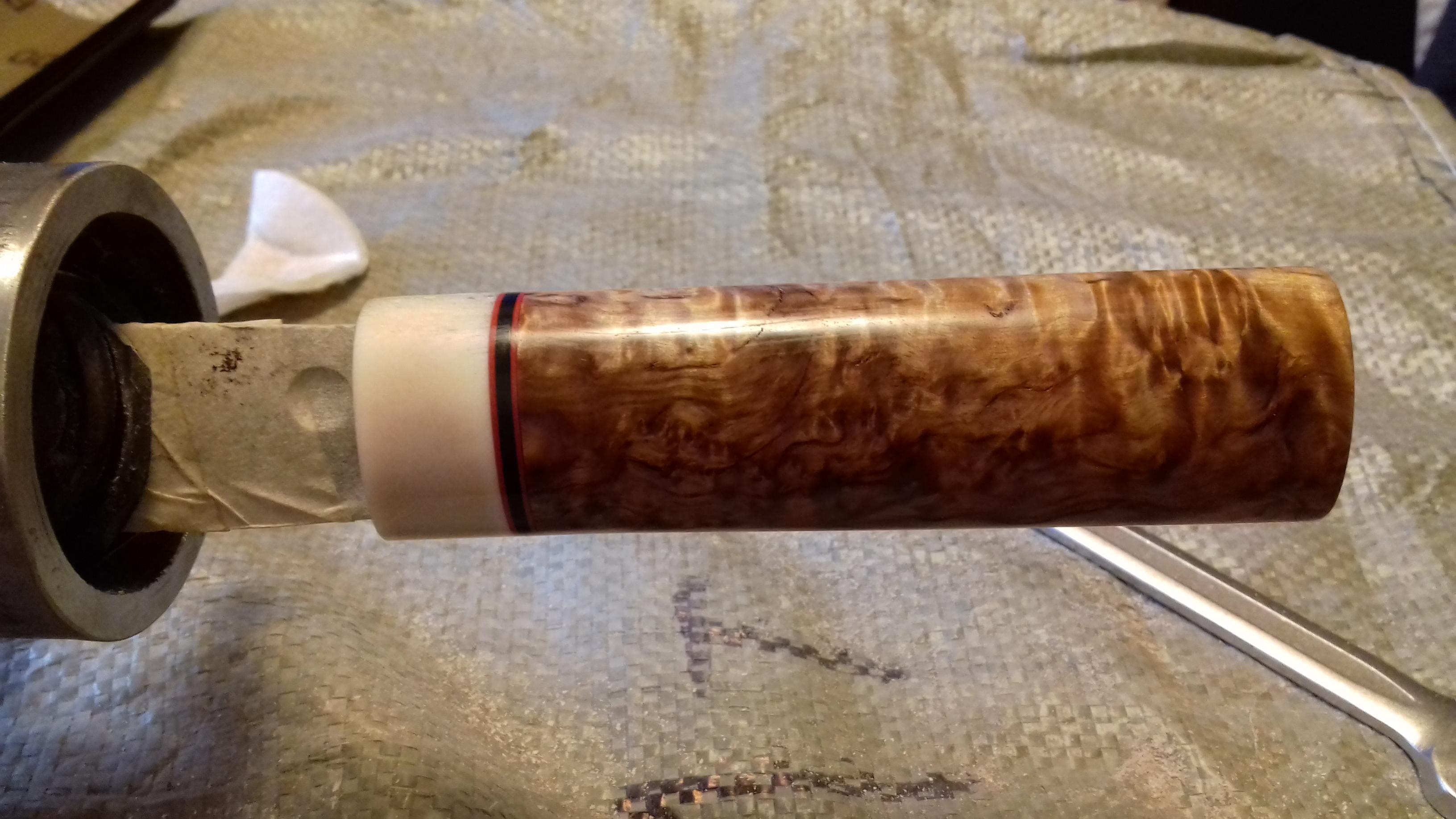

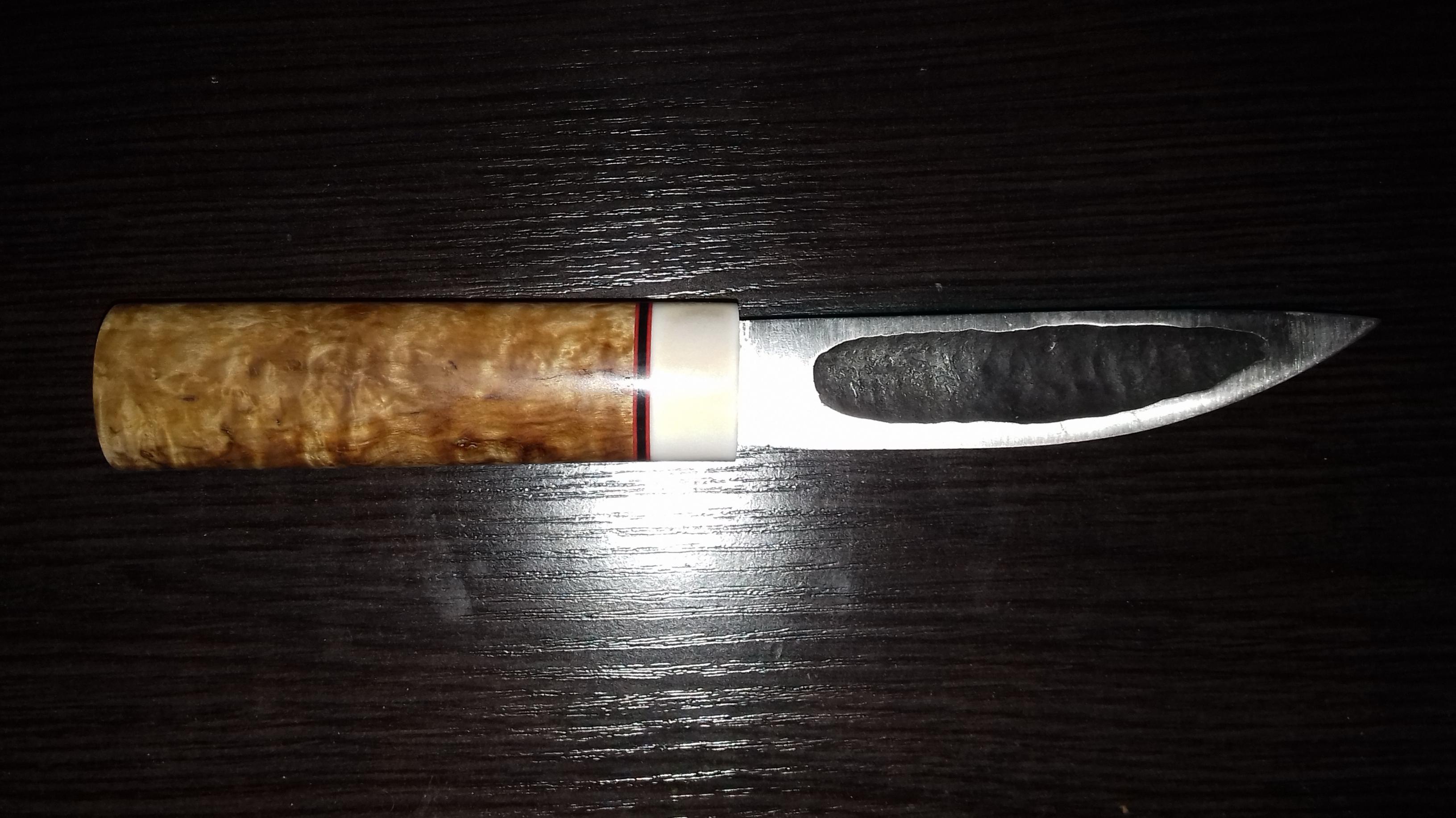

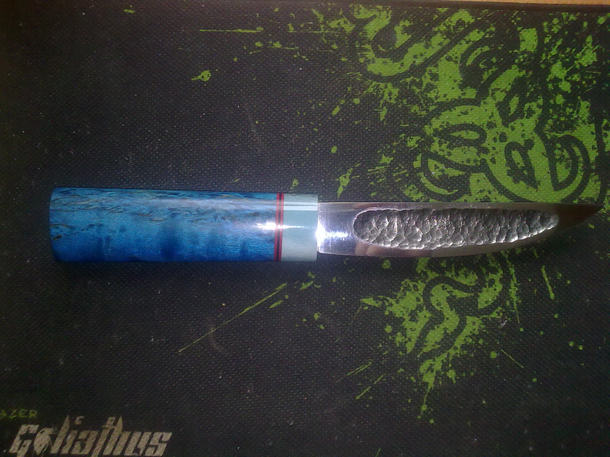

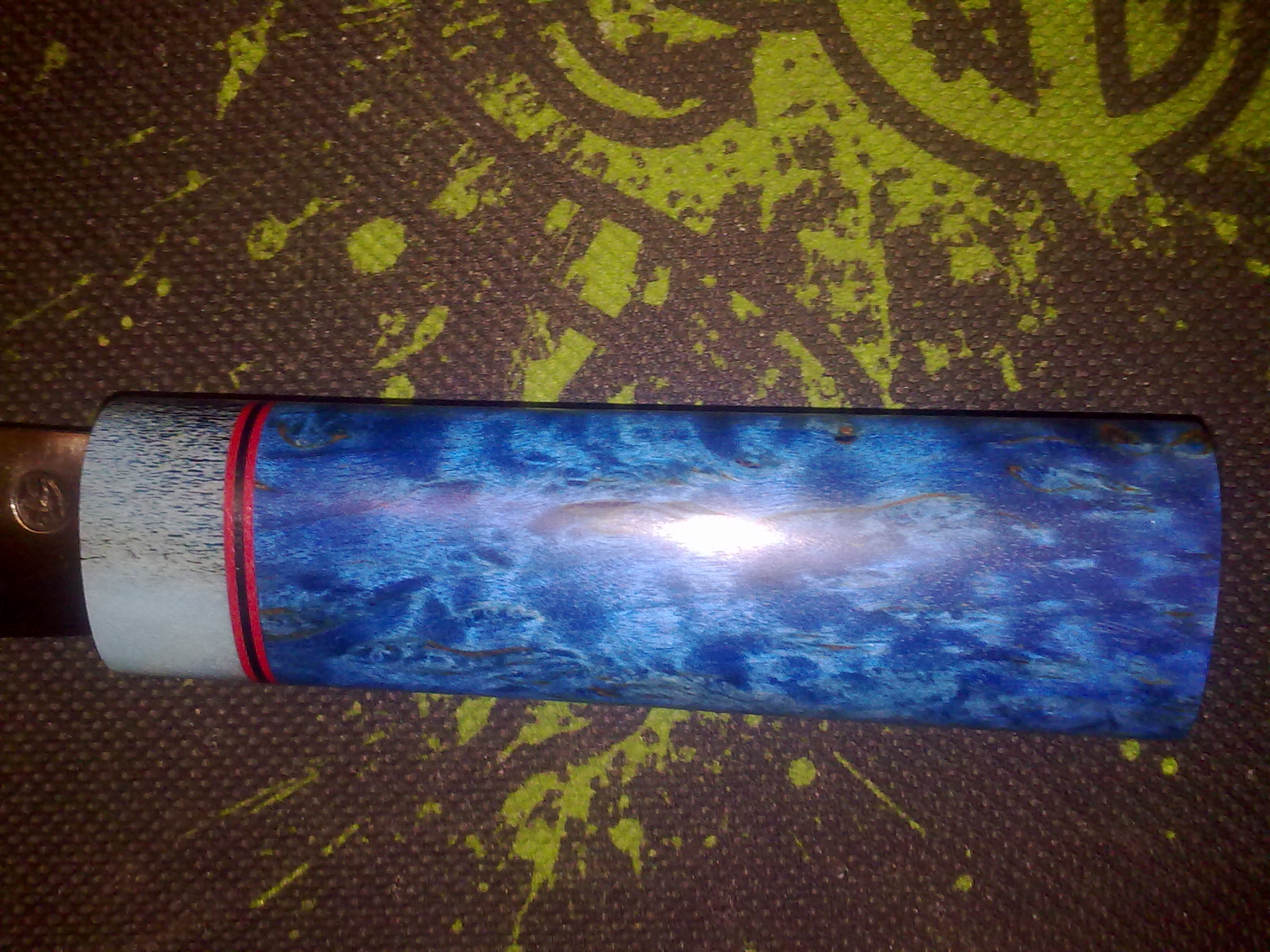

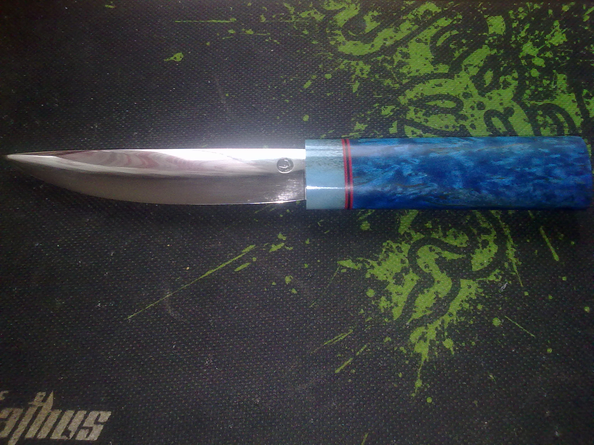

Допилил якутА , рог большой был, вылезла пористость, но не страшно, поры застабилены. В общем смотрите что получилось.
Допилил якутА
я малость прих*ел от подгонки больстера!
Это же кость, чего там пилить. Нержа или титан, да ещё толстый, вот это геморрой.

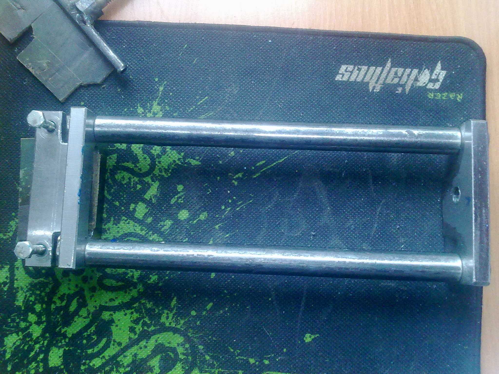

Я же свою не показал, ща сфотаю своего струбцинного монстра.

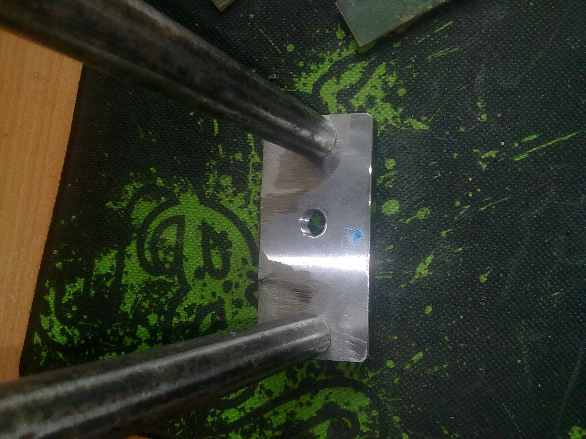

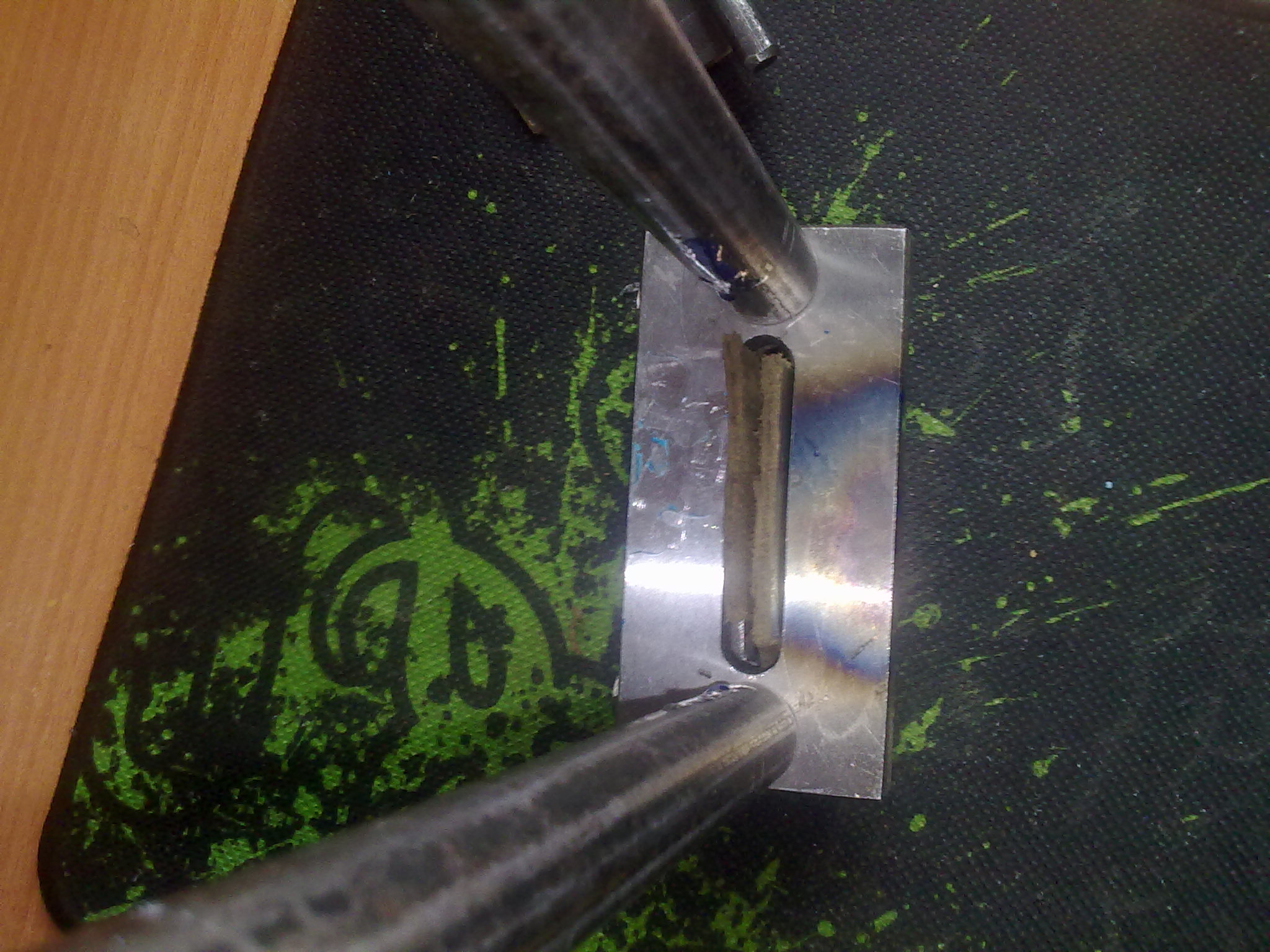

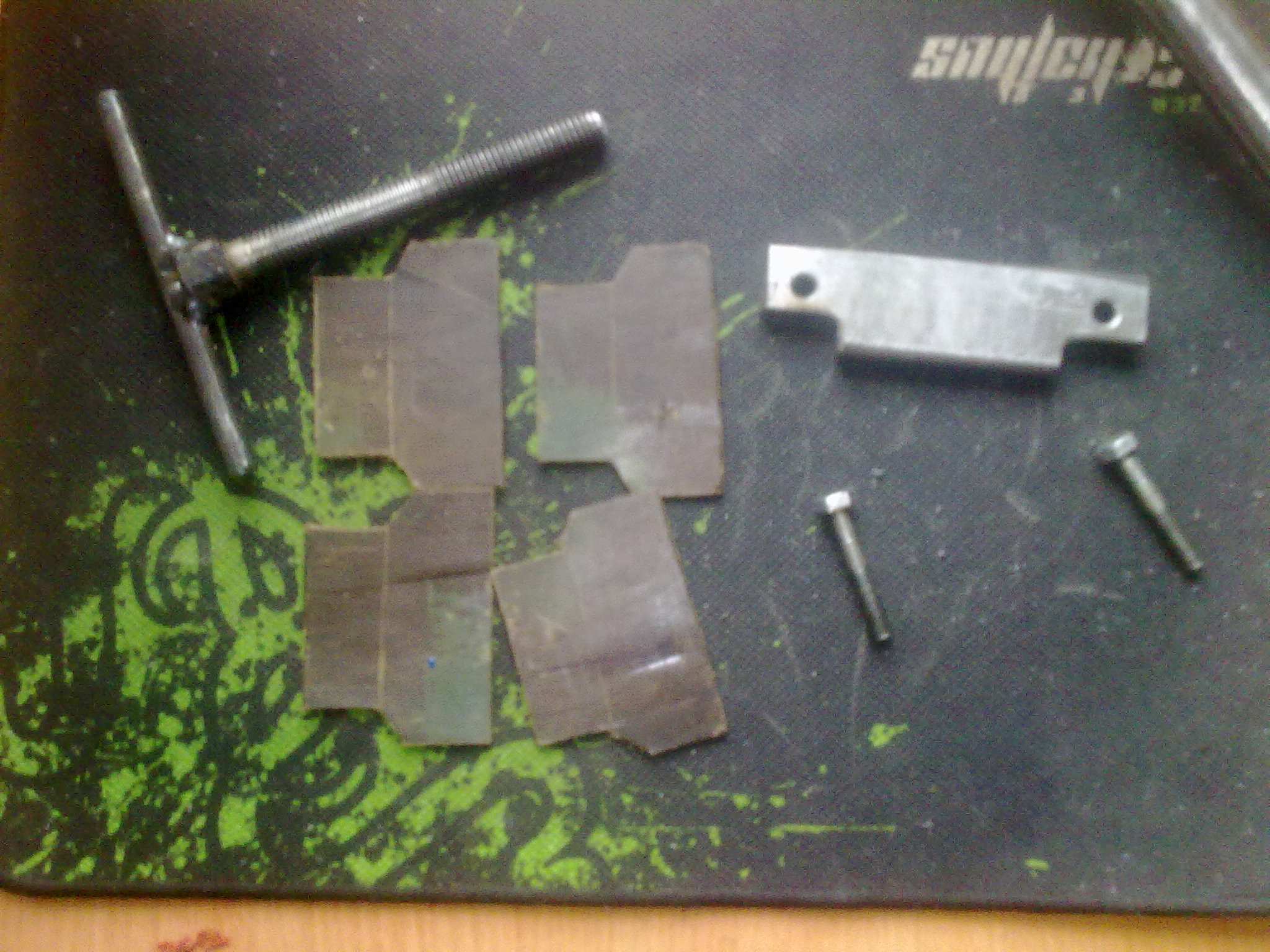

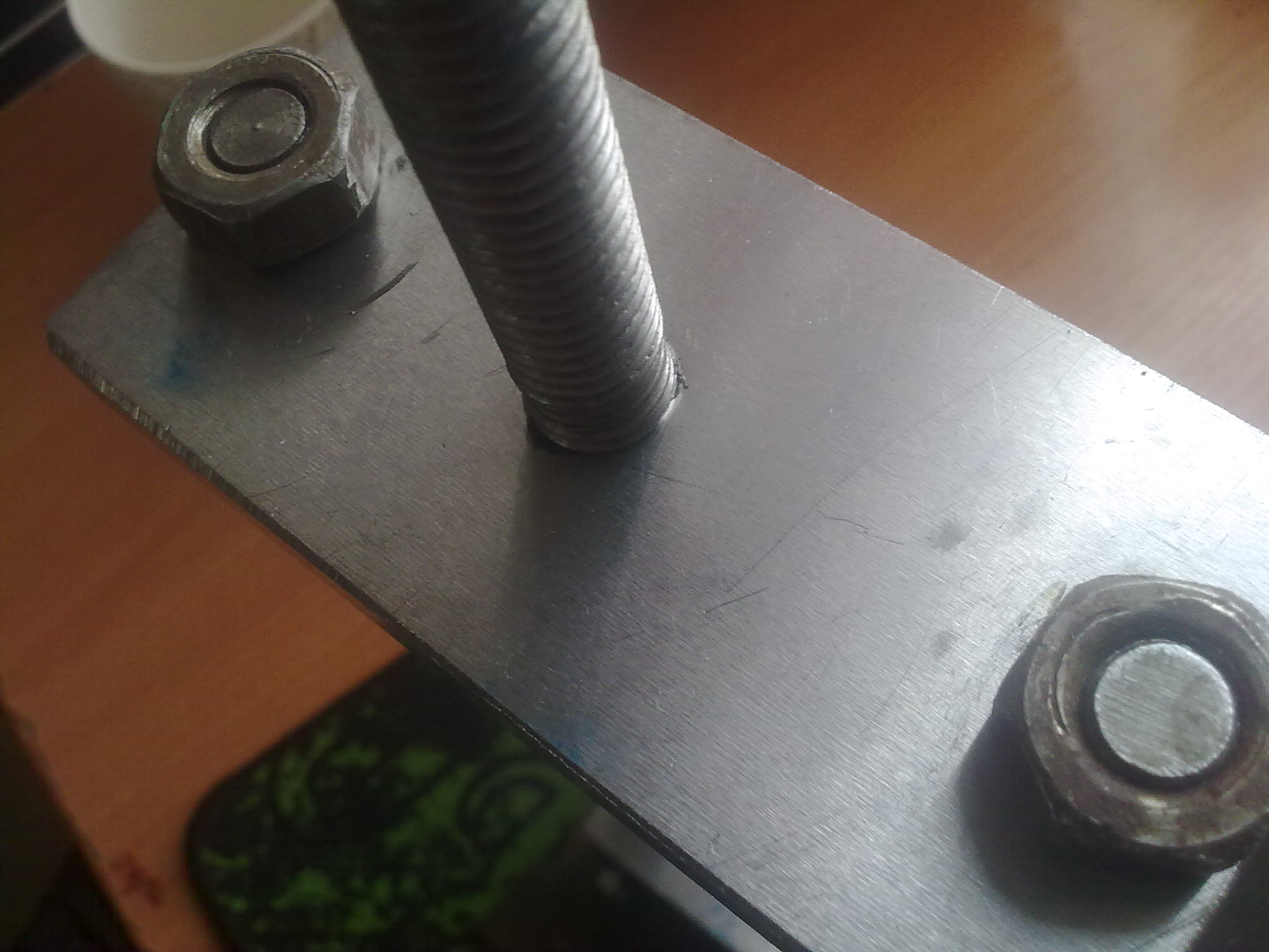

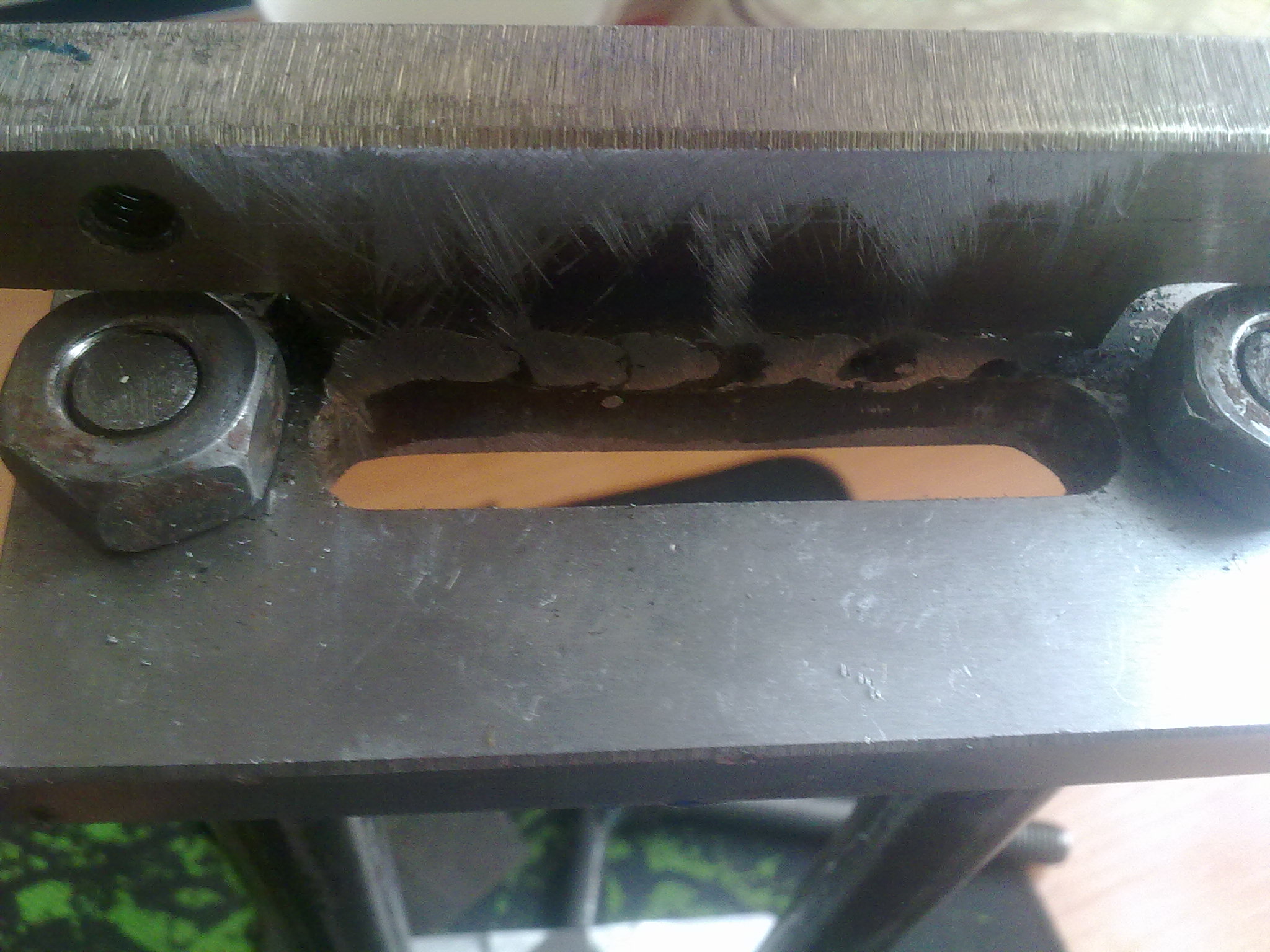

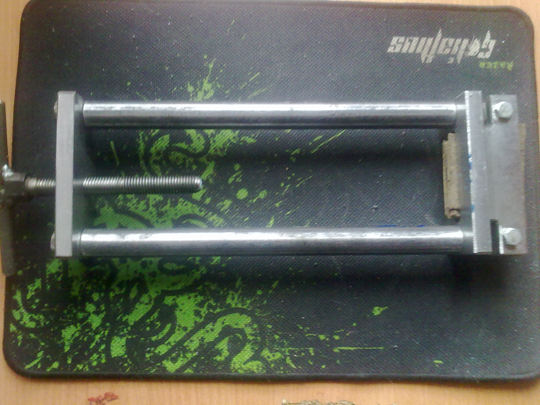

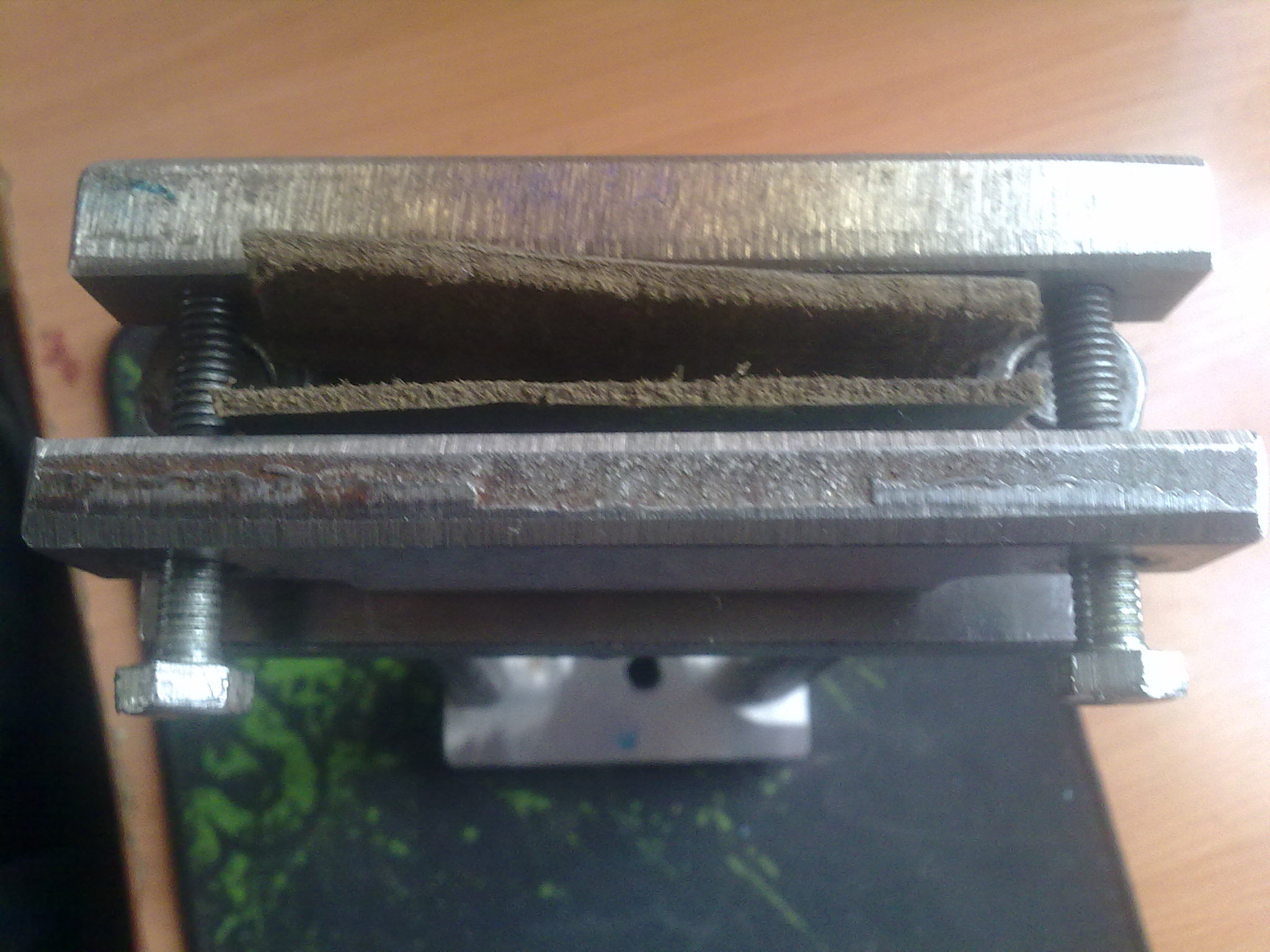

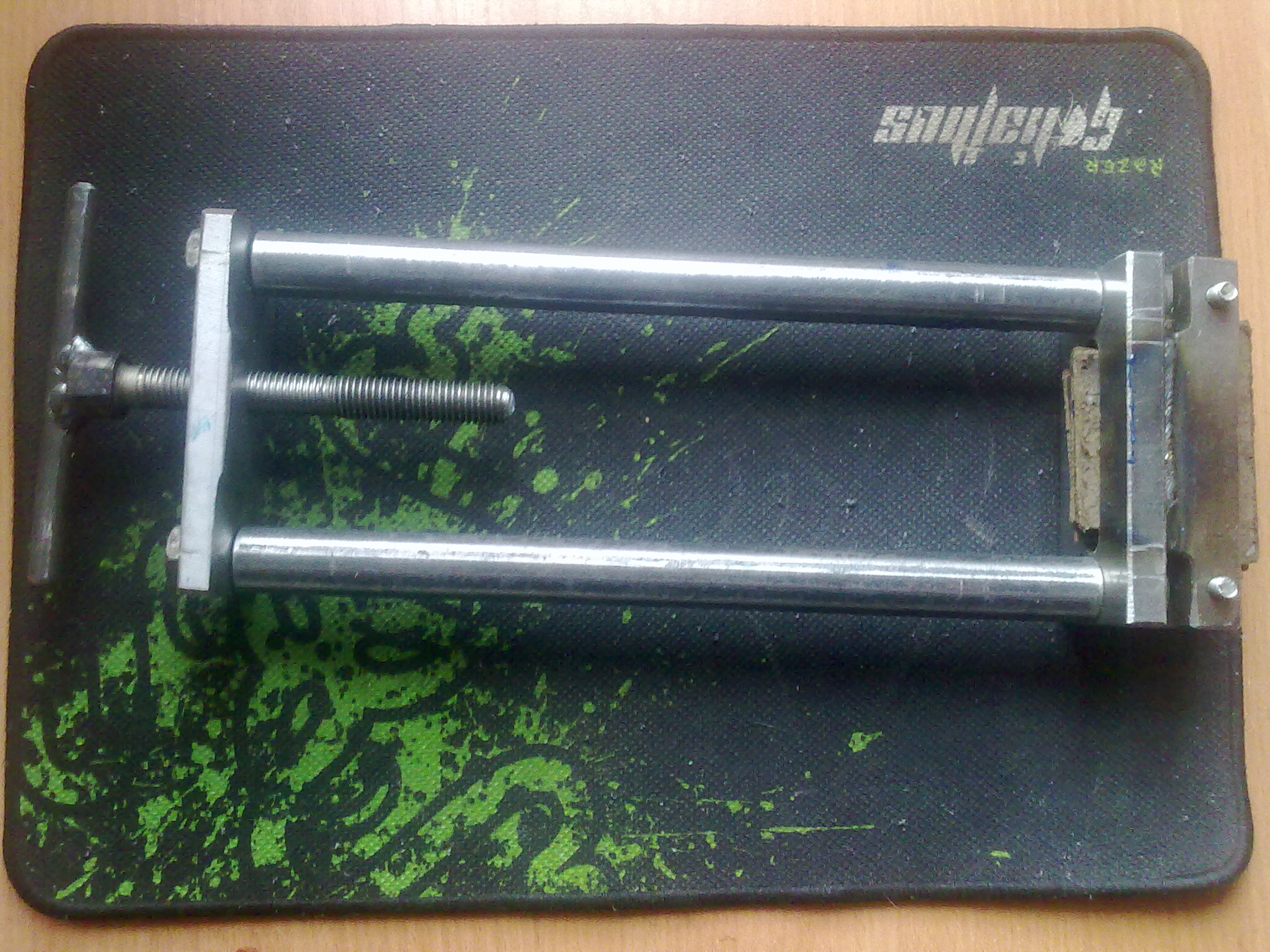

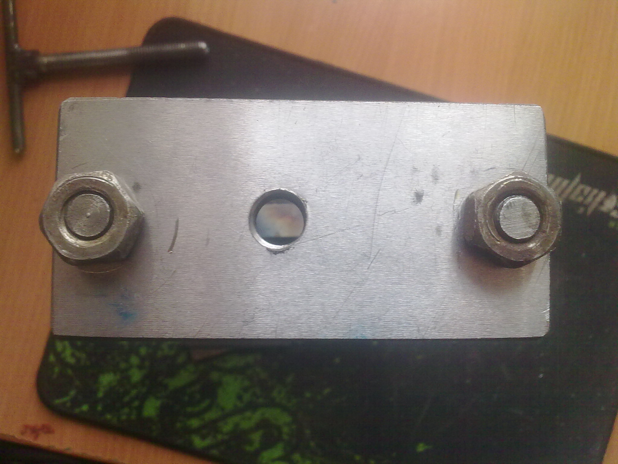

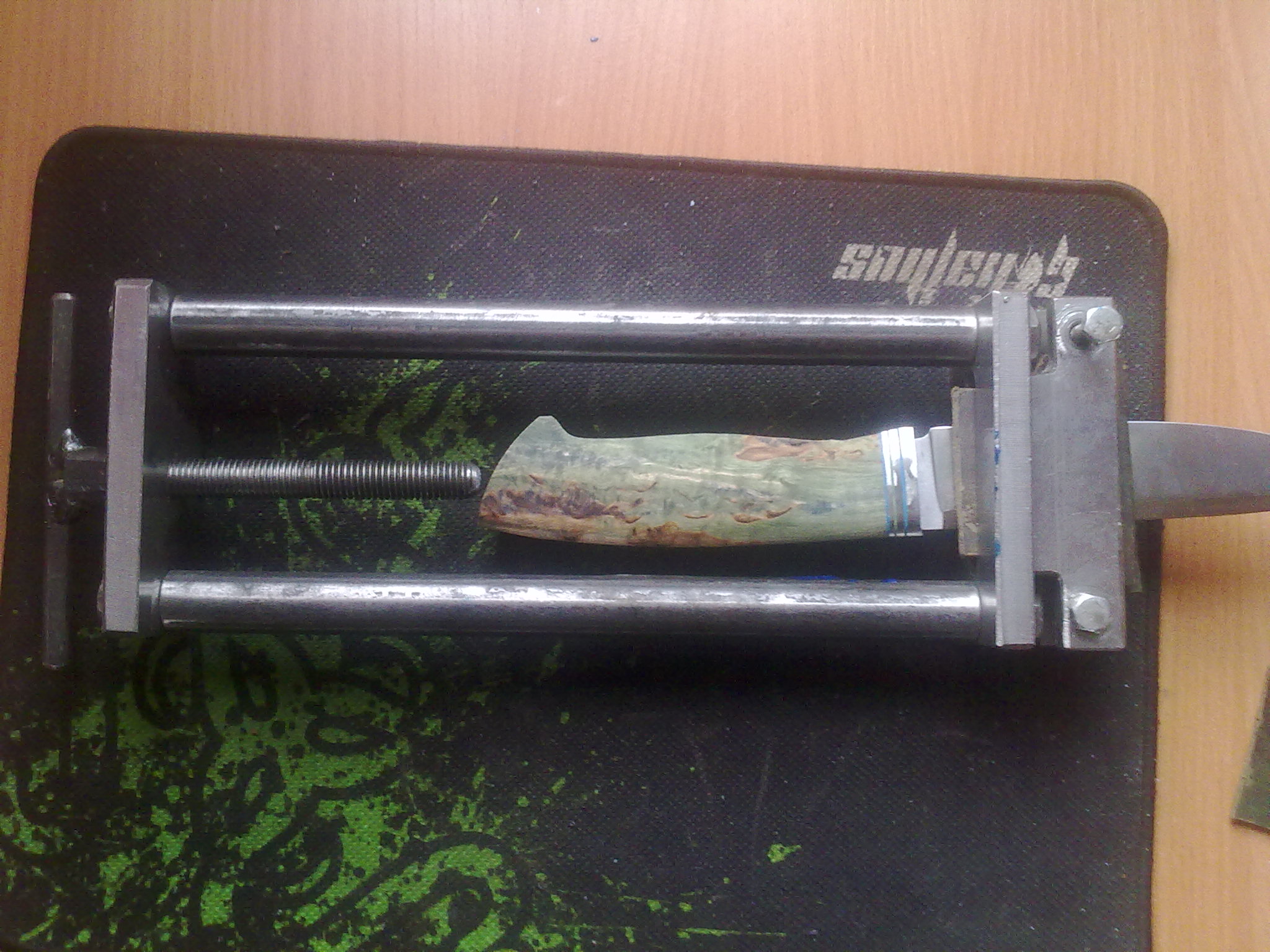

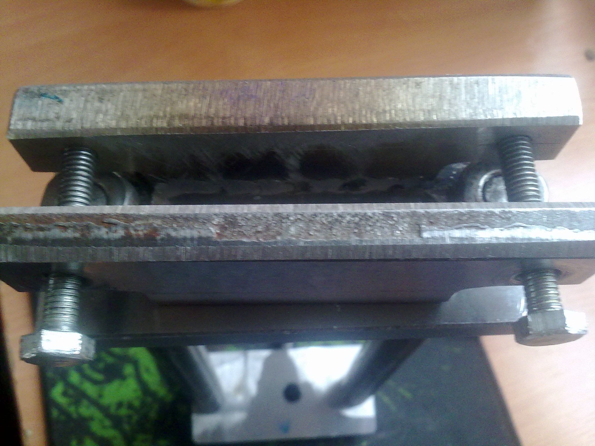

За пару-тройку часов изваял струбцину. Клин жестко закрепляется, предварительно выставляется, в пятке деревяхи делается метка под винт. После откручиваешь винт, заливаешь в ручку эпоксидку и обратно в струбцину, поджимаешь винтом, совмещая метку и вуаля, клин вклеен ровно. На якуте деревяшка по толщине впритык была 23мм, выставил ровно, ничего никуда не закосил.

подожду отзыв
Не сегодня-завтра должны отправить, тк "Дел.линии", в числах 25-27 думаю уже получу. Опробую и отпишусь.
Заказал ещё напильник с насечкой
Насечка типа "ОБЕРГ" обеспечивает высокую производительность и низкую шероховатость при обработке большинства материалов
Насечка зубьев со стружколомом
поглядим что за зверь, может у меня и есть такой, только называется по другому.
Старый 24.05.2017, 14:01   #419
WolfAlex
Аватар для WolfAlex
Онлайн: WolfAlex вне форума
Был(а): 12 июн 2021 14:30
Адрес: Кемерово
По умолчанию Re: Ножедельство, делаем все что режет и рубит :)
Приехали надфиля Аякс, ну что сказать....примерно как в СССР. Насечка ровная, кривизна незначительная, если сравнивать с теми надфилями, что продаются в строительных маркетах, небо и земля. За такой ценник вполне нормально. Набор надфилей с насечкой 0 и три плоских слева с насечкой 2.

Пильнул больстер из нержи, закалка нормально держат. Надфиль в опилках и после чистки щёткой, практически новый надфиль.
