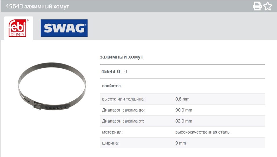

Сообщение от igorstr
Мой случай. Первые два года эксплуатации тишина в шрусах. Третий год - начинали трещать при -15 и ниже, через 10-15 мин. езды треск пропадал.
Четвертый год эксплуатации - треск начался при -5. Пробег 75000.
Заменил смазку треск пропал. Внутренние шарниры (трипоиды) смазка Whitmores Polyna CV 1.5 grease, код для заказа в emex 7020175, одной тубы 400г хватает на два внутренних шарнира, цена примерно 450 руб. Внешние шарниры смазка SwdRheinol Mehrzweckfett (MoS2) KPF2K-30. Рабочая температура до -30. Брал спокойно в КЭМПе, есть также в интернет магазинах. Цена -примерно 230 руб. Смазку менял без разбора шрусов. Заранее надо купить хомуты, для этого лучше перед разборкой залезть под машину и посмотреть цифирки на штатных хомутах. Если у вас хомуты с ушком для обжатия, то цифрам можно верить. А если хомут в виде ленты без ушка, то надо измерить посадочный диаметр. У меня на больших хомутах без ушка внешних шрусов была выбита цифра 94.5. По факту диаметр оказался 89мм, пришлось побегать поискать нужный хомут. Также учтите что у нас ширина хомутов 10мм. Проще всего купить хомуты SWAG (у них есть шириной 9мм) и те которые идут на немецкие машины VAG (они тоже бывают 10мм). Все эти хомуты производства фирмы OETIKER 167 серия.
Подскажи, какие хомуты лучше взять из этих двух?
Если диаметр 89 мм, то получается оба из перечисленных подойдут, но один из них всяко лучше застегнется нежели второй.

Теперь у меня хруст слышен даже в плюсовую температуру. Хрустит слева спереди при резком ускорении, по прямой. Похоже трипоид. Хруст хорошо слышен во время езды по трассе при ускорениях.
Купил б/у оригинальные передние привода в сборе с малым пробегом, разобрал левый трипоид, износ минимальный.
Для переборки левого привода купил следующее:
Castrol Moly Grease (арт 1581AE, 300 гр) в наружний ШРУС
ВМПАВТО "МС ШРУС триподный" (арт 1817, 200 гр) в трипоид На oil-club категорически не рекомендуют данную смазку в трипоид, но никто не смог обосновать. На Драйве негативных отзывов не нашел.
Хомут SWAG 99945643 2шт (диапазон зажима 82-90 мм, ширина 9 мм, толщина 0.6 мм)
Хомут SWAG 99938758 2шт (диапазон зажима 30.6-37 мм, ширина 7 мм)
Клещи для хомутов Дело Техники 816106

В общем хомуты подошли идеально кроме одного. Малый хомут SWAG 99938758 оказался слишком большим для пыльника внутренней гранаты. Нужно меньше размером. Должен подойти SWAG 99938757.
