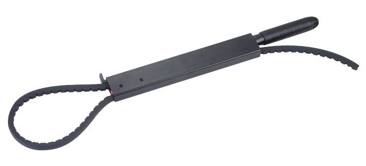

мужики подскажите: начал менять ремень, а болт открутить не могу, шкив коленвала прокручивается! чем фиксировать? стоит на скорости и на ручнике. На видео в шапке про это не чего не сказано...

Не ручником не удержишь! Дави ногой.

Вы сами меняли ремень на этом двигателе? У меня прокручивается коленвал, и ногой жал и на скорости

Продается специальная удавка с рычагом,пользуюсь долго,все эти приемы с тормозами не вариант.главное потом затянуть нормально,а то раскрутится и разобъет еще носок коленвала. Стоит приспособа не более 1000руб
https://yandex.ru/search/?text=elfdr...20irbdjd&lr=39
очень удобная вещь! затягивать не менее 200нм(динамометрическим ключем ОБЯЗАТЕЛЬНО или как в мануале момент+доворот, на фиксатор резьбы средней прочности (синий)

В мануале 40+145 доворот, этого достаточно?

Сообщение от Ac1
если так то достаточно .но скорее всего это и будет около 200.Но какая разница главное что удавка удержит на раз!+пригодится для снятия других шкивов
