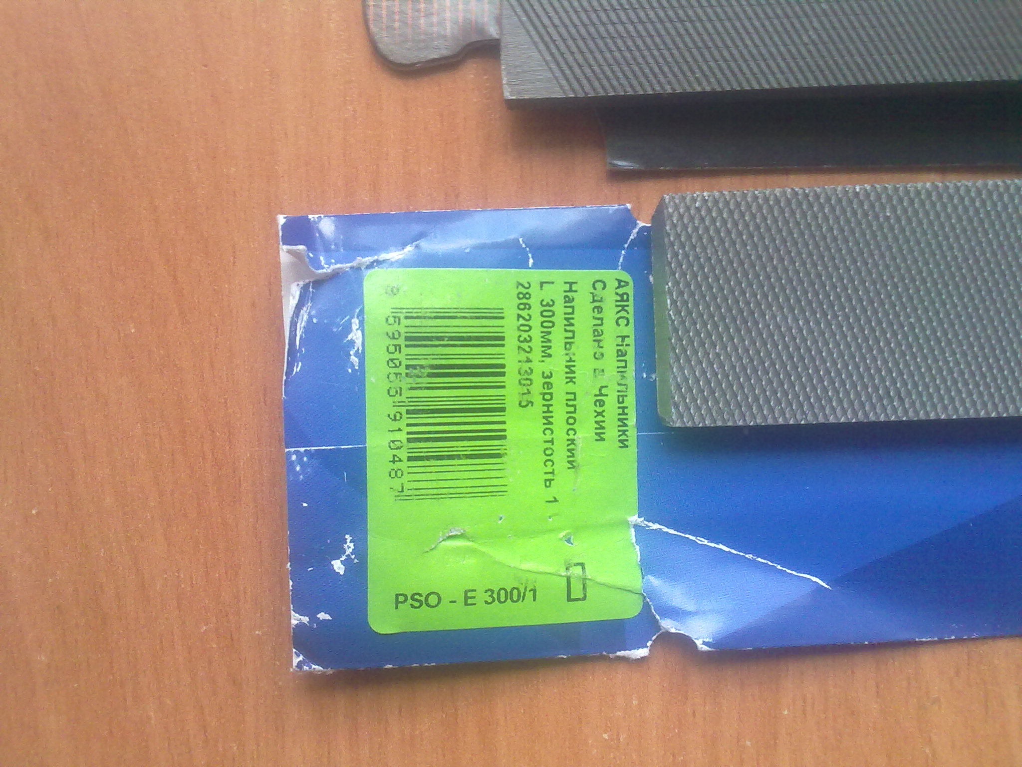

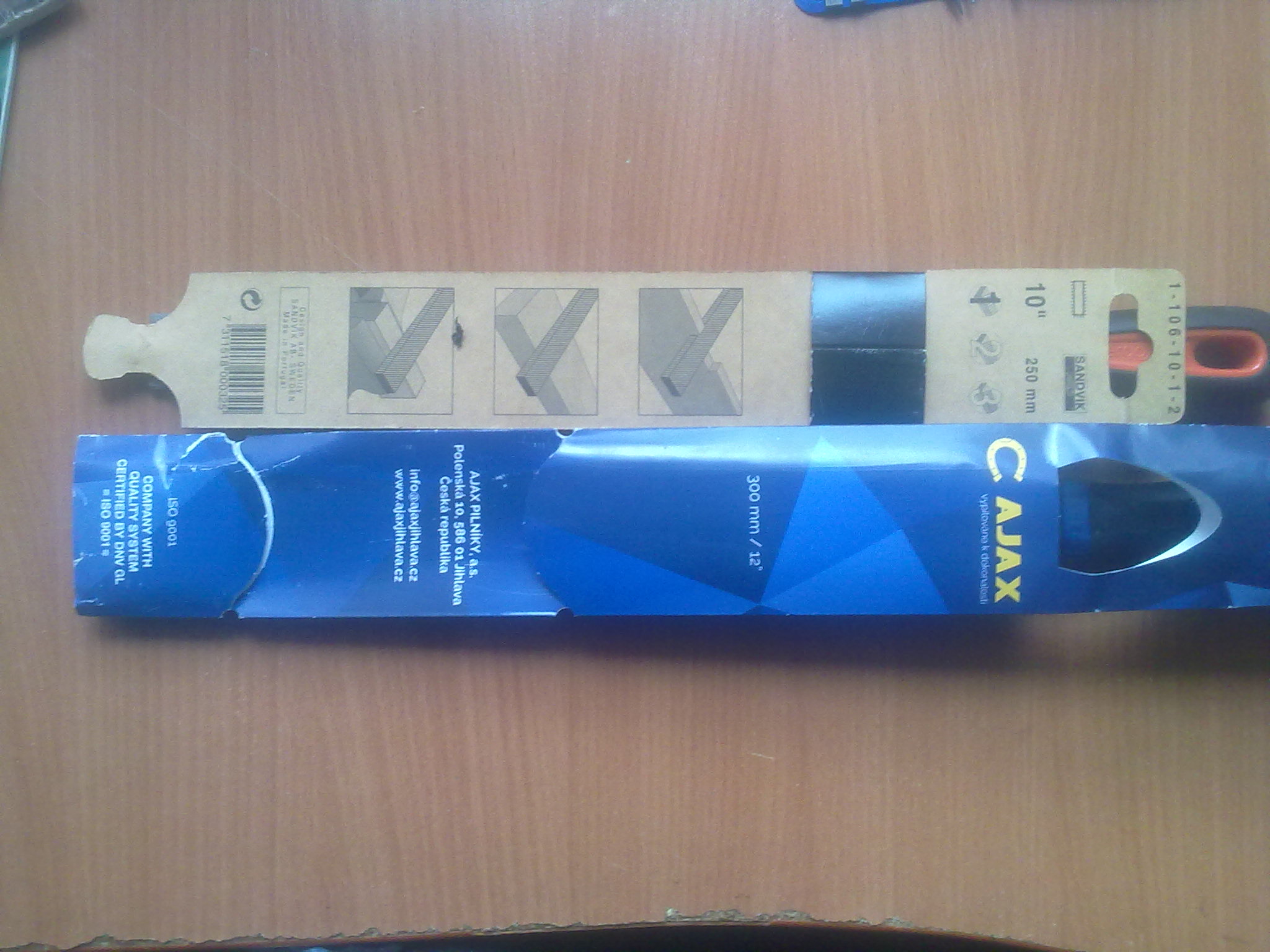

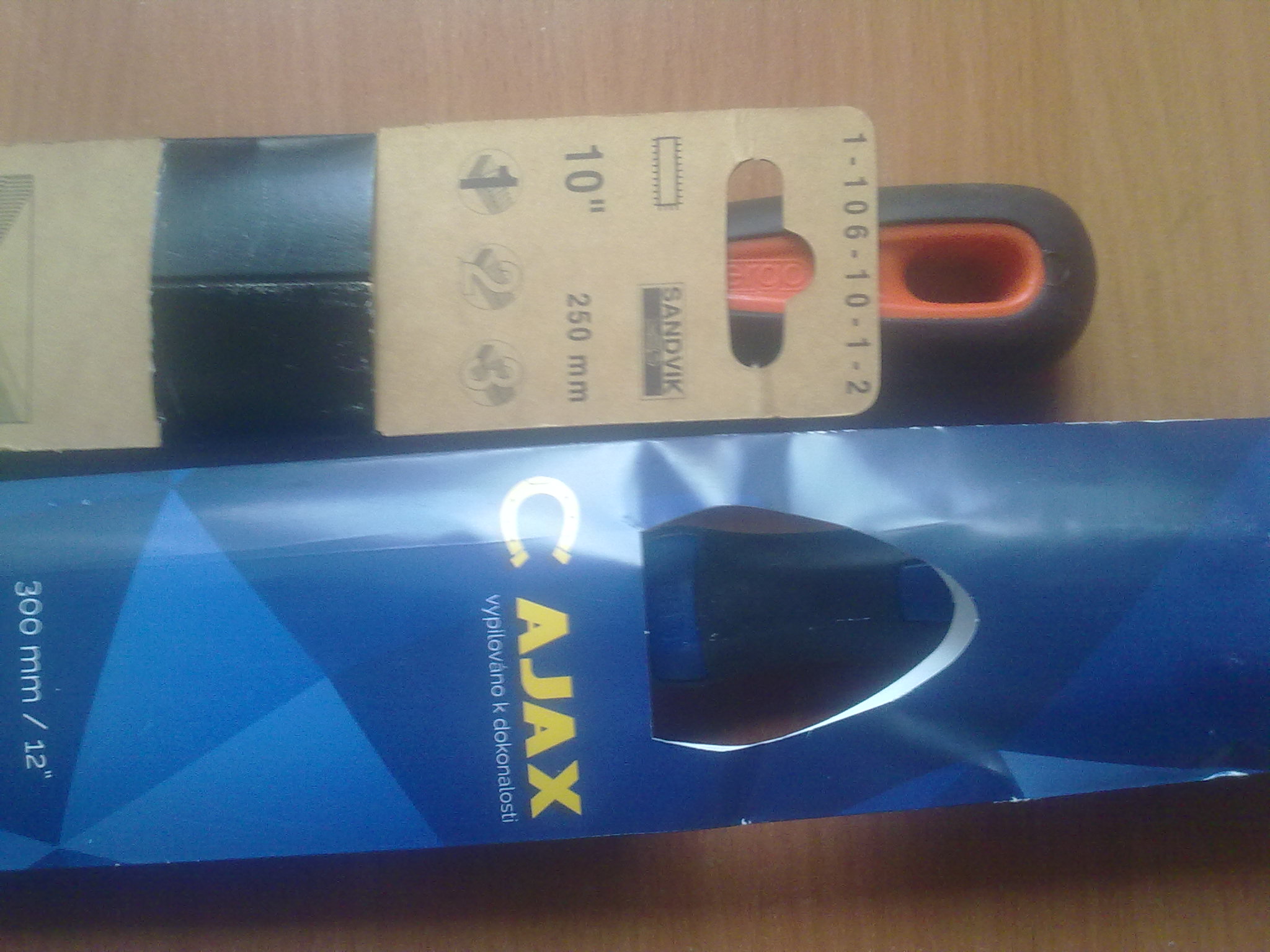

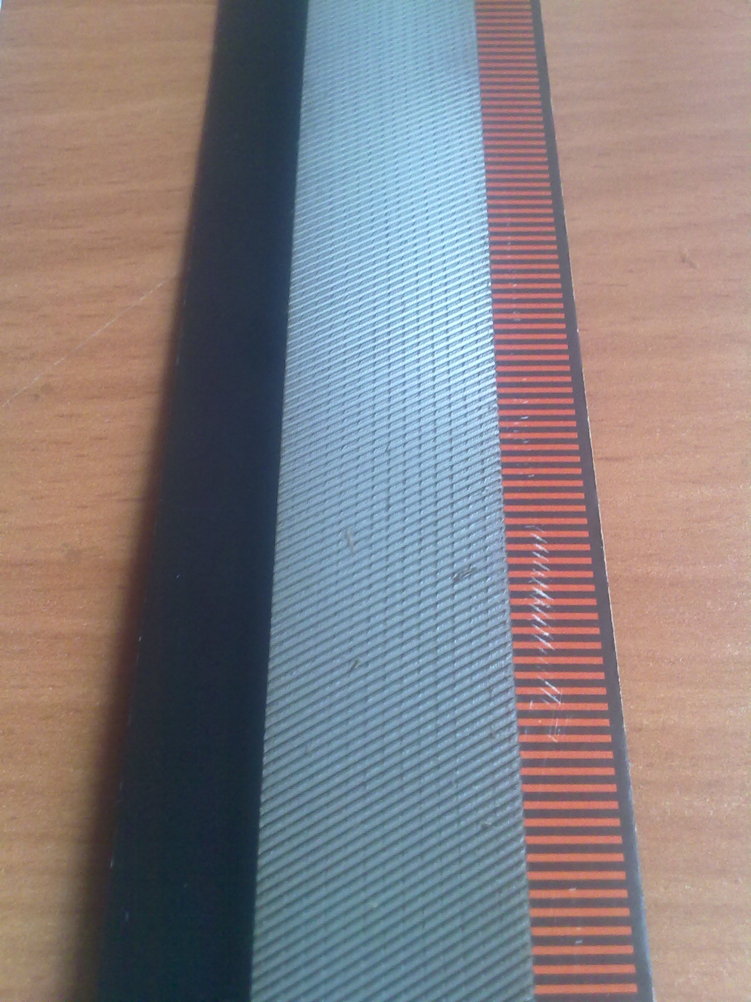

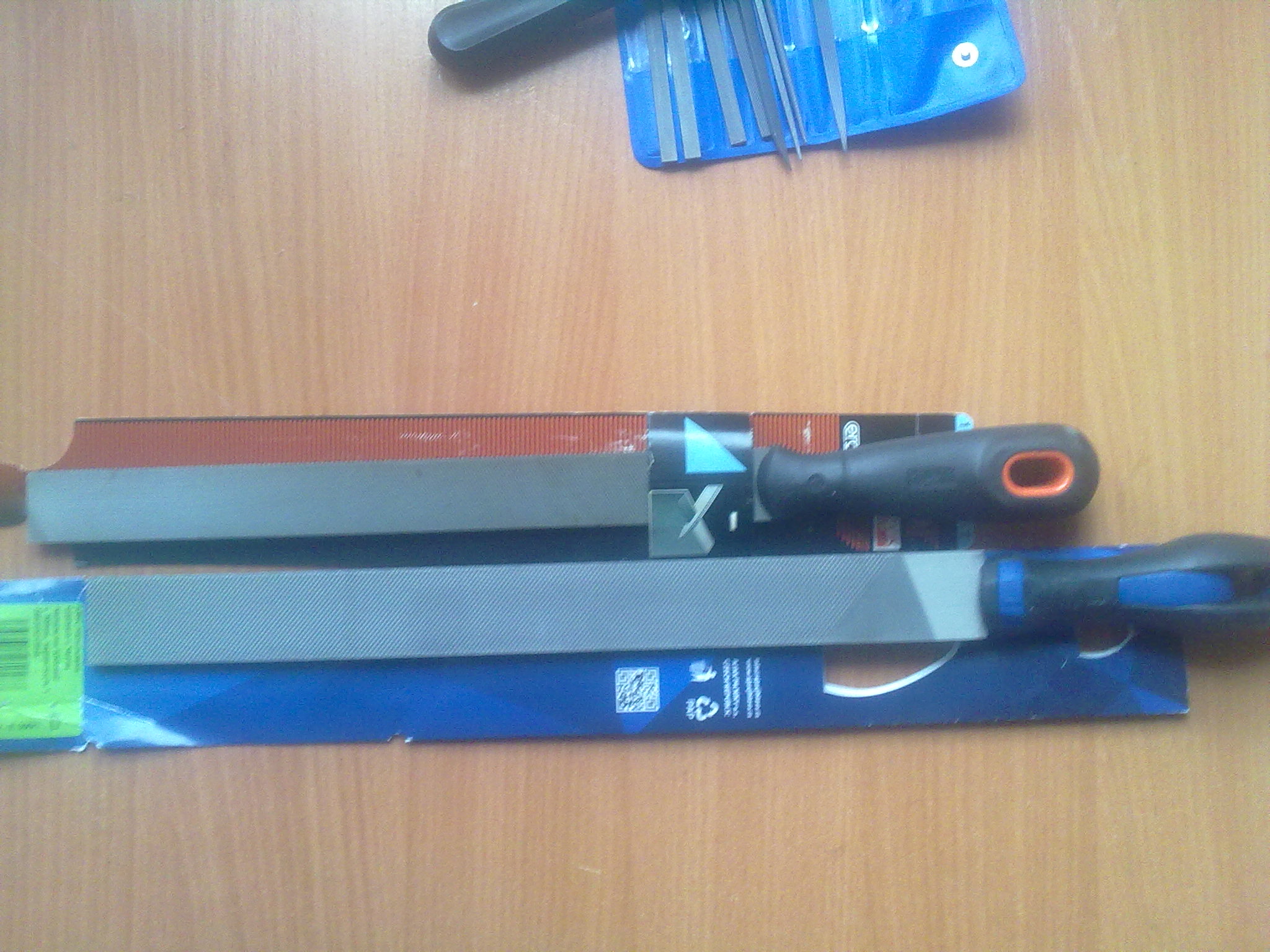

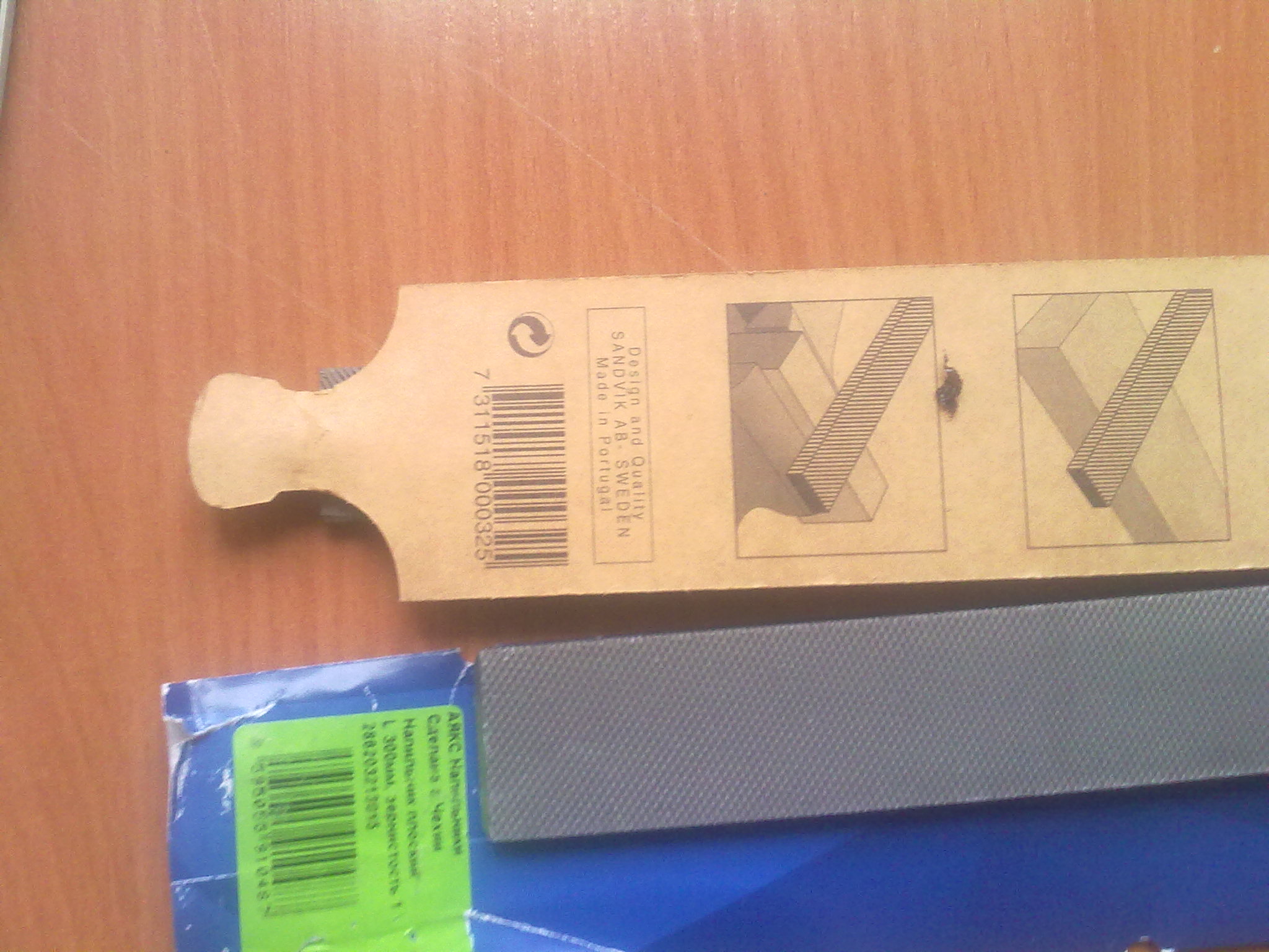

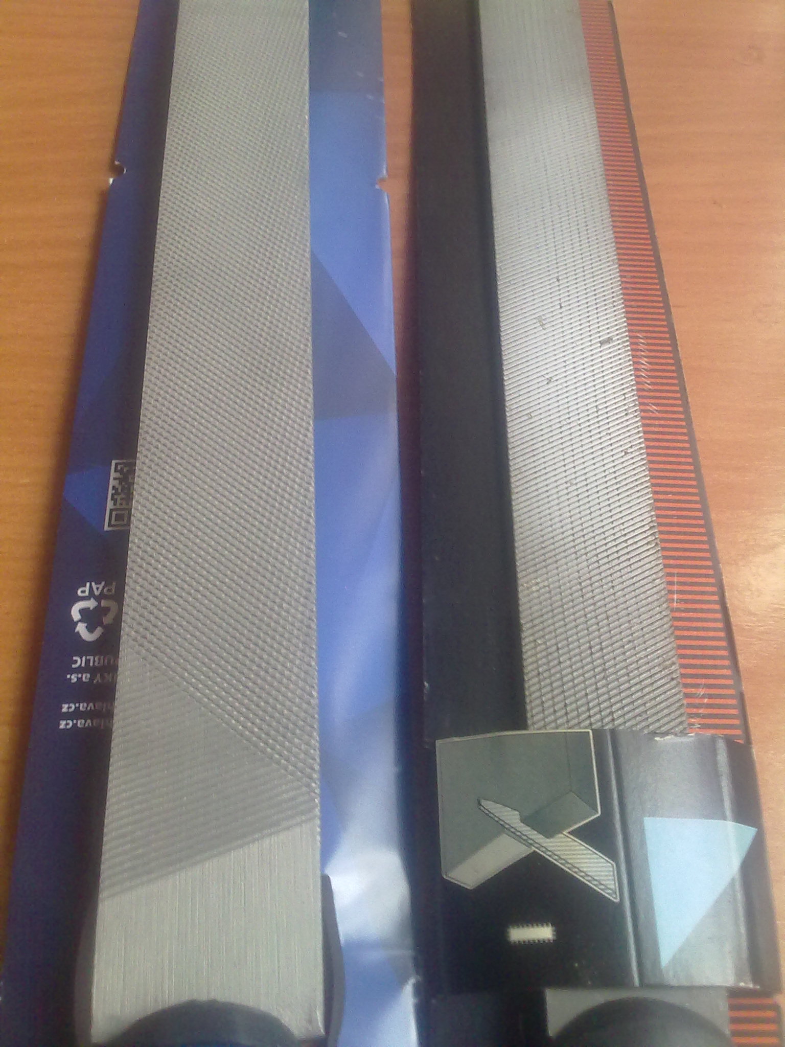

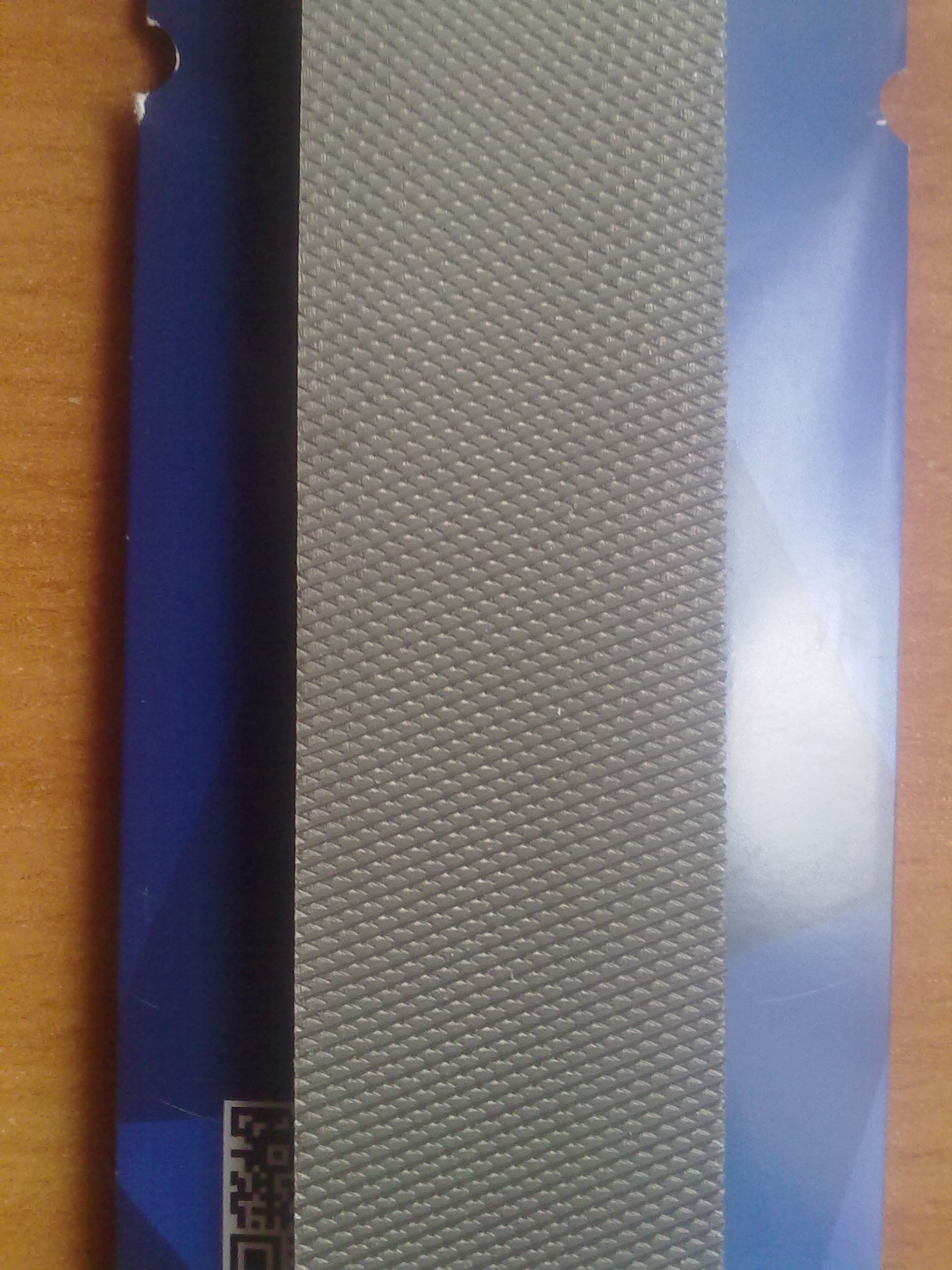

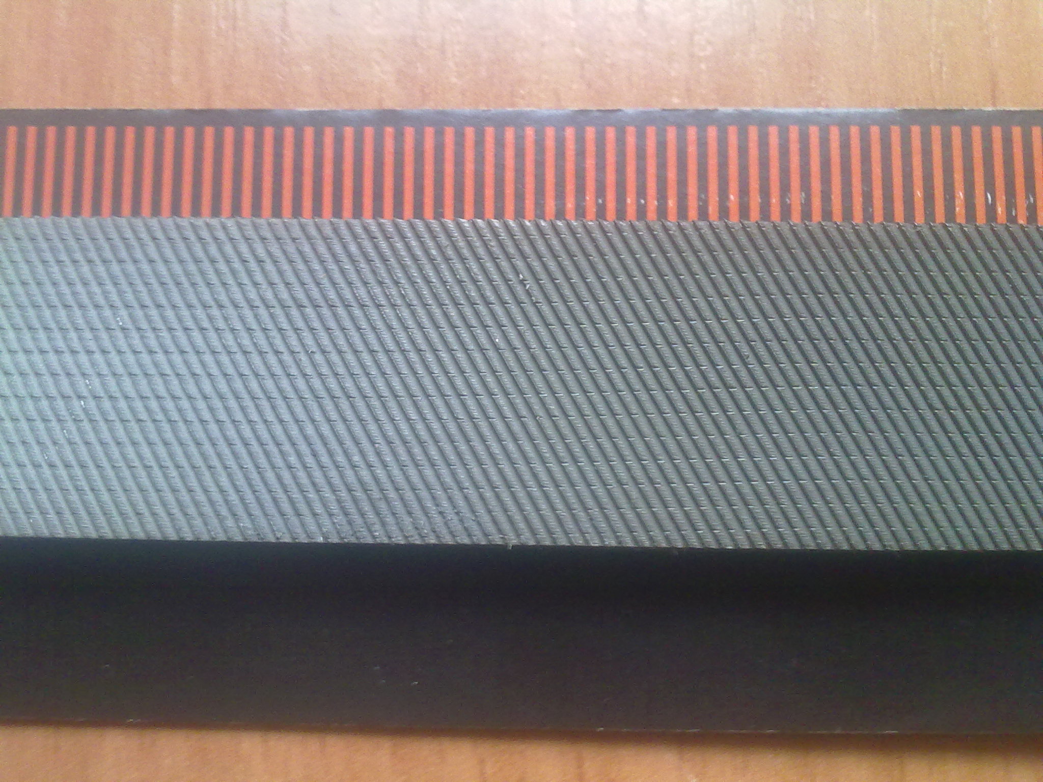

Напильник с насечкой "оберг", фирма Сандвик....не ожидал даже, на сайте были по брендом Bahco. Ещё напильник Аякс, с обыкновенной(слесарной, перекрещ. насечкой).
З.Ы. С насечкой "оберг" были у меня напильники, только насечка гораздо крупнее, эта удобнее.
З.З.Ы. Немецкие "пферды" лучше чешских напильников "аякс", у чехов на длине 300мм кривизна 0,4-0,5мм, но насечка тоже здравая.

, там на фотках надфили только в наборах - у тебя вроде как с ручкой - другой лот или тот же самый?
---------- Добавлено в 16:15 ---------- Предыдущее написано было в 16:14 ----------
P/S/ уже вижу - другой лот там есть с ручкой

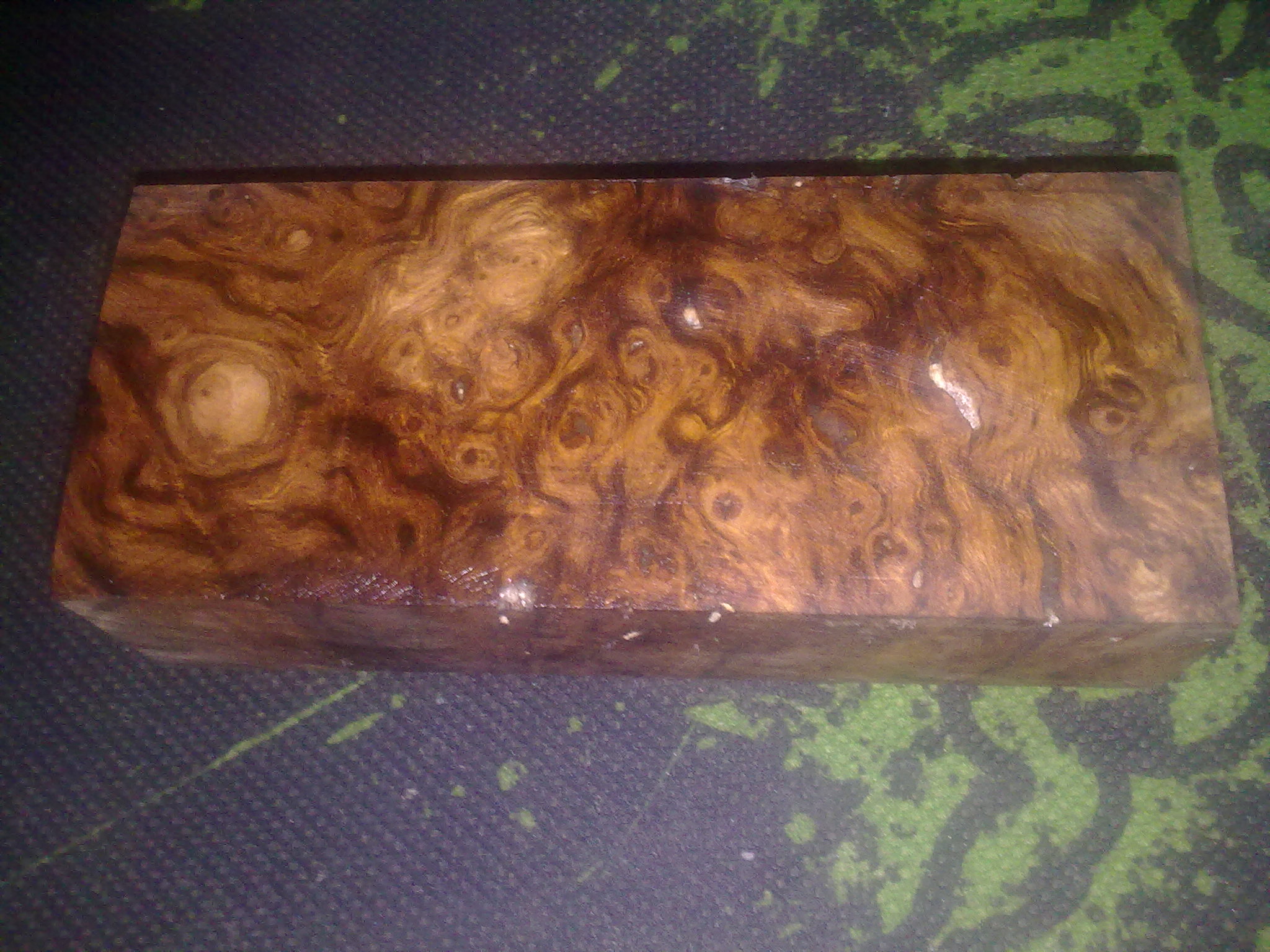

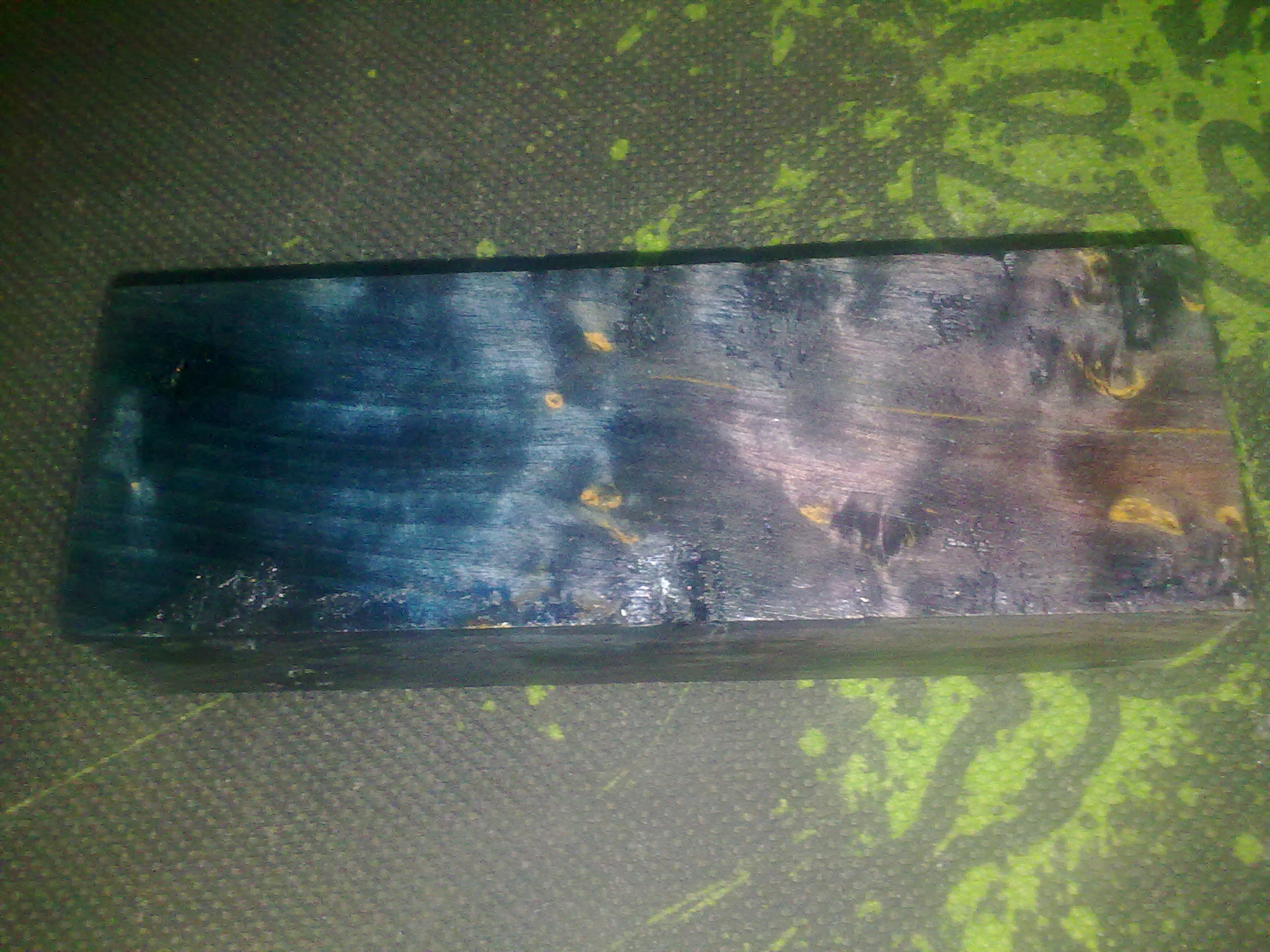

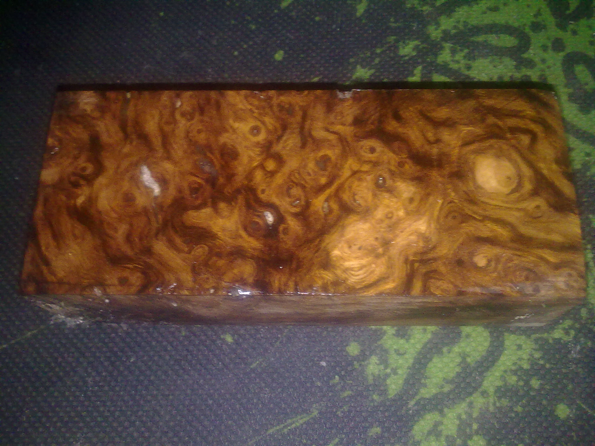

Между делом застабилил кап каштана...."осиновым соком".

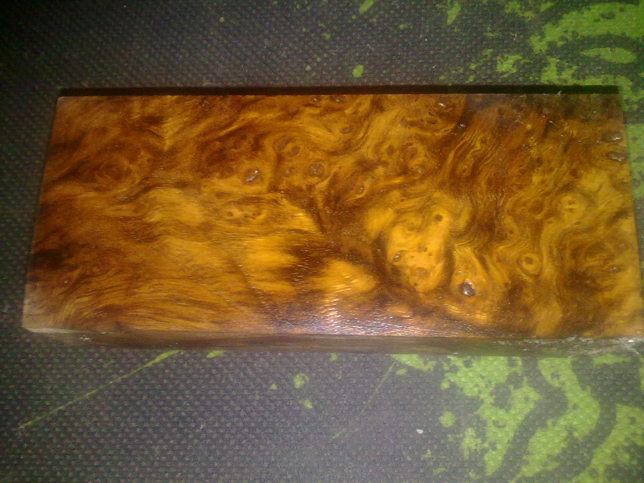

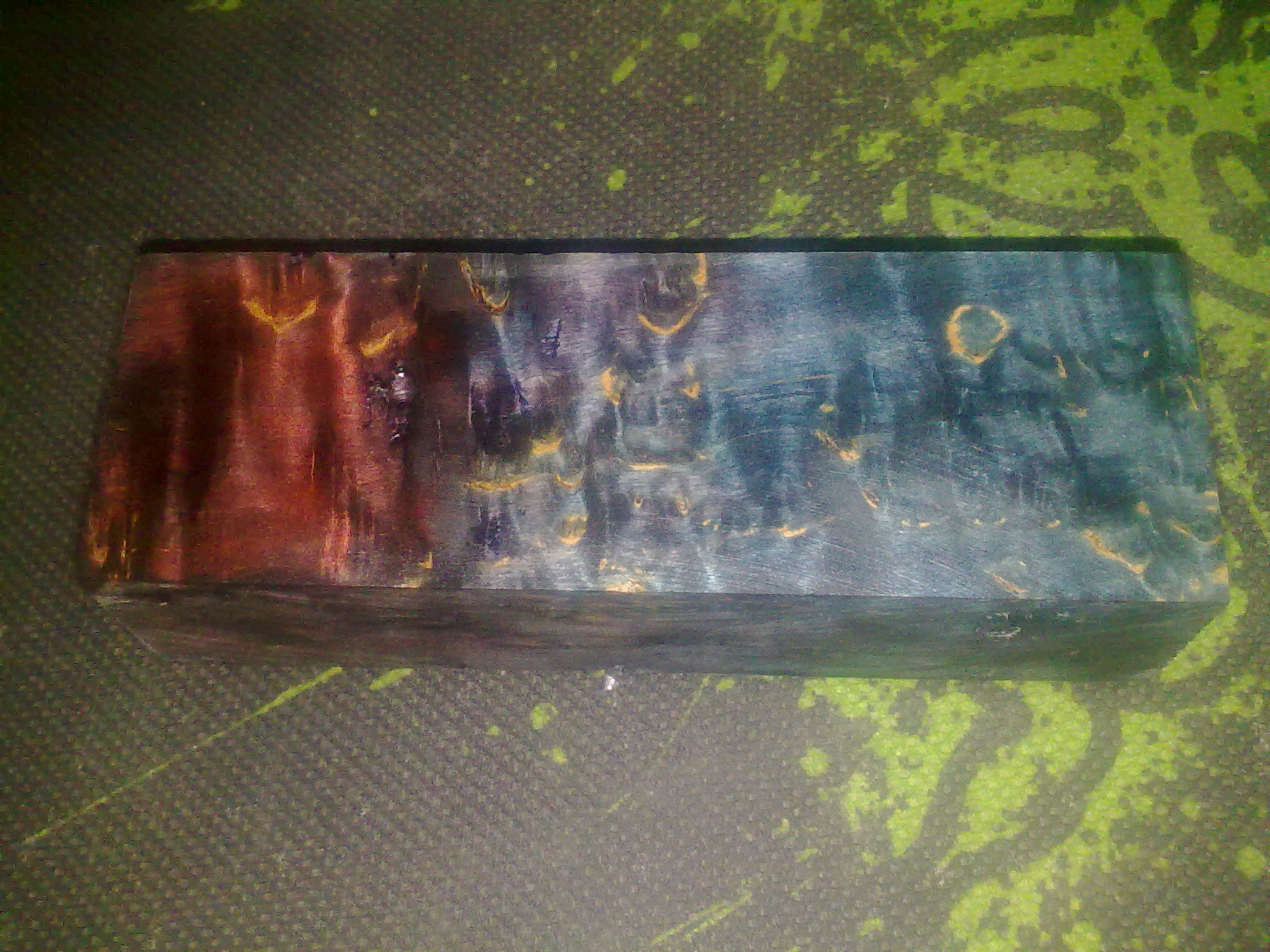

Ну и карелочку, после белого наждачного камня перламутр не видно, заблестит после "шкуринга".

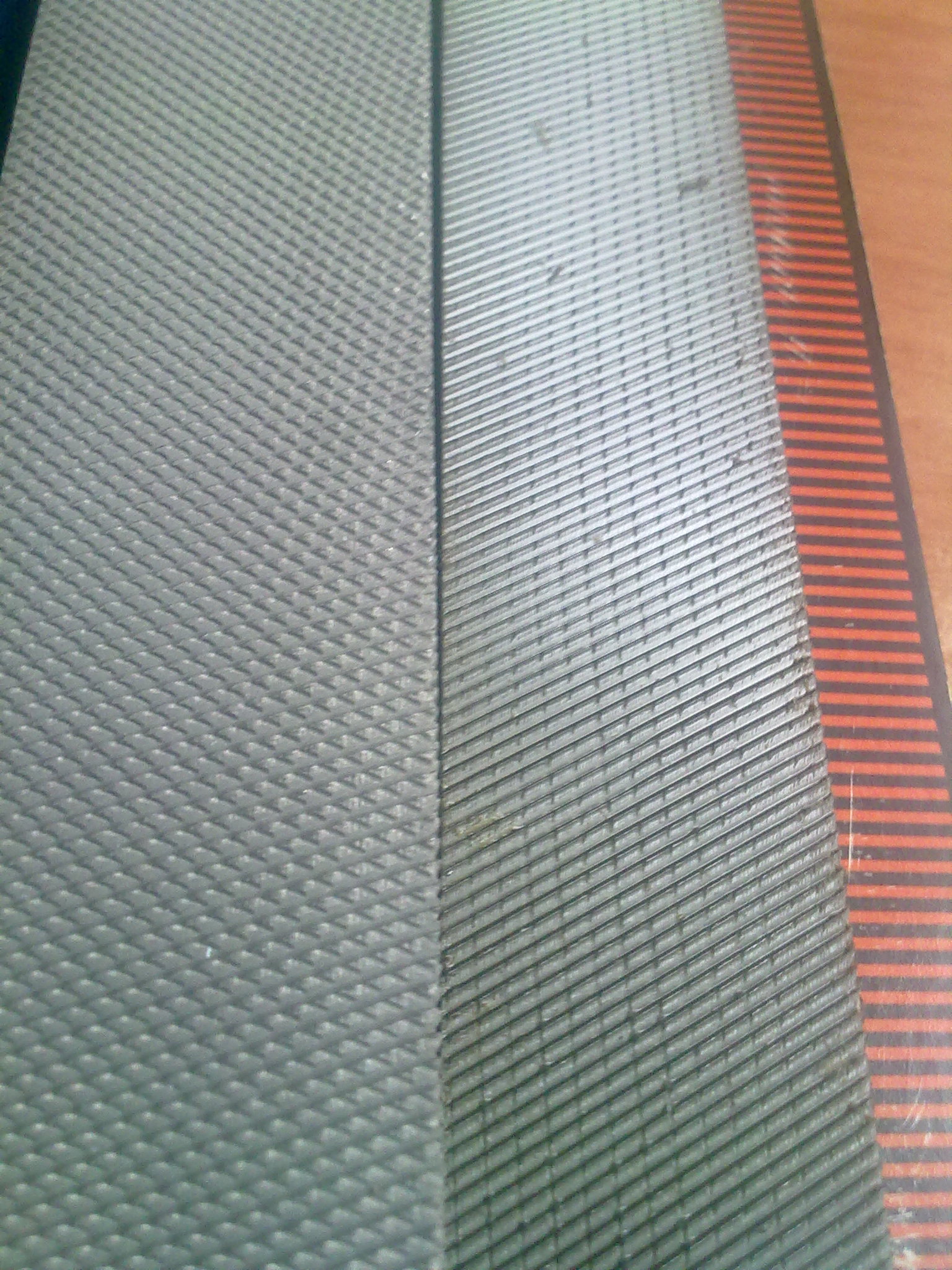

WolfAlex

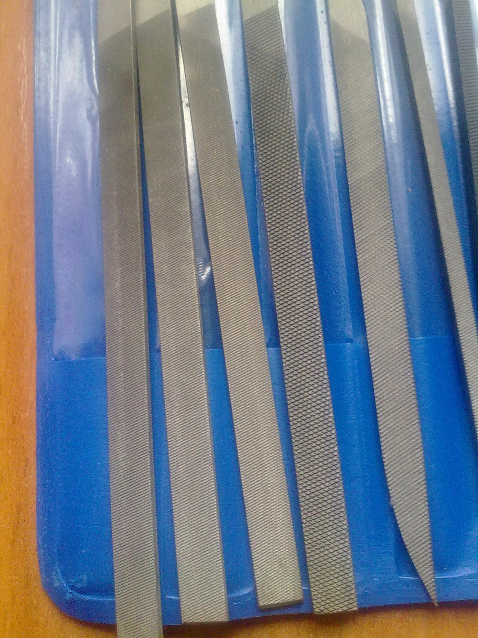

, зернистость 0 мельче зернистости 2?
У меня так же можно получить
клубные карты
- 350 руб. штучка
HID
Найти ещё сообщения от HID
24.05.2017, 14:35
430
WolfAlex
Регистрация: 06.06.2012
Сообщений: 3,049
8 мес. 3 д. 17 ч. 39 мин. 45 сек.
4439
Был(а): 12 июн 2021 14:30
Адрес: Кемерово
Re: Ножедельство, делаем все что режет и рубит :)
HID
WolfAlex
Наоборот, 0 самые грубые, смотри по фотке, три слева 2-ка, 4-ый нуль.
Я три надфиля(в набор не входят) штучно покупал, в хозяйстве тоже нужно бархатные иметь.

, А напильники с зернистостью как? И рашпили если знаешь?
Sashok279
Отправить личное сообщение для Sashok279
Найти ещё сообщения от Sashok279
24.05.2017, 14:55
432
WolfAlex
Сообщений: 3,049
4439
Адрес: Кемерово
Sashok279
WolfAlex
Точно также.
0-грубый
1-получистовой
3-бархатный
По рашпилю не знаю, есть у меня парочка, фиг его знает что за насечка.
Величина насечки зависит от длины напильника(если брать с одинаковым номером зернистости), чем длиннее, тем зуб больше. Сделано так, что бы агрессивность съема была примерно одинаковой.
Пример:
У напильника длиной 250 мм с насечкой
1 на 1 см дины напильника приходится
9 зубьев, в то время как у напильника
длиной 100 мм с насечкой 1 – 17 зубьев.
Большое количество насечек у коротких
напильников обеспечивает такой же
комфорт (приложение усилия, ведомость и
производительность съема) при работе на
плоскостях и кромках, как и у напильников
в более длинном исполнении

WolfAlex
Точно также.
0-грубый
1-получистовой
3-бархатный
с сайта:
Зернистость - это количество зубьев на площадь полотна напильника. Число зернистости означает количество зубьев на 1см полотна, чем выше число - тем больше зубьев, а значит выше скорость опиливания, но больше шероховатость поверхности.
По числу зубьев различают три вида насечки:
драчевая - самая грубая, имеет 5-10 зубьев на 1 см (зернистость, N 1). Применяются для предварительного, грубого опиливания
личная - средняя, число зубьев на 1 см 10-16 (зернистость, N 2). Применяются для снятия меньших слоев металла и получения чистой поверхности и точных размеров
бархатная - мелкая, 16-80 зубьев на 1 см (зернистость, N 3). Применяются для окончательной точной отделки изделий
Не рекомендуется личные и бархатные напильники применять для обработки цветных металлов, потому что насечка быстро забивается опилками.
