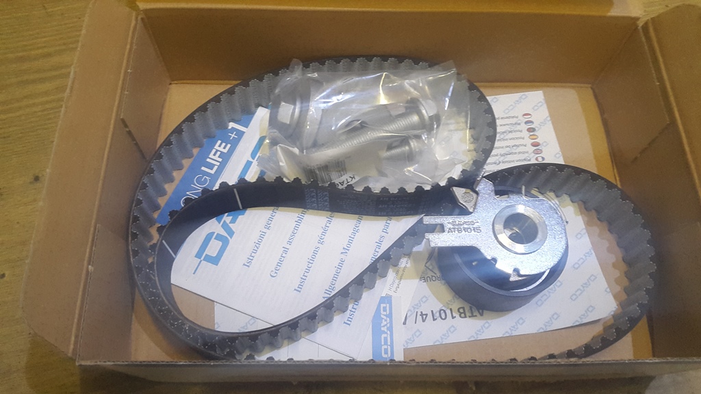

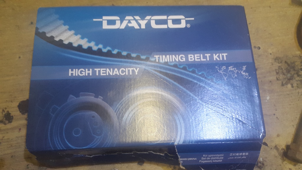

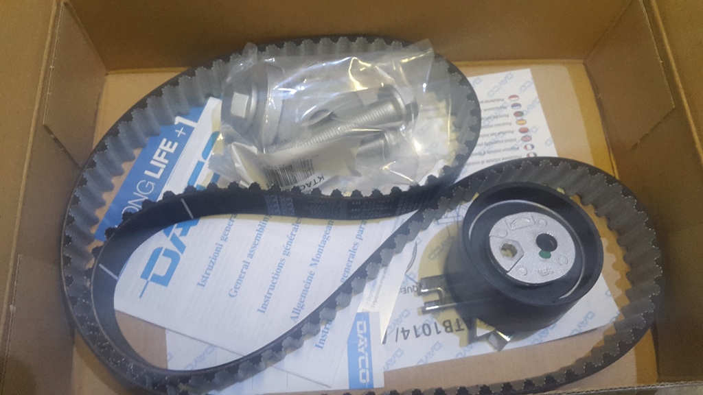

Готовлюсь к замене ремня ГРМ почти 63000 надо бы поменять но думаю что 3-5 тышь просрочки не критично судя по отзывам Купил вот такой комплект 2762 руб в экзисте,Вроде с виду качество хорошее думаю что 60тыс пройдет

А что оригинала не было. Не пойму этого кроилова раз в четыре или пять лет. Смысл объясните.
Старый 30.07.2019, 01:05   #443
kval300
Заблокирован
Аватар для kval300
Онлайн: kval300 вне форума
Был(а): 26 фев 2025 19:19
Адрес: г.Ростов на Дону
По умолчанию Re: Дизель. ТО-60000 км.
Нет ни фото ни состава комплекта поэтому взял такой, фирма хорошая раньше ставил на другие авто. По цене примерно как и оригинал может даже чуть дороже.

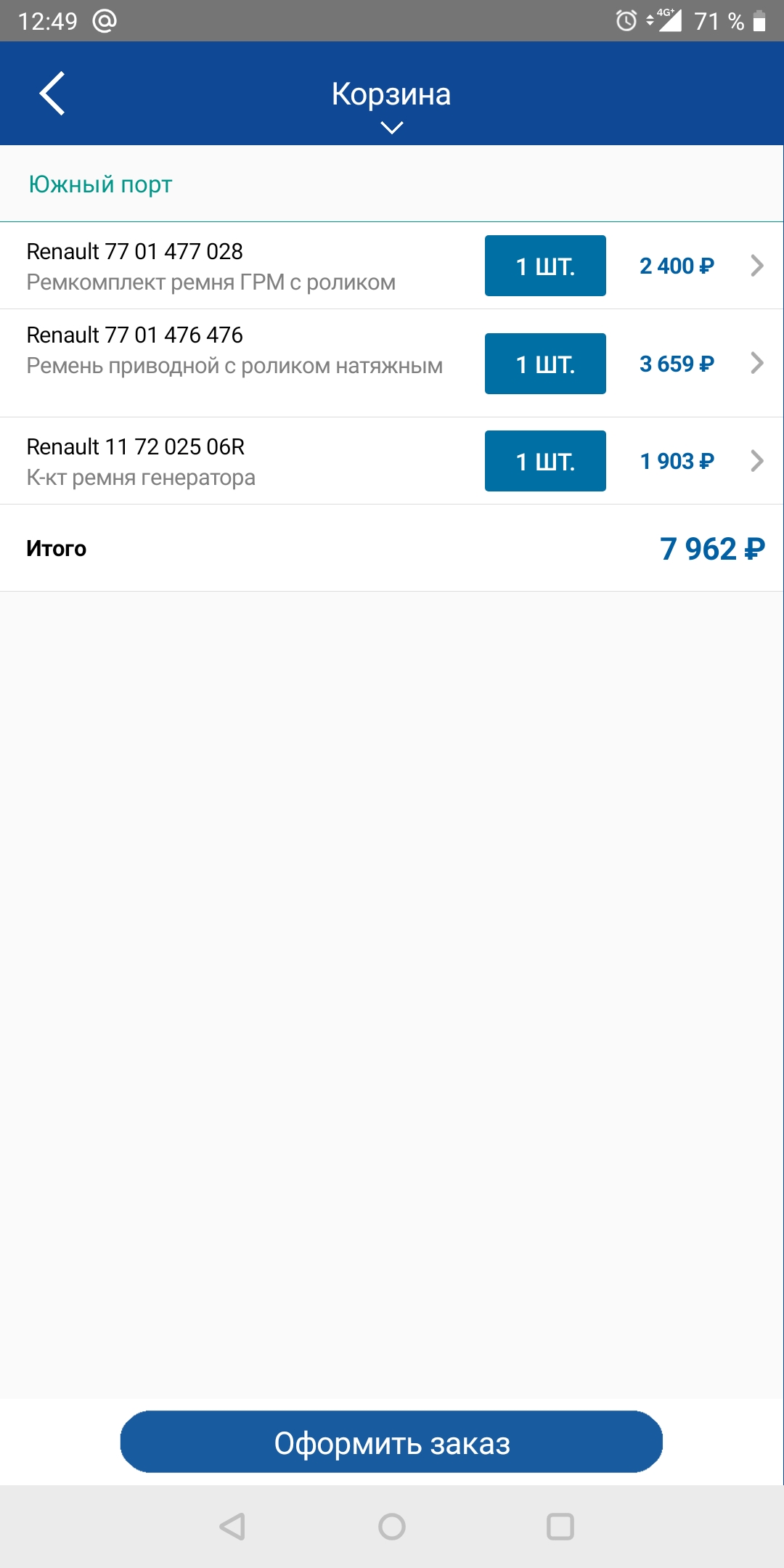

Здравствуйте! Подскажите пожалуйста номера артикулов для замены ремня грм и навесного ремня, только оригинал, год выпуска 2016, пробег 70000.
Старый 22.09.2019, 12:44   #450
kval300
Заблокирован
Аватар для kval300
Например заходишь на экзист вбиваешь авто он и выдает оригинал и кучу заменителей, выбираешь что по душе .Разницы вроде нет что рестайл что дорестайл.Renault

По грм ещё понятно, то по ремню генератора разные номера

Вот два ремня, какой из них:

Сообщение от kluf Посмотреть сообщение
Что то я тоже не нахожу,цены дороже чем на ГРМ ахренеть https://www.exist.ru/Price/?pid=4DC0...5_dCi_(K9K_884)
Без ролика не бывает что ли. Надо будет на базар заехать и купить. Пусть в багажнике валяется.
Нашел!!!! 1987948435 без ролика Прям щас заказал вот такой Bosch 1 987 948 435-440руб
