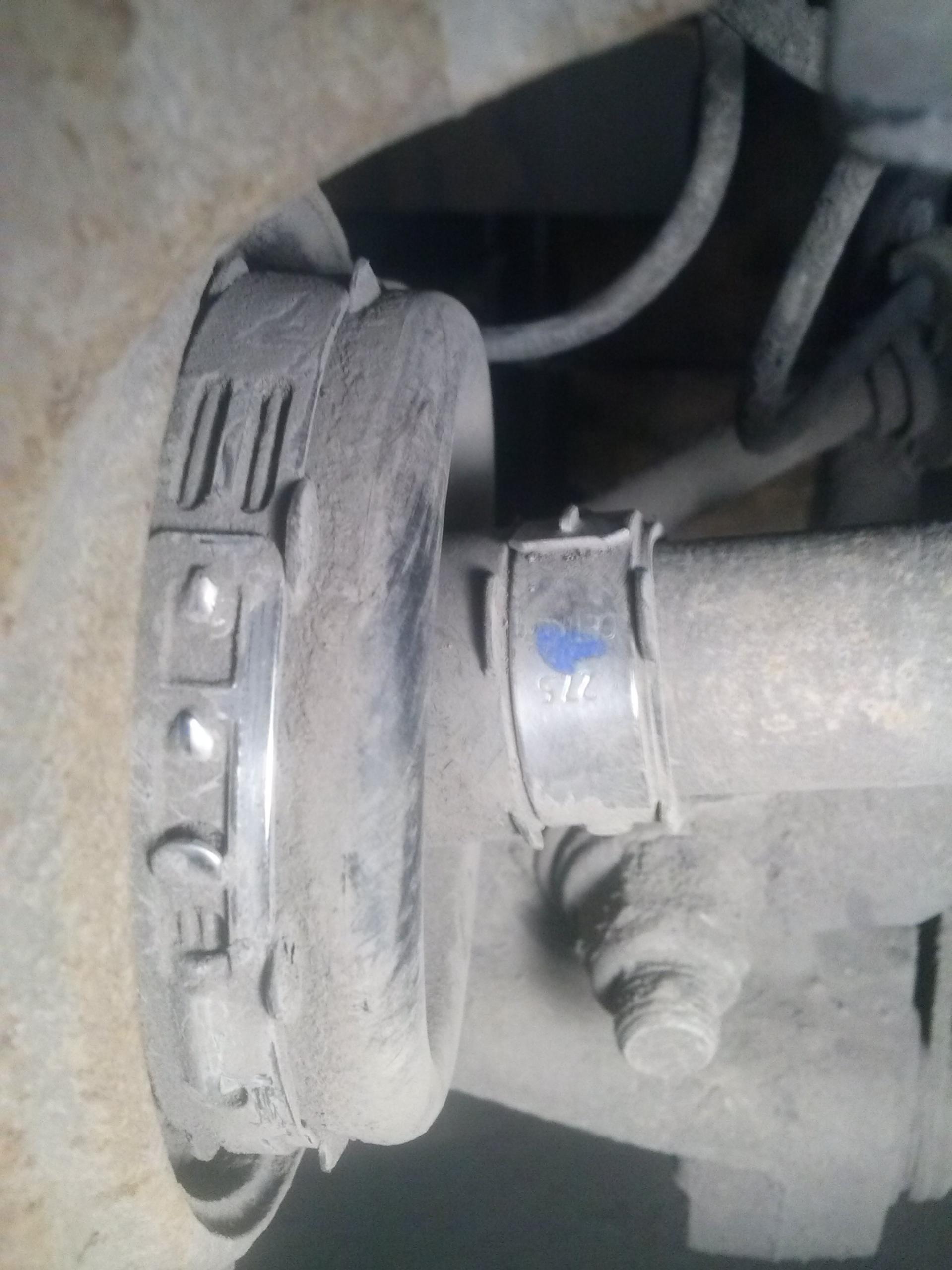

-=Df=-, так по сути смазку нужно только в триподах менять, чтоб избавится от треска при -t°, в наружных то я так, можно сказать попутно сменил смазку.
Про хомут на ШРУСе заднего привода - это стандартный хомут из комплектов SNR, без П-образного ушка. К ним нужен спецключ для затяжки. К слову, по факту хомуты эти производит фирма Oetiker, а не SNR, в каталоге Oetiker есть инфа каким зажимом затягивать тот или иной тип хомутов. А ещё в ремкомплектах пыльников ШРУС и триподов, независимо от фирмы, будь то sasic, snr, gkn/loebro/spidan, swag, febi и т.д. во многих ремкомплектах (за исключением китайщины) будут хомуты производства Oetiker. Никто из большинства фирм сами не производят хомуты, почти все заказывают у Oetiker. А вот если искать принципиально по католожным номерам Oetiker, то большая часть артикулов не бьётся, всё потому что специфика Oetiker - это оптовые заказы и поставки для фирм-производителей запчастей и комплектующих, в общем не разменивается по мелочам этот Oetiker.

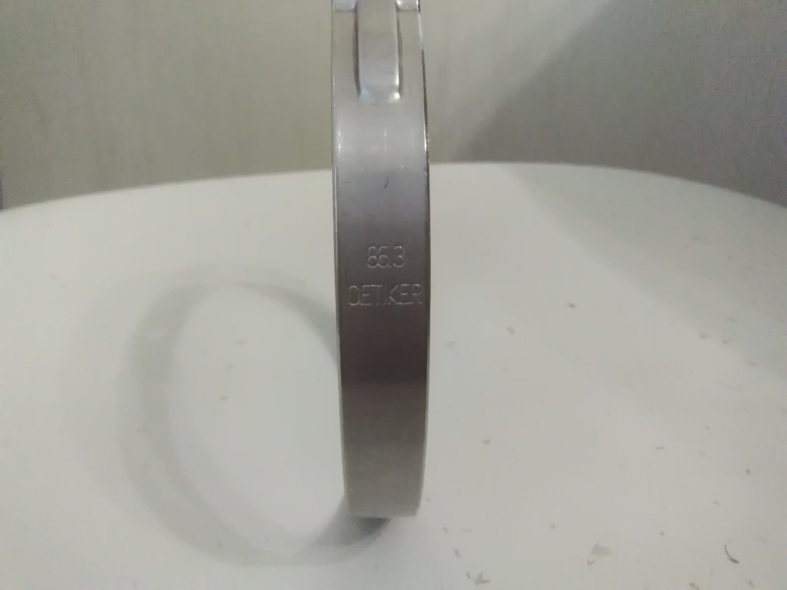

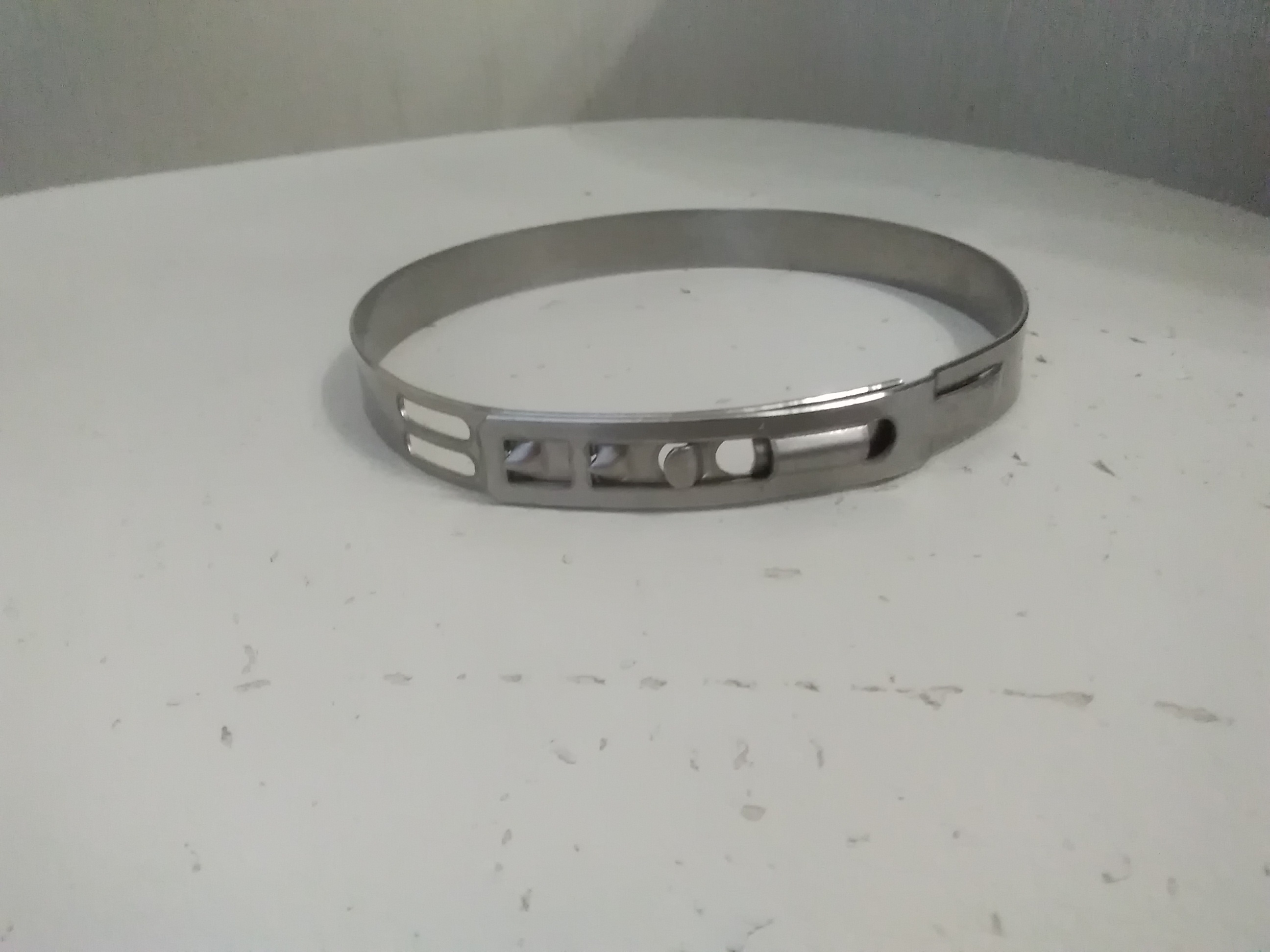

1.Треск на морозе от триподов.
2. Я не говорил что Oetiker идеал. Но одни из лучших.
Вот хомут такой же конструкции замка как на пыльнике ШРУС заднего приводного вала на вашем дастере. Из комплекта SNR он.
