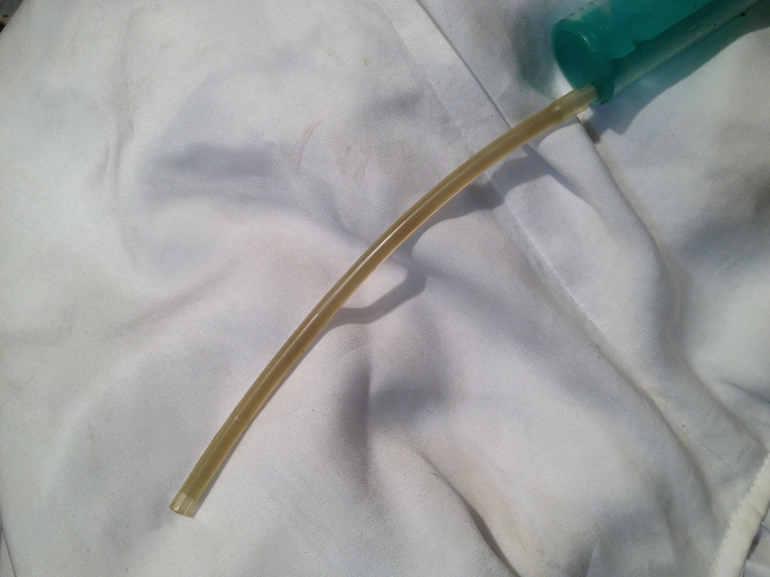

Сегодня менял колеса и заодно проверил уровень и прозрачность в коробке и раздатке. Пробег 7500. Доливал масло прошлым летом, компенсировал заводской недолив. Уровень в норме, сальники не текут, в коробке как слеза, чистенькое. В раздатке чуть-чуть потемнело (на фото). В лето точно менять не буду, пускай еще походит.
