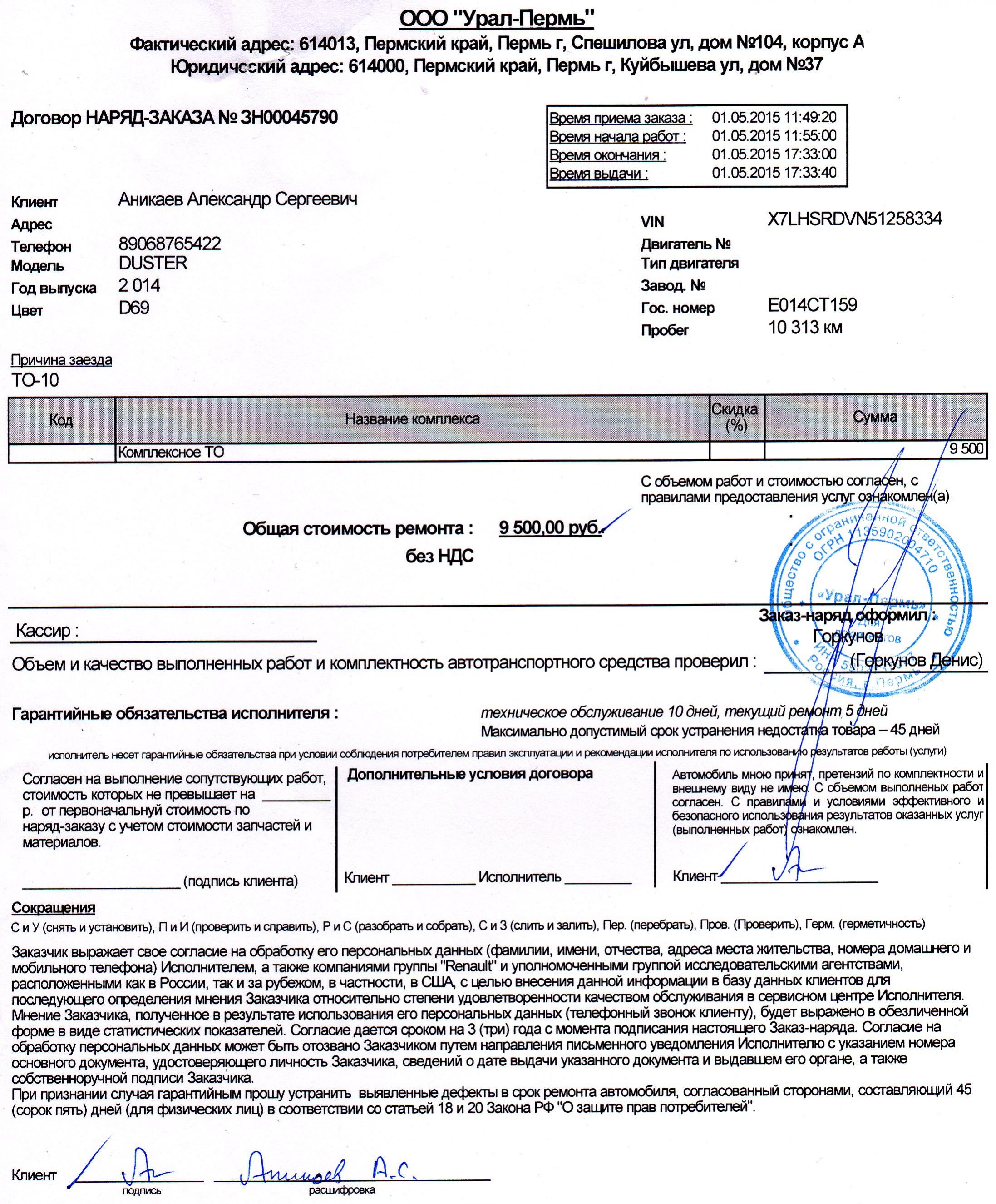

Добрался до бумажки. Только наш дилер не очень-то расписать заказ-наряд любит.Цена фильтра не указана. Только комплексное ТО. Позвонил сегодня уточнить цену фильтра-2300 сказали. Так что Вы были правы.
