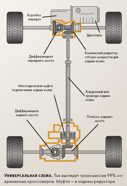

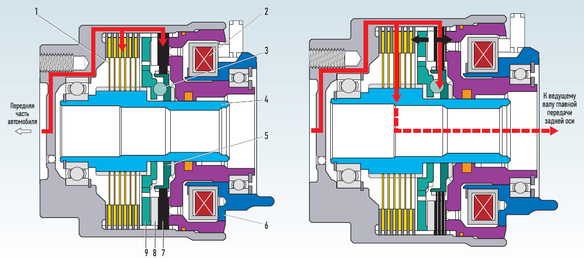

Ну да, All Mode у нас нет, но принцип работы описан правильно.
Как вариант: описание работы муфты у "За рулем (смотреть внизу статьи) http://www.zr.ru/content/articles/47...dut_dva_v_ume/
КАК РАБОТАЕТ МУФТА (Геннадий Емелькин)
Конструктивно схемы работы подключаемого полного привода «Рено-Дастер» и «Мазды СХ-5» близки. У обоих автомобилей есть электронная муфта, расположенная в корпусе редуктора задней оси. Она, руководствуясь информацией о разности скоростей вращения передних (основных ведущих) и задних колес, приходящей через датчики антиблокировочной системы на блок управления, при необходимости блокируется, подключая вторую ось. Алгоритм управления муфтой довольно сложный и зависит от ряда внешних факторов.
Схема работы полного привода «Мазды СХ-5» такова. При равномерном движении, когда скорости колес одинаковые, крутящий момент подается на корпус муфты (4). Диски (5) управляющей муфты разомкнуты. Ведомый (1) и ведущий (7) диски неподвижны друг относительно друга и вращаются вместе с ведомым валом муфты (9), соединенным с валом главной передачи задних колес. Крутящий момент на задние колеса не передается.
Как только колеса передней оси начинают проскальзывать (угловая разница 15–20 градусов), блок управления полным приводом подает сигнал на электромагнитную катушку (2). Под действием магнитного поля якорь (8) притягивается к ней и сжимает диски управляющей муфты (5), которые соединяют ведущий диск с корпусом муфты (6). Из-за разности их скоростей ведущий диск проворачивается, шарики (3) смещаются по наклонной направляющей канавке и сдвигают ведомый диск, который сжимает диски главной муфты, – муфта включена.
Для отключения муфты блок управления снимает сигнал с катушки, диски управляющей муфты размыкаются, ведущий диск проворачивается, шарики возвращаются в исходное положение – диски главной муфты размыкаются. Это произойдет не только при установившемся равномерном движении, но и при срабатывании антиблокировочной системы и системы динамической стабилизации.
Чтобы сберечь муфту от повреждений в тяжелых условиях, предусмотрена защита. При нагреве масла в редукторе до 100 градусов блок управления отключает муфту и не включит ее до тех пор, пока температура не понизится до 60 градусов.

Ну нету, и нету, принцип-то понятен )))
Какая принципиальная разница в работе передних дисковых тормозов ВАЗ-2106 и Дастера? Никакой, исполнено по разному...
Даже в Халдексе принцип подключения задней оси тот же, что и на Дастере, только там управление идет масляным насосом.

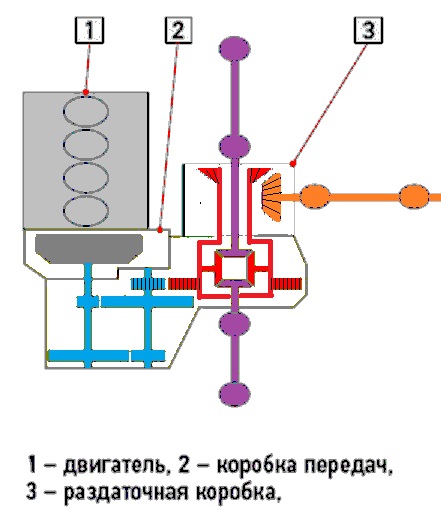

"Как устроено.
У Дастера основные ведущие колеса передние, межколесный дифференциал размещен в КПП. От его корпуса организован отбор крутящего момента (Мк), который сначала понижается в мультипликаторе (transfer), затем через карданный вал передается дискам трансмиссионной муфты, а от них к главной передаче (ГП) заднего моста и далее через задний дифференциал к колесам. Диски, кинематически связанные с передними колесами (ведущие), при движении машины стремятся вращаеться быстрее, чем диски, связанные с задними (ведомые). Из-за особенностей компоновки диски в муфте сближены, благодаря чему при движении (особенно при повернутом руле) к задним колесам всегда (даже при выключенной муфте) передаётся небольшой Мк. Соответственно при включении муфты его величина возрастает.
Межосевой дифференциал и раздаточная коробка в приводе отсутствуют, имеющиеся агрегаты transfer и муфта осуществляют не распределение крутящего момента, а его последовательную передачу от первого ведущего моста ко второму. В подобной схеме силового привода не достижима какая-либо определенная постоянно заданная пропорция распределения Мк между ведущими мостами, поэтому приводить различные цифры типа 100:0 или 50:50 неуместно.
Механизм включения муфты управляется электромагнитом, напряжение подается управляющей электроникой (ЭБУ).
В корпус муфты залито масло, рассчитанное на весь срок службы, и заменяемое лишь в случае ремонта узла.

Lew, представьте, что я новичок на форуме, только что купил, или собираюсь купить Дастер и хочу разобраться, как работает полный привод на Дастере. При этом я не особо технически подкован и твердо верю, что "у любой полноприводной машины в грязи обязаны крутиться одновременно все 4 колеса" и не знаю, чем отличается межколесный от межосевого дифференциала.
И вот, захожу я в профильную тему, и что там вижу:
Сообщение от Lew
Сообщение от Lew
Я чайник: что такое мультипликатор
Я не чайник: Откуда такие сведения, что он понижается?
Сообщение от Lew
зависит от разницы значений средних угловых скоростей колес ведущих мостов
Сообщение от Lew
Сообщение от Lew
Стоит иметь в виду, что экономии топлива по сравнению с режимом AUTO в этом режиме не получится, т.к. потери мощности в силовом приводе даже при движении по сухой дороге в двух указанных режимах являются практически одинаковыми.
(в таком случае стоило хотя бы объяснить, что это происходит из-за того, что в любом из трёх режимов в Дастере всегда крутятся все элементы трансмиссии).
Я думаю, взрыв мозга был бы гарантирован...
Нет, лично я Вас прекрасно понял, хотя и не со всем согласен!
Конечно, критиковать всегда легче, чем создать что-то. Но, надо как-то попроще. Может быть, я сам что-нибудь наваяю  , если время будет, а Вы покритикуете
Сообщение от Lew
П С: Емелькин из ЗР написал полный бред, даже не пытайтесь читать
Да ладно! Это оставьте решать самим. Так уж и бред?
Пы.Сы. Две полезные картинки докидываю.

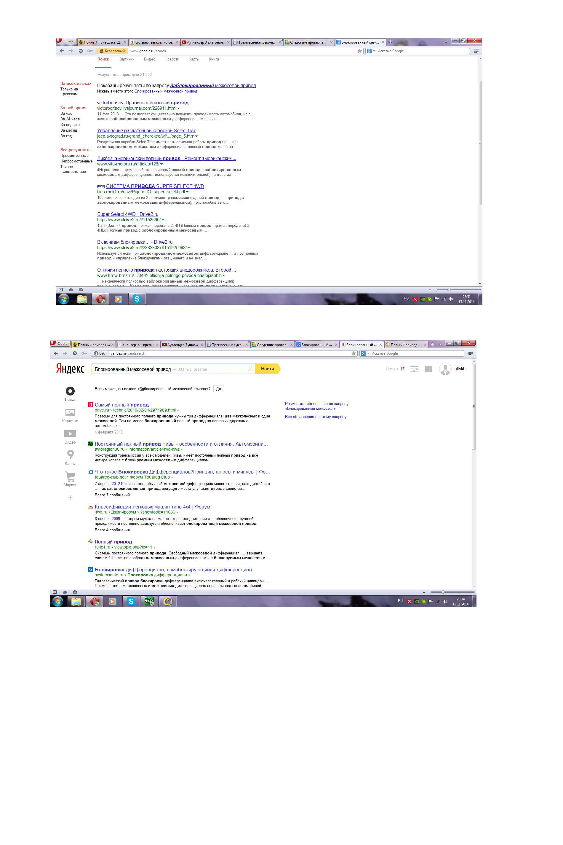

Адрес: дер Ивановсое
Автомобиль: старый грузовик
Re: Полный привод на "Дастер" (Renault Duster 4x4)
Сообщение от astranaft
"Блокированный межосевой привод" - не знаю такого термина)
То, что ты незнаком с данным определением, еще не означает, что оно не существует.
Расхожий термин среди специалистов, встречается во многих книгах для конструкторов, погугли, думаю найдешь
С этого момента поподробнее ))) Где Вы их взяли?
Астранафт, честно - не помню.
Где-то видел данные, что числа ГП мостов разные.
Возможно, ошибся, возможно попутал с ХТрейлом, Аутландером, Туссоном и пр. где ГП разные
У тебя есть Дастер, тебе и карты в руки: выясни, разные ли числа ГП мостов. 99% что разные.
Наверняка как-то можно это уточнить через Экзист и пр. программы

Сообщение от Lew
Погуглил... Не нашел, кроме постов пары таких же "специалистов" на неизвестных мне форумах

14.11.2014, 00:19
#4638
Координатор
Регистрация: 15.12.2011
Сообщений: 1,196
Время онлайн: 4 мес. 5 д. 5 ч. 20 мин. 24 сек.
: 3353
Был(а): 05 июн 2025 12:37
Адрес: Великий Новгород
Забыл принтскрин приложить
Рено, вино и домино!!!
