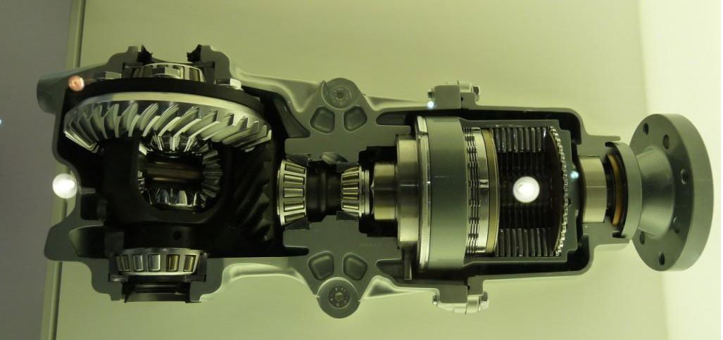

Небольшая вытяжка по постам в теме:
Фото задней подвески полного привода
Элементы трансмиссии
Немного теории про дифференциал и блокировки
Кидайте в личку ссылки на интересные сообщения из темы, которые нужно добавить в этот список!
Система полного привода позаимствована у Ниссан. Таким образом, Дастер получает хорошо зарекомендовавшую себя трансмиссию.
На выбор водителя система может работать в трех режимах:
1. Только передний привод (2х4) - данный режим подразумевает использование только переднего привода и рекомендуется на хороших покрытиях в сухую погоду, позволяя экономить топливо и немного выигрывать в разгоне и максимальной скорости.
2. Режим AUTO - предназначен для предоставления наилучшего сцепления и управляемости в любых ситуациях. В базовом режиме автомобиль остается переднеприводным но при потере сцепления муфта перераспределяет до 50% крутящего момента на заднюю ось.
3. Режим LOCK -режим блокировки электромагнитной муфты при котором момент распределяется между осями. Рекомендуется на"тяжелых" покрытиях, таких как снег, грязь, песок, брод, колея. Используется на небольших скоростях.
Подробнее о работе системы полного привода Ниссан на примере X-Trail:
При работе в нормальных условиях в режиме AUTO крутящий момент передаётся с двигателя на трансмиссию и переднюю раздаточную коробку. Раздаточная коробка, в свою очередь, находится в постоянном зацеплении с карданным валом, крутя его, но (на этом этапе) не задние колёса.
Всё это время сенсоры, связывающие блок управления двигателем (ECU) и скорость колёс, угол повотора рулевого колеса, плюс продольные и поперечные ускорения и раскачки (yaw), следят и предугадывают проскальзывание колёс.
Прямо перед задним дифференциалом находится электронно-контролируемая муфта, которая позволяет передавать движение на обе оси — переднюю и заднюю. Основное сцепление муфты соединено с карданным валом, а управляющее сцепление — с задним мостом.
В контрольном сцеплении есть кулачковый механизм, состоящий из двух пластин с ассиметричными желобами с обеих сторон, разъединённых рядом шарикоподшипников. Чтобы привести в действие задний привод, управляющее сцепление включается электромагнитом, который вызывает замедление одной из пластин, позволяя подшипникам передвинуться на край канавок.
Это заставляет пластины разъединиться, что, в свою очередь, вызывает прикладывание усилия к основному сцеплению, и момент передаётся между двумя сцеплениями для придачи движения задним колёсам. Основное сцепление передаёт момент пропорционально току, приложенному к электромагниту и результирующему давлению зацепления. Ограничитель крутящего момента предотвращает передачу чрезмерного момента на задние колёса.
Когда выбран режим LOCK, управляющий блок даёт максимальный ток электромагниту. При этом пластины управляющего сцепления прикладывают максимальное давление к основному сцеплению, приводя к фиксированному, 50/50, распределению крутящего момента на низких скоростях.
Система ALL MODE даёт ещё большую изощрённость во время каждодневных поездок. Даже в режиме 2WD некоторый момент передаётся на задние колёса при определённых условиях, а именно
при резком ускорении электромагнитное сцепление зацепляется на 50%;
при сильном проскальзывании передних колёс — на 75%.
В режиме AUTO, при лёгком ускорении электромагнитное сцепление включается на величину до 50%, разделяя крутящий момент сообразно условиям. Во время сильного ускорения, блок задействован полностью (на 100%), чтобы дать максимально допустимое распределение крутящего момента: 50/50.
А когда X-Trail ведут в режиме AUTO на более-менее постоянных скоростях, небольшой «тяговый» ток прикладывается к электромагниту, чтобы обеспечить мгновенную готовность системы к действию.
Наконец, когда работает ABS, муфта отключается, чтобы передние и задние оси можно было контролировать индивидуально.
Описание не правильно. Механизм включения представляет собой клиновую муфту, состоящую из двух полумуфт, на внешней стороне которых сделаны проточки в виде лунок. В лунках помещены шарики.
Где-то в ветке ест пост, где я приводил подробное описание устройства муфты. Попробую найти
Нашел http://www.dusterclubs.ru/vb/showthr...0%FF#post40830

Коллеги, може быть кто-нибудь постарается найти деталировку трансфера или его чертеж?
Просто удручающая ситуация: уже года 3 машины продаются, а информации в теме по прежнему НОЛЬ

Вообще, не очень понимаю, зачем тебе это.
Вот смотри, в режиме 4ВДЛок за энное количество оборотов коленчатого вала корпус переднего дифференциала и ведомая шестерня заднего редуктора делают иксовое, но одинаковое количество оборотов. Ведь другого не может быть при движении без пробуксовок, или если поднять Дастер на подъемнике.
И пусть в трансфере соотношение зубьем будет хоть 1 к 5, но тогда в задней паре соотношение просто обязано быть 5 к 1.
Какая нафиг разница, во сколько раз понижается момент после главной передачи в трансфере, если он всё-равно потом восстанавливается в задней паре.
Кидаю фотку заднего редуктора, наверняка она у тебя есть. Там хотя бы приблизительно можно посчитать соотношение.
Рено, вино и домино!!!
Правильно. Но считать по фото дело бессмысленное, нужно шестерни взять в руки и посчитать число зубьев.
Или искать чертеж трансфера.
