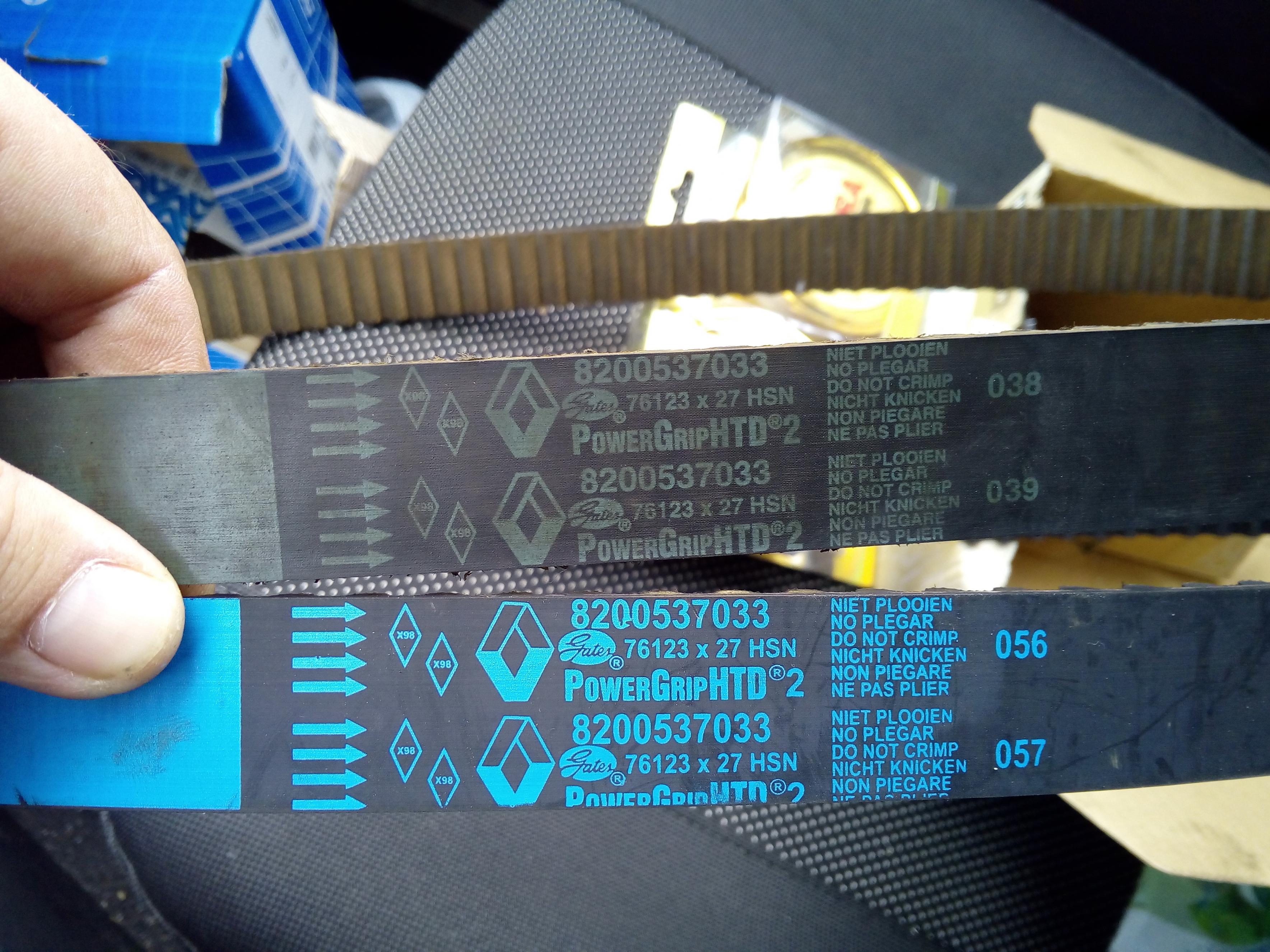

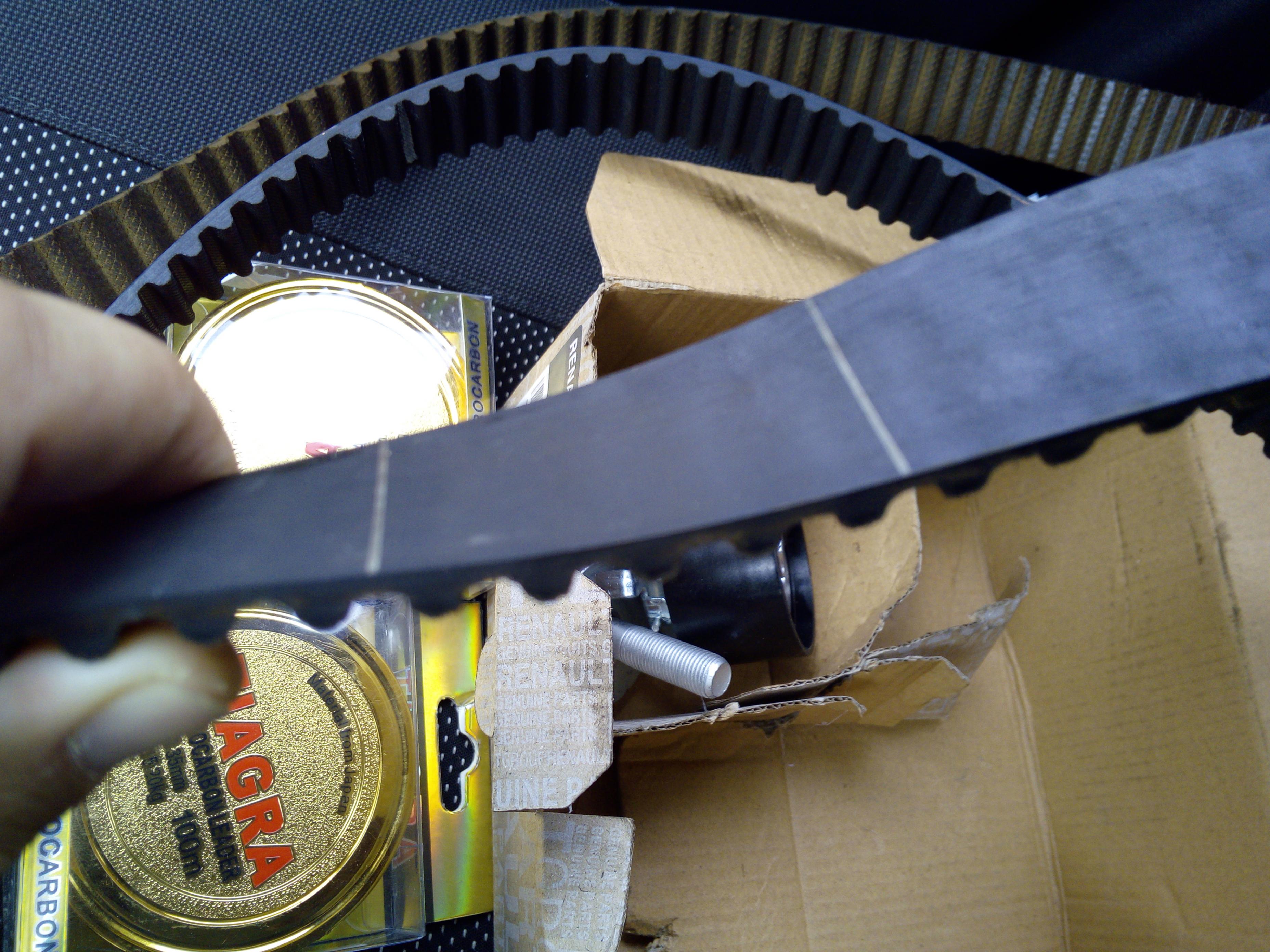

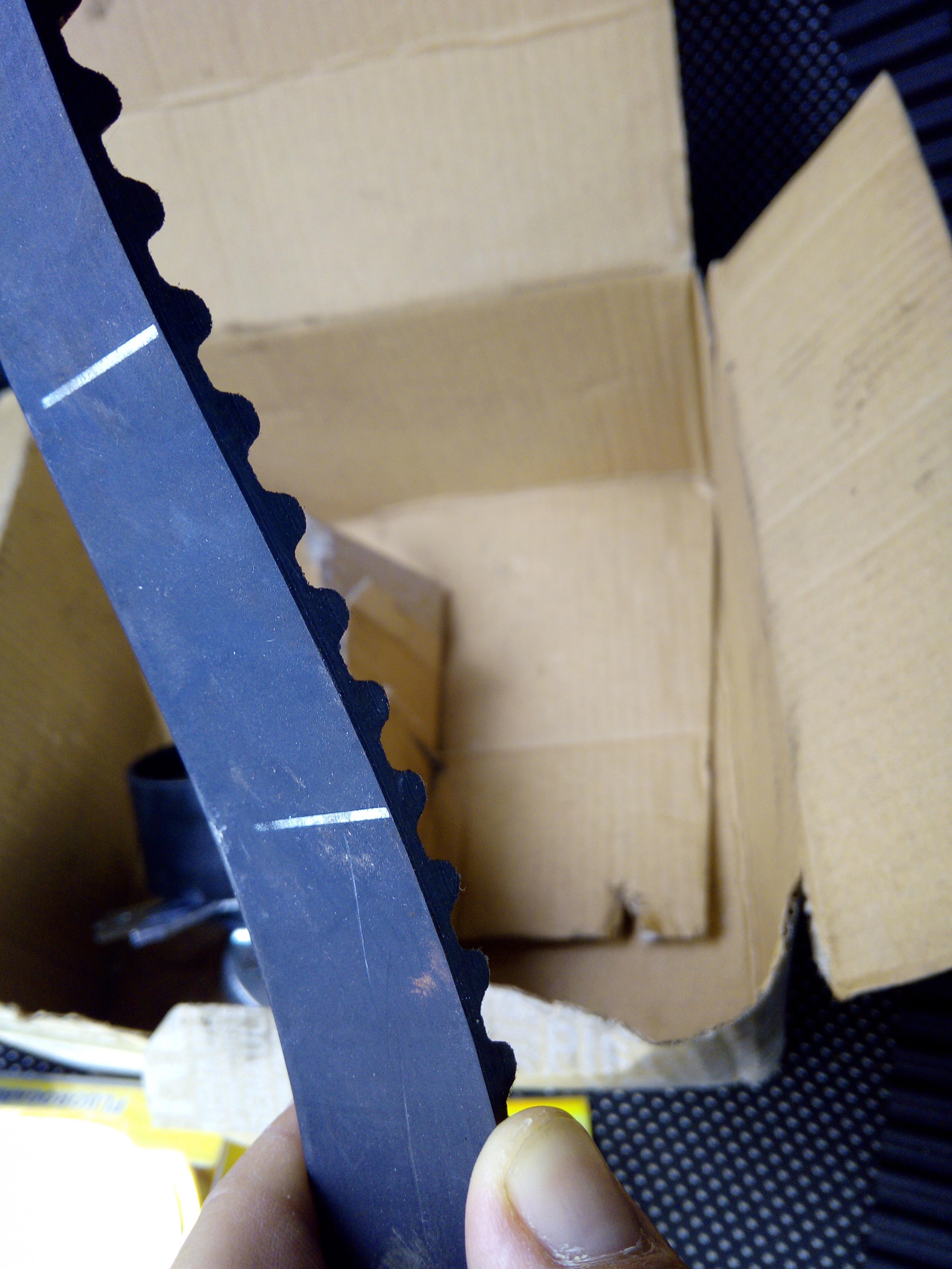

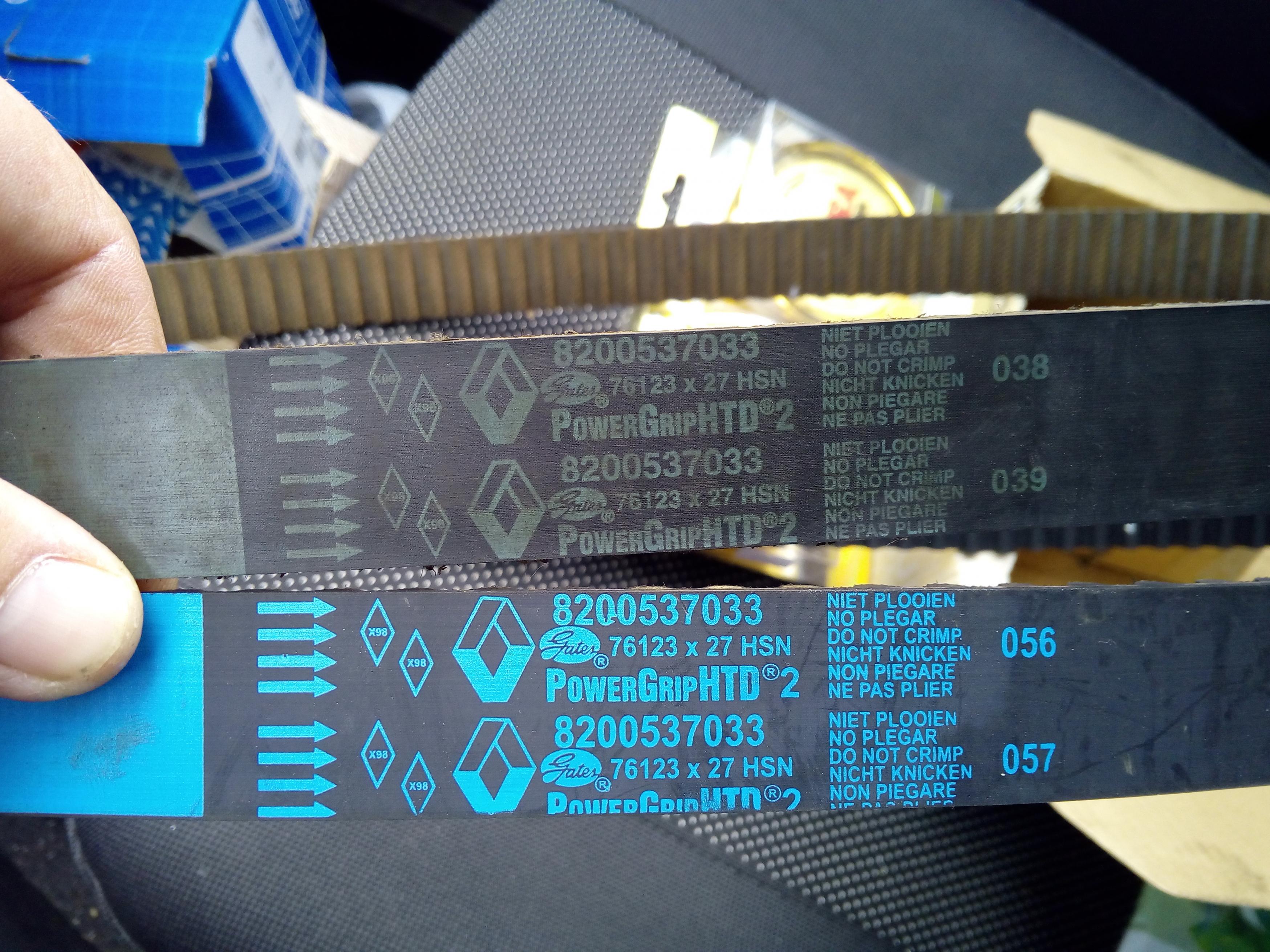

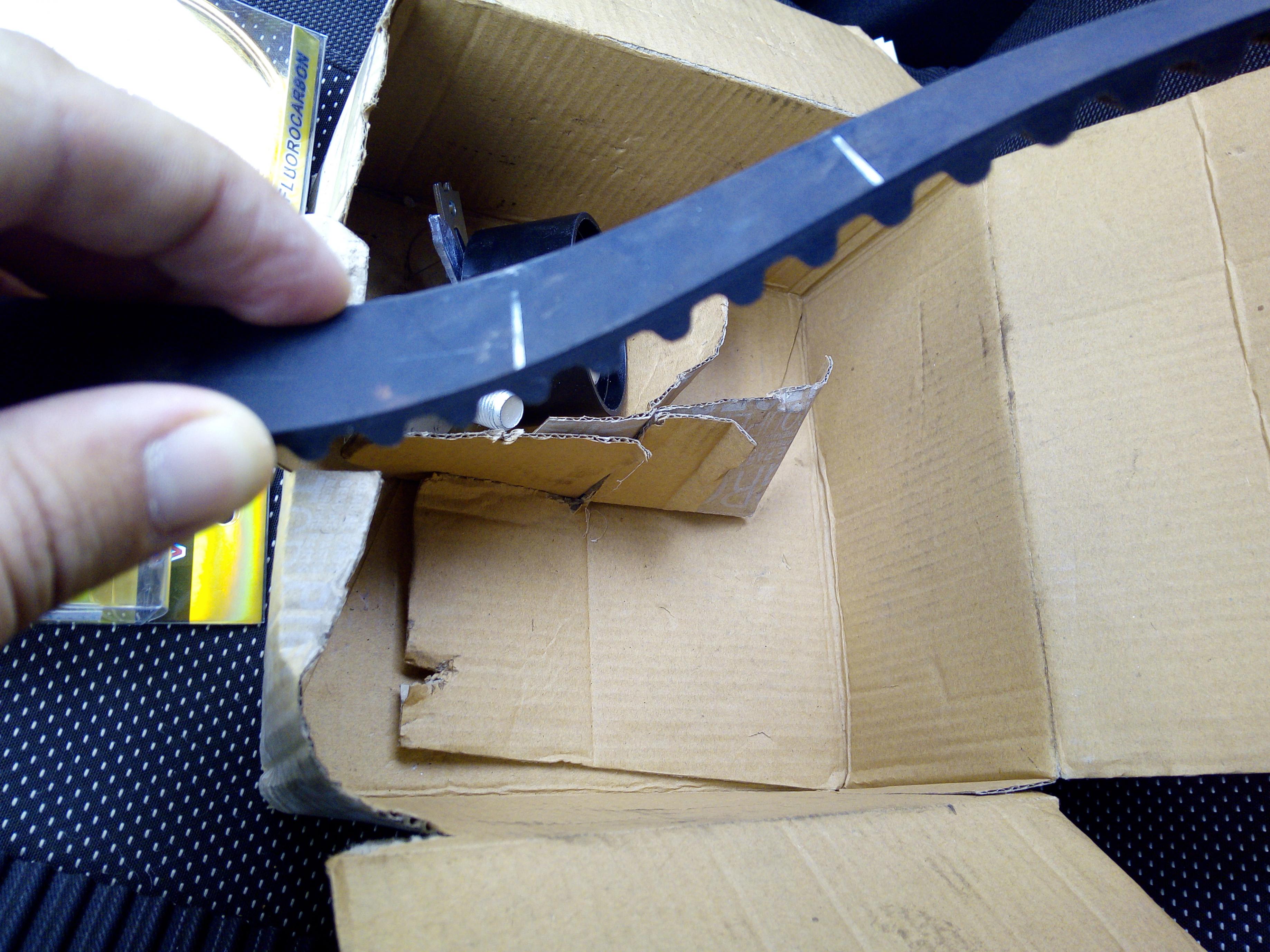

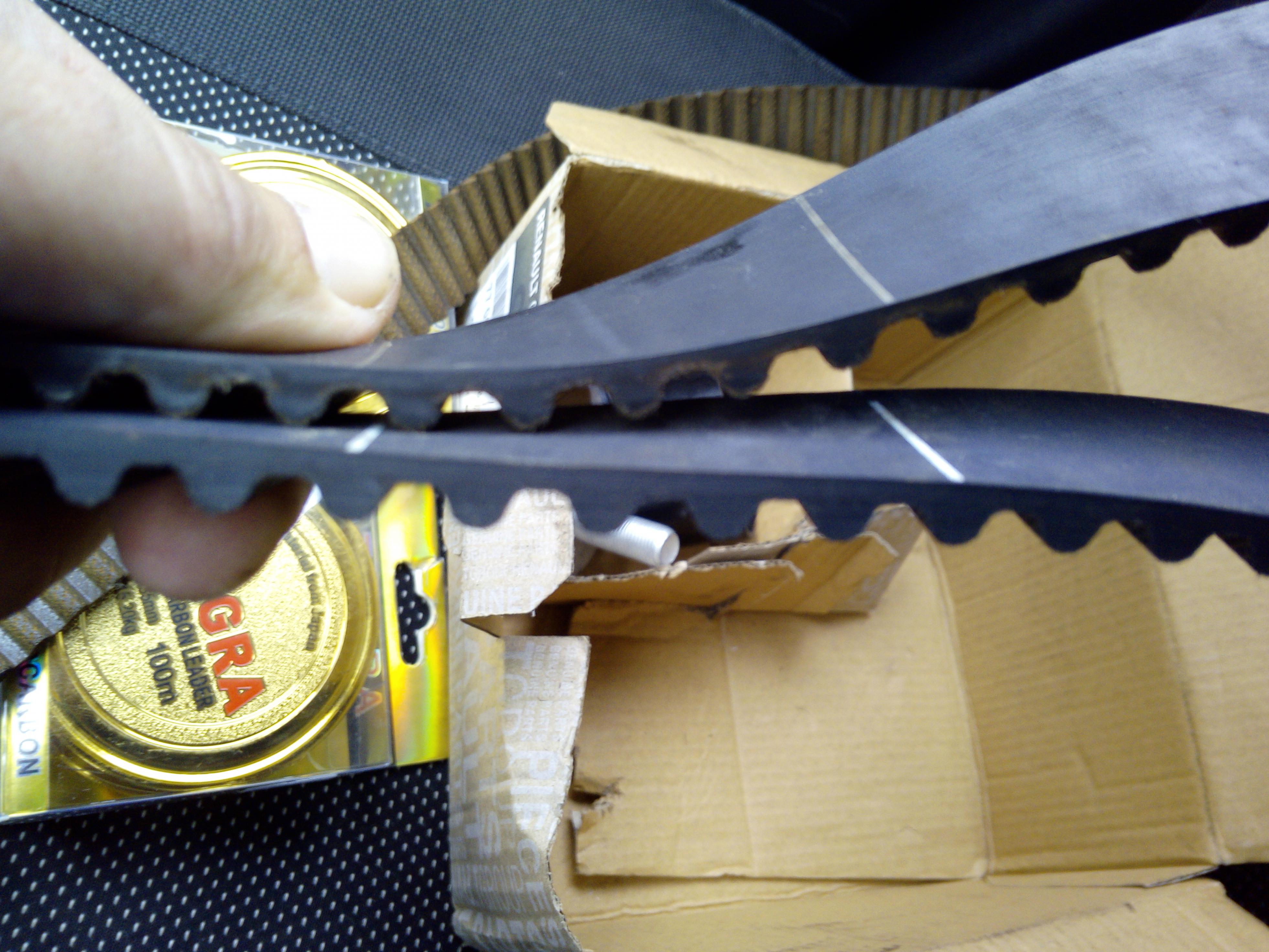

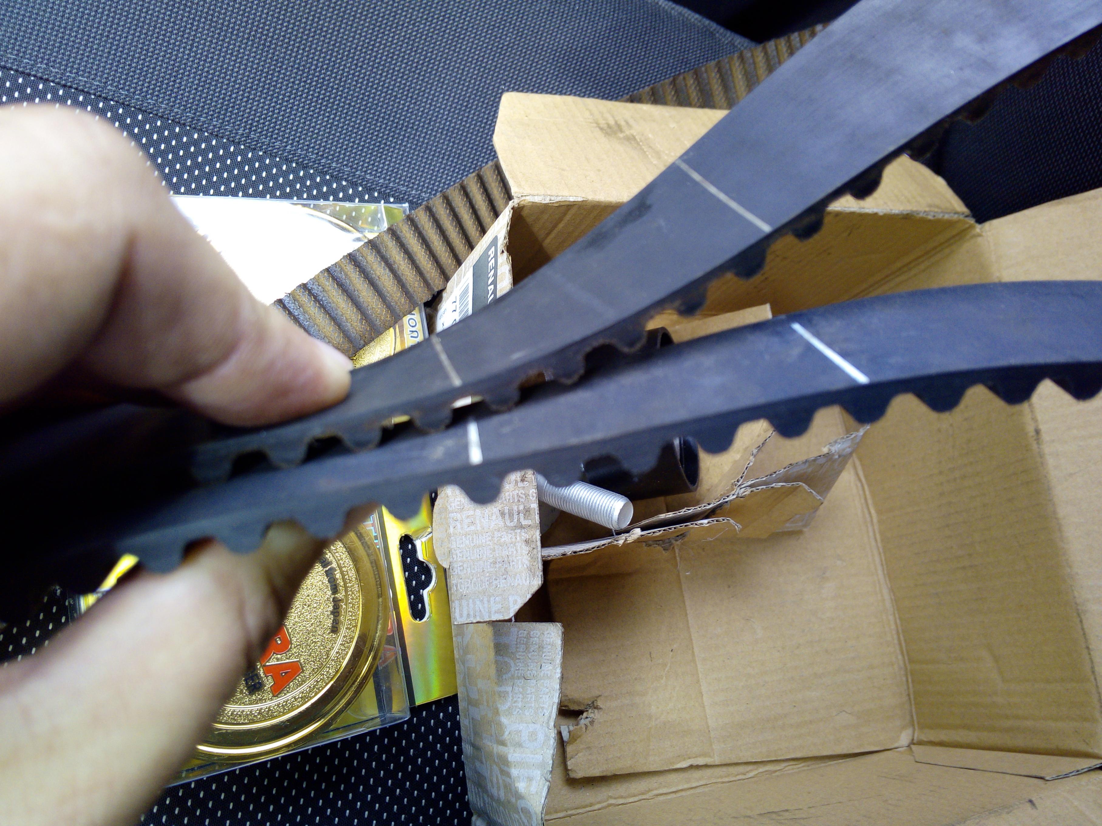

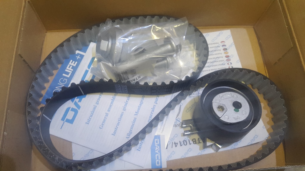

Вот и я лососнул тунца с ремнем ГРМ. Заказывал в инетмагазе, прислали подделку. Хорошо, сервисмены спохватились и оригинал был у них в наличии. Основное отлтчие - метки на ремне расположены на зубцах, а не в углублениях как у оригинала. Соответственно, установить ремень можно только сместив на один зуб. Ну и полиграфия немного отличается, вроде и ширину подделка немного шире, сам ремень толще и жестче ориги. Орига мягкая, этот достаточно дубовый. Цвет коробки тоже немного отличается, картон более мягкий. Оригинальный ремень был очень даже бодрый, без следов износа и микротрещин. Пробег 120 тыщ, вторая замена.

Такое ощущение что некондиция,рисунок смещен.Может барыги закупили по дешевке.

Сообщение от Ворчун2014
Что за магазин если не секрет?

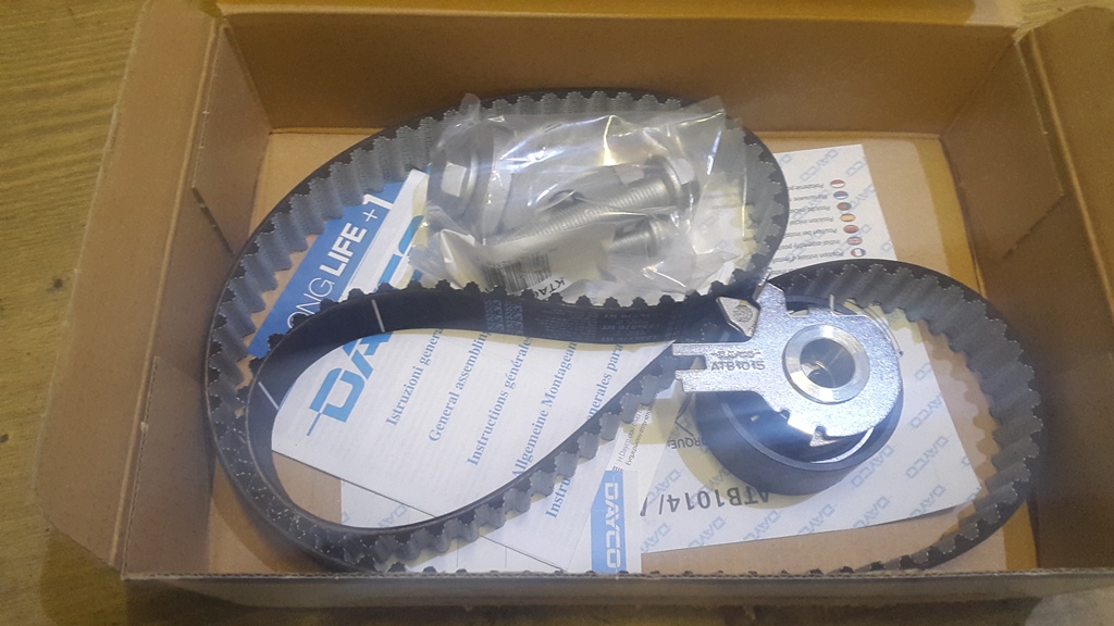

Я в экзисте в прошлом году брал вроде все норм но фирма другая но тоже именитая,все четкоТфу 3 раза!!!!

Юлсан, но, думаю, это не принципиально. Пока я ни одного инетмагаза не знаю, где можно быть уверенным на 100% в отсутствии подделок.
---------- Добавлено в 00:33 ---------- Предыдущее написано было в 00:30 ----------
Сообщение от kval300 Посмотреть сообщение
Поликлиновый ремень брал в комплекте с натяжителем SKF - у них значительно дешевле, чем оригинал - вроде, все нормально тоже.

Может и не подделка а просто нелеквид, в свое время у нас в Ростове у официалов на Деу пришли из кореи какието бракованные ремни не дотягивали до замены 60тыс,деу Леганза ,Кондор у Бати рвался 12 клапанов в дулю.потом отзывали,партия была бракованная.Врятли большие магазы будут с подделками связываться,себе дороже,разорят потом.Этот должны на зад принять и еще отчитаться от куда такой неликвид!
На СТОшке сказали, уже не первый такой видят. Да и автодоки, экзисты, юлсаеы, емексы всякие в общем-то и не магазины, по сути торговые площадки, которые, скажем так, обеспечивают сервис заказа и доставки. Нету у них репутации.
Партию кто то из барыг тупых замутил.А небось идет как оригинал? Я поэтому боюсь оригиналов нет обычно ни описания нормального ни фоток,лучше аналог известного бренда проверенного.Мне кажется надежнее +фотки выложены.

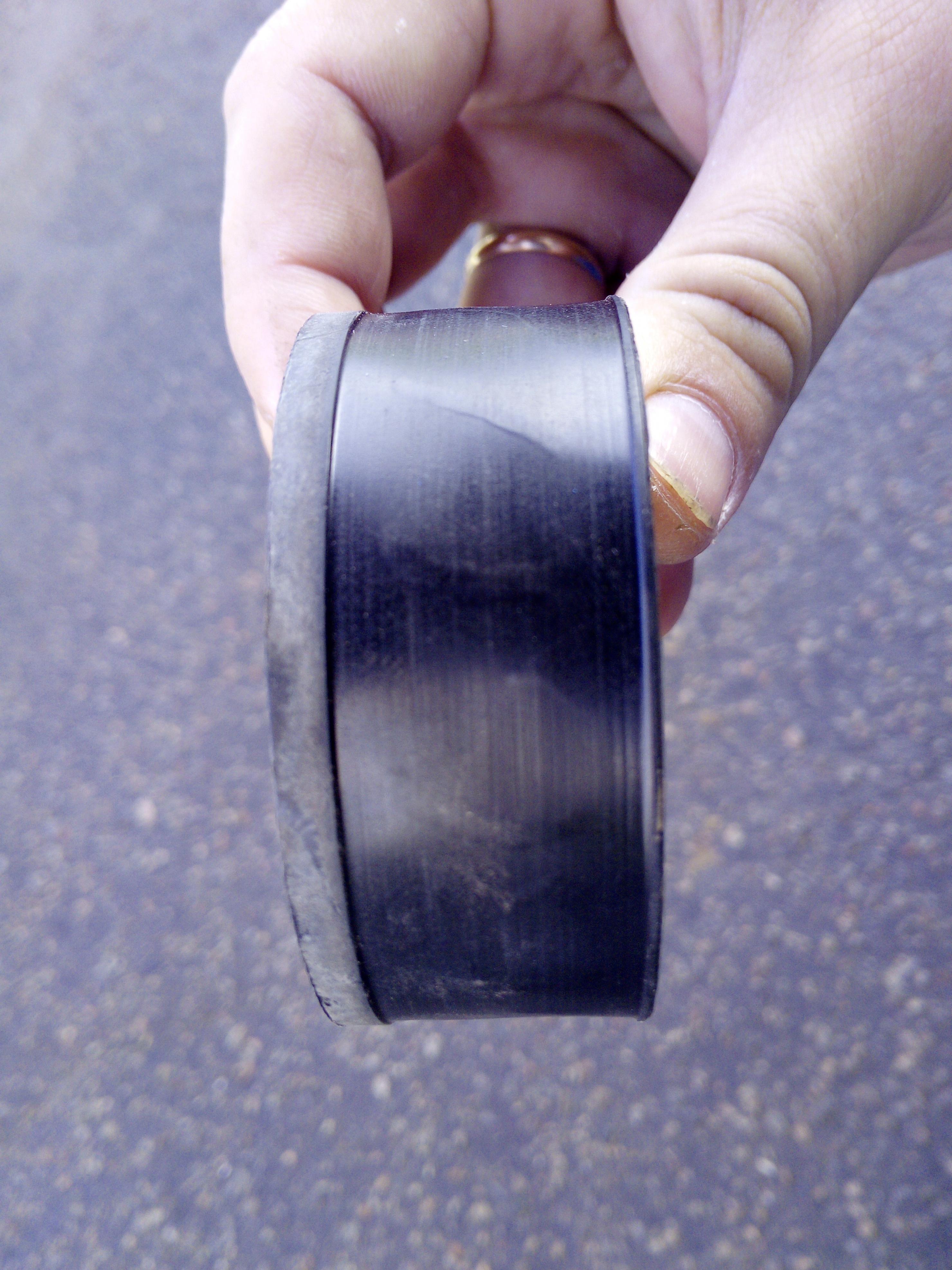

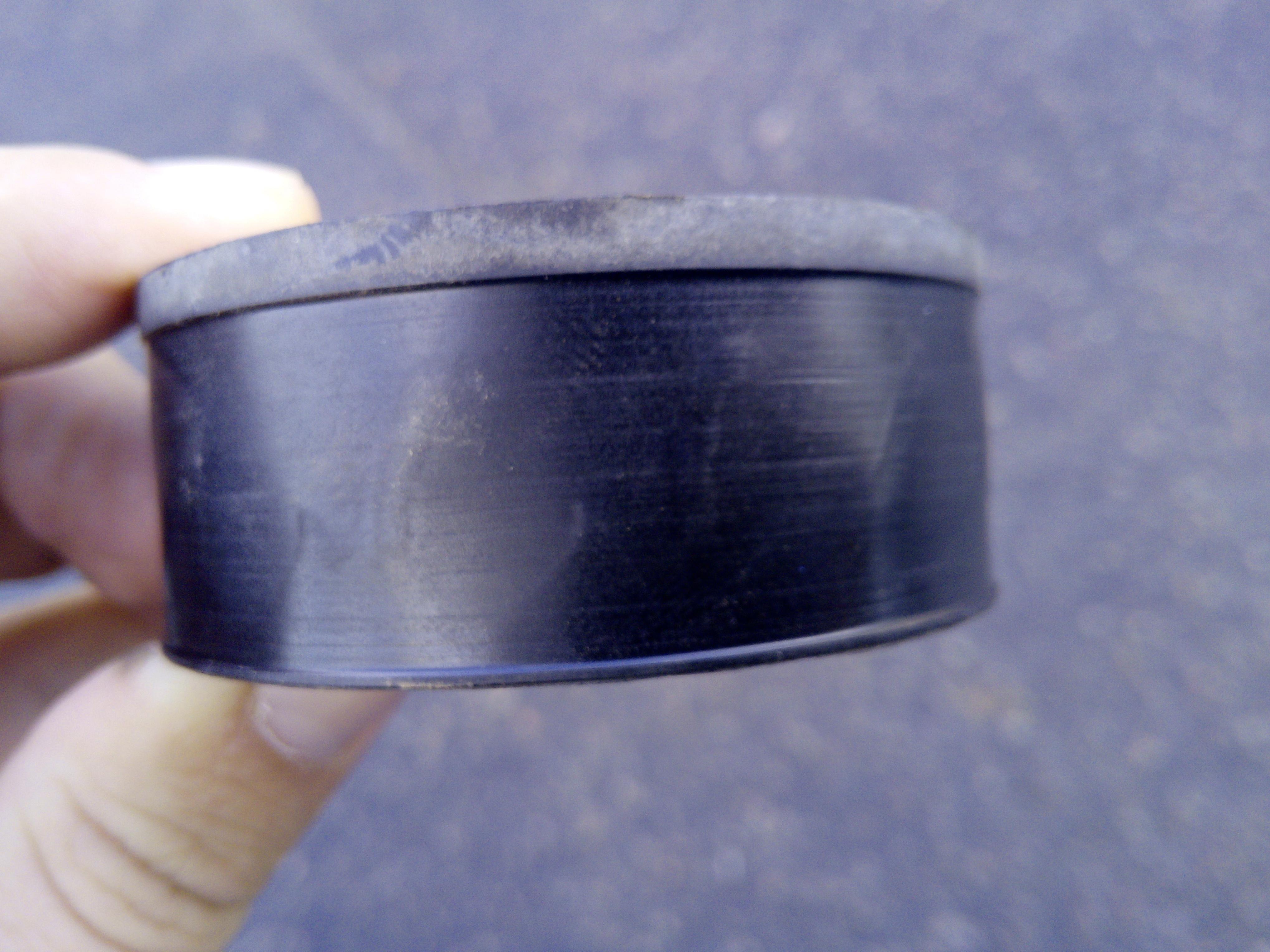

А вот ролик поликлинового ремня после 60 000 км. По-моему ему плоховато. Заодно после замены ремней исчез какой-то постанывающий звук с пассажирской стороны мотора, хотя сколько ни щупал ролики - подшипники вполне исправны.
