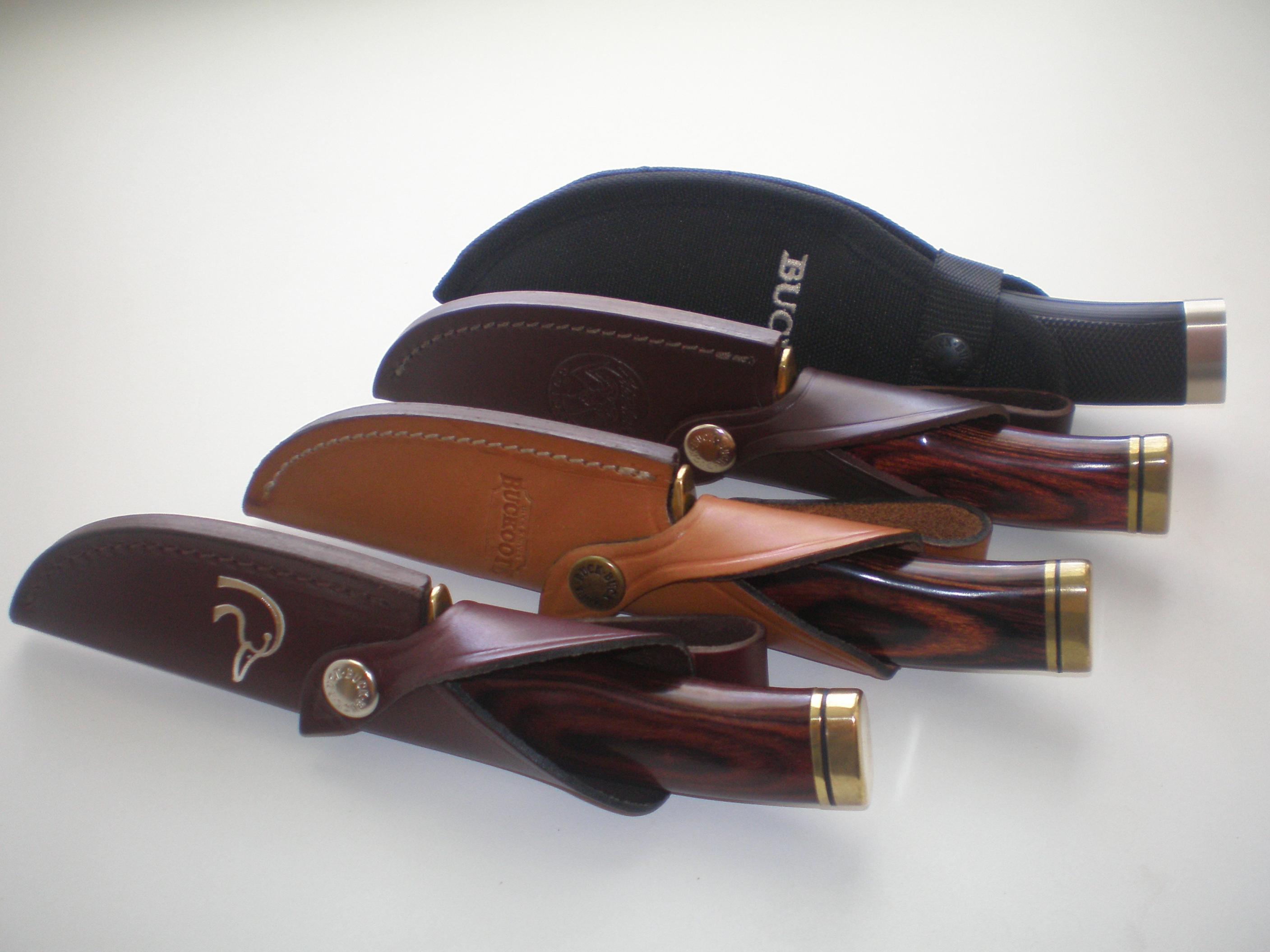

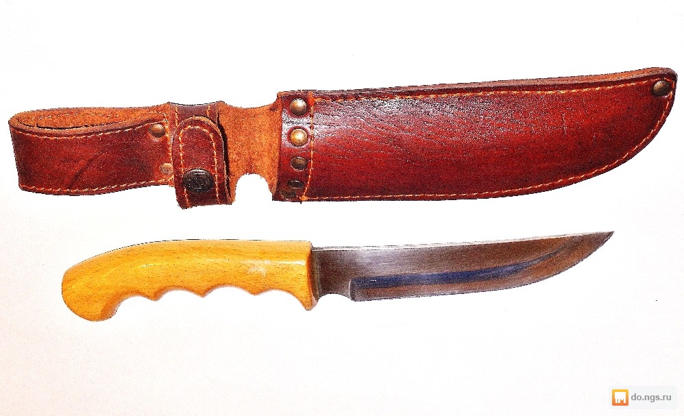

Саня, нож с выраженной гардой, однозначно примерно такие, вроде и всадные, но тем не менее от выпадания ремешок удерживает.
ID:	110176   Нажмите на изображение для увеличения

Или попроще:
ID:	110177   Нажмите на изображение для увеличения
Название: post-109-003343900 1283242822.jpg

Сообщение от WolfAlex Посмотреть сообщение
Вот эти прикольные, еще бы больше фоток, для понять как сделать.
Не болела бы голова, если сделать рабочие ножны - функциональность и прочность были бы, а внешность не главное. Тут хотят на презент и отказать не получается, и времени нет и быстро надо. Короче гемор полный.
---------- Добавлено в 15:43 ---------- Предыдущее написано было в 15:41 ----------
Или попроще:
Вторые надо найти как делать, попроще вроде и получится.
Спасибо.

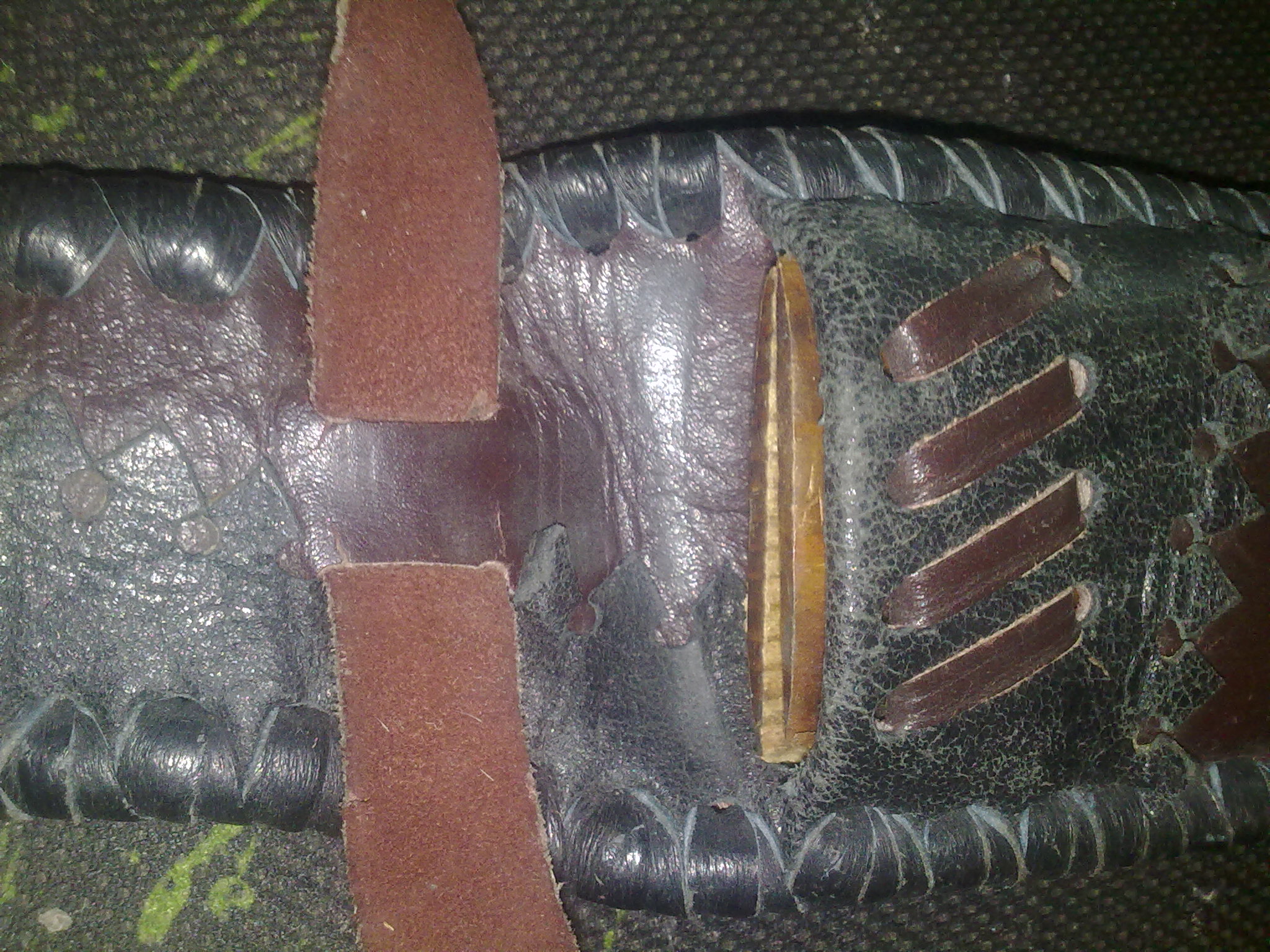

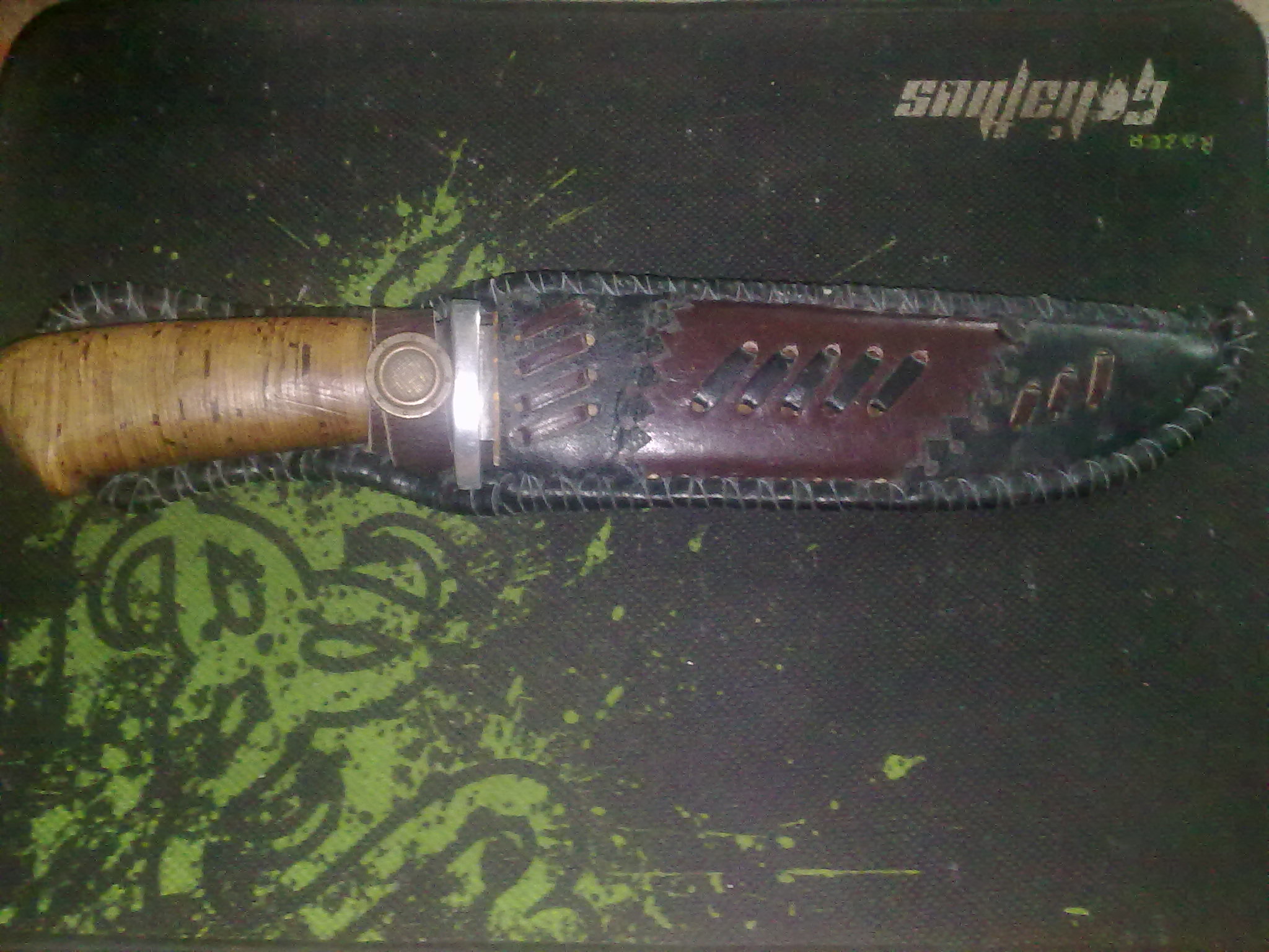

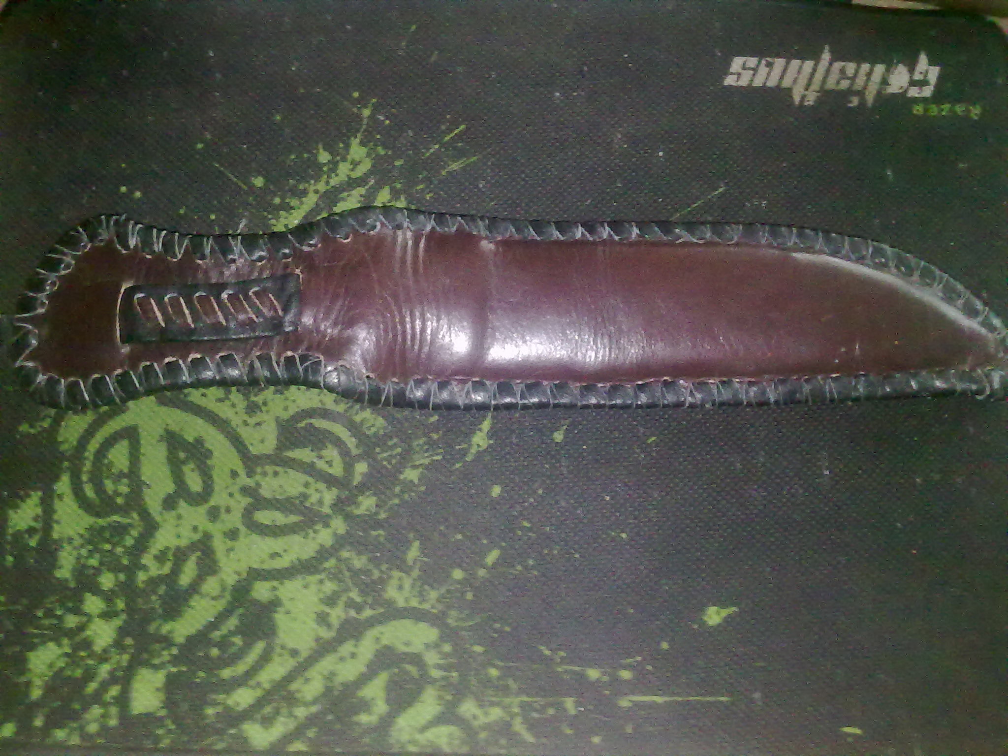

Один из первых моих ножей, лет двадцать пять тому назад. Нормальной кожи не было, пошли в дело сапоги и кожанка. Вкладыш деревянный, просто вставлен. Смотрю на это творенье и умиляюсь.
ID:	110179   Нажмите на изображение для увеличения
ID:	110180   Нажмите на изображение для увеличения
ID:	110181   Нажмите на изображение для увеличения

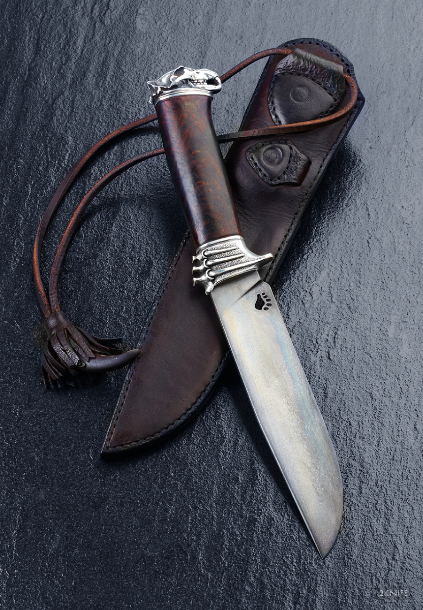

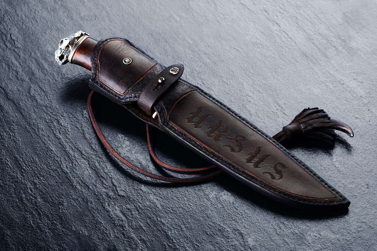

Сообщение от Sashok279 Посмотреть сообщение
На ручку намотать чего нибудь, что бы рукоять была толщиной с гарду, формовать как всадные, после сделать вырез под упор гарды, пришить ремешок, подвес и потом уже по контуру сшить.
---------- Добавлено в 18:18 ---------- Предыдущее написано было в 18:01 ----------
Есть больше фоток, но понятней не будет. Нож Ursus
http://www.2knife.com/ru/knives/6626/
Старый 20.06.2017, 14:22   #469

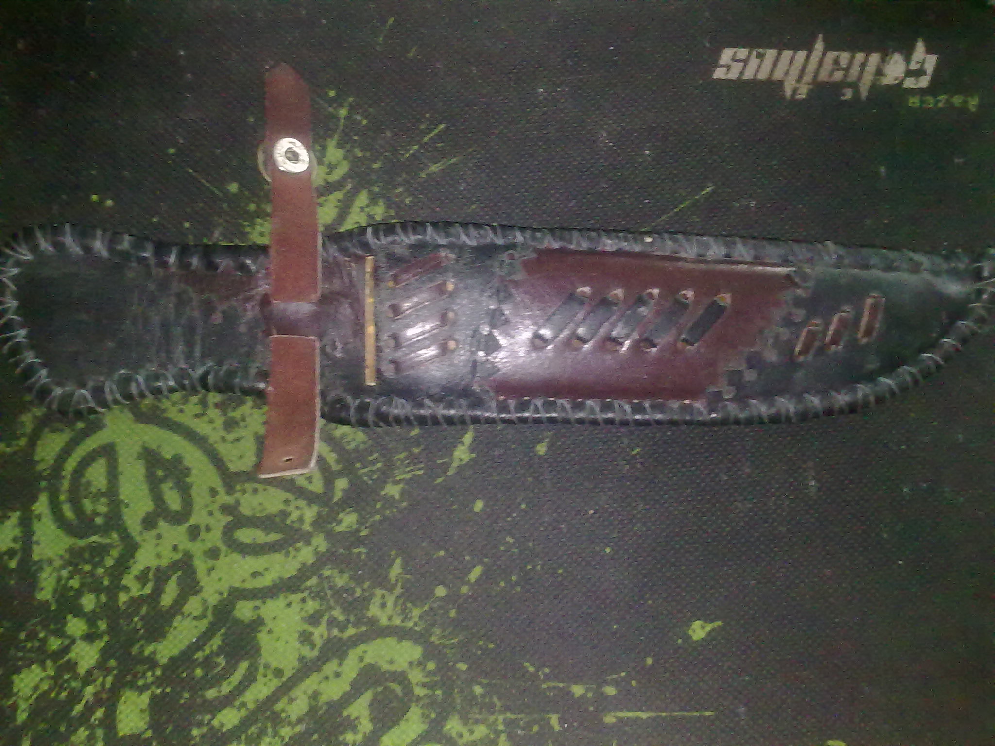

В пост добавил тыльную сторону ножен, для понятия как пришить ремешок, подвес по желанию можно сделать обыкновенный, свободный.

Что-то мне кажется быстро с этих ножен не вытащить клинок, наверно больше для полочника подойдет, но лучше такая идея, чем никакая. Еще поищу змея у меня была кусочек, может получится присобачить. Плюс обработка рукояти у ножа хромает и пропитки нет. Где только берут такие ужоснахи

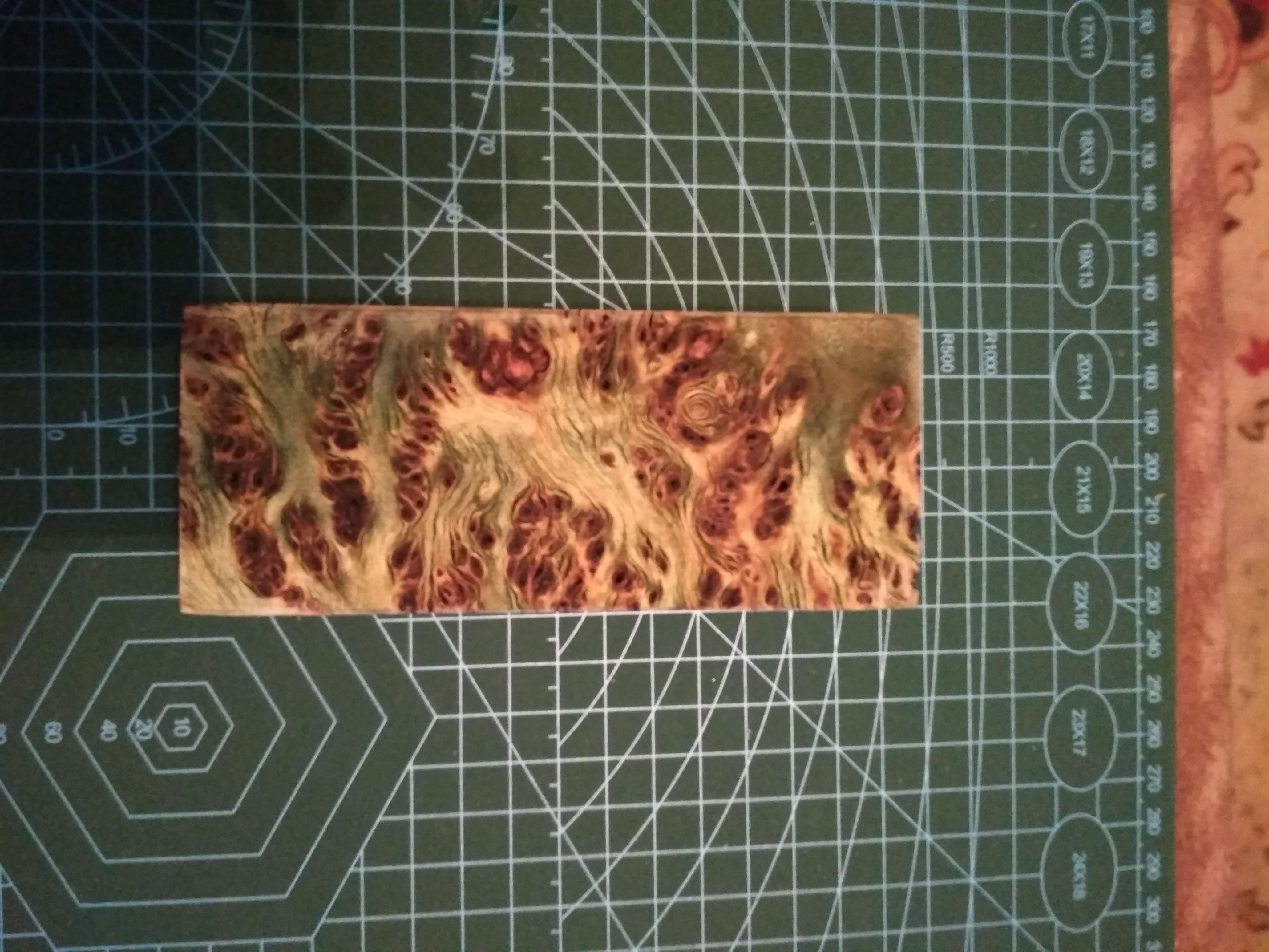

Старый 05.11.2017, 04:24   #475
WolfAlex
Аватар для WolfAlex
Онлайн: WolfAlex вне форума
Был(а): 12 июн 2021 14:30
Адрес: Кемерово
По умолчанию Re: Ножедельство, делаем все что режет и рубит :)

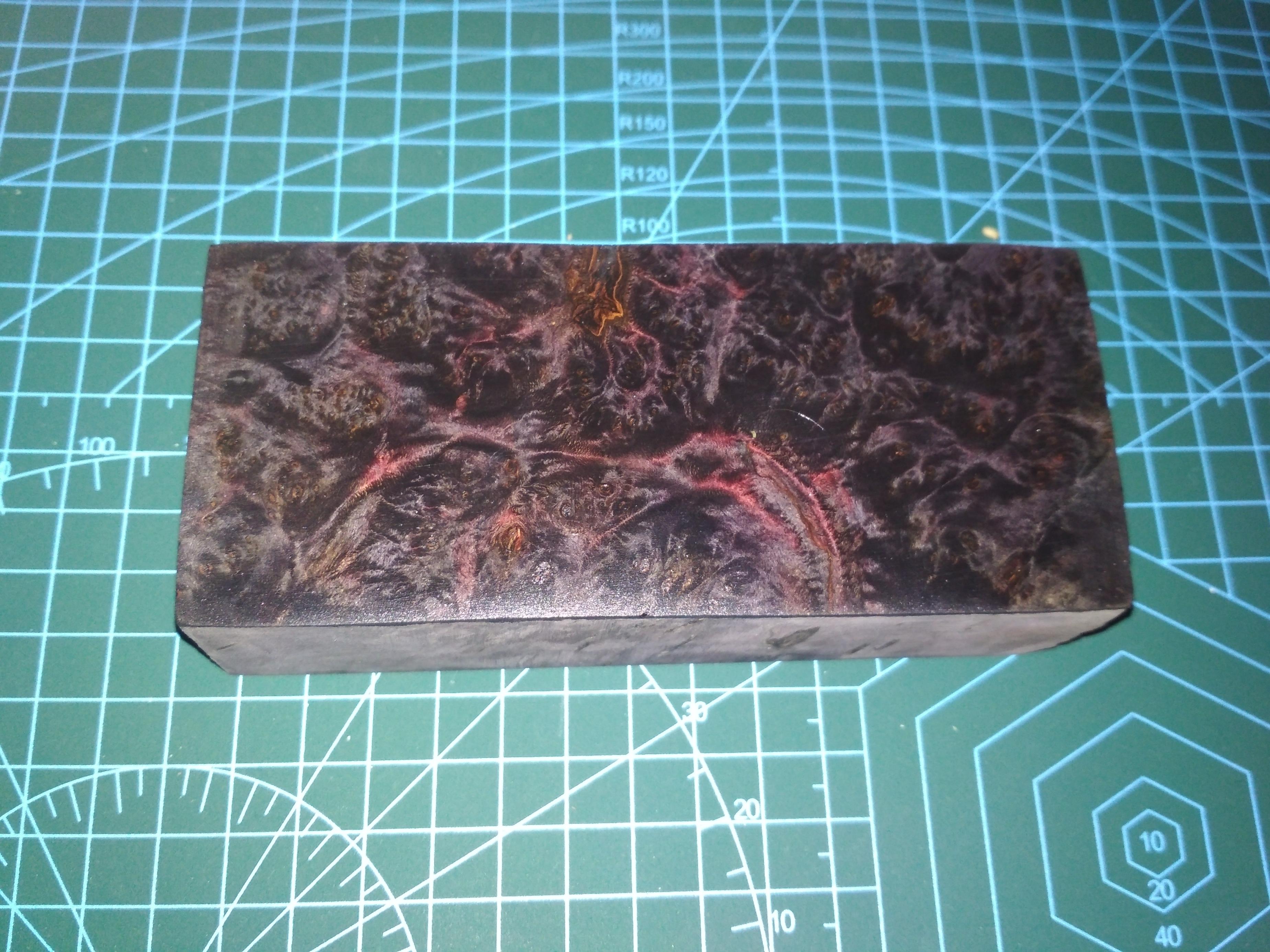

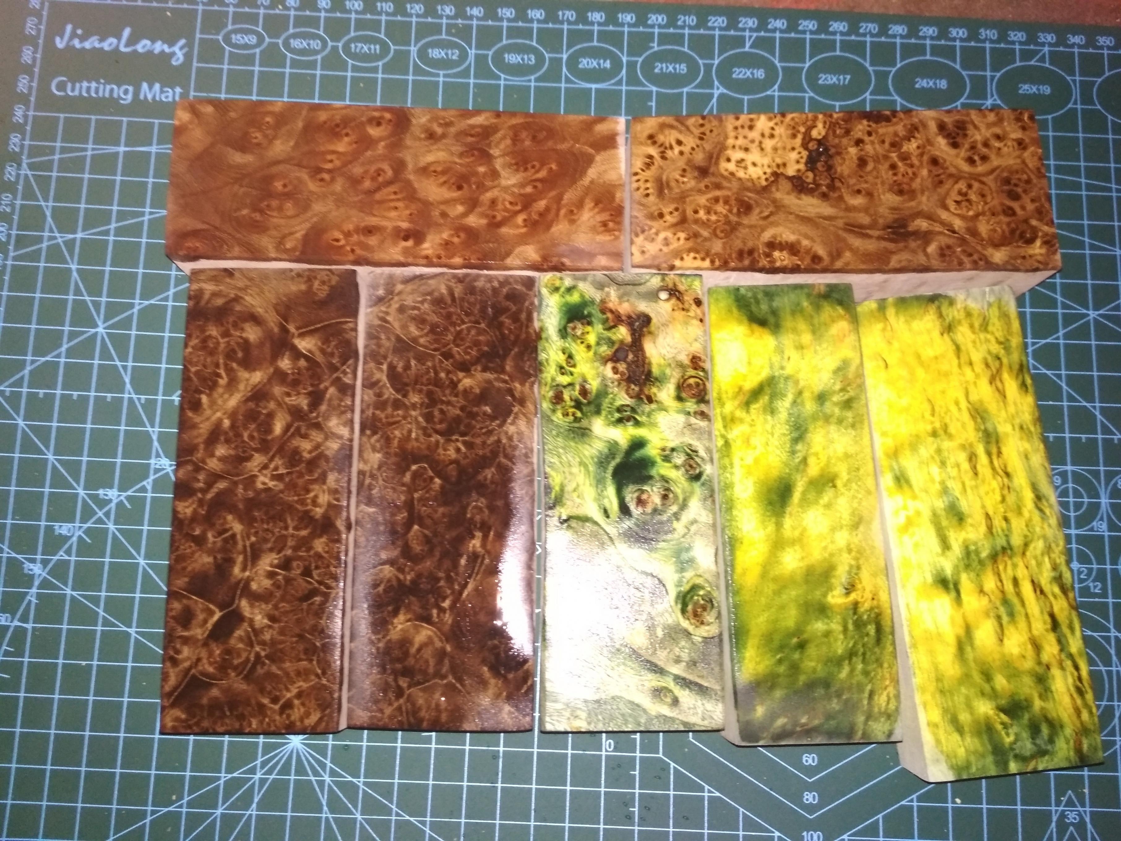

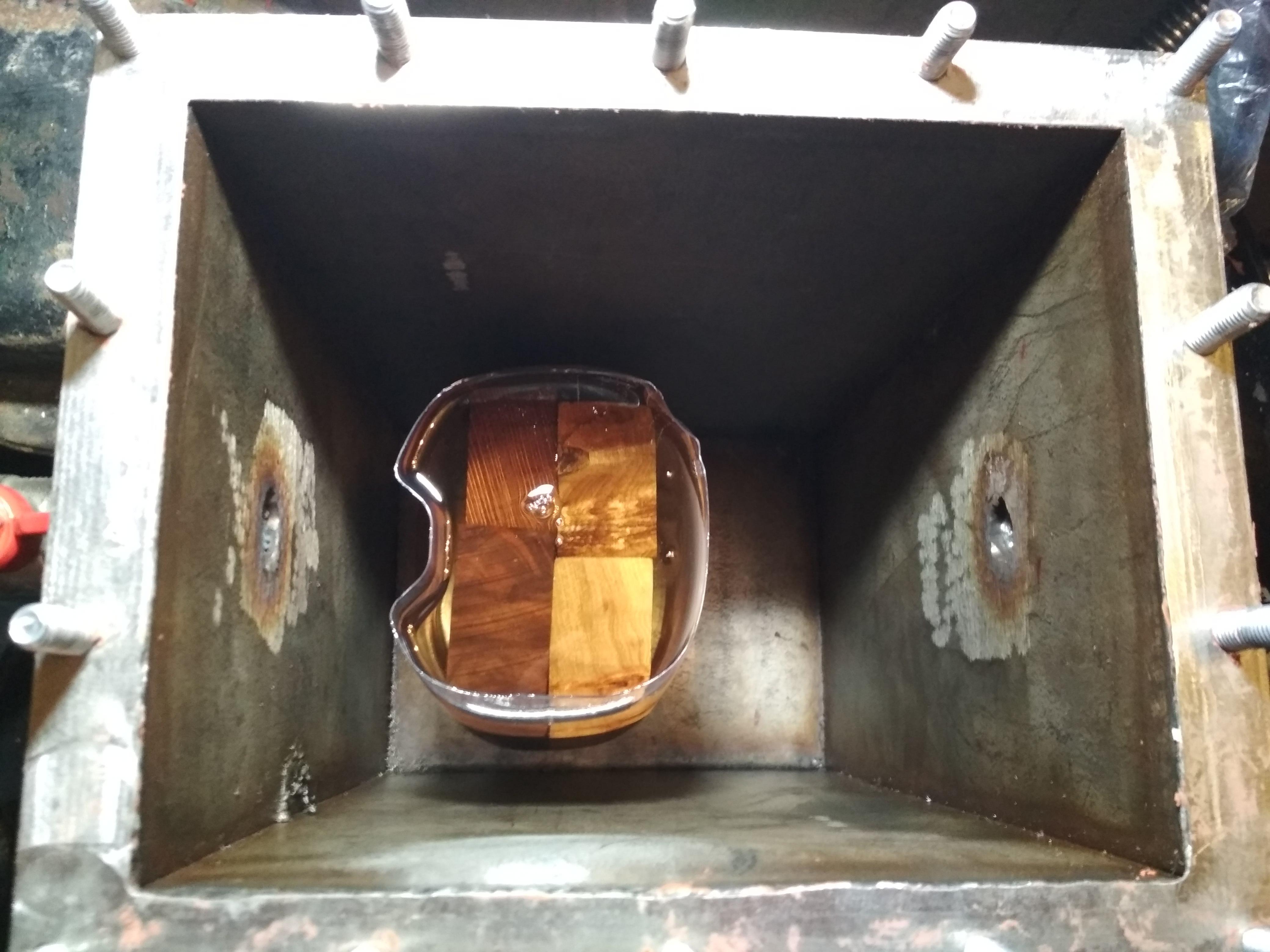

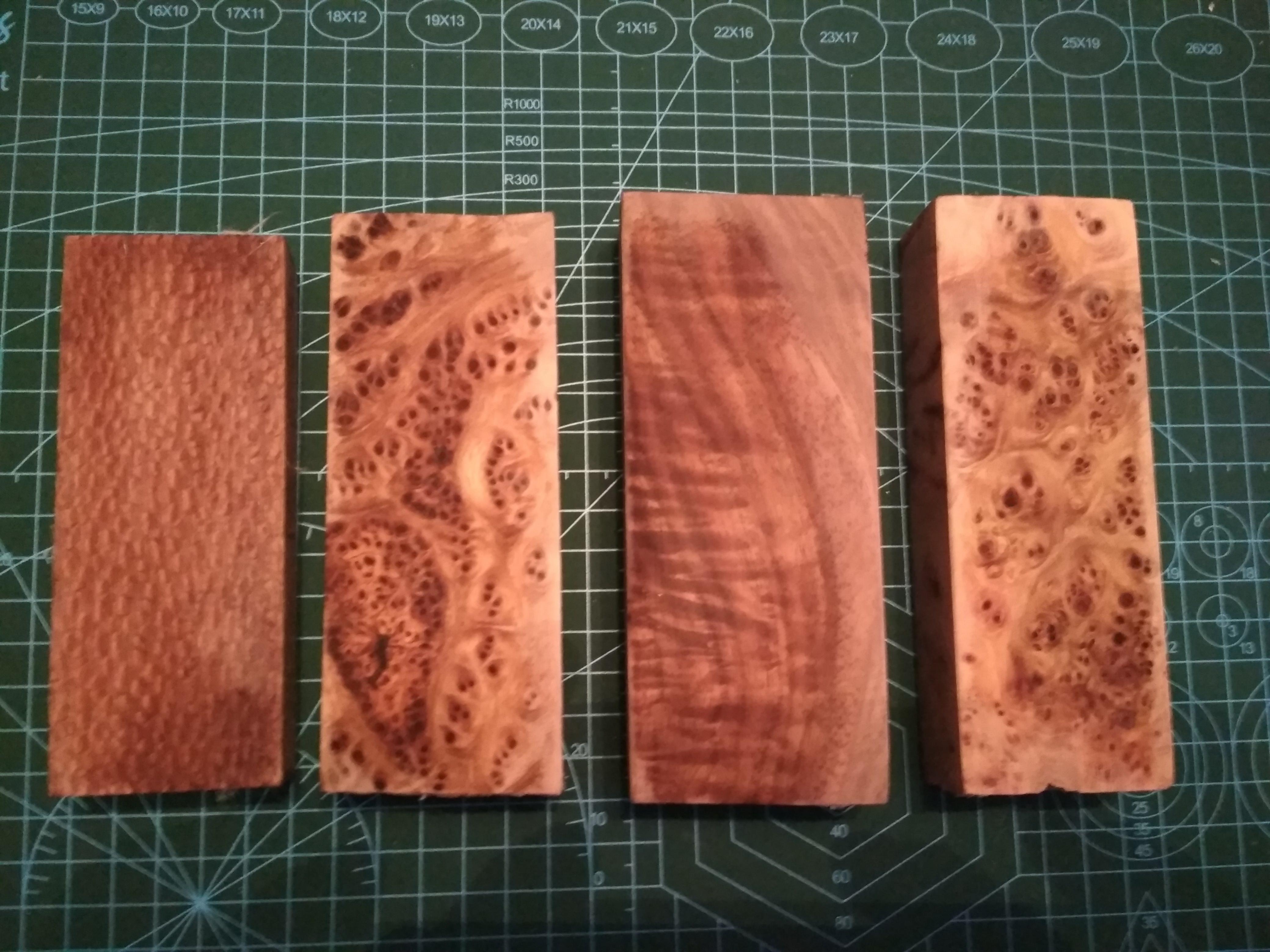

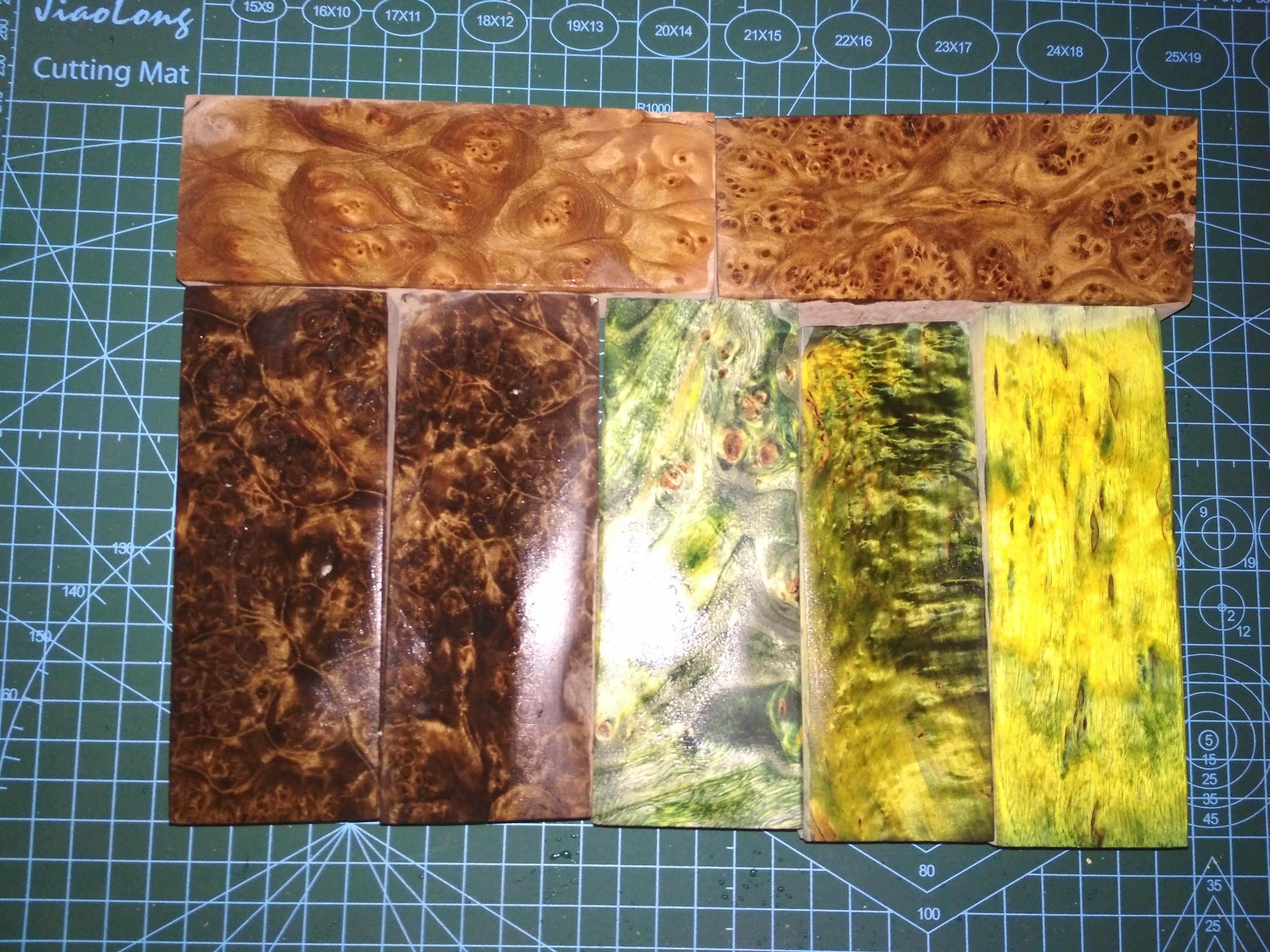

Давненько ничего не выкладывал, пробовал разную смолу и красители. Из последних брусочков, пропитаны новым составом:
ID:	112935   Нажмите на изображение для увеличения
ID:	112936   Нажмите на изображение для увеличения
ID:	112937   Нажмите на изображение для увеличения
ID:	112938   Нажмите на изображение для увеличения

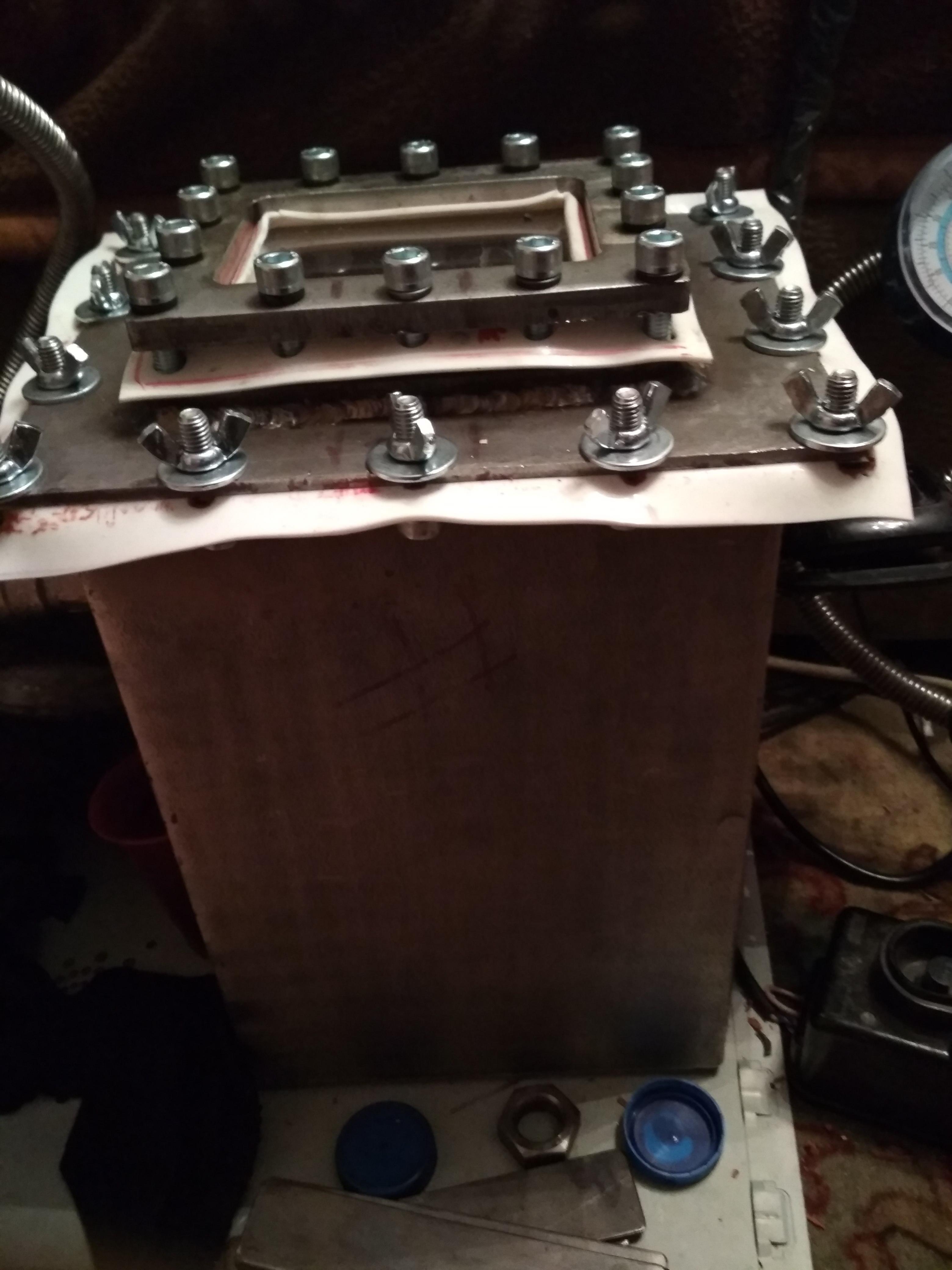

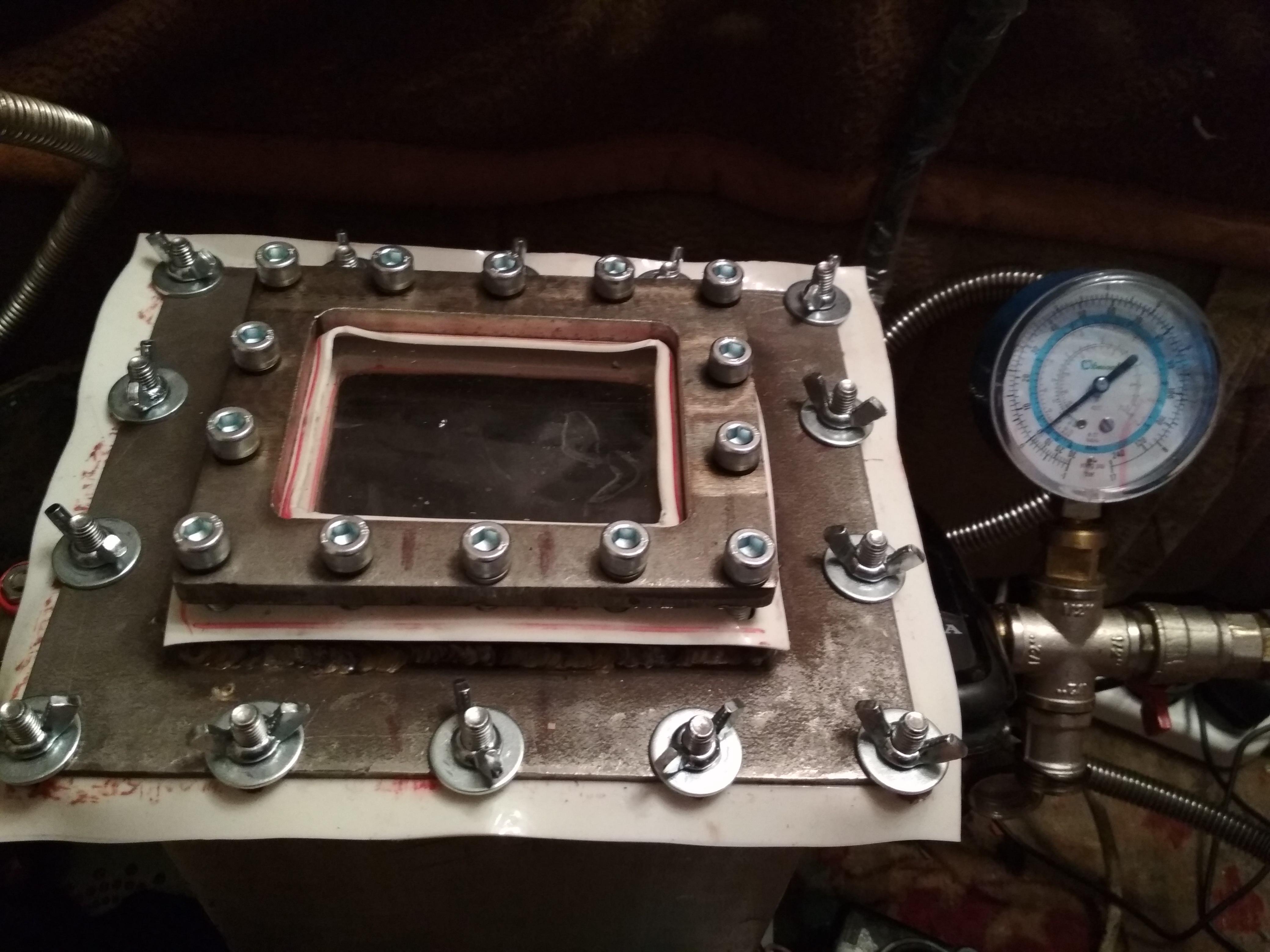

Сделал новую камеру, может выдержать хоть 20 очков, мне конечно столько не надо, но пусть будет, капы "пробить" получается при 10-12 очках, дальше трещит дерево. Камера из нержи, сварена аргоном, кол-во болтов для подстраховки. Не опредилился с герметизирующей резиной, то мягкая- после пары-тройки затяжек вытягивается, то жесткая- прилегание не плотное, травит. Пробовал всякую, армированная хороша, но гайки тянуть "до талого", сейчас белая силиконовая, есть плюсы и минусы, деформация умеренная, вакуум отлично держит, но с избыточным давлением беда, держит 8-10 очков, качешь больше, стравливает. Тянуть больше гайки бесполезно, только прокладку плющить. На эстетику резинок не обращайте внимание, это эксперименты, потом лишнее обрежется. Объем приличный, 8 брусков входит без напряга, можно и больше засунуть.

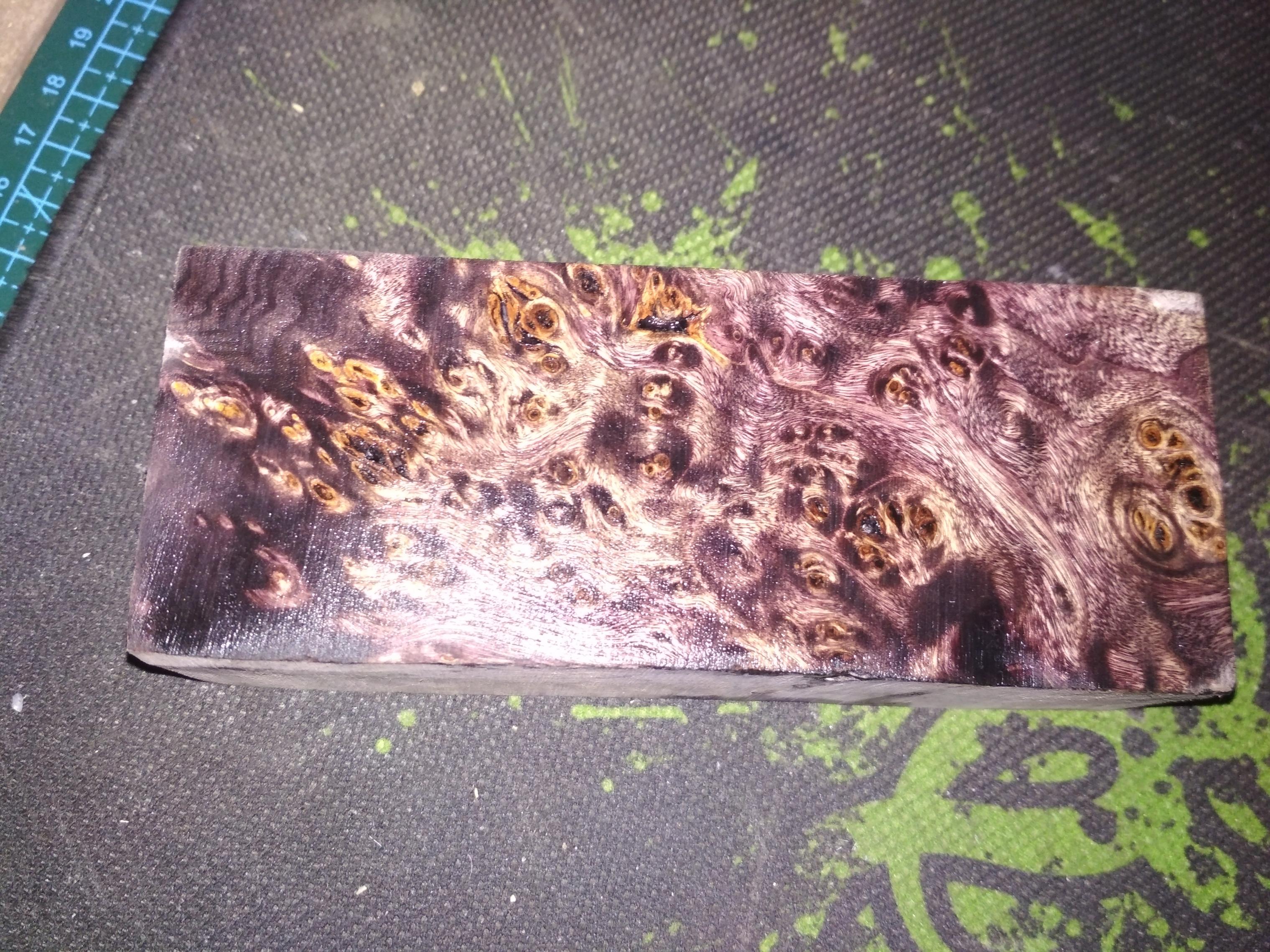

Кап липы, двуцвет.

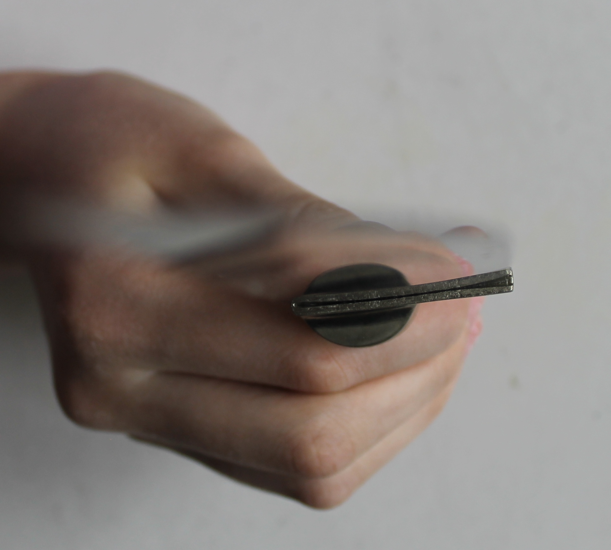

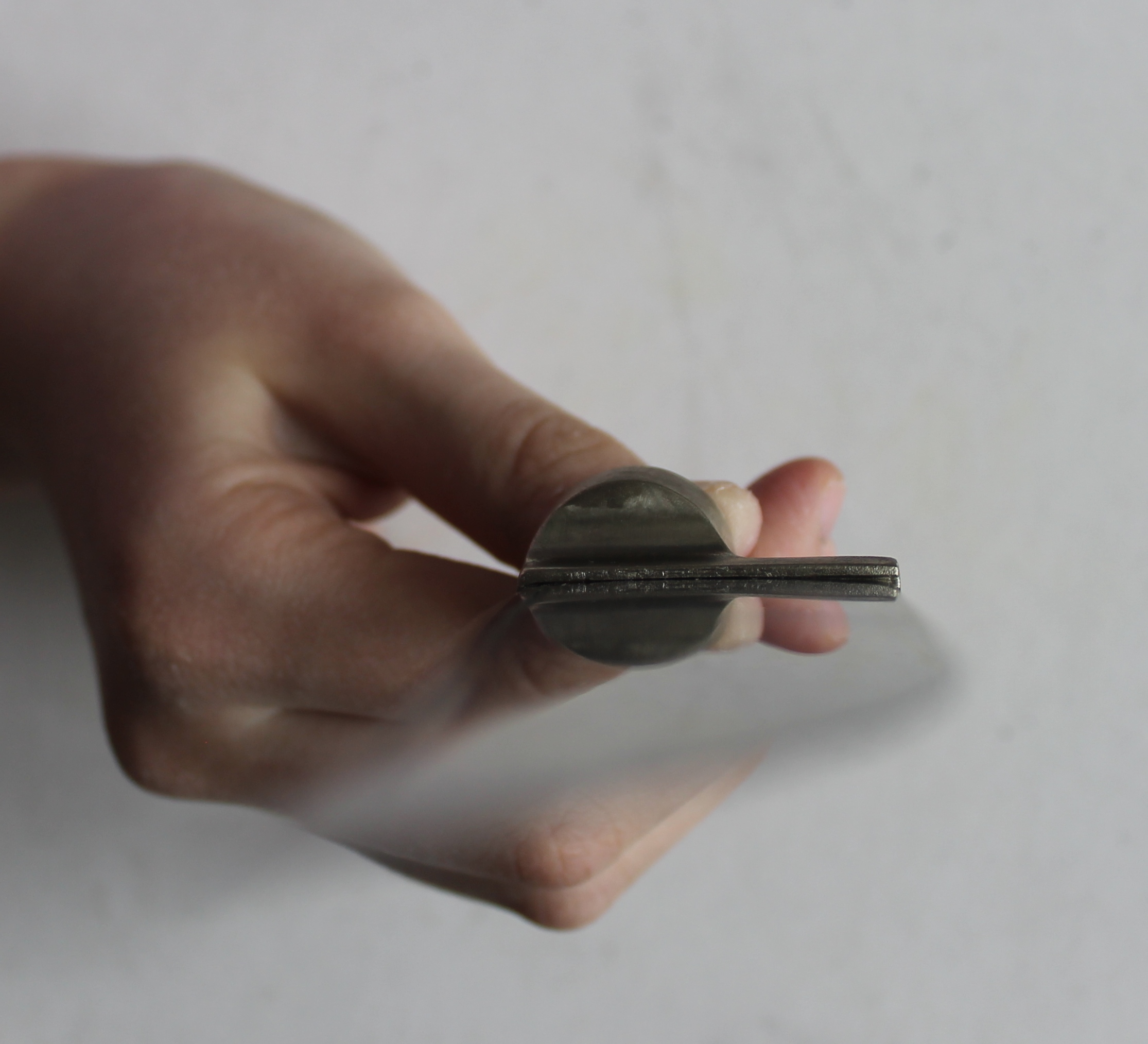

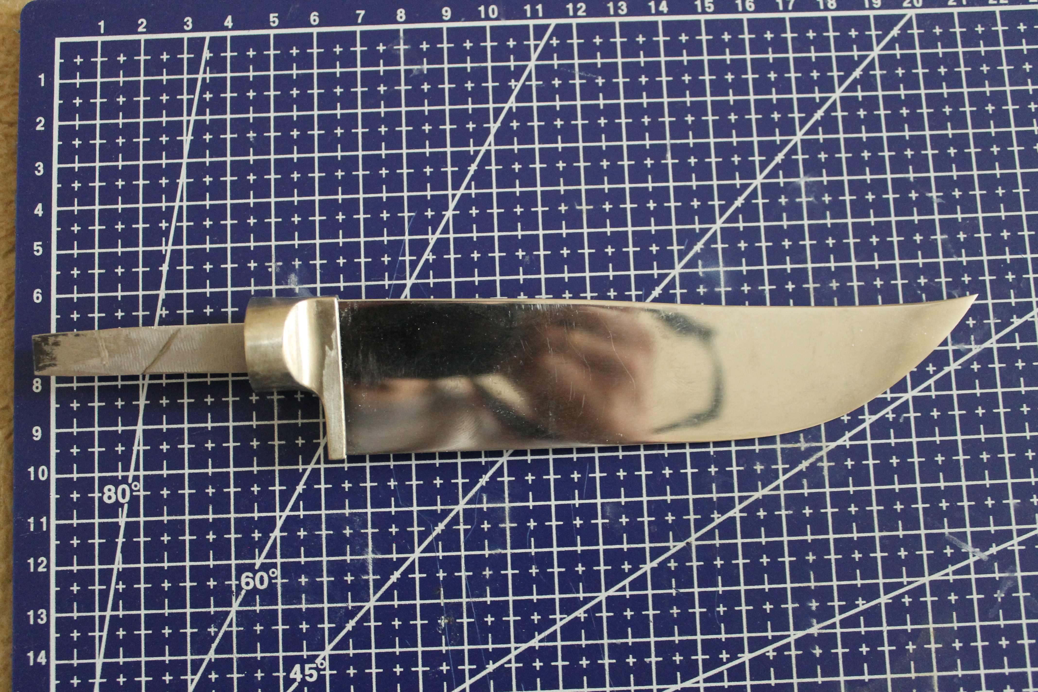

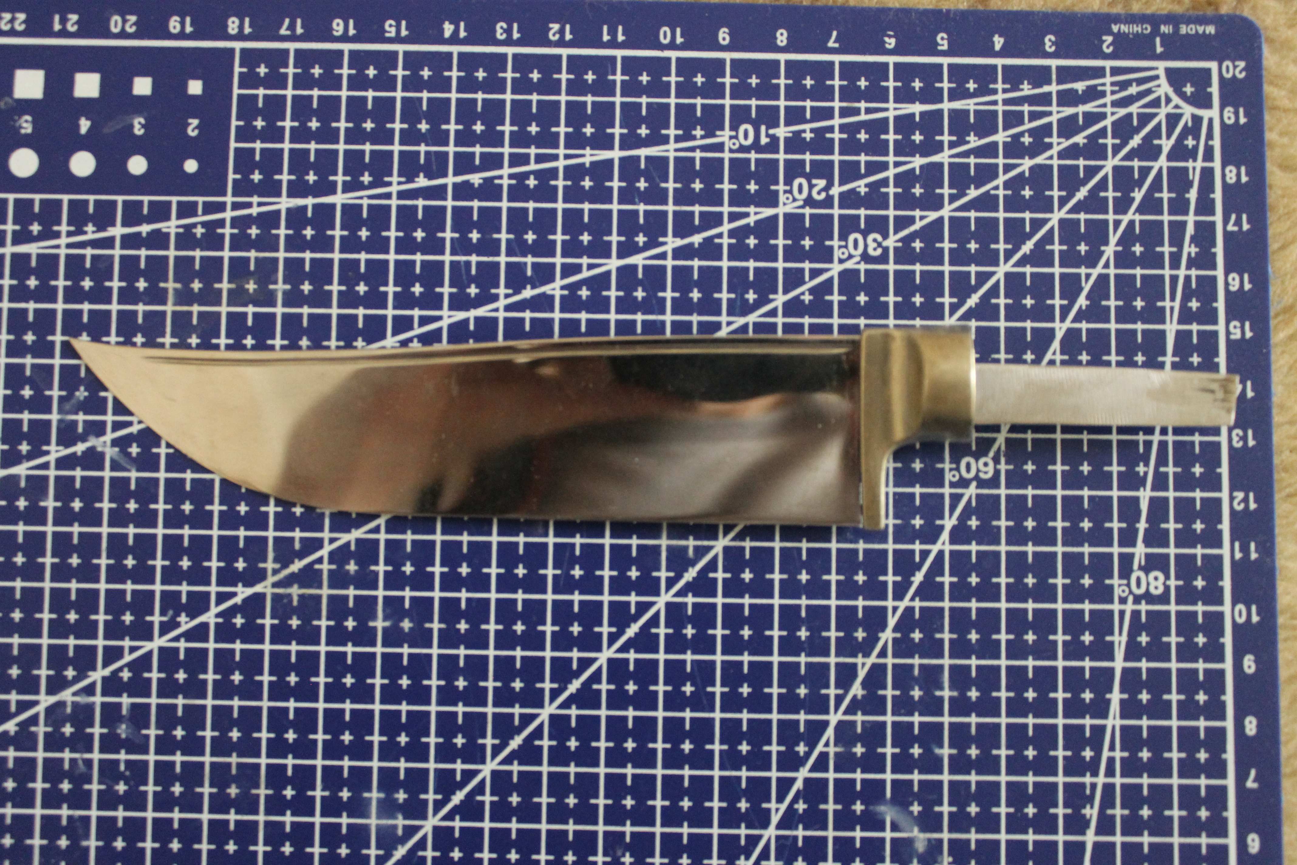

Старый 07.05.2018, 09:30   #480
HID
Аватар для HID
Онлайн: HID вне форума
По умолчанию

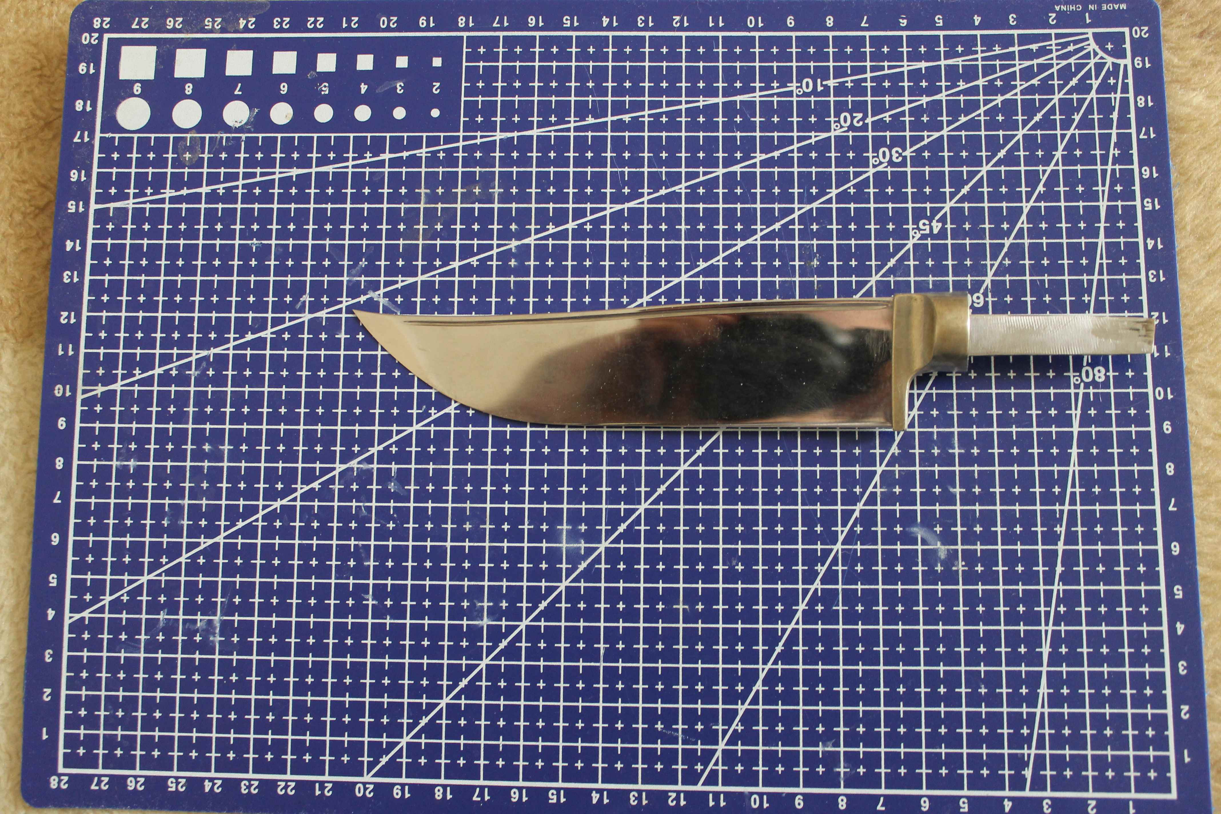

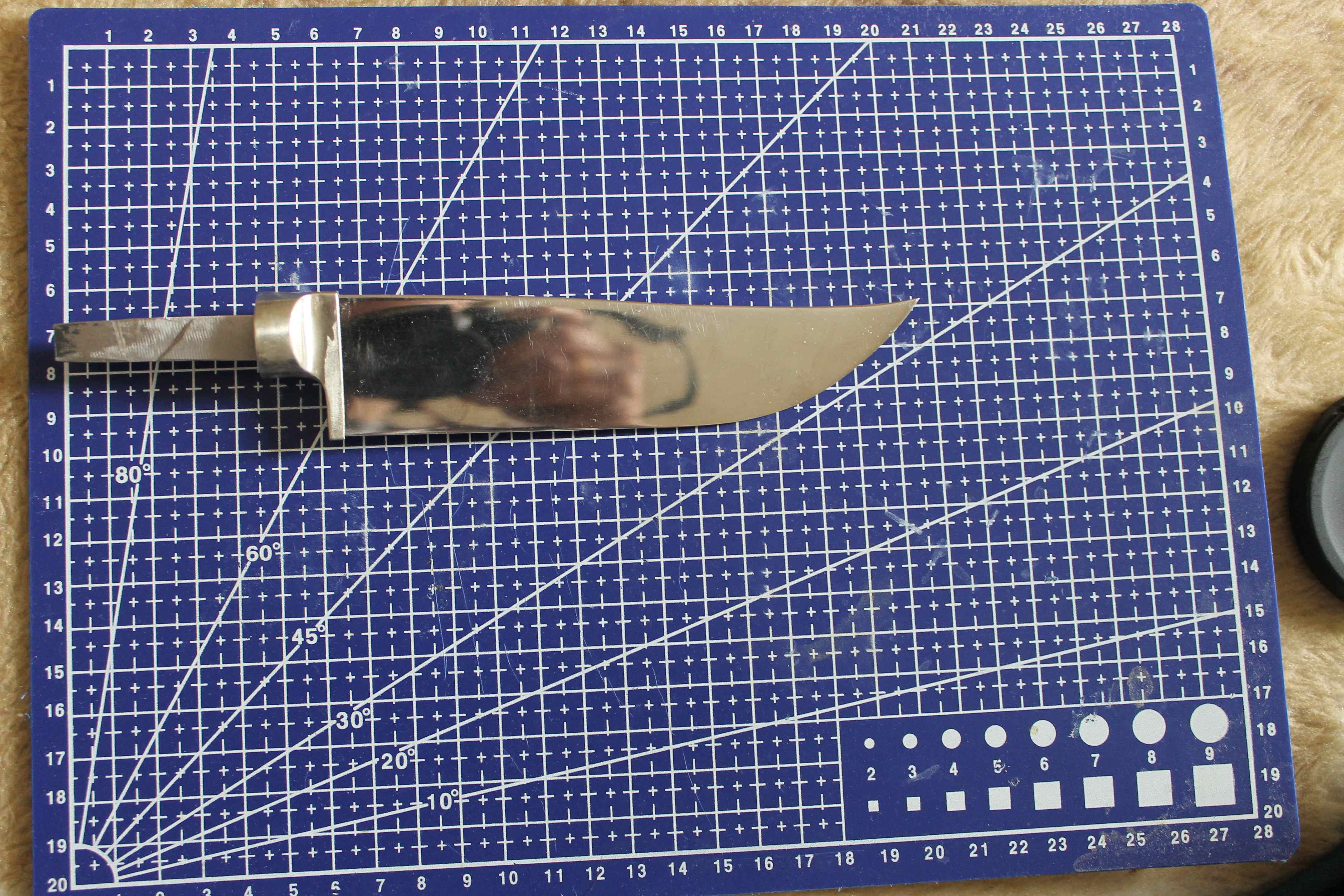

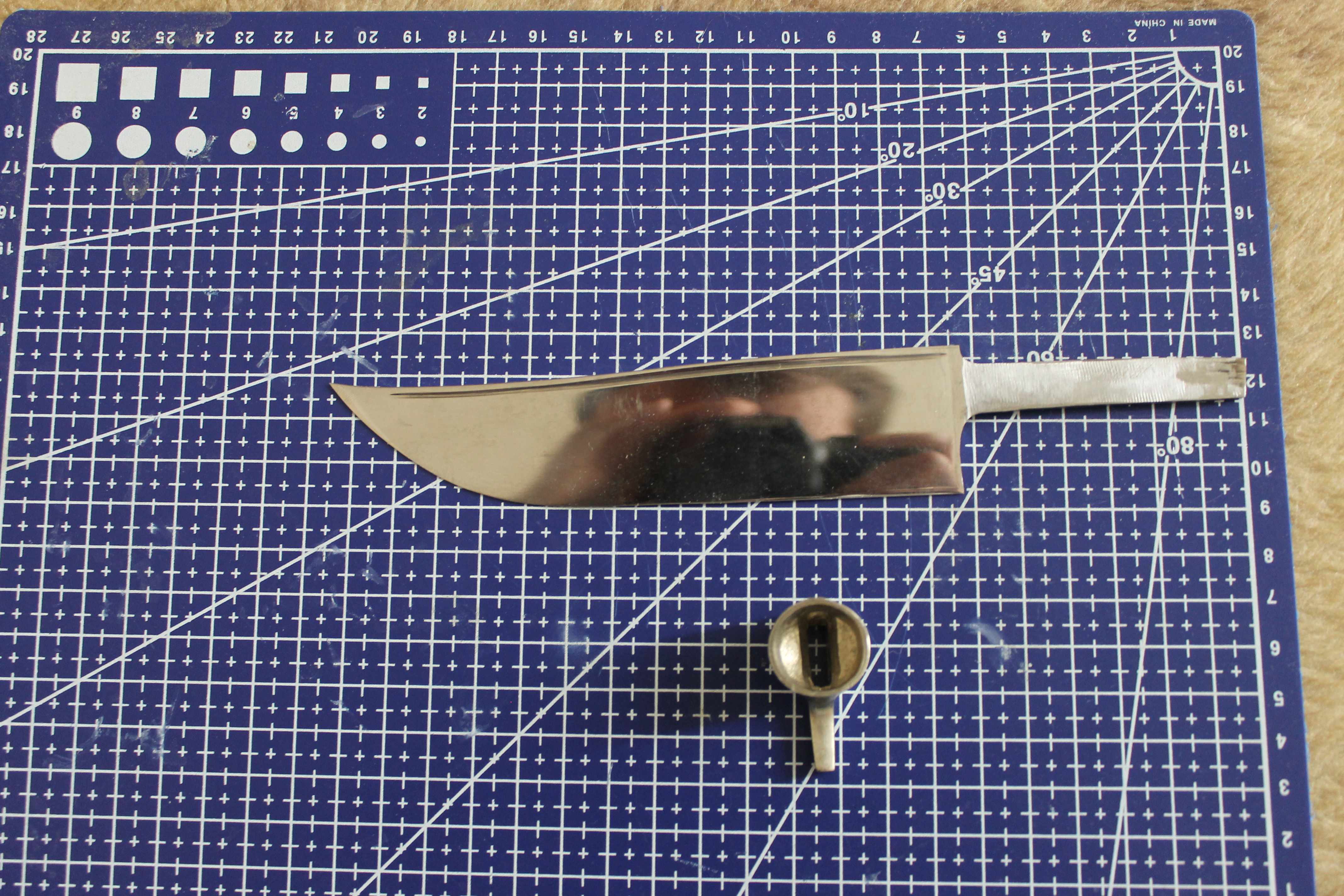

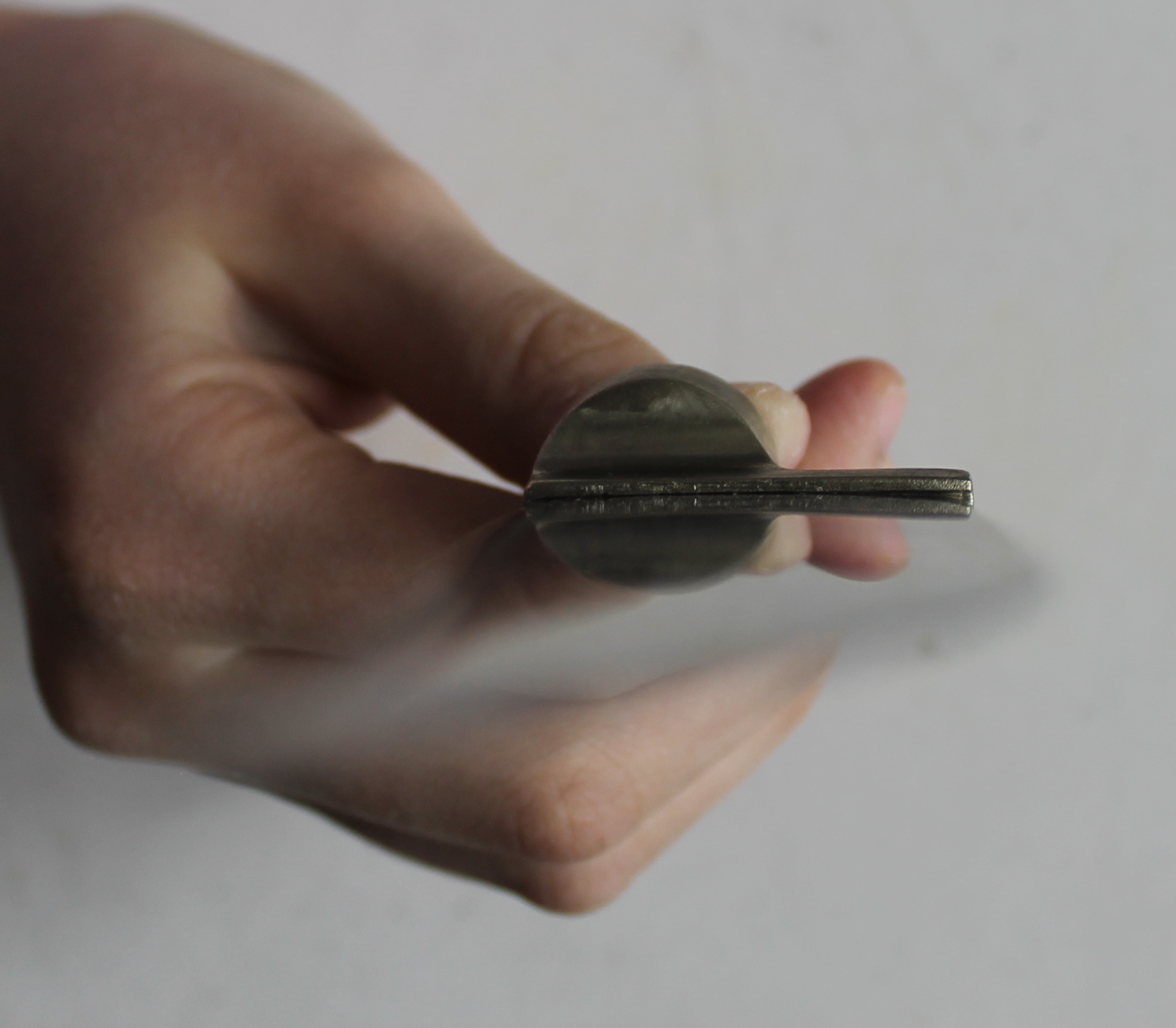

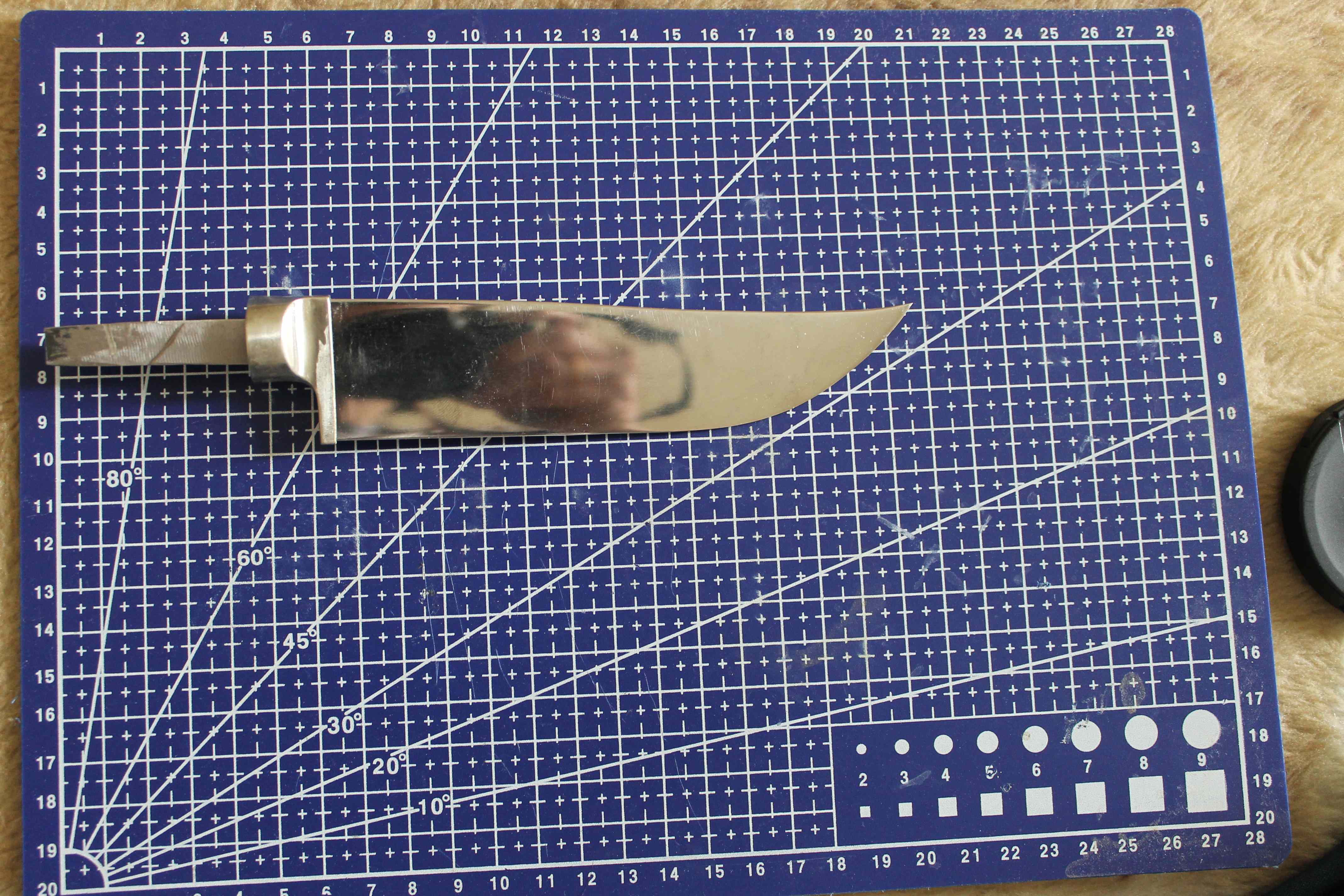

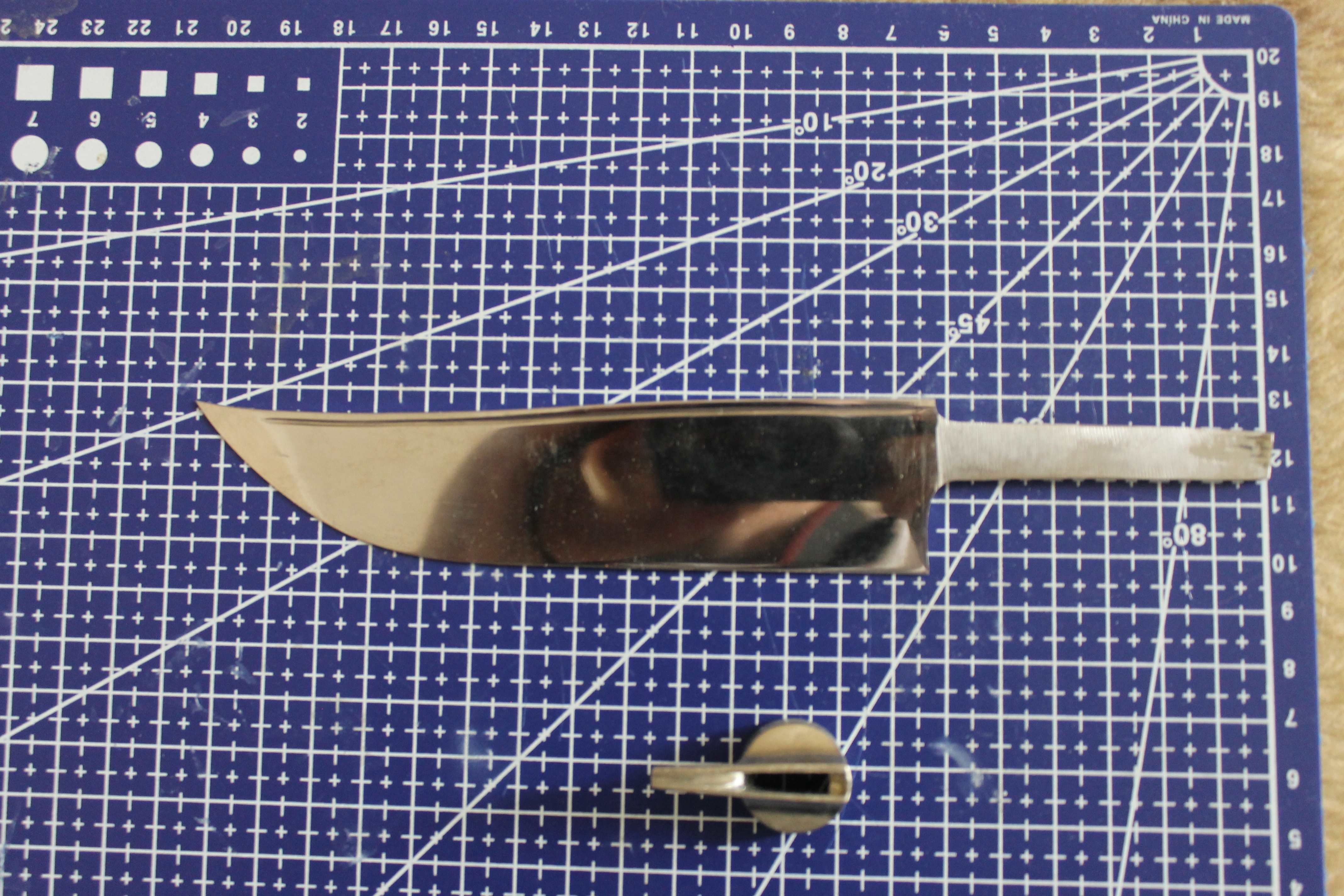

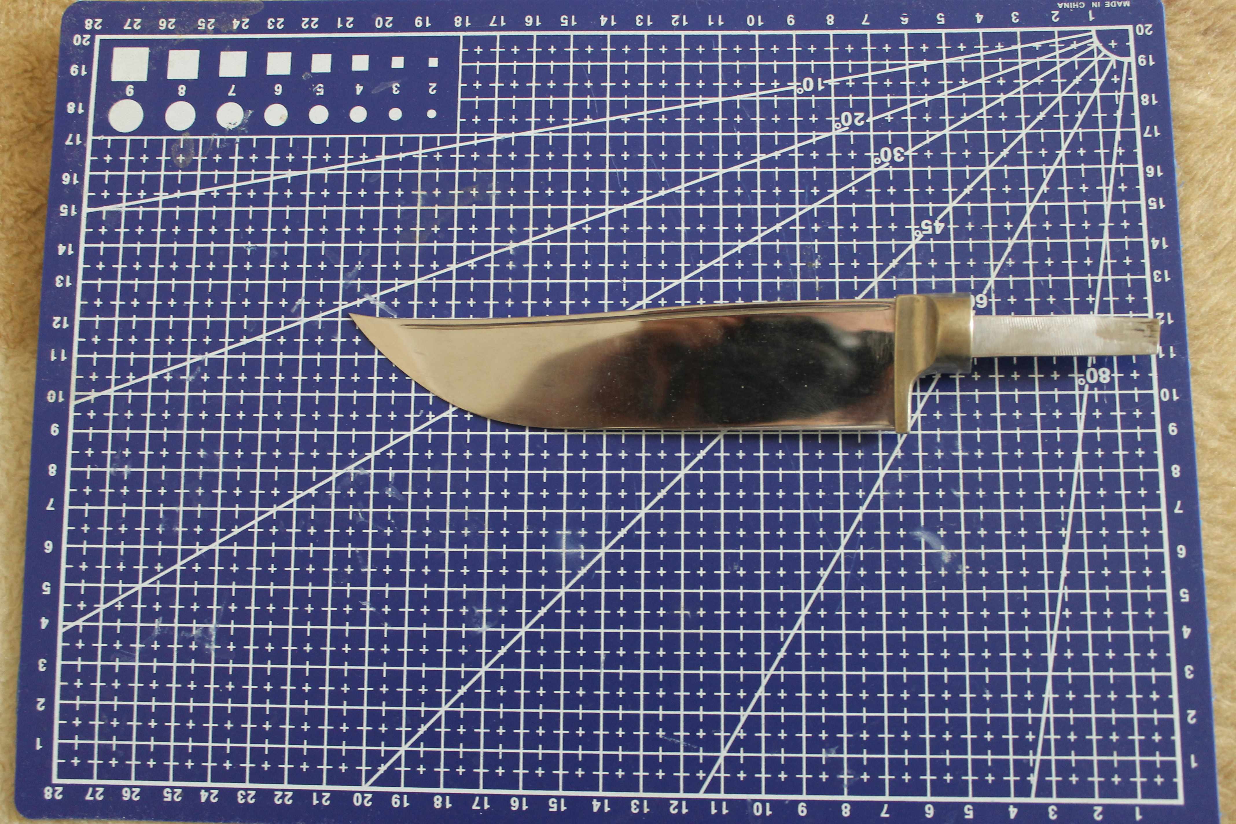

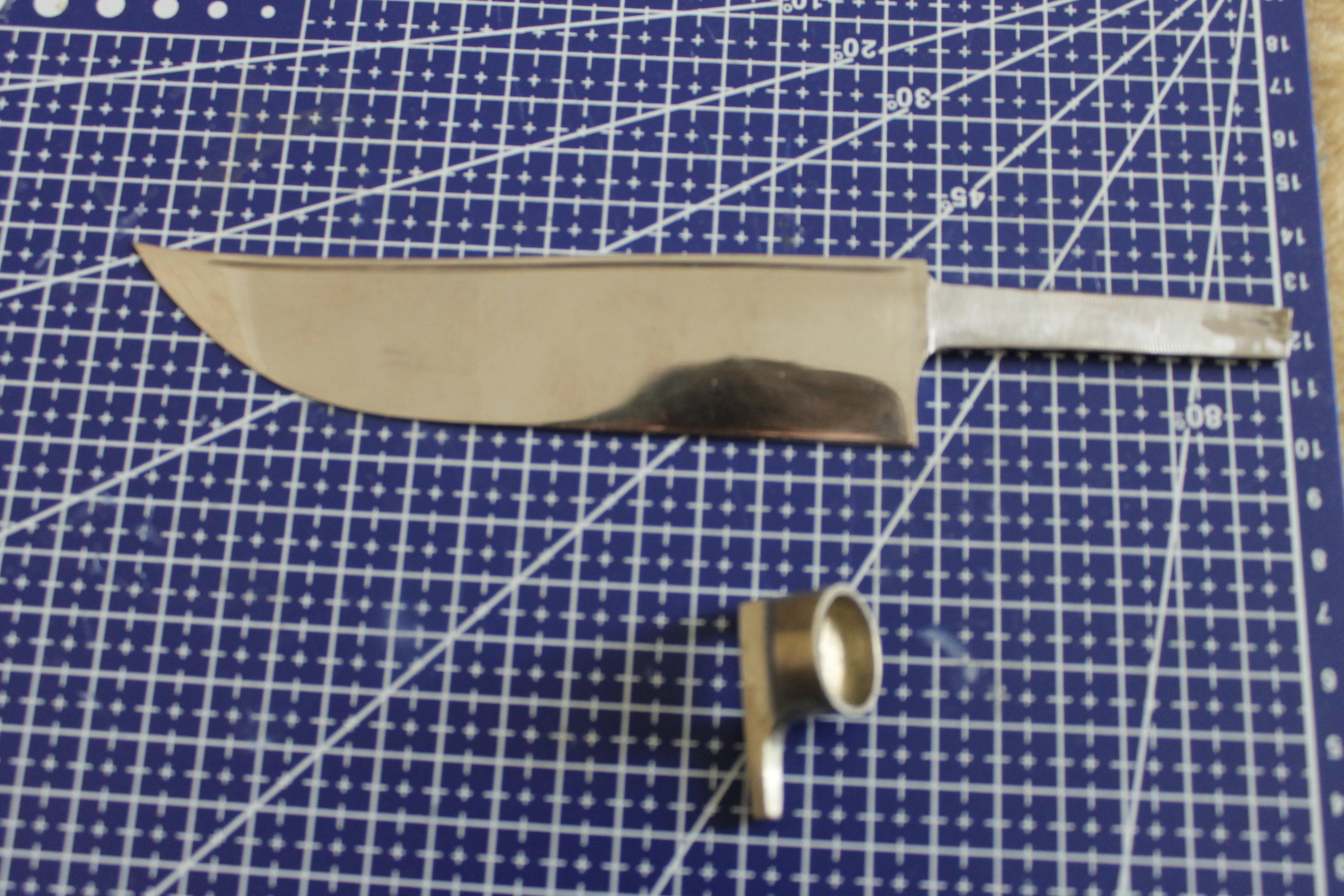

По случаю, благодаря камраду Sashok279, появился у меня клинок пчака с гюльбандом.
Пока только подогнал гюльбанд к хвостовику.
Смущает место примыкания его в районе режущей кромки - слишком большая щель, но наверно застучится в тисках (которые еще нужно приобрести ).
На ручку конечно просится стабилка, но ее нет в наличии - выбираю между дубом, карагачем, вишней, яблоней и вроде шелковник еще есть. Ну либо покупать брусок стабилки - пока думаю По идее можно дуб заморить в нашатыре - должно неплохо получиться. Но на кухне нестабилизированное дерево непрактично...
еще вопрос по хвостовику - 6,5 см от плечиков - удлиннять шпилькой или пойдет такой? По идее клинок массивный, надо бы удлиннить наверное...
ID:	116774   Нажмите на изображение для увеличения
ID:	116775   Нажмите на изображение для увеличения
ID:	116776   Нажмите на изображение для увеличения
ID:	116777   Нажмите на изображение для увеличения
