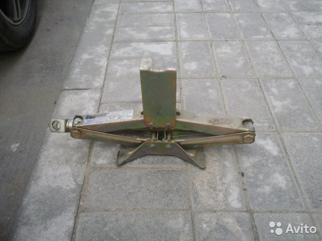

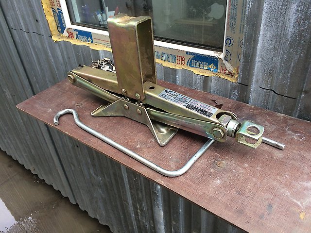

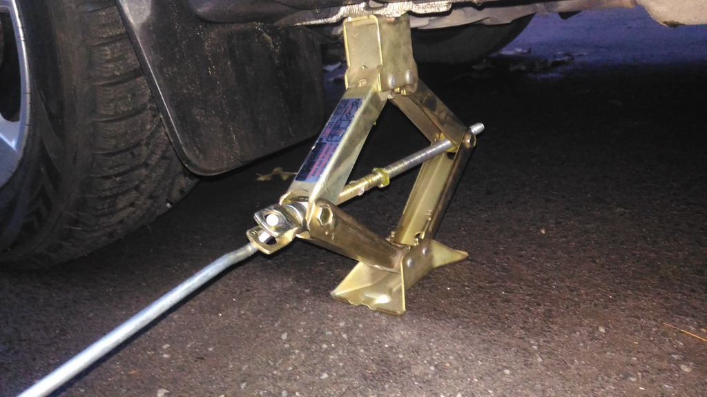

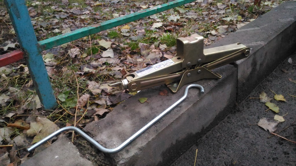

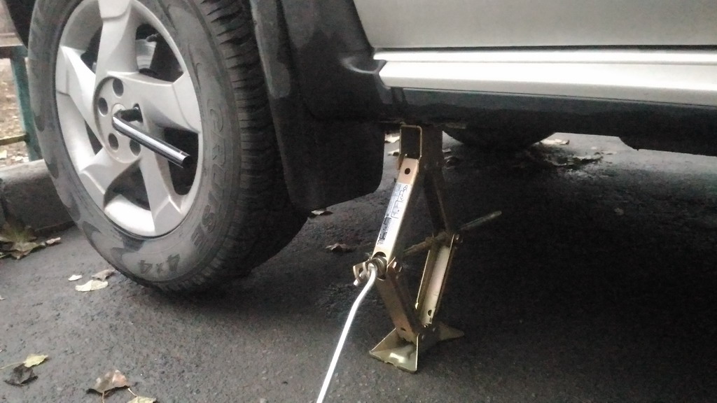

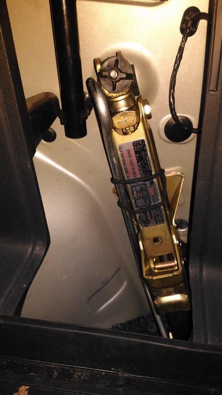

С самого начала штатный домкрат не понравился, свистел при вращении, ручку крутить замучаешься. В итоге при подъеме служебной машины, немногим тяжелее дастера, разошлись зубья и машина плюхнулась на бок, хорошо под машиной запаска лежала.
Из его плюсов только, то что под него есть штатное место в багажнике.
Поехал по разборкам, подобрал домкрат с Хонды Одиссея за 600руб., грузоподъемность 800кг, ручка съемная, на ощуп металл намного толще, чем у родного, и вращается очень легко. Самое главное, что спокойно фиксируется в багажнике как родной.
Испытал сегодня на деле, переобувался на зимнюю резину. Вылета вполне хватает, спереди идеально, а сзади конечно на пределе. Ручка удобная, 10 сек. и машина поднята, устойчивый, качал машину в стороны, всё ок.
Рекомендую, в идеале конечно найти от Honda HR-V, там площадка значительно выше, но я не нашел таких у нас, хотя у вас в России таких полно от 200руб.
А вот домкрат с HR-v
