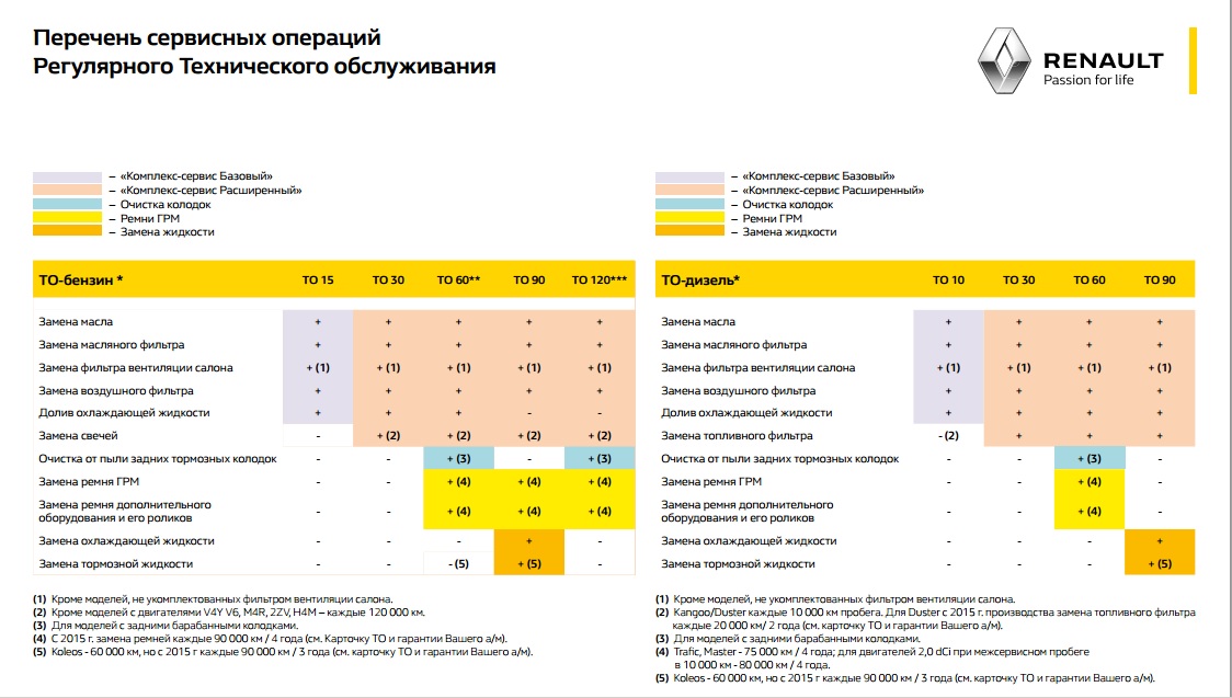

Старый 06.06.2015, 23:47   #465
Ворчун2014
Аватар для Ворчун2014
Онлайн: Ворчун2014 вне форума
Был(а): 10 июн 2025 18:07
По умолчанию Re: Топливный фильтр дизеля.
Пока ниче не поменяли. Бум надеятся:
Название: Сервисные операции.jpg
Старый 07.06.2015, 12:34   #466
Morze701
Аватар для Morze701
Онлайн: Morze701 вне форума
Был(а): 09 июн 2025 01:36
Автомобиль: Laguna 3 M9R AJ0
Сообщение от Vladslav68
Сто пудов... Для машин любого года выпуска...
На сколько я знаю, регламент обслуживания для авто определяется его сервисной книжкой, или, если таковой нет, регламентом действительным на момент выпуска авто. Все вновь введенные изменения действительны только для авто выпущенных после нововведения.

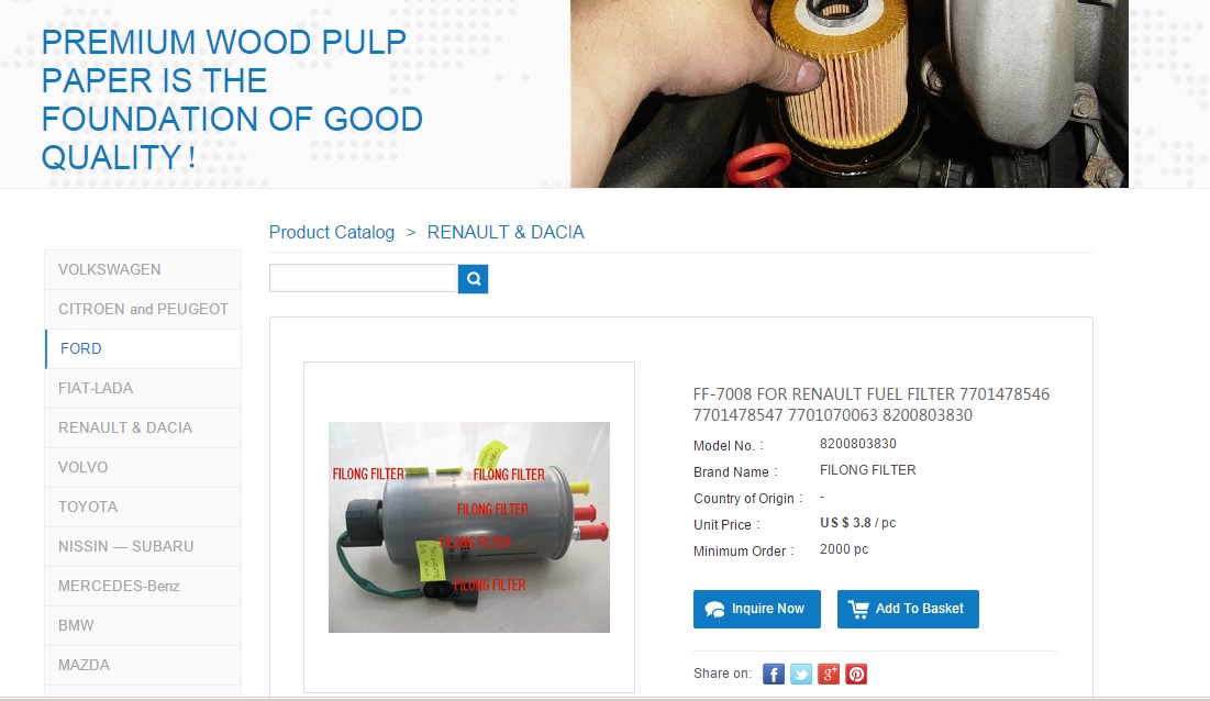

Старый 07.06.2015, 22:11   #469
Ворчун2014
Первый гугл:
Второй: https://www.google.ru/search?q=77010...ml%3B732%3B456
Название: Фильтр дастер.jpg
Старый 07.06.2015, 22:13   #470
Modigar
Аватар для Modigar
Онлайн: Modigar вне форума
Был(а): 17 июн 2025 08:12
Адрес: Дубна
Сообщение от Ворчун2014
Первый гугл:
Да я не про картинки, а про производителя... Кетай - не кЕтай интересует.
Старый 07.06.2015, 22:20   #471
Ворчун2014
На картинке по ссылке все сразу понятно
На коробке написано китай. Мне в мае такой же вкорячили.

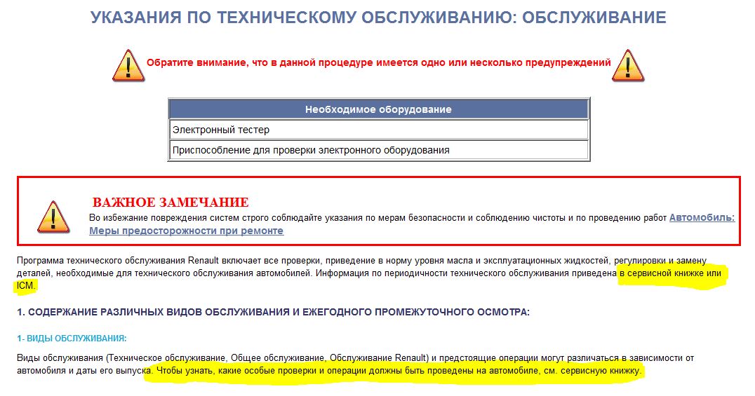

Старый 08.06.2015, 11:21   #475
Morze701
Аватар для Morze701
Правильный дилер не смотрит в книжку, он смотрит по базе данных... Ищет там Ваш авто, видит все что по нему делалось или не делалось и что предстоит сделать. И для него эта информация основная а не сервисная книжка...
Правильный дилер читает документацию
Название: Нота по ТО.JPG
