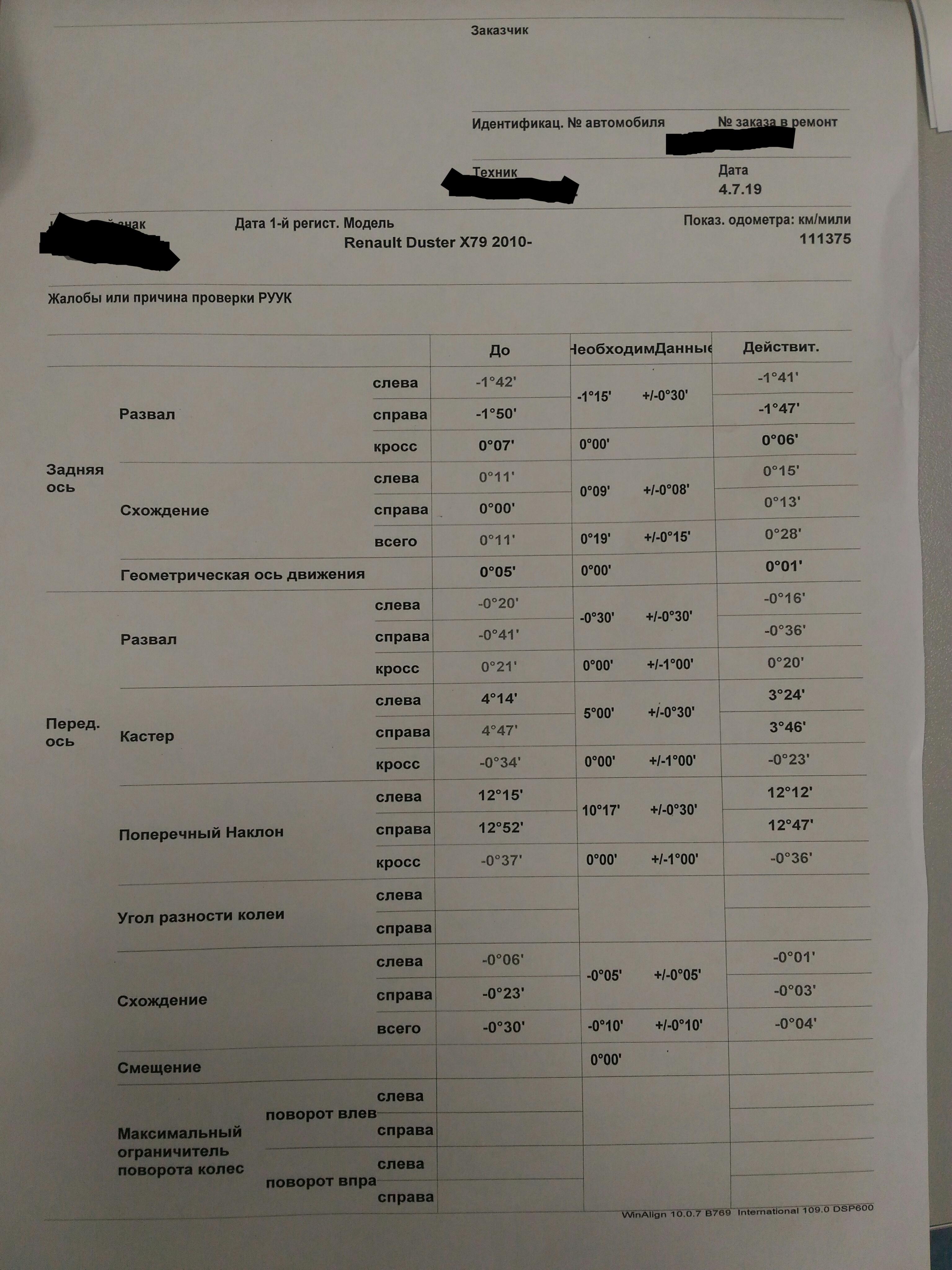

Любой болт можно отломить элементарно.
Могли перетянуть, могли пытаться развал сделать при затянутых нижних болтах, ну и могли купить развальные болты 8ку вместо необходимых 12мм.
Я этот болт отломил после третьей замены амортизаторов.
Подтверждаю. Всё-таки мастер сорвал болт (в инструкции же написано про 50Нм), да и развал правого заднего колеса не выправил (придется заново покупать болты или левый на направо переставить, но в "нормальном" сервисе). Болт 12мм.

Нижний нужно ослаблять при регулировке? (мастеру сообщу в будущем).
Как считаете левый на правый переставить еще можно или же только новый комплект покупать? (Развал из необходимости - правое заднее колесо изнутри "ест")

Вот просто представьте как он работает. ИМХО его не стоит вкруговую крутить, а только переставлять. У него работы макс 90 градусов. А в верхней и нижней точке он пытается сдвинуть с фундамента нижний болт или вверх или вниз.

aikon13, нижний должен быть "чуть" притянут, только для того чтобы не болтался.
---------- Добавлено в 13:13 ---------- Предыдущее написано было в 13:11 ----------
Scorp 3, верно подмечено, там не только "выпуклая" часть на болте играет роль, НО и "пипсик" на шайбе который, по "хорошему" должен крутится вместе с этим болтом, это как раз сделано для уменьшения вероятности "среза" болта .. ну скажем так в "пустоте" из-за его конструкции около эксцентрика.

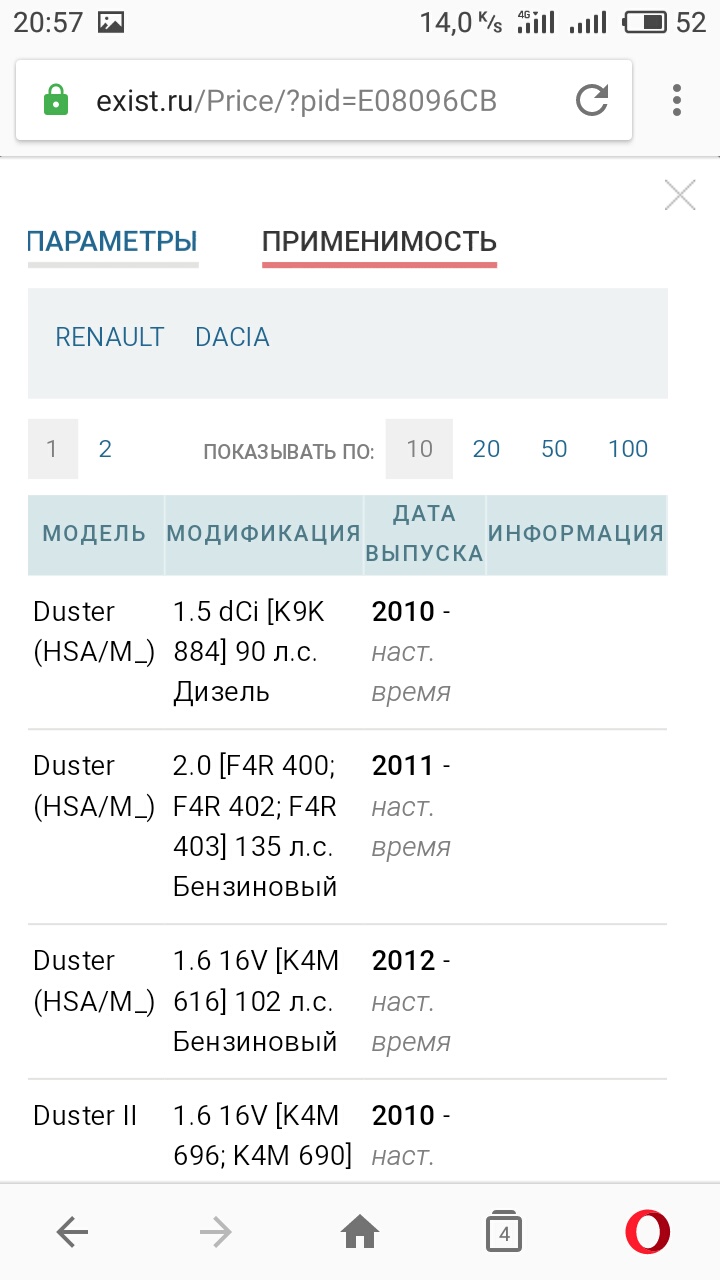

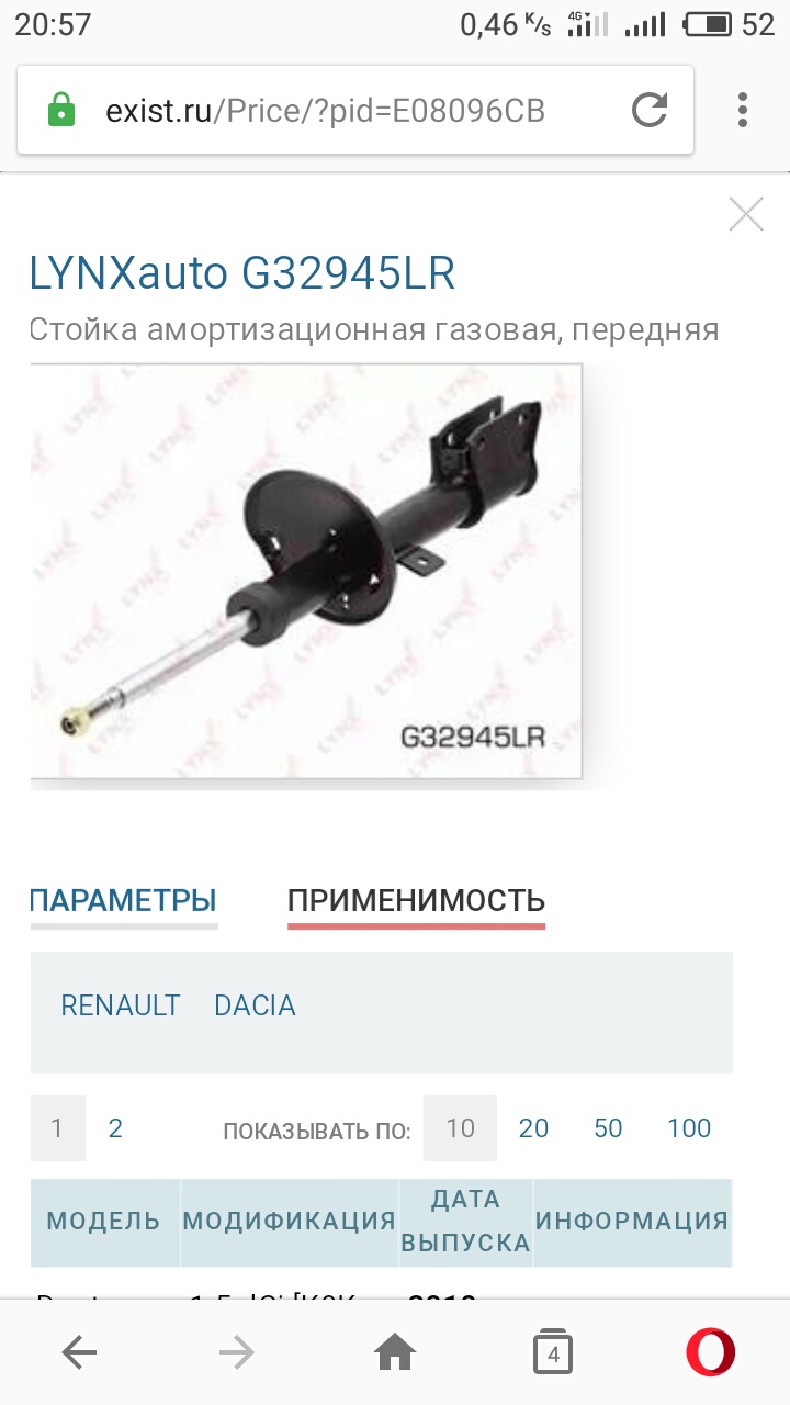

Ребят, вот такие стойки кто нибуть ставил?
Предыдущие Кортекс потекли после 40 т.км.

Сообщение от Rus-Fisher Посмотреть сообщение
Ну китайский китай этот Lynx. Может у кого-то и работают, но процент счастливцев - такой себе. Они сейчас делают от патронов до ... амортизаторов, и результат примерно одинаков.

На днях вернул обратно заводские пружины и поставил лифт комплект от "Ларгус Шоп" + 30. У меня заводские стоики с пружинами Фобос не подружились. Сначало они немного выгнулись (не сжались вертикально), а потом еще появились звуки как будто стойки стабилизатора стучат. Когда снял пружины, то увидел потертости на внутренней стороне на обеих пружинах. На мой взгляд пружины Фобос позволяют вернуть клиренс к заводским параметрам, жесткость их мне понравилась на трассе хорошо и при загрузке не сильно проседает. Может они подойдут для стоек с более длинным штоком. С лифт комплектом сзади от ступицы до крыла стало 465мм.

Сообщение от muxa 37 rus Посмотреть сообщение
Да фобос пружины при установке на авто показывают подьем кузова до 20 мм. Соответственно конечно и амр должны быть с соответствующим ходом
Старый 10.07.2019, 12:51   #4940
muxa 37 rus
Аватар для muxa 37 rus
Онлайн: muxa 37 rus вне форума
Был(а): 30 апр 2025 10:08
Адрес: Иваново
Автомобиль: Рено Дастер Expression 2.0л 4х4
Ну кузов приподнялся, если смотреть относительно просевших заводских пружин, но как бы остался в стоке.
