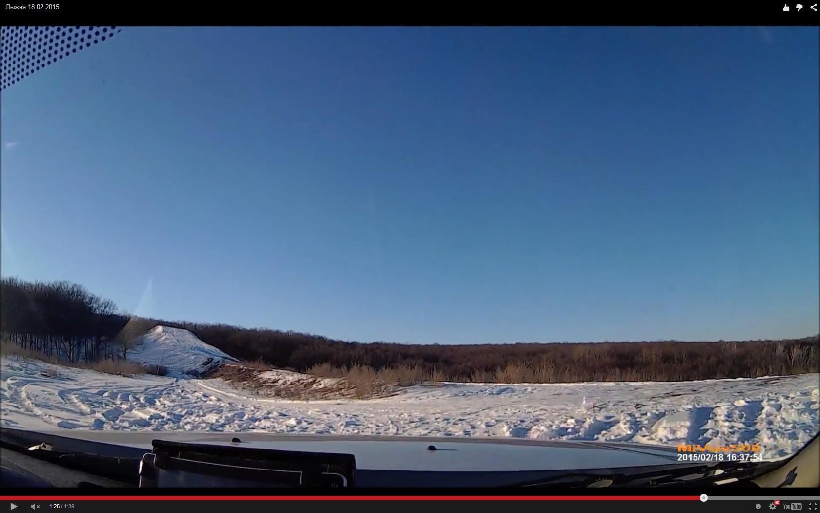

Откровенно, не думал, что заеду... Lock, 2-ая передача, ЕСП - выкл, снег сухой, неновый. К сожалению, спуск записать не удалось из-за траблов с регистратором.
Это та же гора, но заезд тот, на который не сунулся в первом ролике (было как минимум 3 орущие, пищащие и т.д. причины  )
Температура -2 - 0, снег влажноватый. Не знаю что: 4*4, Dunlop Ice Touch, ЕСП или все вместе взятое, но гребет реально не напрягаясь. Назад спускался юзом с середины горки, не держит вообще.
Пы.Сы: Стучит лед в бутылке на панели...

Ворчун2014, а это что за трамплин в небо?

На этой горе то ли трамплин, то ли просто спуск лыжный был, а сейчас с другой стороны внизу лыжероллерная трасса (парк в обчем). Ну и вид с горы шикарный, особенно, учитывая то, что это местечко в черте города находится.

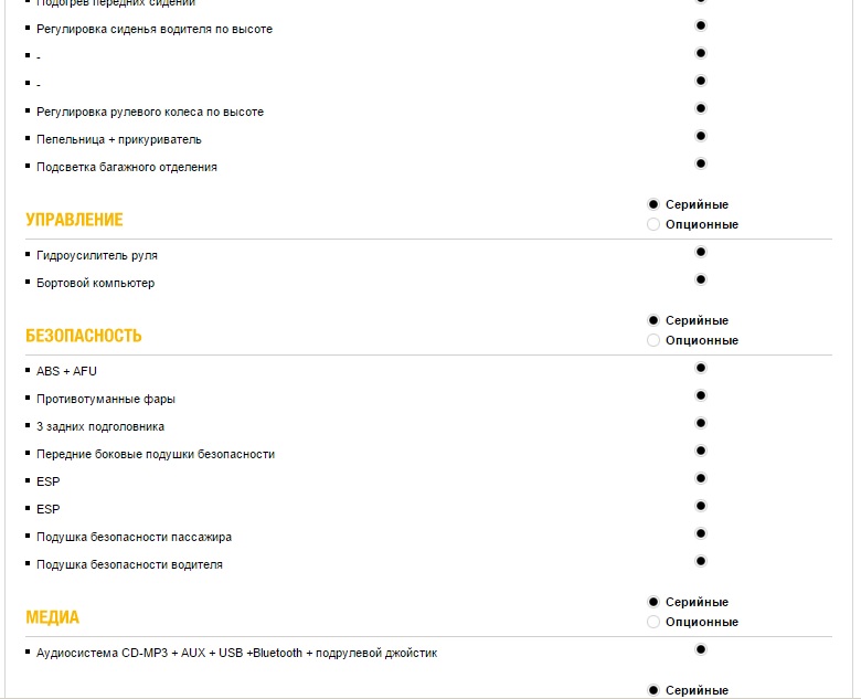

Простите за невежество, но как включать/отключать ЕСП. ОД сказал, что такой кнопки не будет и как я узнаю выполнил мой заказ на установку ЕСП завод, перед тем как забрать дастер из салона?
22.02.2015, 20:47
#4939
Регистрация: 03.01.2014
Сообщений: 9,374
: 10933
Был(а): 10 июн 2025 18:07
Re: Полный привод на "Дастер" (Renault Duster 4x4)
Если у Вас автомат, то кнопки не будет, а на механике - буит. Проверить можно по своей коплектации в MY Рено

Хочу заказать: механика, дизель, полный привод, ЕСП-хотя как ее включать и отключать, не знаю. ОД сказал, что кнопки не будет! (врет?)
