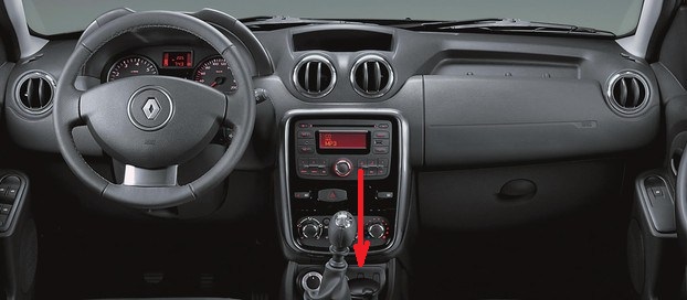

Сообщение от емеайя
Хочу заказать: механика, дизель, полный привод, ЕСП-хотя как ее включать и отключать, не знаю. ОД сказал, что кнопки не будет! (врет?)
Однозначно врет!  Кнопка отключения располагается рядом с прикуривателем.
Вот она:
Рядом с ней либо заглушка, либо кнопка включения парктроника в комплектации Luxe Privilege.
Последний раз редактировалось Ворчун2014; 22.02.2015 в 21:36.

Страница 1.38-1.39 руководства. Ну лампочки на 1.40

Есп без кнопки только в моноприводе, если привод полный и есп в наличии кнопке быть.
