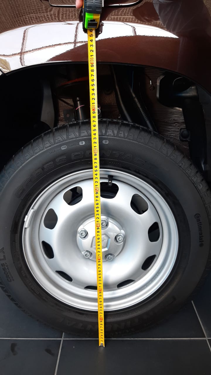

Мне тут фотки прислали по замерам земля-арка и арка центр колес но не знаю как выложить. Это нового авто по пружинам с салона. Подскажите как загрузить 8 фоток. Кому то будет интересно фотки глянуть.

Можешь цифры написать просто.

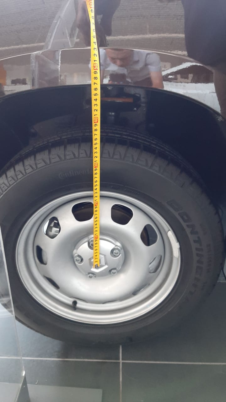

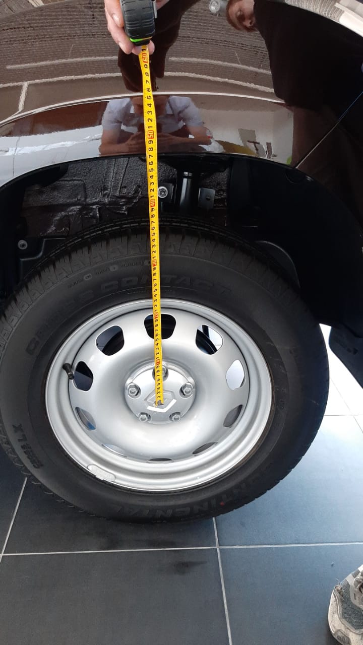

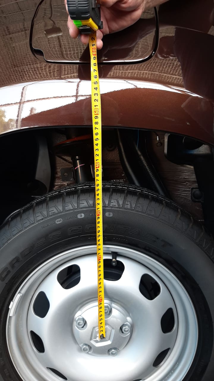

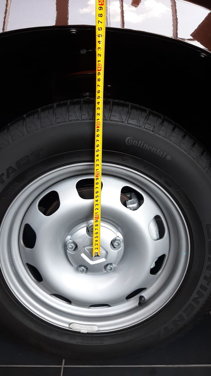

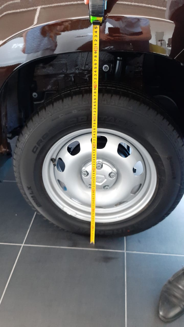

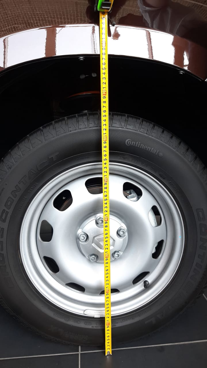

Автомобиль: Рено Дастер (2015 год 2.0 4*4 АТ) (рейстал)
(перед левый 47, 78.) (перед правый 46.5, 78.)
(зад левый 47.5, 79.8.) (зад правый 47.5, 80.)
Первая цифра до оси вторая цифра до земли.
Старый 14.07.2019, 14:27   #4971

Сообщение от denis21012002
http://www.dusterclubs.ru/vb/showthread.php?t=6464
http://www.dusterclubs.ru/vb/showpos...82&postcount=7

Фото колесных арок
Фото колесных арок
что-то намудрил с вложениями - не открываются, предпросмотром пользовался?

Старый 16.07.2019, 15:24   #4977
denis21012002
Аватар для denis21012002
Онлайн: denis21012002 вне форума
Был(а): 23 сен 2020 10:40
Адрес: Ростов-На-Дону
ID:	123979   Нажмите на изображение для увеличения
Название: левая перед.jpeg
ID:	123980   Нажмите на изображение для увеличения
ID:	123981   Нажмите на изображение для увеличения
Название: правая перед.jpeg
Старый 16.07.2019, 15:27   #4978
denis21012002
наконец то получилась
Название: левая сторона зад.jpeg
ID:	123983   Нажмите на изображение для увеличения
Название: провая сторона зад.jpeg
ID:	123984   Нажмите на изображение для увеличения
Название: левая сторона перед.jpeg
ID:	123985   Нажмите на изображение для увеличения
Название: правоя сторона перед.jpeg
