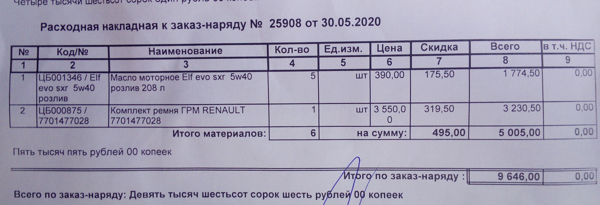

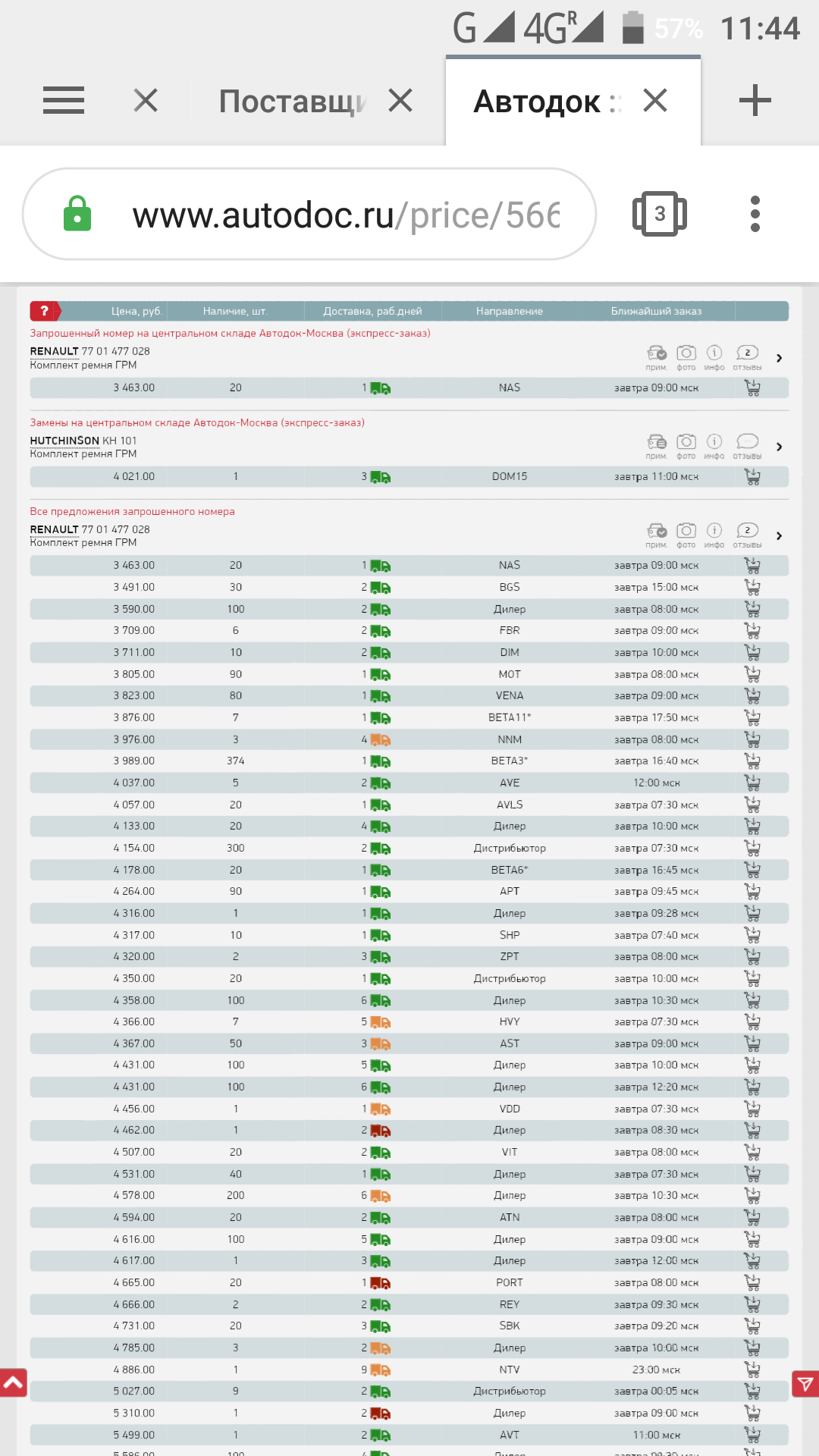

Не совсем согласен, в отличии от большинства перечисленных только Автодок даёт вам право сделать выбор у кого из поставщиков заказать товар, у серого дилера, дистрибьютора или со склада Автодока "NAS".
Ну склады везде написаны, возможно, у автодока это как-то подробнее указано, мне у них заказывать неудобно и ценники у них самые охреневшие. За эти же деньги тут можно сразу на СТОшке купить. Чтоб не быть голословным, вот заказ-наряд и то, что предлагает конченый автодок:

Ворчун2014, разница на ремне 230р для меня не существенна, масло разливное, простите, и даром не возьму  и возникает вопрос: вам все 5 оплаченных литров залили?

Сообщение от mario
Это заказ-наряд из СТОшки, т.е. я приехал, и они мне тут же все сделали и установили з/ч со своего склада. Мне не нужно было нчкго заказывать, ждать, забирать заказ. И при этом вышло даже дешевле. Вопрос: для чего нужен автодок?
(Масло у них можно брать, обычно заказываю или покупаю сам, был фильтр с собой, решил все сразу сделать)

Сообщение от Ворчун2014
А вот как раз "своему складу" я доверяю меньше чем Автодоку, откуда мне знать какие там запчасти и где их купили.

Сообщение от mario
Они несут ответственность за выполненную работу, тем более, когда используют свои з/ч. Но то все уже словоблудие и вопрос религии. Для меня автодок уже несколько лет контора совершенно непонятная.
