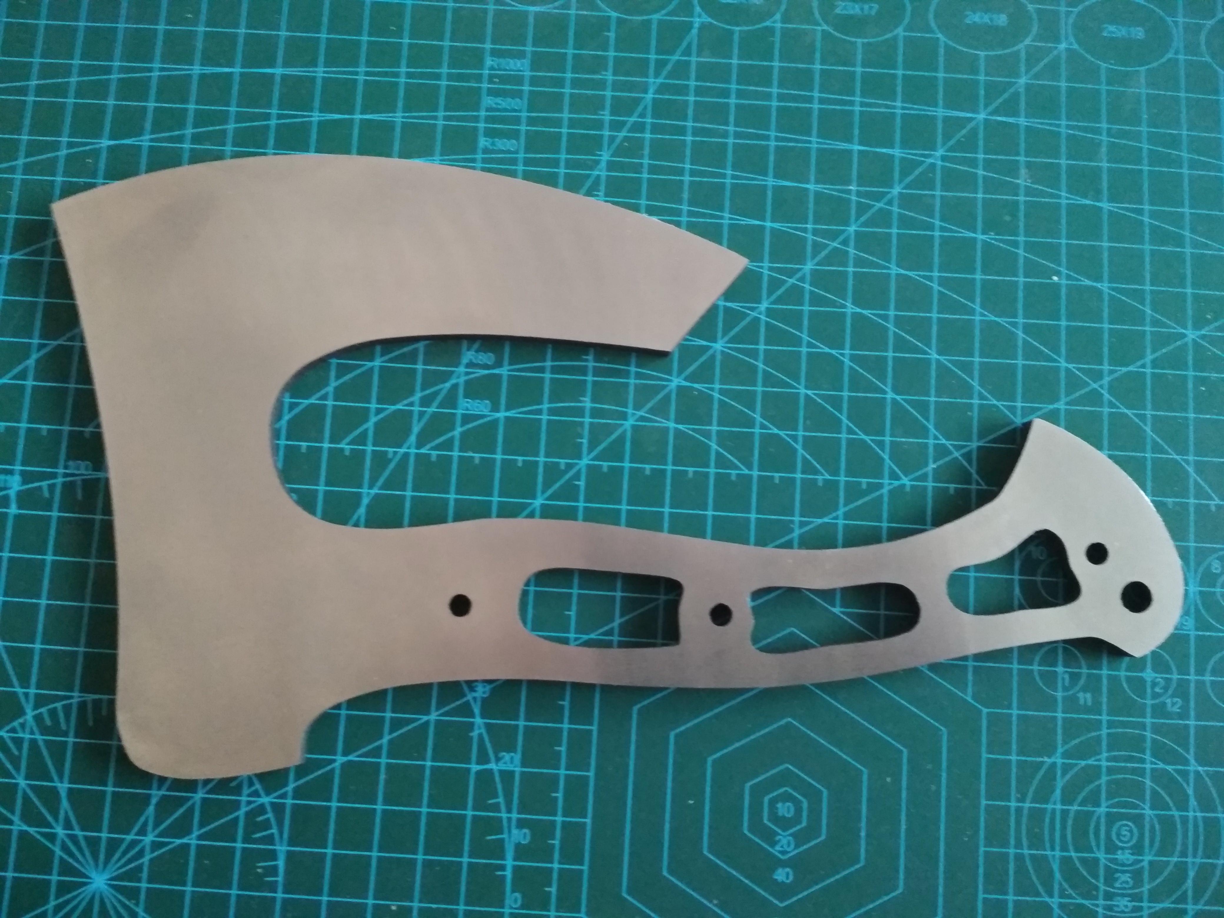

Серега, с обновой. Если удлинять хвост, тогда насквозь на стяжку, иначе нет смысла, гюльбанд + 6,5см, вполне хватит. Если простое дерево, присмотрись к акации(горной), у друга второй год на кухне живет и нормально. Стабилку лучше брать пропитанную крилатом или рафировскую(тут цена космос). Какой цвет стабилки хочешь?

У самого времени не хватает, потихоньку заготавливаю бланки, когда слесарить.....даже не знаю.
ID:	116791   Нажмите на изображение для увеличения

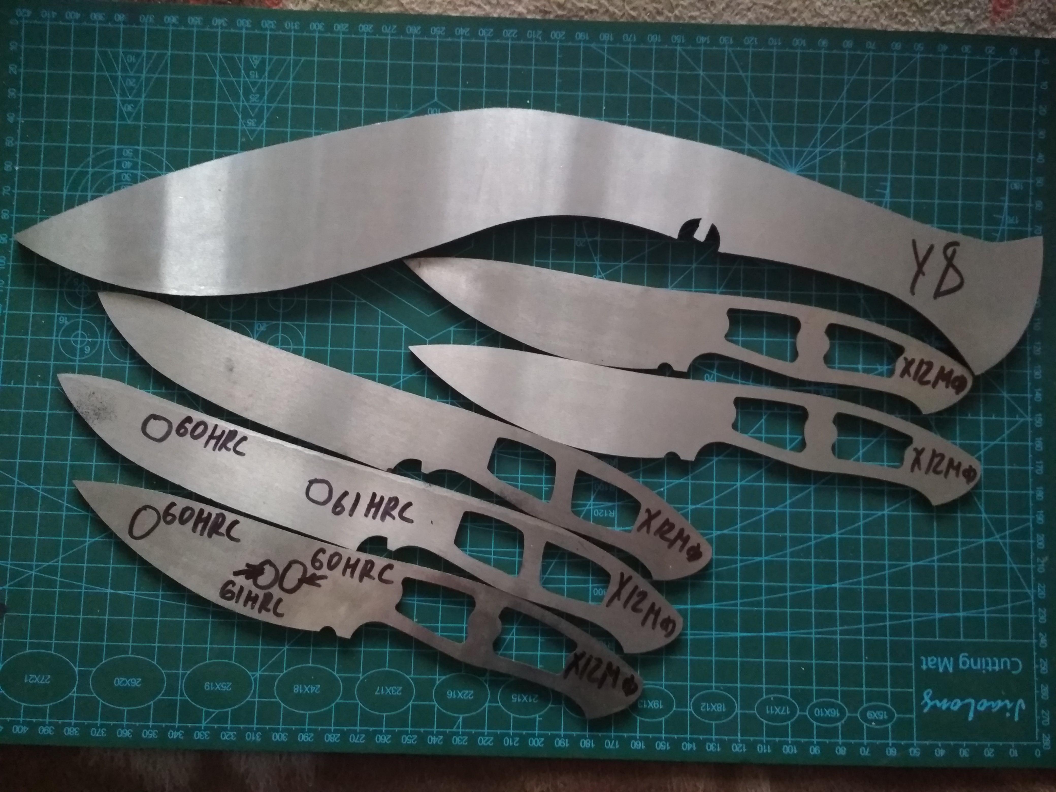

Да что там слесарка, ручку осталось финишировать, а всё не могу допилить.
ID:	116793   Нажмите на изображение для увеличения

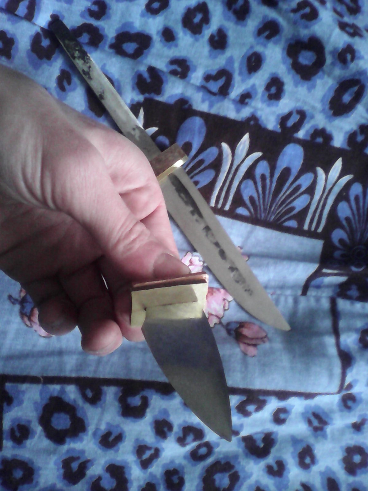

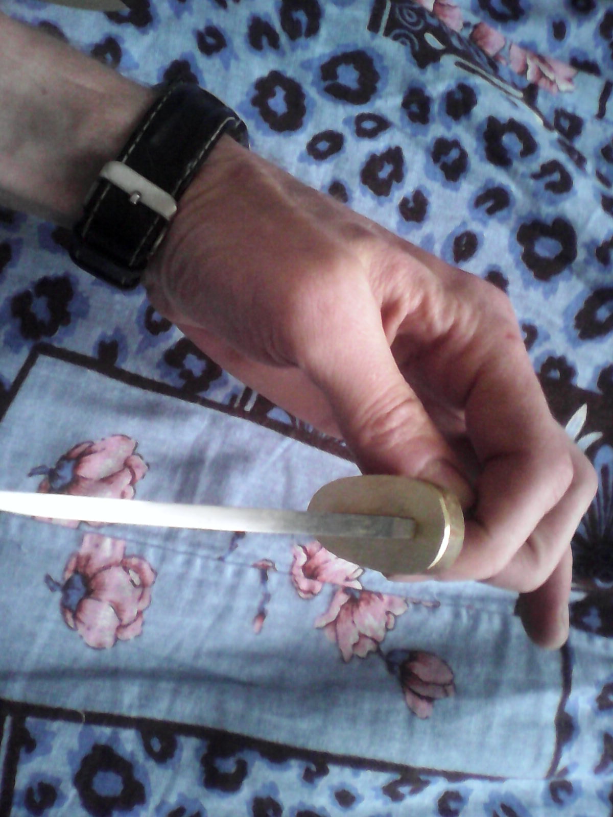

Пока в отпуске и есть доступ к тискам, решил подогнать/набить больстеры ко всем своим долгостроям, в том числе и к якуту. Знаю, что не положено и по канонам его там быть не должно, но решил сделать так. И раз уж отходить от канонов - отходить по полной - выпилил еще и проставку из текстолита. Вся эта красота перед сборкой еще разбавится фиброй (с цветом еще не определился).

На коротыша уже давно был сделан больстер из дюральки, но решил переделать на латуньку с медью.

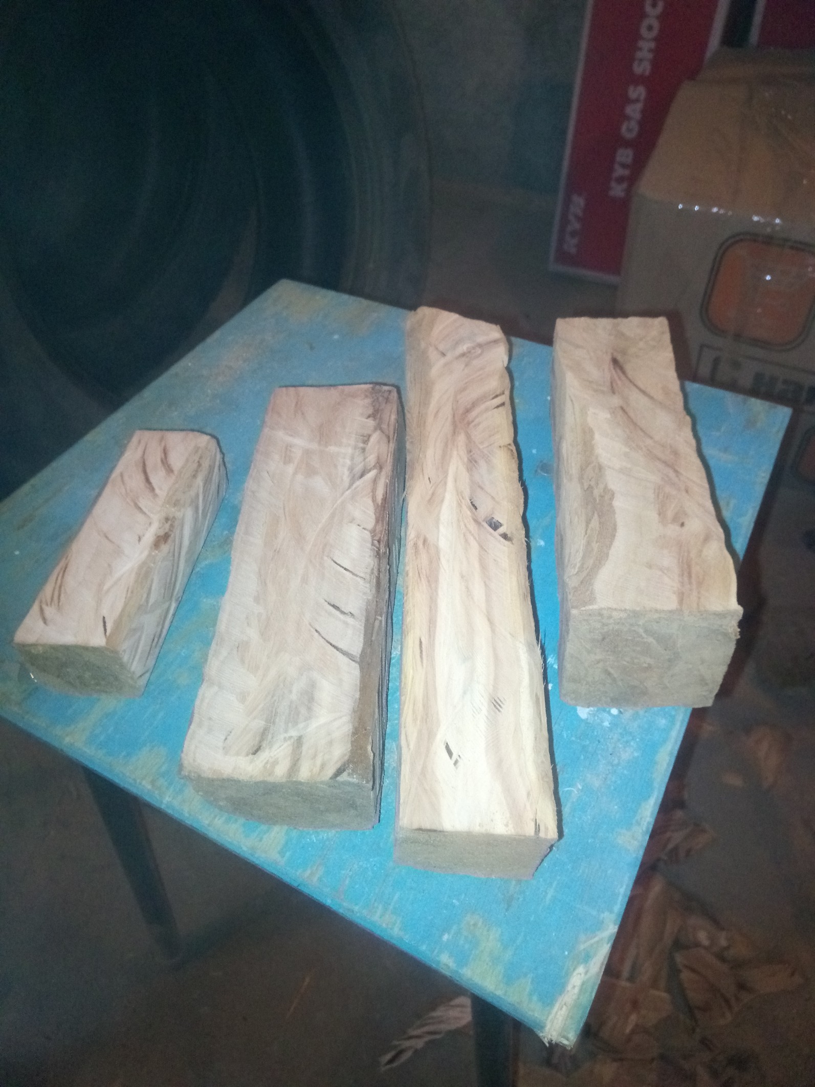

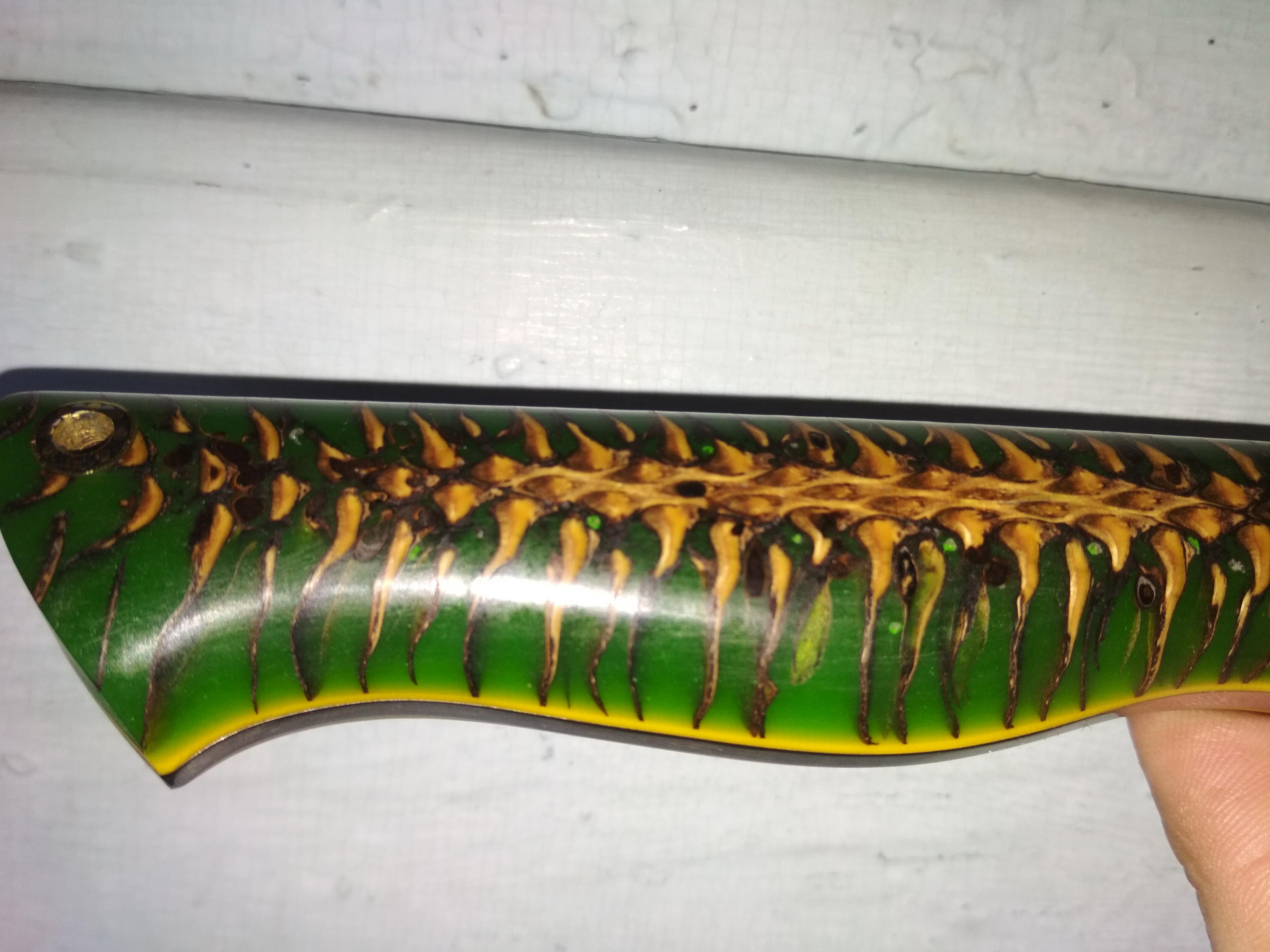

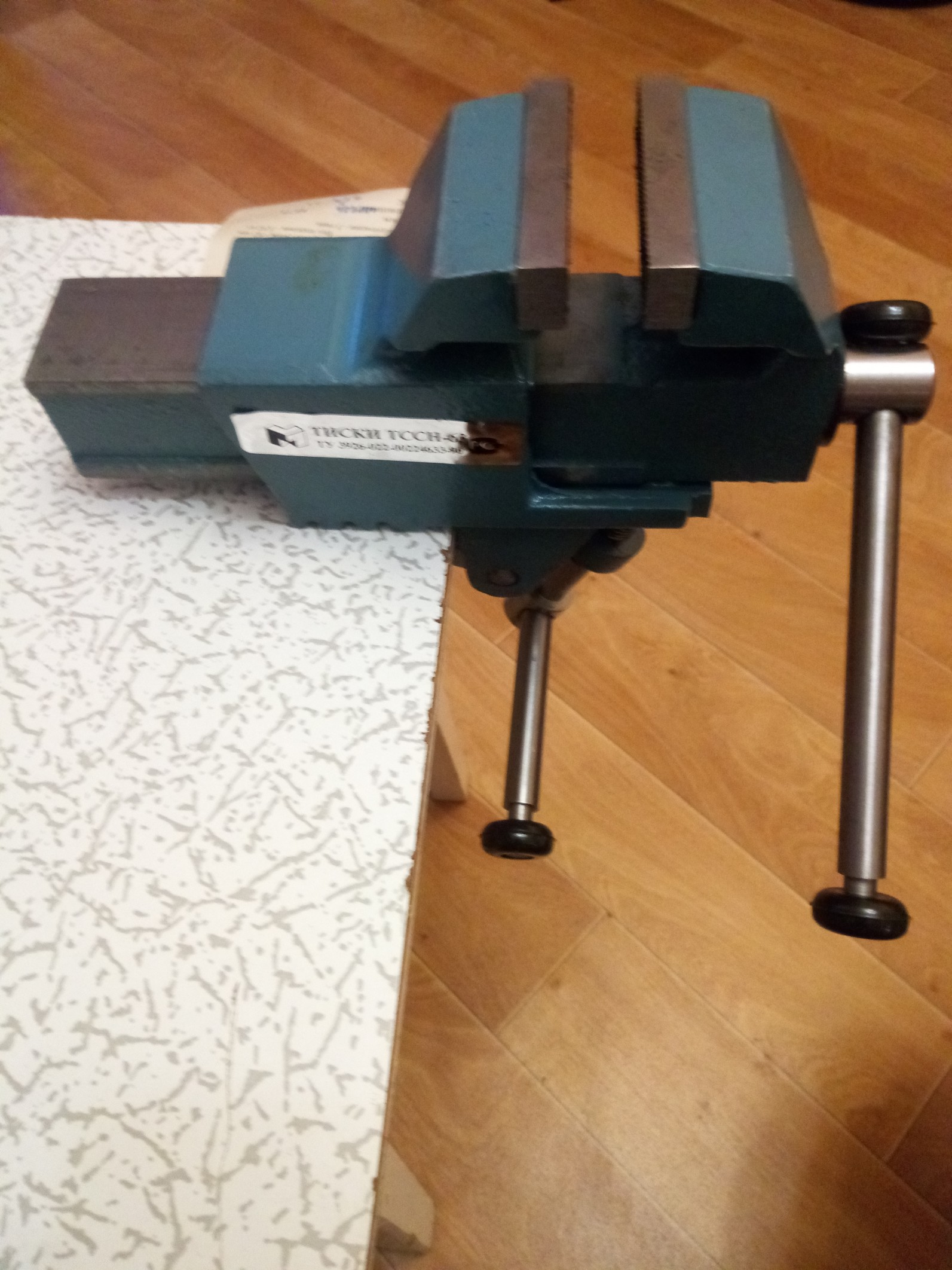

Похвастаюсь расширением инструментального парка )

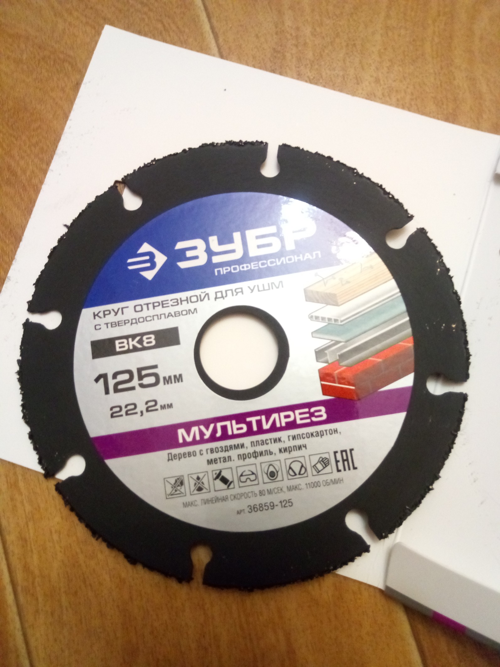

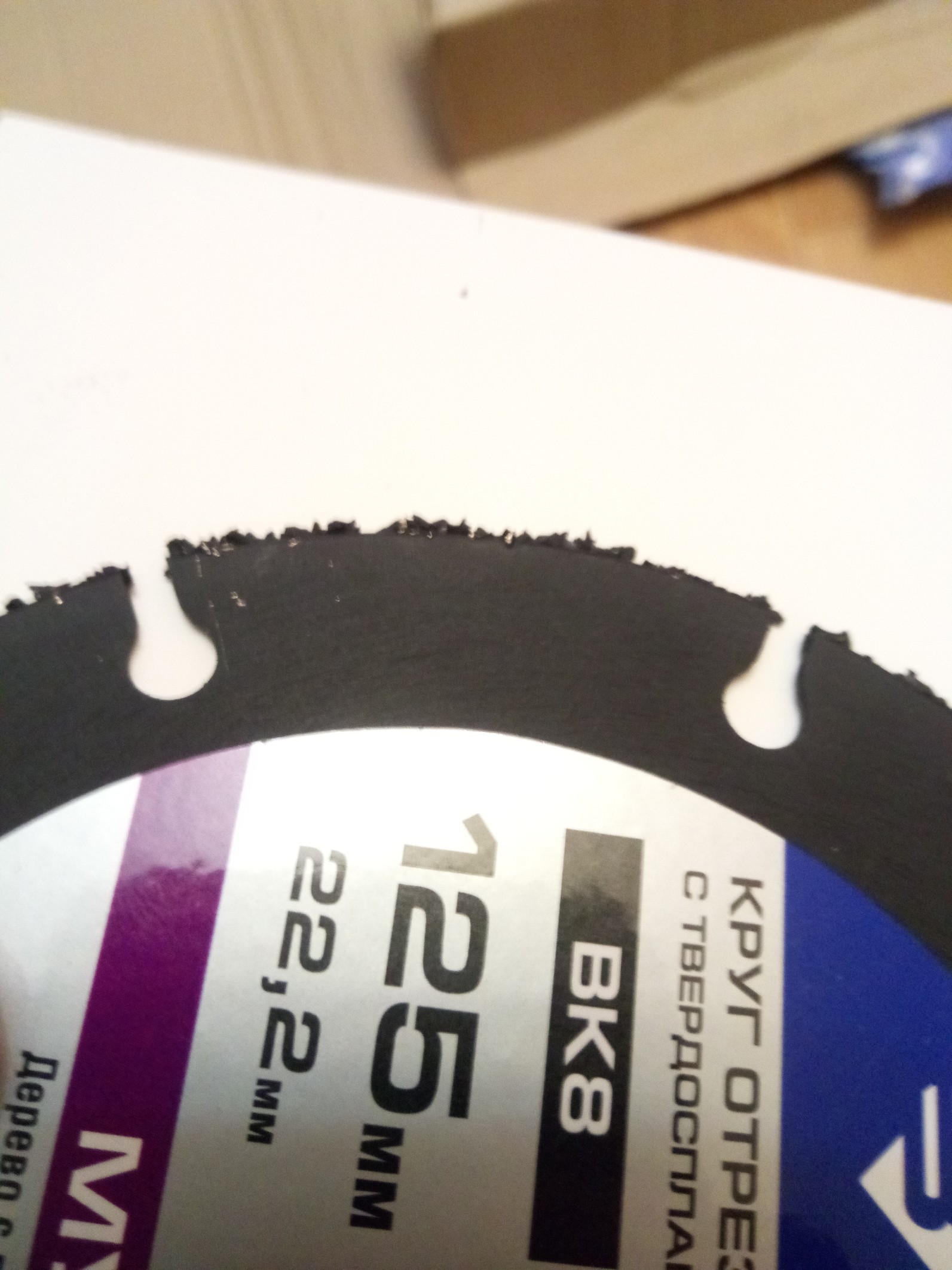

Прикупил интересный девайс - диск на болгарку по дереву (ценник менее 400руб). Взял для черновой распиловки обрезков веток (пеньков) на подобие брусков. Пилит вполне себе ничего. Результат пробного пиления на крайней фотке - деревяхи вишня те что покрупнее и самый мелкий брусок яблоня. Дерево пару лет сохло в коре с замазанными садовым варом торцами на антресолях. Что то сильно треснуло, что то почти не треснуло. Трещины ушли в обрезки, теперь буду глядеть - не начнут ли трескаться после распила, но думаю не должны - уже вполне сухие.
Пилил маленькой болгаркой Макита 5030 без всяких плавных пусков и регулировок оборотов. При пропиле большой толщины, дерево подгорает, но не сильно.
Есть еще вариант подобных дисков, но с 3 твердосплавными зубами и толще. Но я выбрал этот - мне показался он безопаснее, хотя трехзубым можно проводить даже скульптурные работы по дереву, т.е. вчерновую формовать рукоять. Возможно прикуплю позже и такой.
