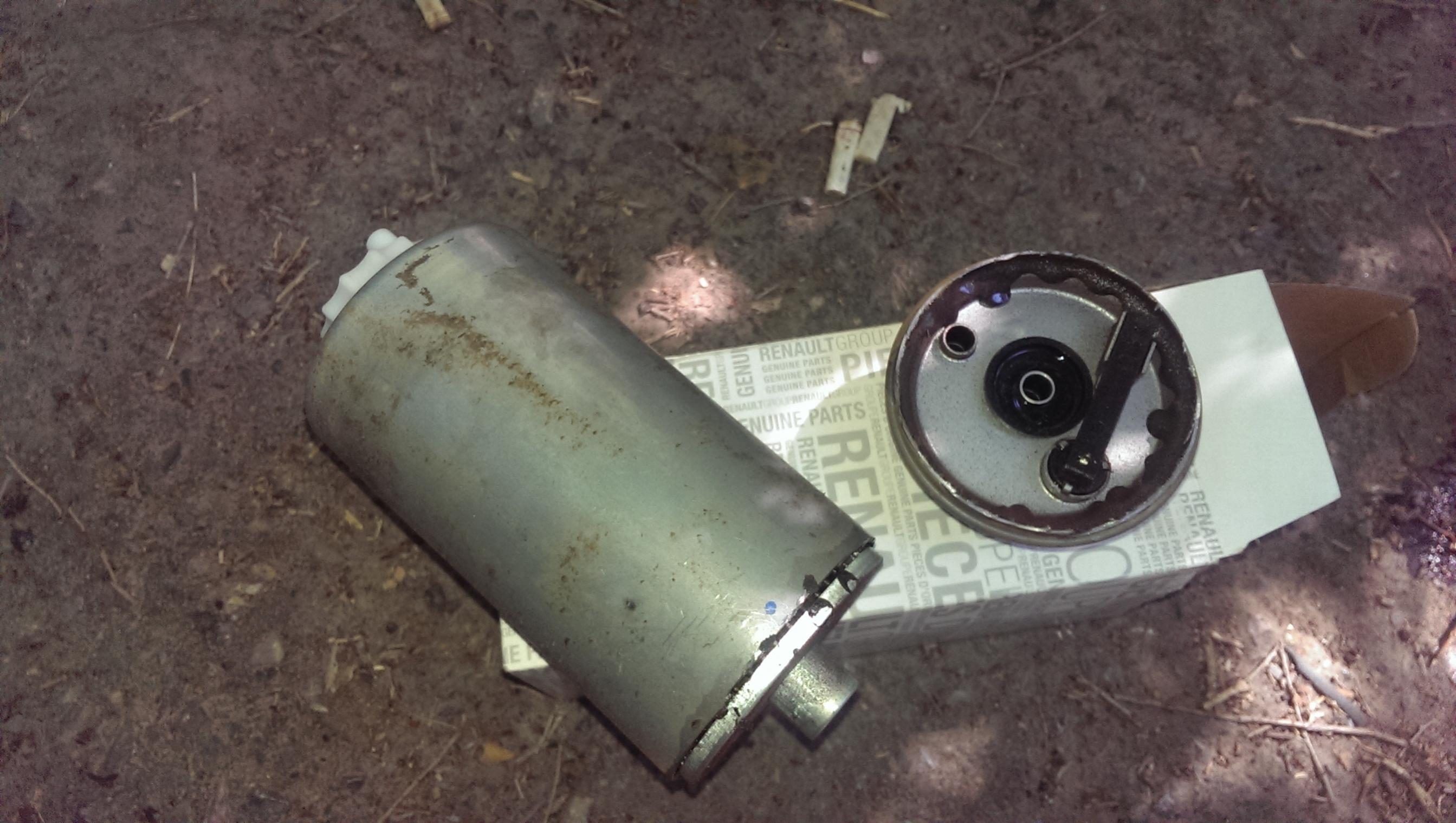

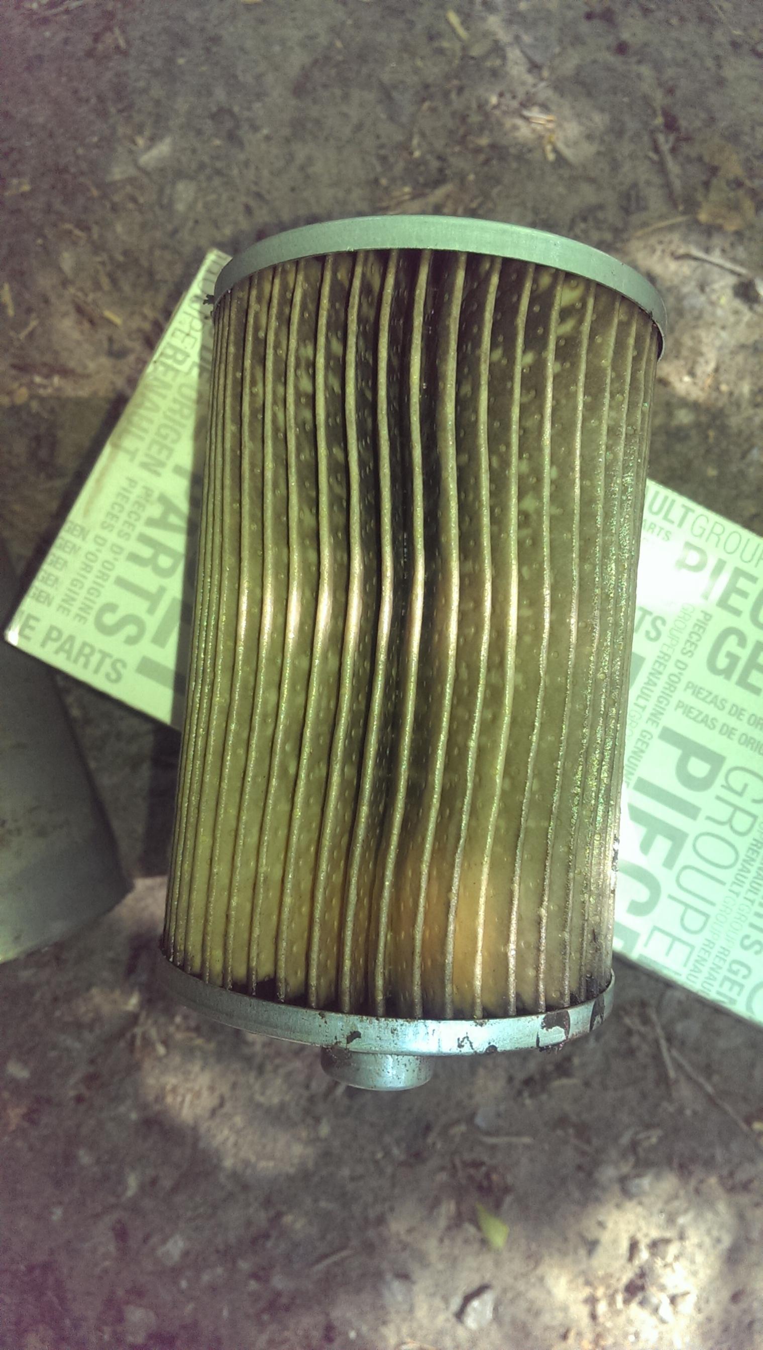

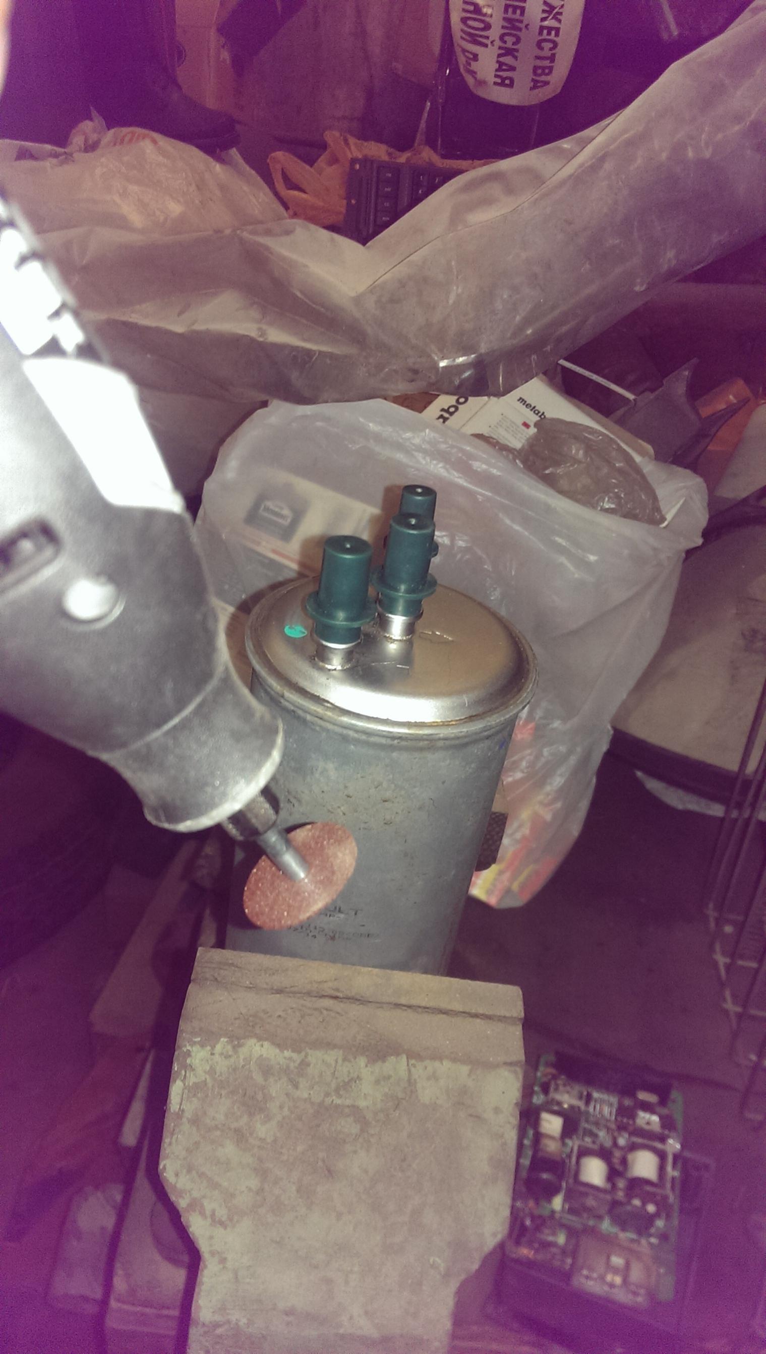

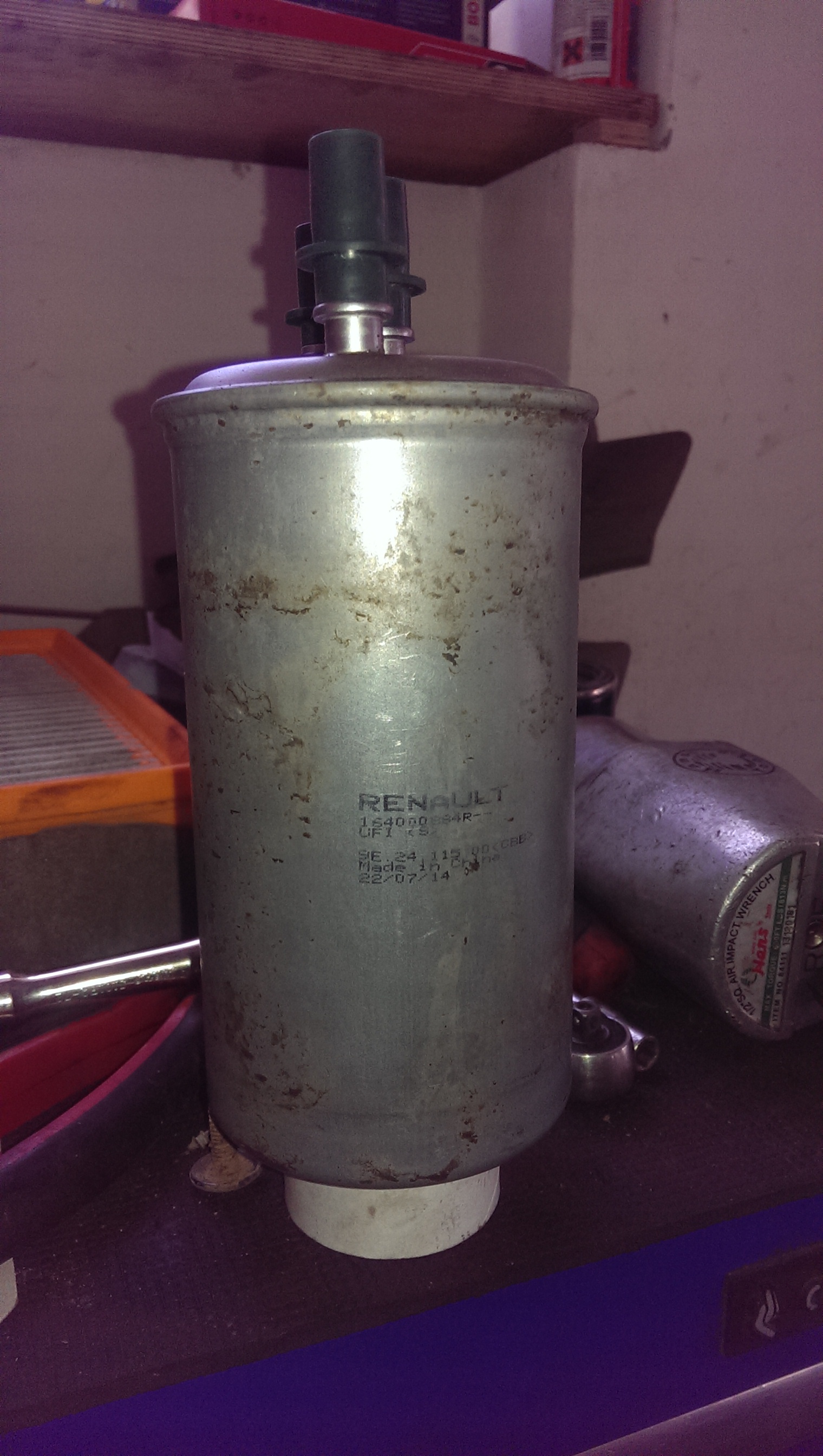

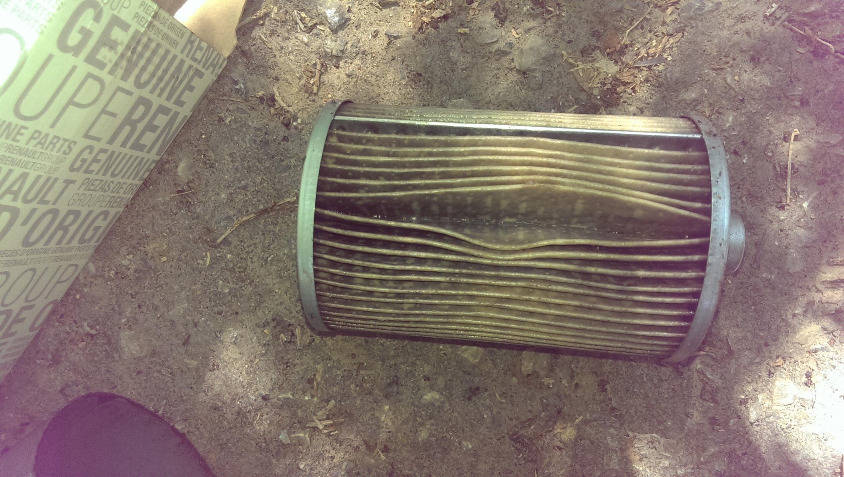

Сегодня поменял топливный,пробег на нём 40000км.Как и обещал,разрезал.Внутри всё очень даже прилично,думал будет хуже.Вывод:40000км можно спокойно ездить.

Сообщение от semlis Посмотреть сообщение
Ну грязный довольно... Я не рискну... Максимум до 20000.

Сообщение от Vladslav68 Посмотреть сообщение
Так я и не настаиваю,да и грязных фильтров вы видимо не видели.
Так понимаю, это уже новый китаец, не делфи?

И старый и новый уже китайцы.То что не делфи-не факт.У многих заводы в Китае.
