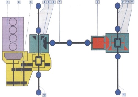

Судя по схеме трансмиссии дастера получается есть "очень" слабое место в полном приводе. Так как усилие на правое переднее колесо и задний редуктор берется от правого привода КП и через раздатку передается на правое переднее колесо и через кардан на задний редуктор, а дифференциал у нас обычный стоит в КП, то получается если буксует левое переднее колесо или оно вывешено, то все остальные колеса будут просто стоять и все наши блокировки, и также самоблоки в заднем редукторе будут до одного места? Если есть ЕСП она возможно поможет, но у меня машинка без ЕСП. Или я не прав?
05.03.2015, 18:45
#4990
Регистрация: 12.06.2011
Сообщений: 476
Время онлайн: 5 д. 13 ч. 41 мин. 14 сек.
: 858
Был(а): 13 авг 2018 19:50
Адрес: дер Ивановсое
Автомобиль: старый грузовик
Re: Полный привод на "Дастер" (Renault Duster 4x4)
Не прав.
Если вкл. ЛОК и допустим 2 передних колеса в воздухе, а 2 задних на асфальте, то задние разовьют силу тяги по величине чуть менее веса, приходящегося на заднюю ось.
Второй вопрос как долго они смогут тащить машину, это зависит от способности муфты "держать" большой момент
Не так. Отбр момента на заднюю ГП осуществляется от корпуса переднего диф-ла через трансфер (мультипликатор)

Но судя по этой схеме у нас отбор мощности идет от правого привода, дифференциал обычный без блокировки, тогда получается левое колесо буксует все остальное стоит... или схема неверна?
А все "доперло" понял схему, вопрос снимается....

Сообщение от ec1007
или схема неверна?
Схема верна, смотрите внимательнее, шестерня, от которой передаётся вращение на карданный вал не соединена с полуосью.

Можно принцип отбора мощности посмотреть по приводу Туссона
На рисунке (цифра 1) изображен агрегат силового привода Туссона, смонтированный на передней оси рядом с КПП в отдельном картере (корпусе). Он выполняет 2 основные функции:
1) изменяет направление передачи крутящего момента Мк;
2) уменьшает величину крутящего момента при его передаче к многодисковой муфте для снижения прилагаемой к ней нагрузки.
Этот механизм правильно будет назвать коробкой отбора мощности с мультипликатором (ускоряющей передачей).
Как этот агрегат работает.
В одном картере с КПП находится дифференциал 2, с правой частью его корпуса через шлицы введен в зацепление полый вал 3, на который насажена цилиндрическая шестерня 4, а внутри вала проходит правая полуось, подводящая момент к правому переднему колесу.
От корпуса дифференциала через вал 3 Мк подводится к шестерне 4, а от нее передается к шестерне 5, и поскольку диаметр шестерни 4 больше, чем шестерни 5, при передаче величина Мк снижается.
Далее Мк через общий для двух шестерен вал передается к конической шестерне 6, а от нее к конической шестерне 7. Диаметр шестерни 6 больше, чем шестерни 7, соответственно при передаче Мк опять снижается.
Таким образом, в коробке отбора мощности имеются 2 последовательно соединенные зубчатые передачи.

Сообщение от Lew
Это заблуждение.
Выключение муфты вызывает не длительность передачи макс. Мк, на кот. та расчитана, а факт превышения этого момента, что вызывает пробуксовку дисков в муфте.
Электроника отслеживает возникновения пробуксовки и затем через некоторое время (думаю в пределах 20-30 сек) выключает муфту, чтобы предотвратить ее поломку.
Затем, если зажигание не выключается, ЭБУ некоторое время не дает драйверу вккл. муфту, дает возможность ей остыть.
ЭБУ можно обмануть, выключив зажигание и затем снова его включив.
И муфта снова включится
Но насколько помню при аварийном выключении муфты должна моргать лампочка
Все таки,не совсем понимаю,каким образом осуществляется контроль температуры-проскальзывание.Думаю должна быть взаимосвязь с оборотами колес и временем выравнивания скоростей.Думаю,только так программно можно заложить..
Из Нота26а стр9-11
После перехода системы ETC в режим БЛОКИРУЕМОГО ПОЛНОГО ПРИВОДА, на щитке приборов загорается сигнальная лампаБЛОКИРУЕМОГО ПОЛНОГО ПРИВОДА.
После выбора данного режима система ETC обеспечивает максимальный крутящий момент при скорости ниже 30 км/ч.
Требуемый крутящий момент постепенно снижается при скорости от 30 км/ч до 100 км/ч. При скорости выше 100 км/ч
режим БЛОКИРУЕМОГО ПОЛНОГО ПРИВОДА отключается, и система ETC переходит в режим
