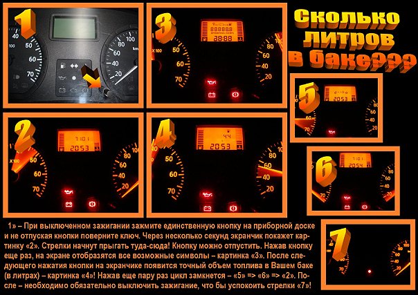

Парни я лоханулся ))). Заправил авто с включенным движком (читал же что глюкнет, нет пофиг, торопился, ну идиот что тут скажешь). Ну естессно датчик топлива глюкнул-как горела 1 палка так и горит, авто глушил,заводил,глушил,оставлял на пол часа-час, заводил,ставил на охранку, похер-горит 1 палка хотя залил примерно пол бака, чё делать?

Вот так попробуйте.

спасибо,а палочки уровня топлива подымутся вверх и там останутся? ну как раньше было? и движок не заводить как я понял?

Не заводить, только зажигание включить. Подымутся.
