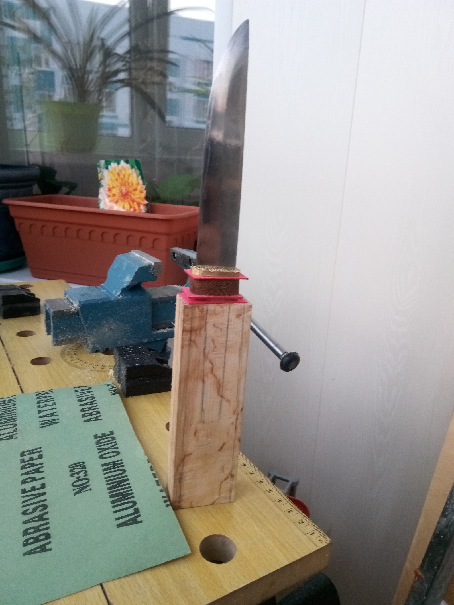

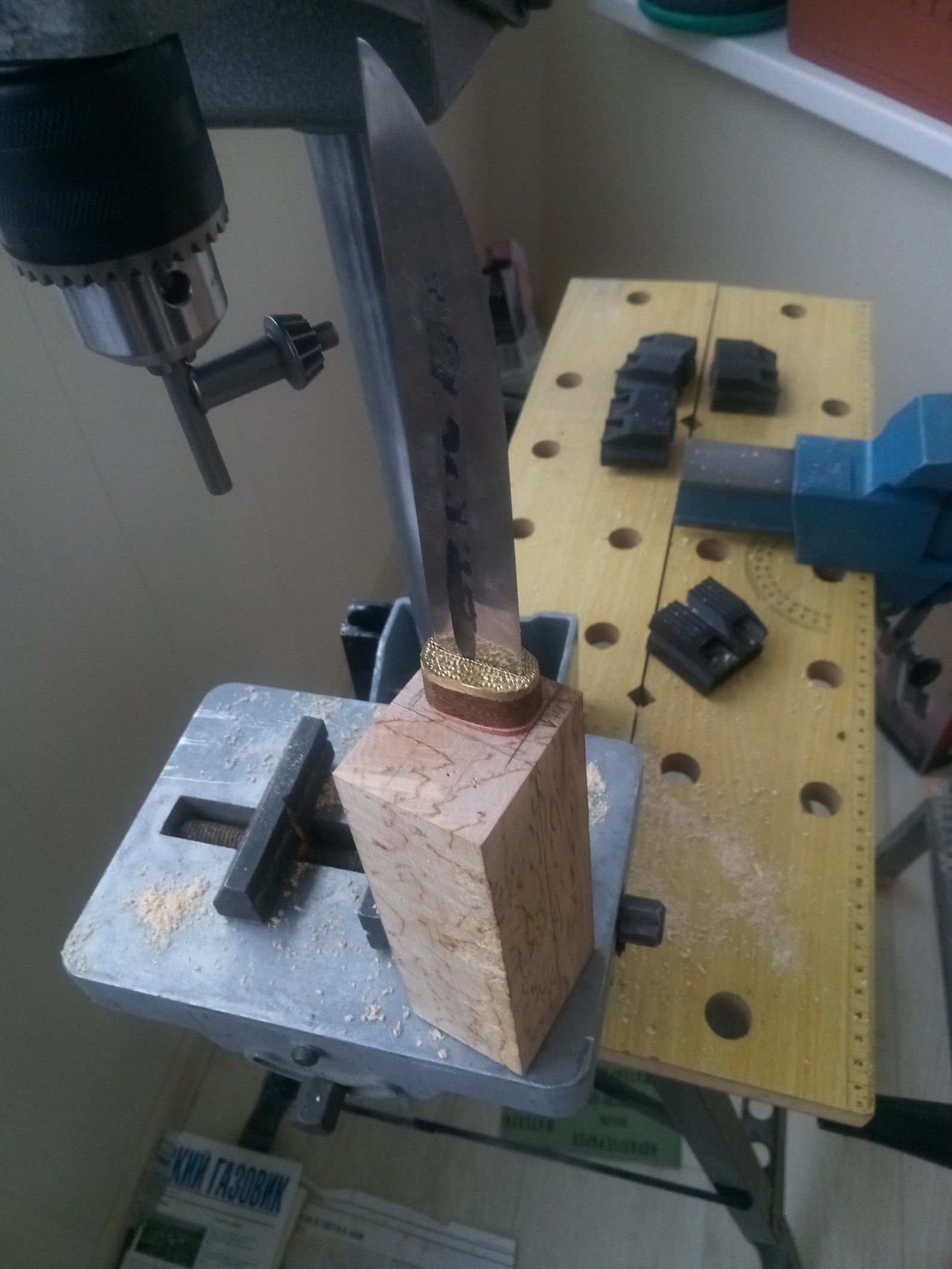

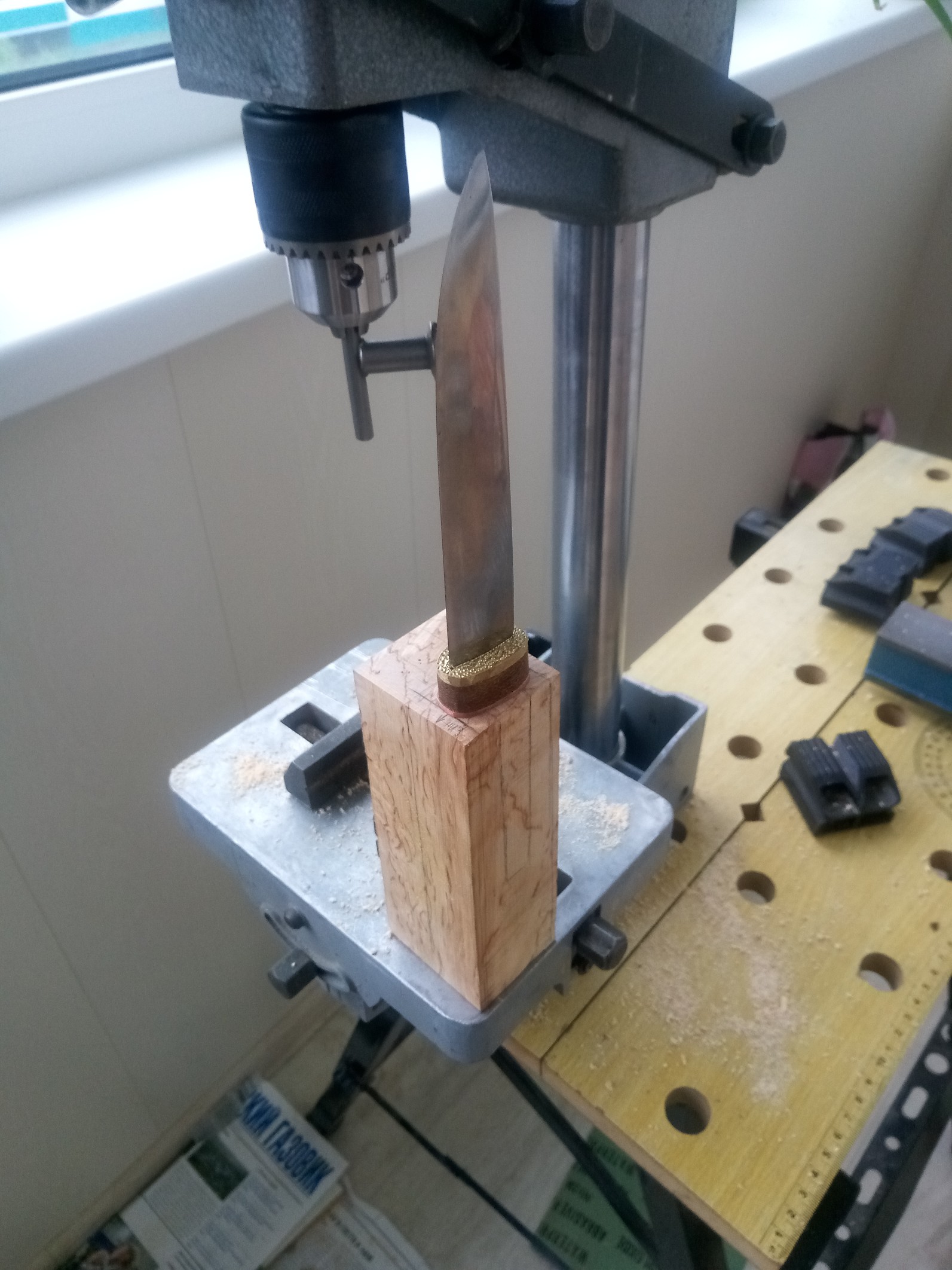

Долгострой. Попытка сэкономить на брусках. Остаток пущу либо на вкладышь для ножен, либо на проставки. Только нужно умудриться ровно распилить.

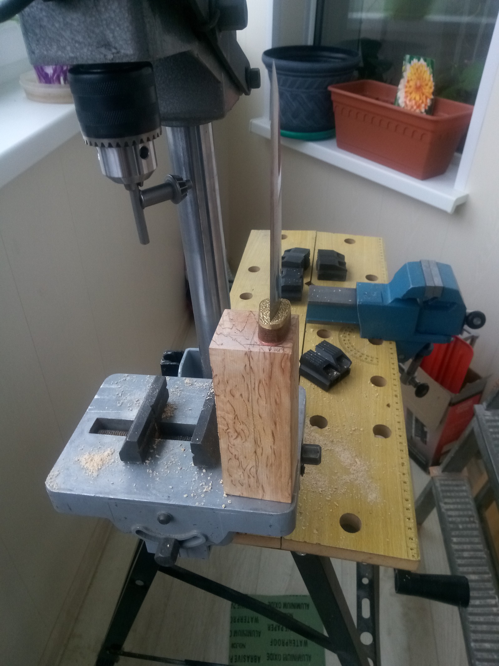

Брусок распилил успешно. Жаль, что оставшейся части не хватит на вкладышь для ножен. Хотя есть вариант сделать односторонний вкладышь как у карачаевского ножа. Ну либо пустить на проставки.

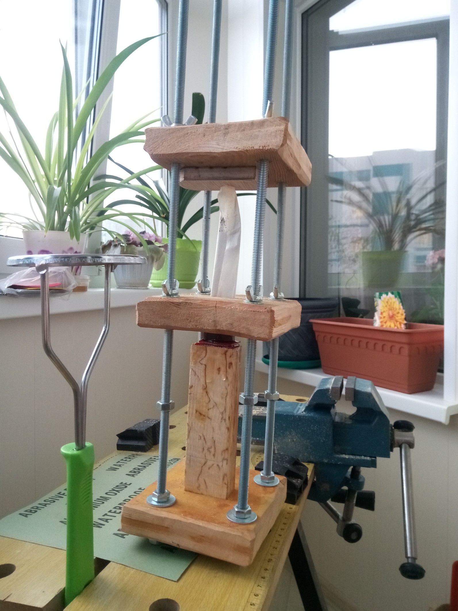

Склейка.
Струбцину нужно переделывать - доска трескается, нужно делать из фанеры. На один раз хватит, но на будущее заметку сделал.
З.ы. заодно подклеил кухонную утварь (толкушку)

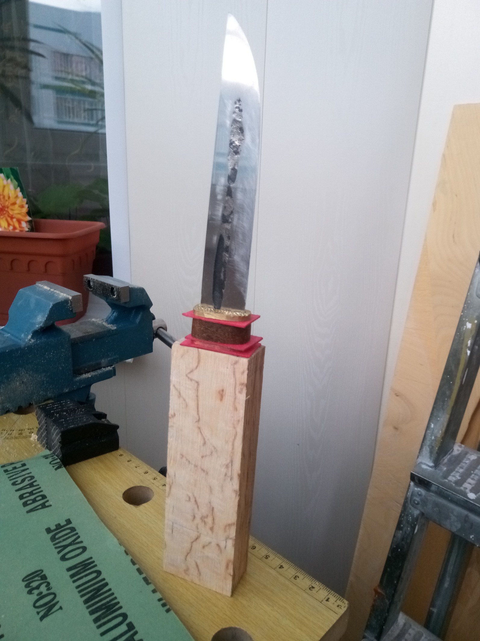

Склеил, достал из струбцины.

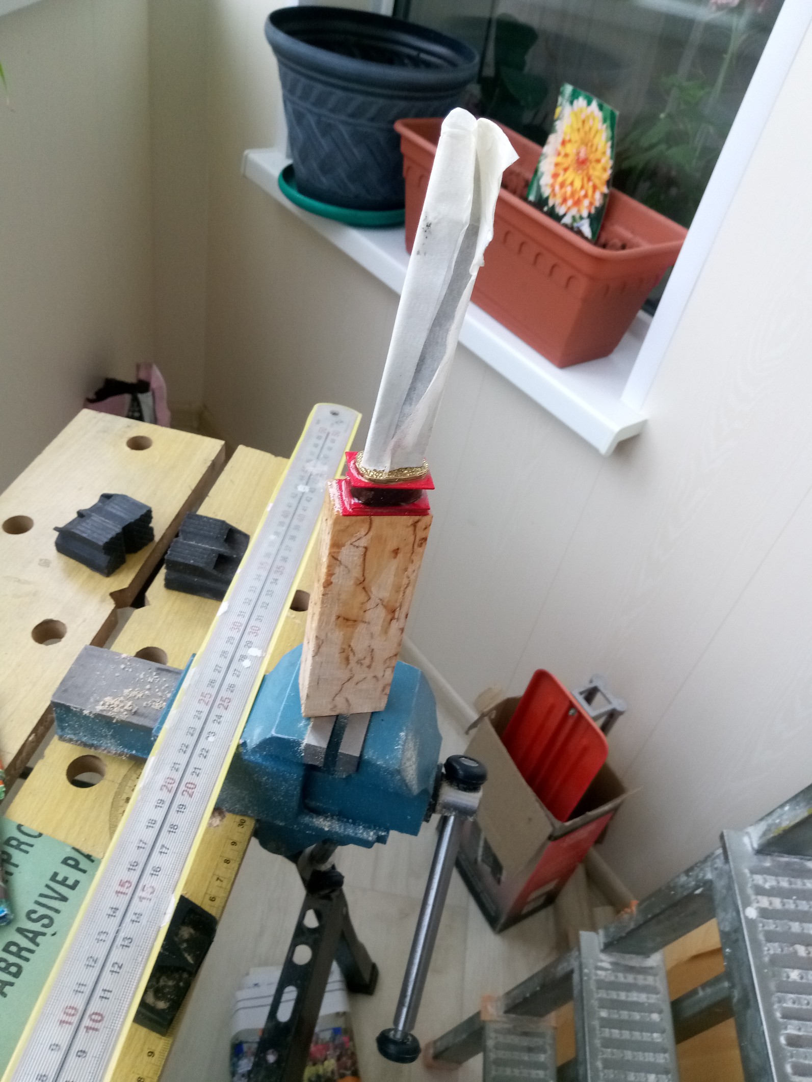

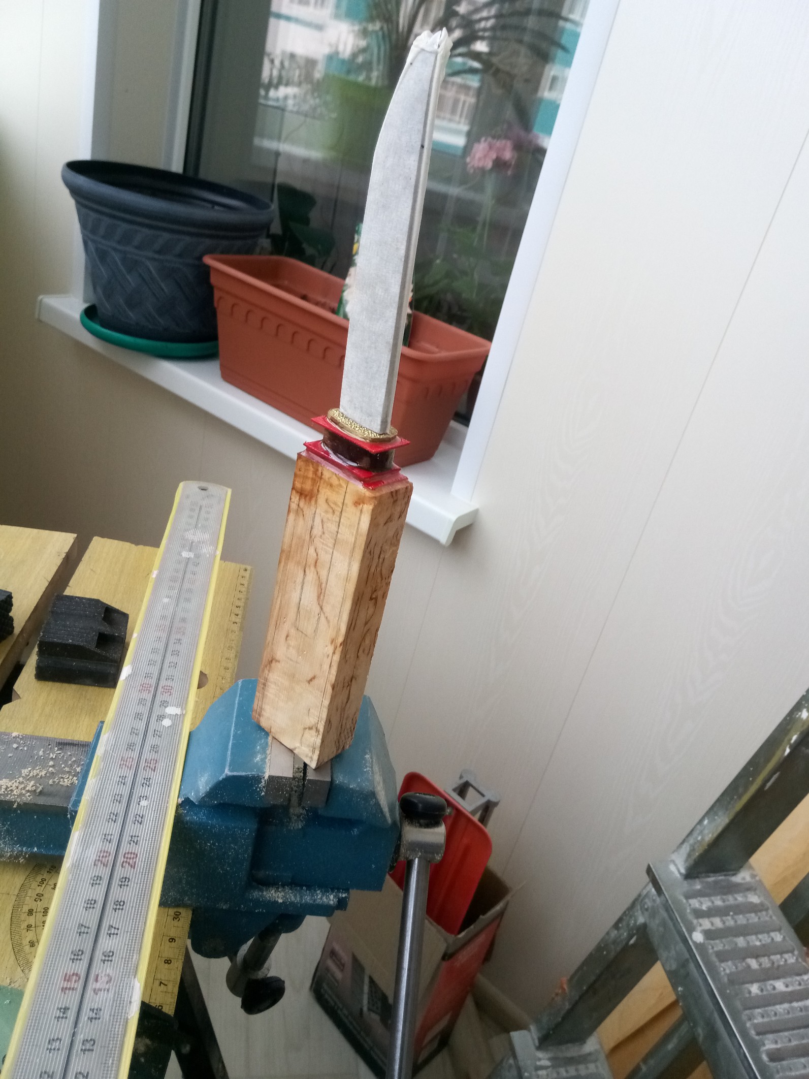

Дошло почему большинство ножеделов не обрезают брусок впритык к размерам рукояти перед вклейкой. При вклейке, клинок может сдвинуться относительно средних линий бруска, соответственно нужен запас "мяса" для формирования и позиционирования рукояти в бруске.
Благодаря тому, что рукоять якута прямая и без изысков, у меня должно получиться вписать рукоять в брусок, да и клинок у меня вклеился, почти ровно - отверстие в бруске под хвостовик делалось сверлом на 4 и достаточно близко к размерам оного.
Теперь дождаться полной полимеризации эпоксидки (использовал обычную 24 часовую, да еще и с истекшим сроком годности) и можно приступать к разметке и черновому формированию рукояти (рашпиль мне в помощь).

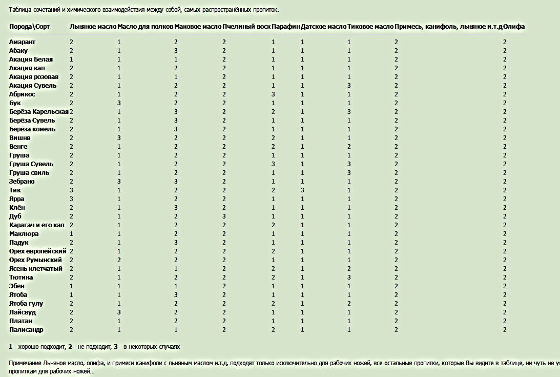

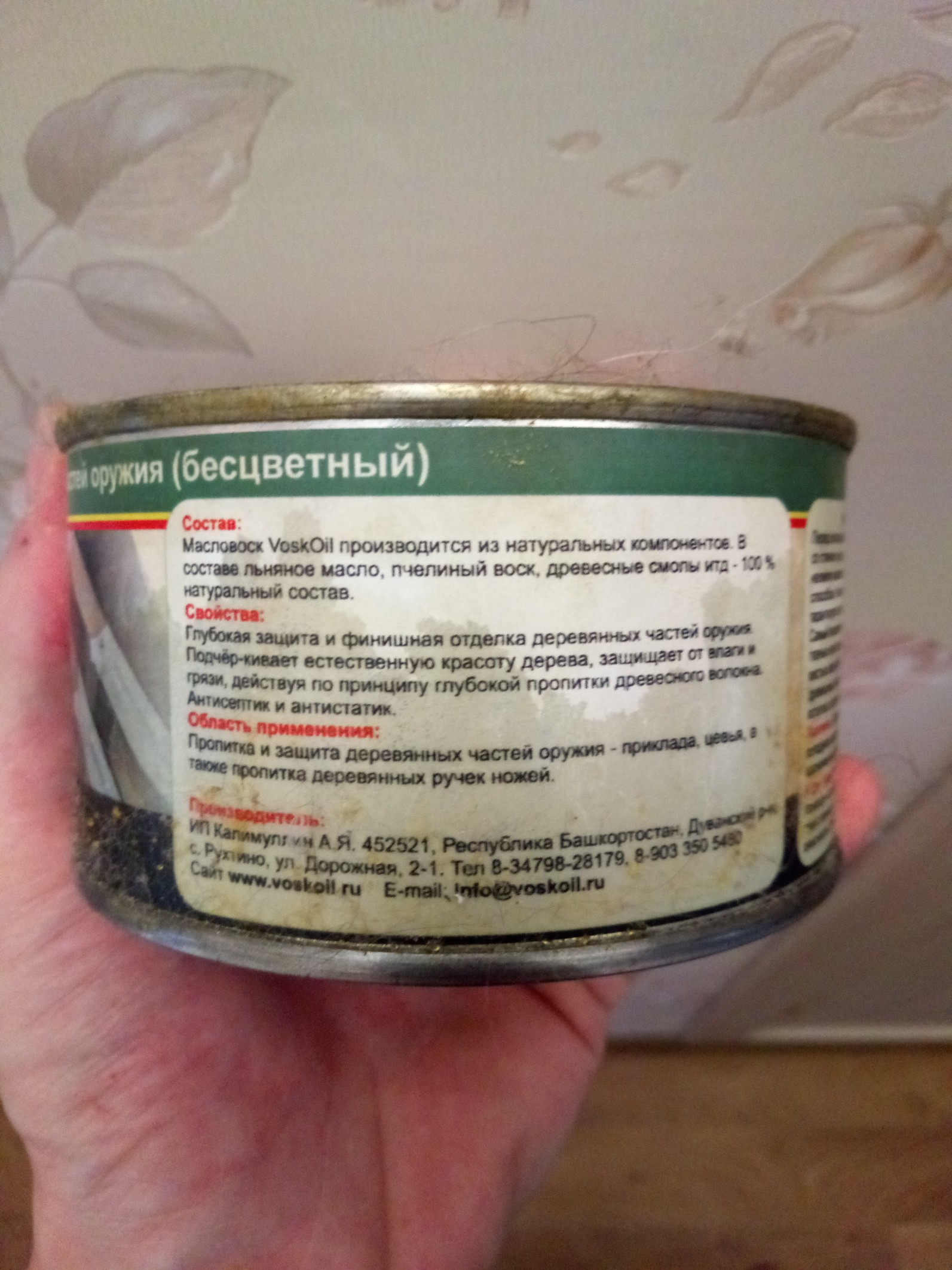

Серега, делай рукоять что бы в сечении было "яйцо"(острый конец со стороны рк), такая рукоять удобней. Многие делают просто овал.d
З.Ы. Не вздумай льнянкой пропитывать, текстуру убьешь. У карелки 3d перламутровый перелив.
Сообщение от WolfAlex
_
А чем тогда? Есть пропитка масловоск "Оружейник". Но она опять же на основе льнянки...

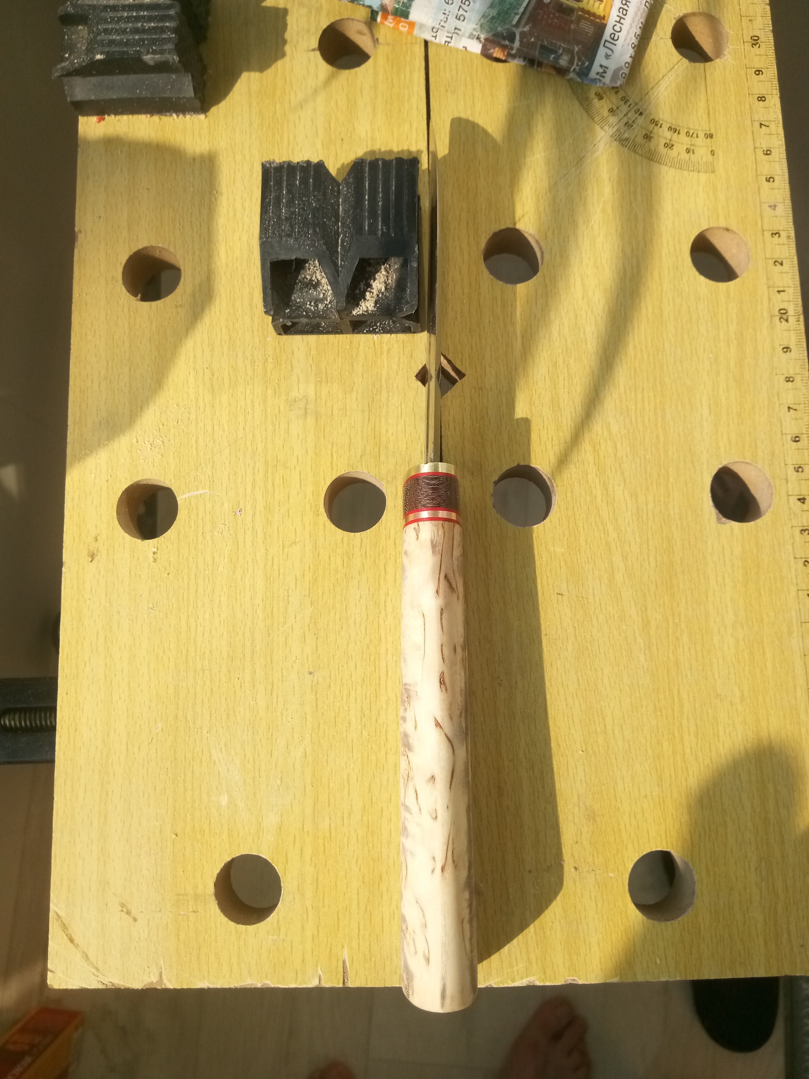

Старый 20.07.2019, 14:05   #510
HID
Аватар для HID
Онлайн: HID вне форума
По умолчанию Re: Ножедельство, делаем все что режет и рубит :)

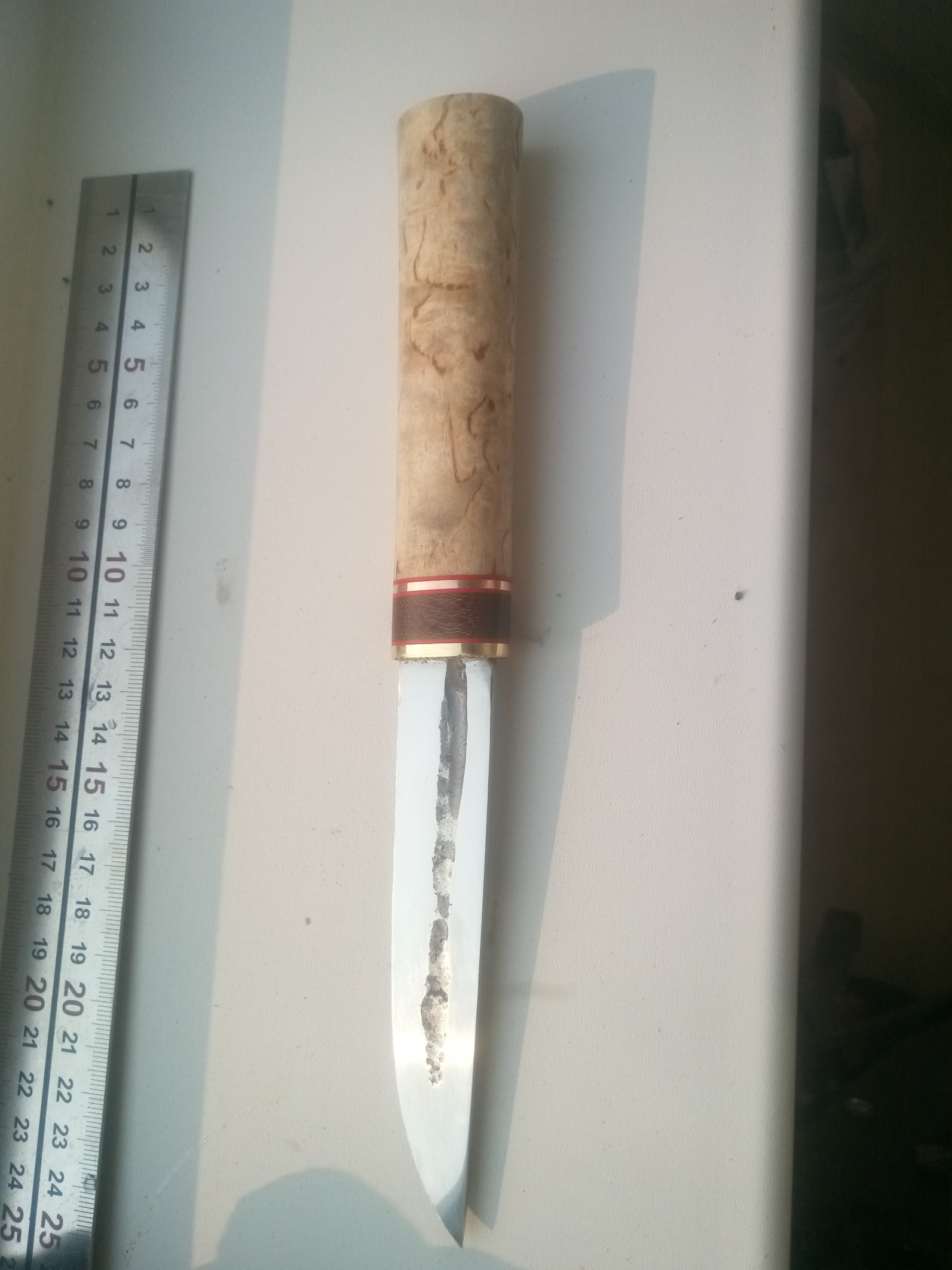

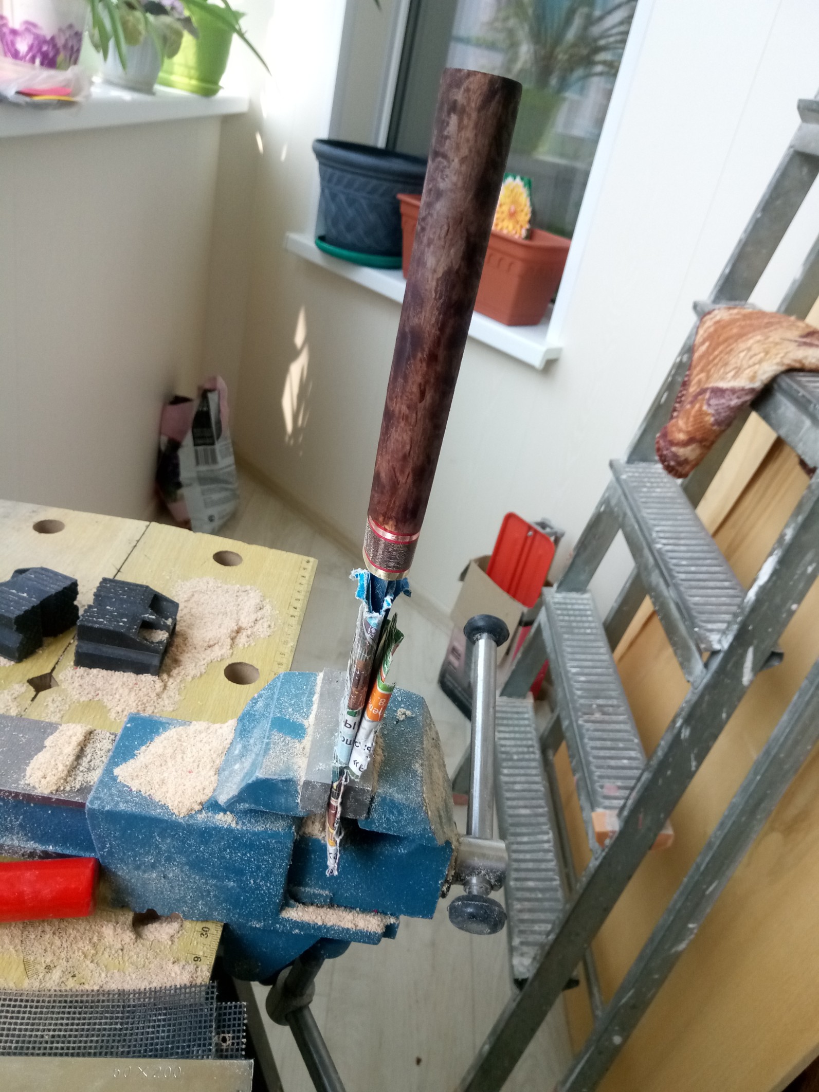

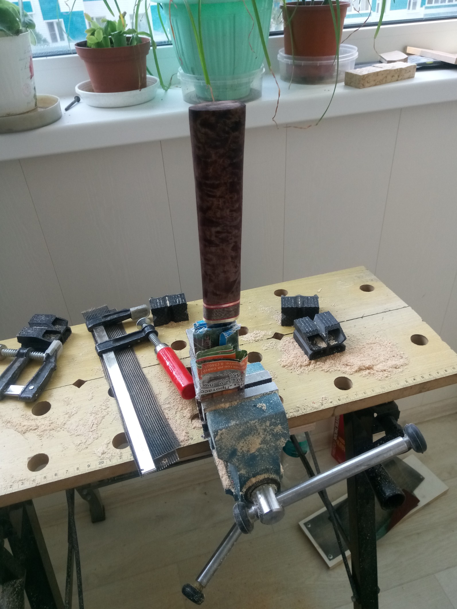

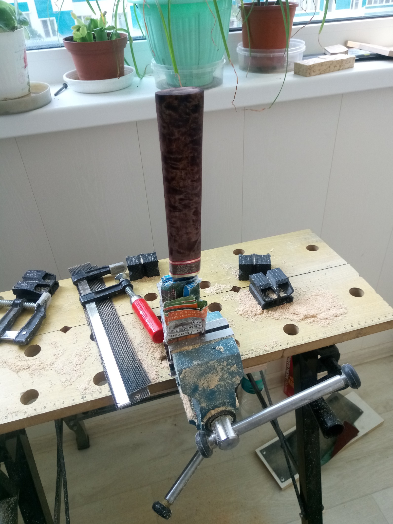

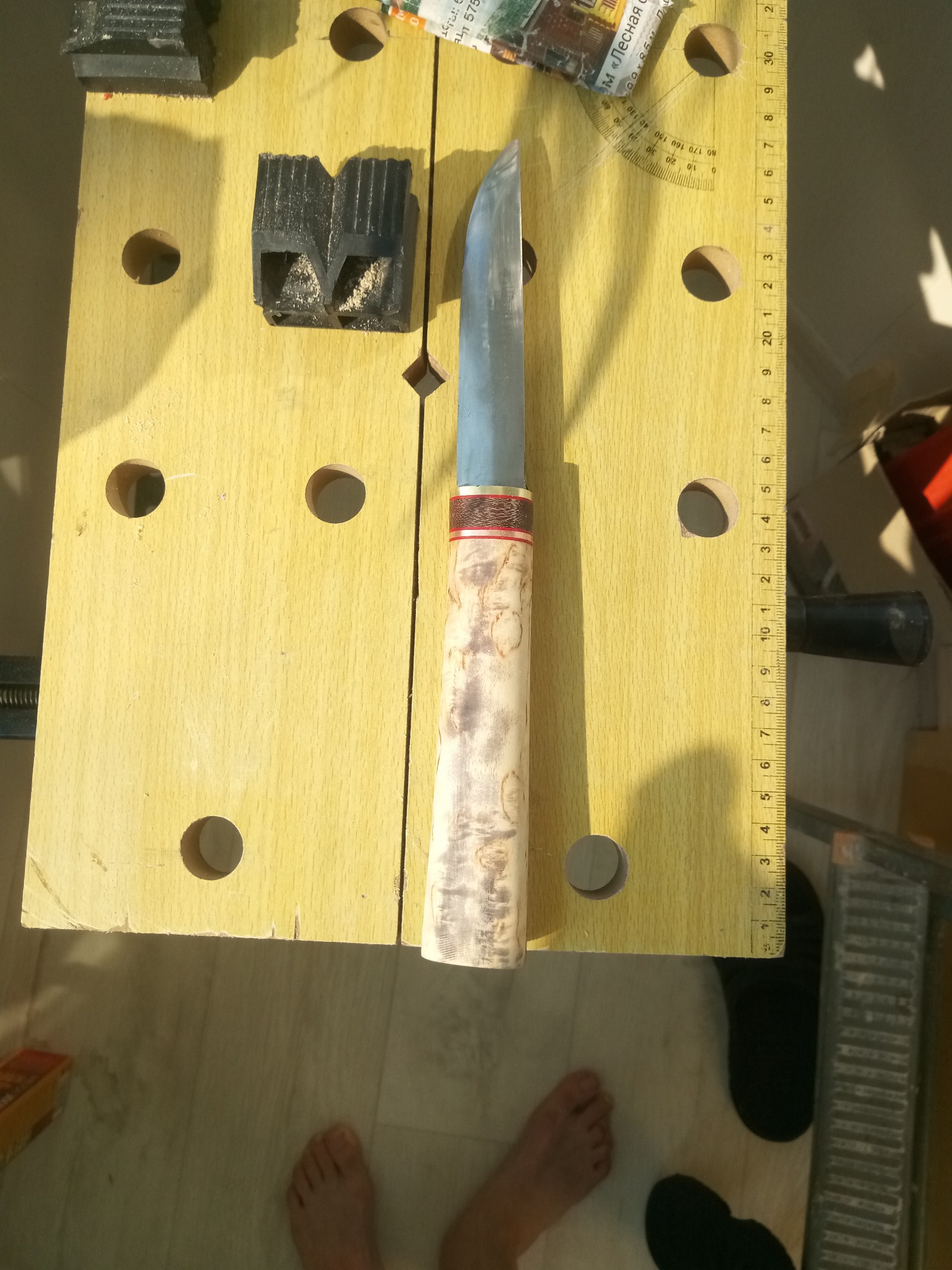

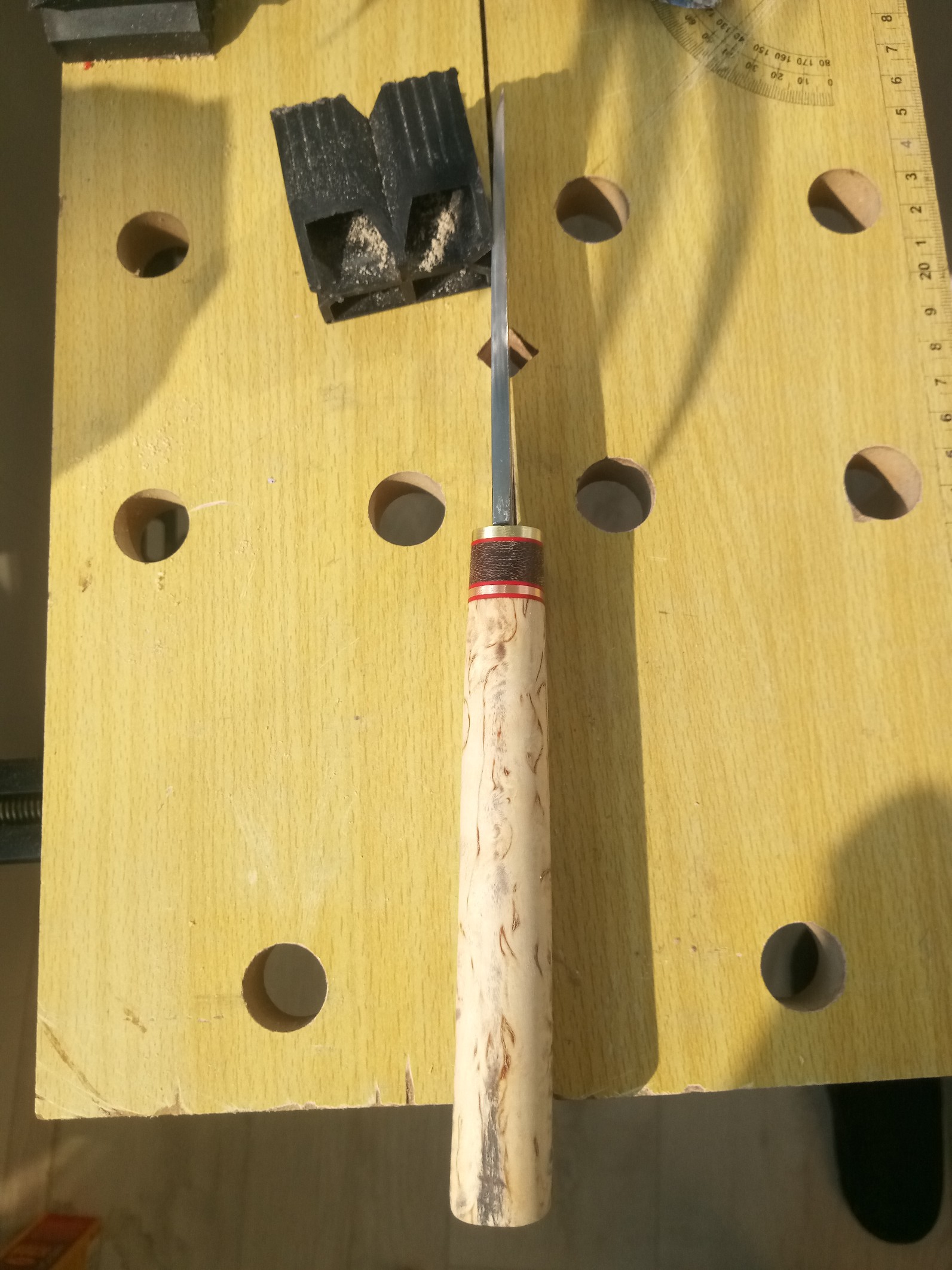

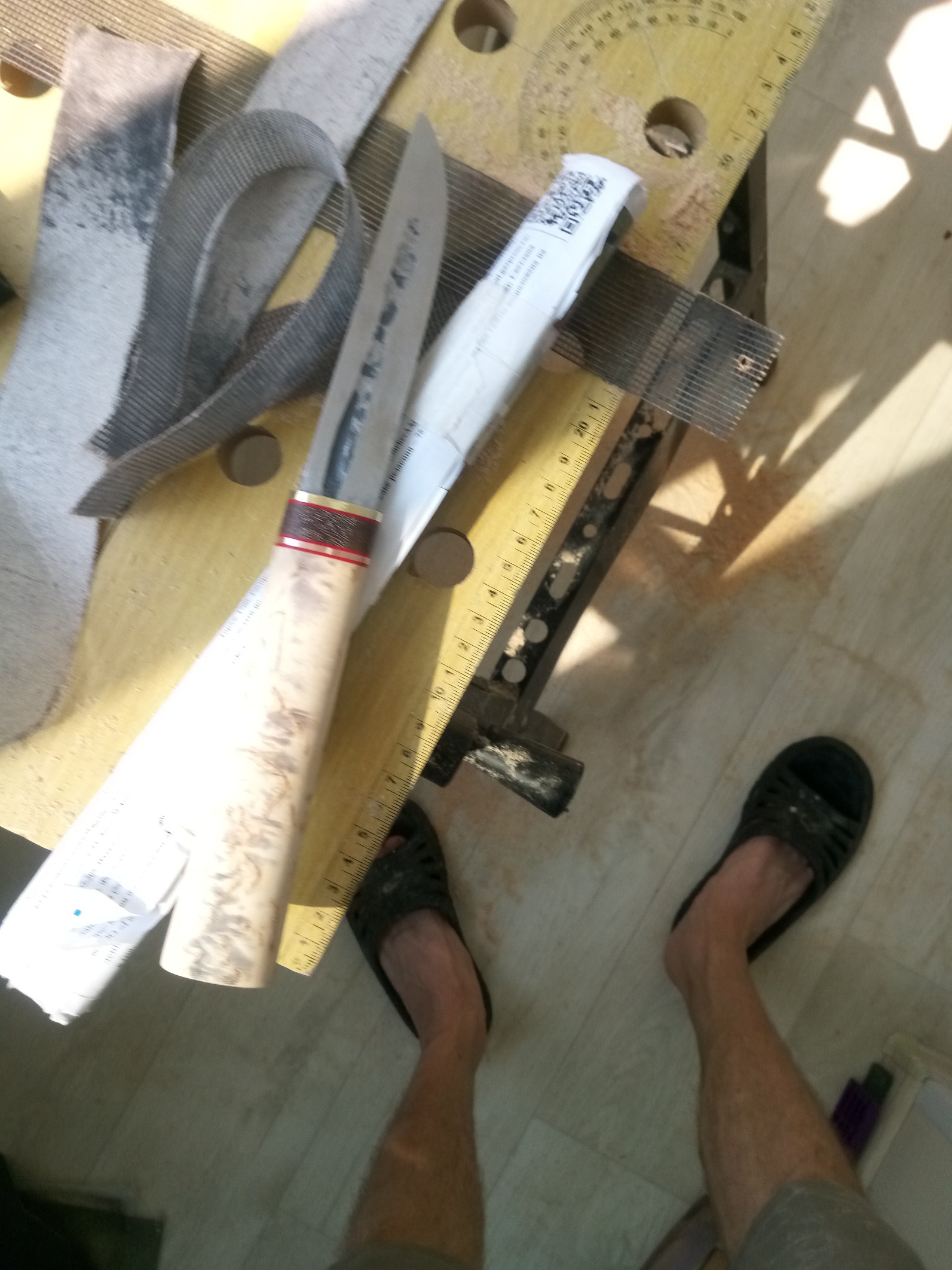

Продолжил. Ободрал рукоять рашпилем, потом напильником, закрасил водной морилкой, чтобы видеть процесс шкурения, ну и хотел проявить текстуру (особо не помогло, видать что-то делаю не так). Далее начал шкурить - получается вроде неплохо.
Из косяков. Точнее из косячищев . Клинок относительно рукояти вклеен криво. Правильно разметить рукоять относительно ассиметричоого клинка оказалось не так просто. Ну и вклеил его в брусок так же недостаточно ровно - отсюда щель в примыкании к больстеру в районе обуха. Наверно монтаж на чопики у таких клинков делают не просто так. В результате клинок завален в сторону РК и в сторону линзы. Разломать и переделать рукоять заново пока не готов - доделаю в таком виде до конца, потом будет видно.
На балконе жарко - в Сургут наконец-то пришло лето, по этому пока тормознулся.

Старый 20.07.2019, 17:50   #511
HID
Аватар для HID
Сообщение от HID

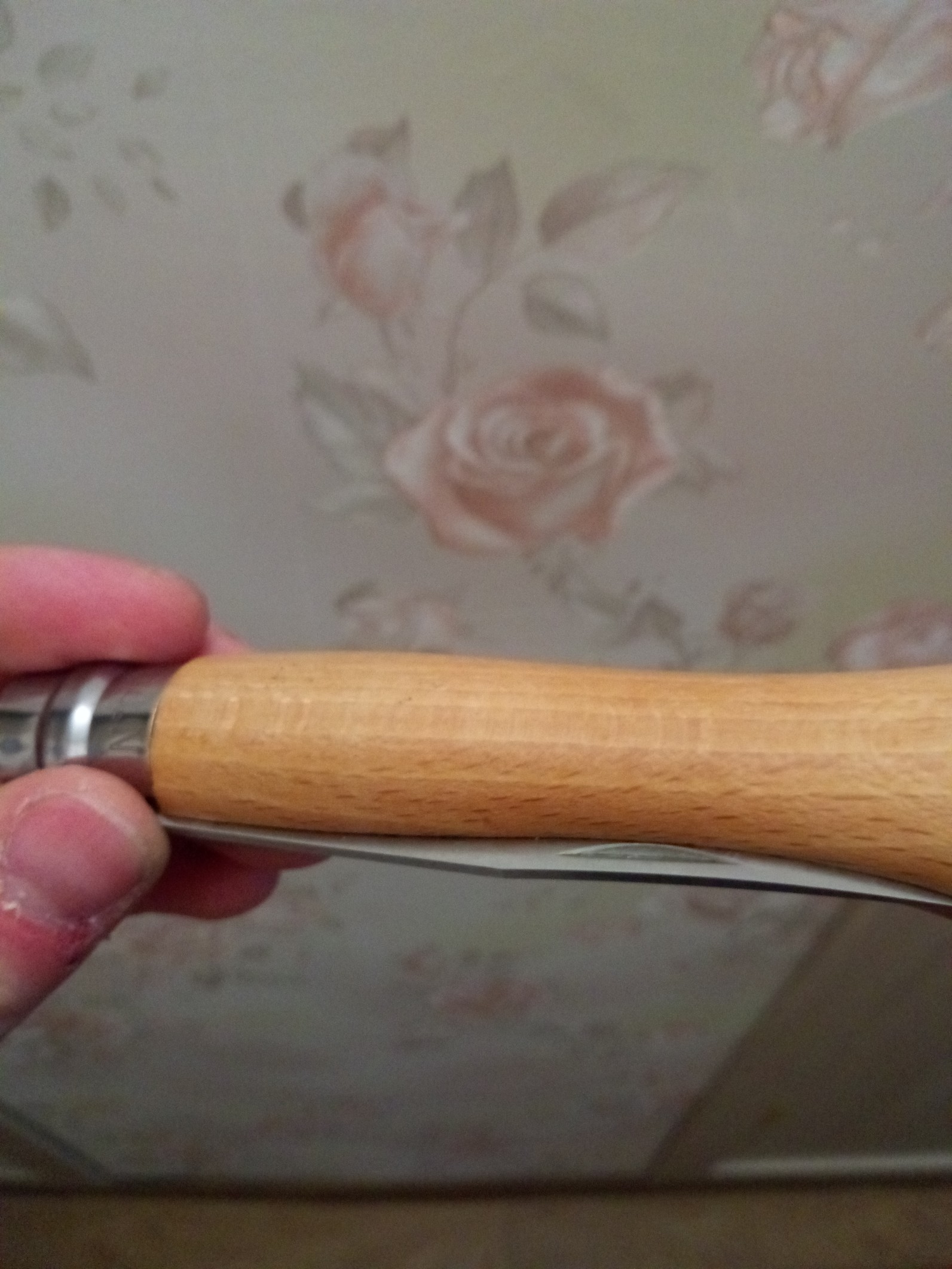

Еще вариант - пропитать так же как два опинеля - олифой. Структуру не забивает, а наоборот проявляет, на нержавеющем так даже переливы появились после пропитки. Плюс сохнет довольно быстро и нет лаковой пленки как и после масла.
Старый 21.07.2019, 01:59   #512
WolfAlex
Аватар для WolfAlex
Онлайн: WolfAlex вне форума
Был(а): 12 июн 2021 14:30
Адрес: Кемерово
Даниш - наше всё!
Старый 21.07.2019, 02:37   #513
WolfAlex
Аватар для WolfAlex
Адрес: Кемерово
Текстура начинает проявляться после 1000 гритности, 2500гр. наждачка начнет полировать и будет эффект, особенно после пропитки.
Разметить просто, если есть рейсмус(я же выше в теме показывал, карандашный из уголка), узкая часть рукояти :три продольные линии две по обуху клина, одна по рк, широкая у бруска : линейка по клину, обух, потом рк, на торце рукояти вписал в линии "яйцо". Предварительно обточил две широкие плоскости рукояти, потом две узкие, получаешь правильную прямоугольную геометрию, а потом заваливаешь грани в "яйцо". Опыт придет.
Я больстер никогда не поджимаю, только две точки : конец рукояти(шарик подкладываю) и кончик клинка(прорезь в упоре). Так я вижу как выставлен клин в рукояти, могу слегка подправить. Есть доступ к больстеру и возможность убрать эпоксидку с клина, как не заматывай клин, эта зараза везде проникает, а тут ацетончиком и ватной палочкой, пока не застыла.
Последний раз редактировалось WolfAlex; 21.07.2019 в 06:15.

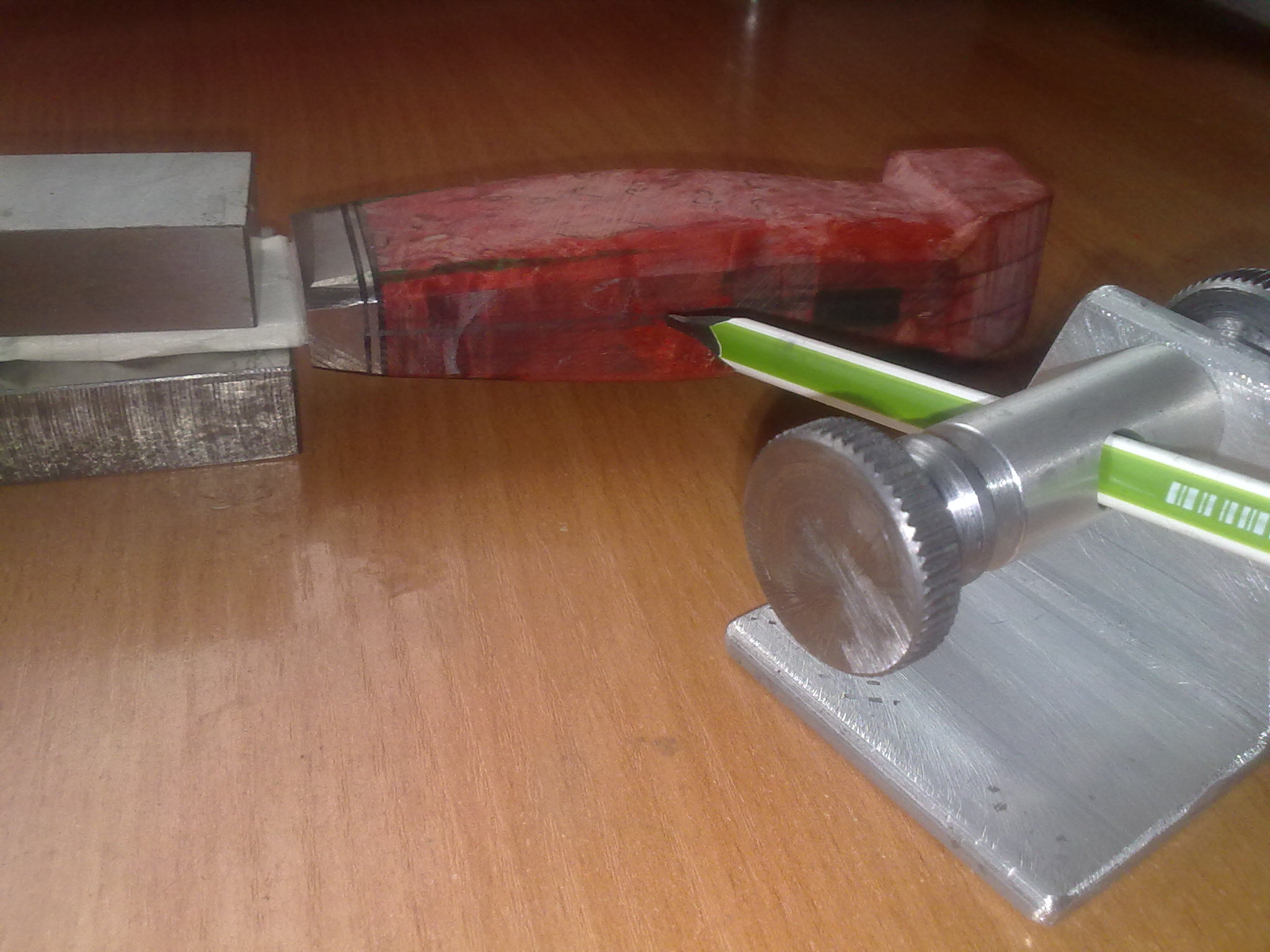

Вот нашёл у себя фотку, как делаю разметку. Кстати, размечаю дважды, сначала брусок и лишнее отсекаю, формирую предварительно форму, потом рукоять для контроля параллельной геометрии.

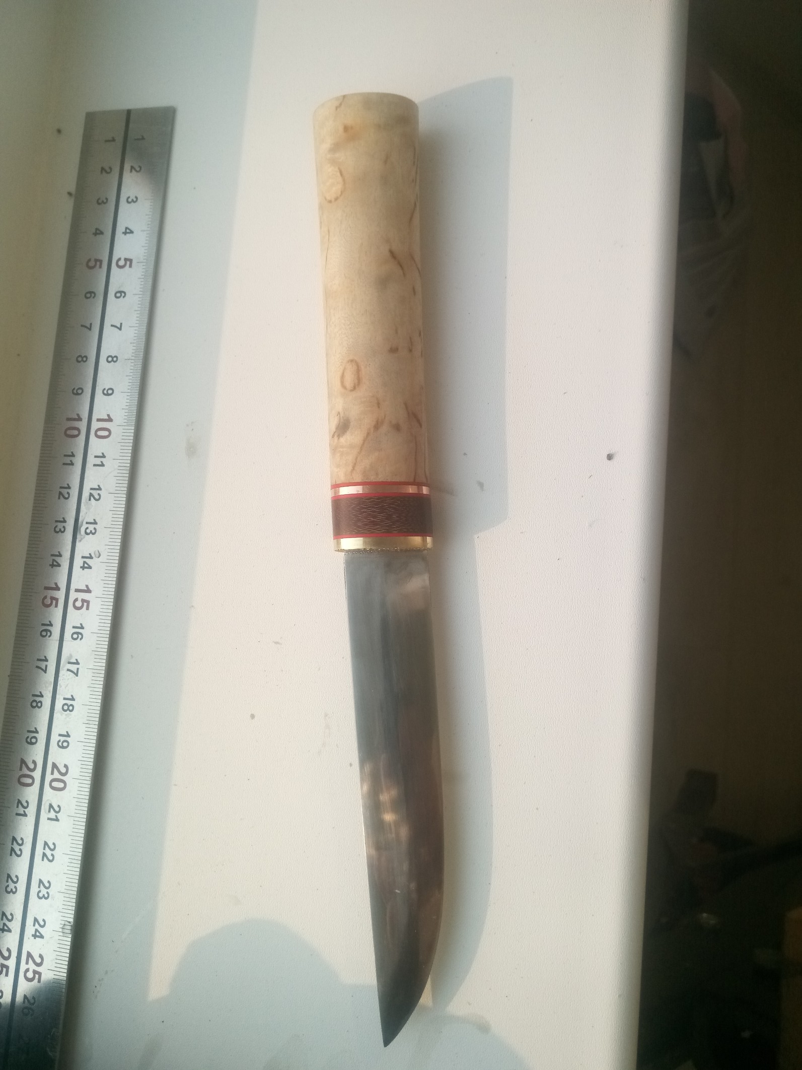

Старый 21.07.2019, 14:40   #515
HID
Аватар для HID

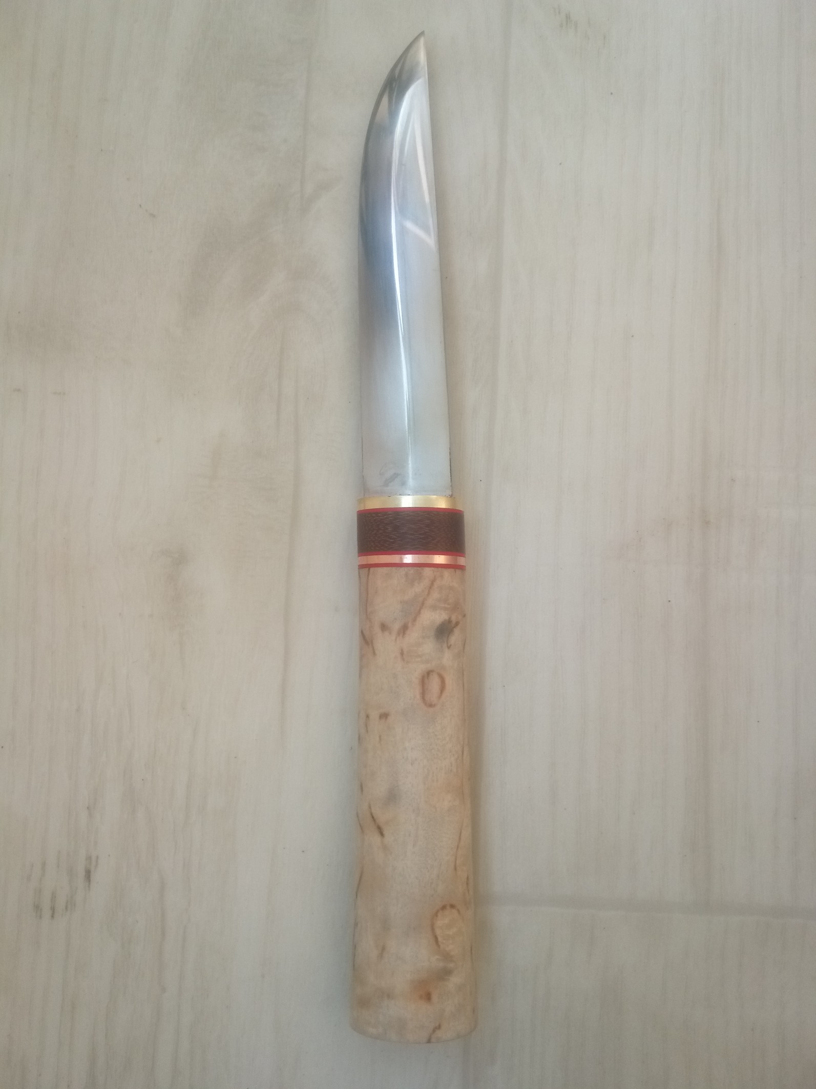

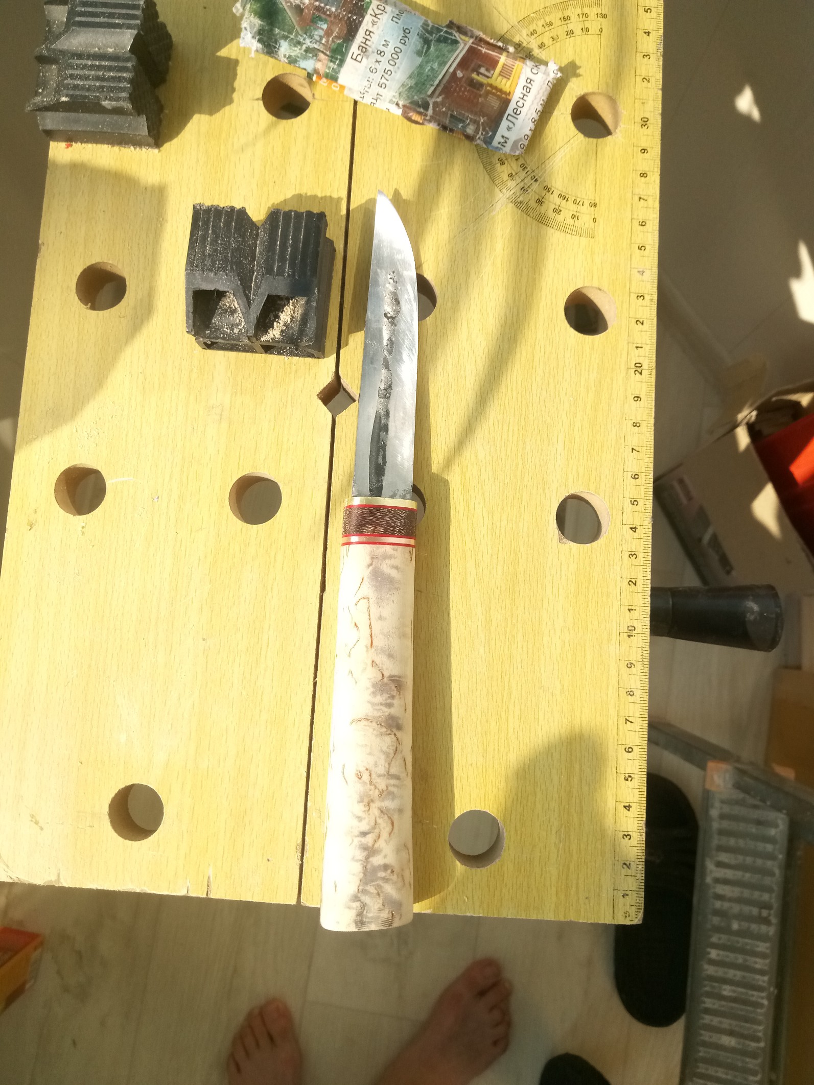

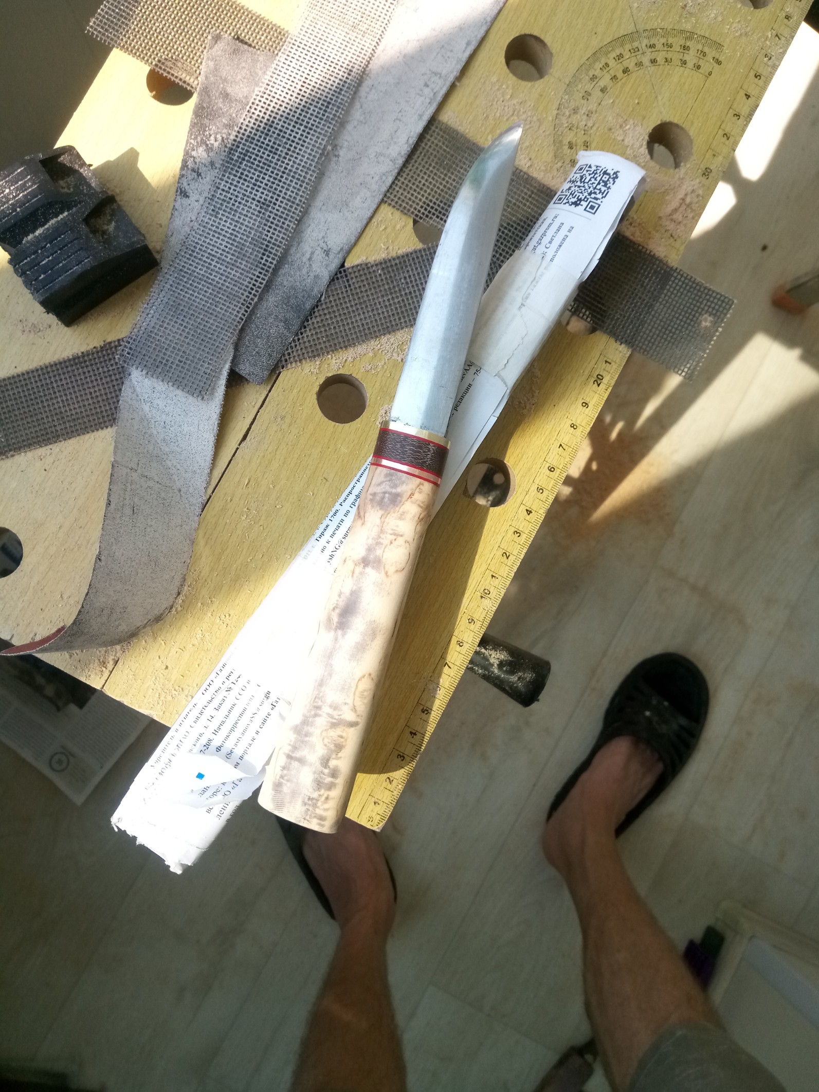

Полирнул до 2500 грит. В процессе поры деревяхи забились абразивом и пылью. Смотрится отвратительно. Нужно наверно прикупить масло для полков, чтобы почистить поры (нанести на рукоять, подождать пока впитается, погреть феном - масло при нагреве начнет лезть наружу, попутно вынося из пор всю каку).
ID:	124060   Нажмите на изображение для увеличения
ID:	124061   Нажмите на изображение для увеличения
Последний раз редактировалось HID; 21.07.2019 в 17:59.
Привет, Сергей. Ложишь в морозилку, достанешь и мажешь маслом, нагревается и все на ватке остаётся.
П.с. Хорошо получилось.

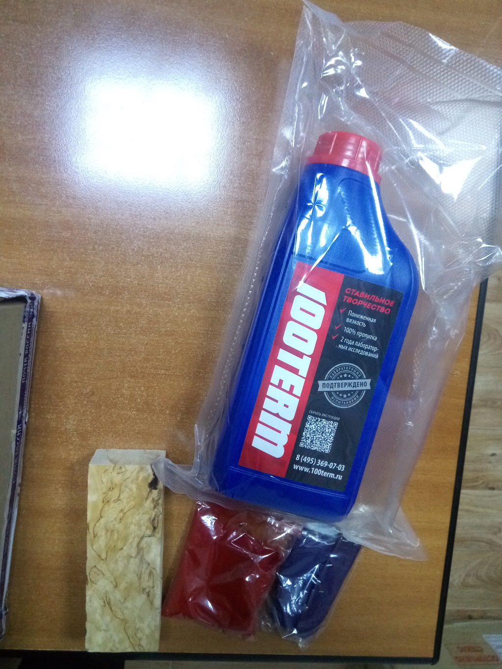

Метнулся в обед сегодня по гамазинам - прикупил масло для полков. А вот даниша в "Сибирском клинке" не оказалось ((. Остался только тик. Ну и ладно, значит после отпуска ( в сентябре) буду искать варианты заказа подешевле чем 1400руб.
Вечером попробовал почистить деревяху - заморозил, намазал маслом, подождал, стер ваткой, чучуть грязи стерлось, погрел феном, стерлось еще. Но в порах все равно кака осталась...
Серега, дополню совет от Сани. Масло поставь на водяную баню, нагрей градусов до 40-50, нож из морозильника опусти и жди когда перестанут идти пузыри, потом вытри насухо, в пакет и опять морозильник. Процедуру проводить два-три раза. В общем пузырьки сами всё подскажут, сколько раз. Заодно и пропитаешь(застабилизируешь) деревяху.
