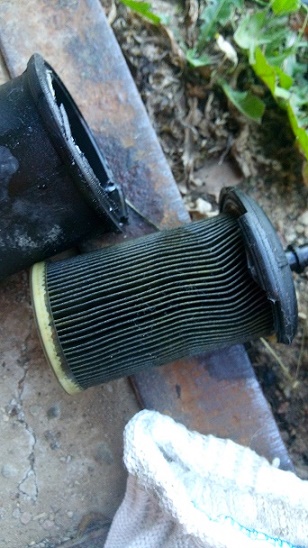

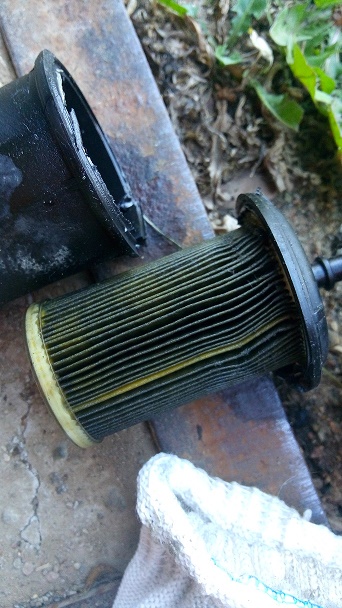

Кто говорил, что сфотографированные фильтры дизеля в это теме после 20+ тысяч км грязные и на них ездить нельзя - вот фото разбитого мной фильтра бензинового ситроен с3 после 10 тыс.км. (размер фильтра нааамного меньше нашего дизельного). И тут ТО через 15тыс, в европе наверное через 30. Этот фильтр прошел 10, менял сам тогда и сейчас.

Сообщение от axel13
Говорил производитель топливной аппаратуры - Делфи. Где то ссылка была. Они не гарантируют качественной работы фильтра после 10тык. (вроде так было)

как только в топливе вода
так сразу и чёрным фильтр станет
---------- Добавлено в 23:34 ---------- Предыдущее написано было в 23:31 ----------
задам наивный вопрос - кто нить с фильтра сливал воду?

Я сливал.
