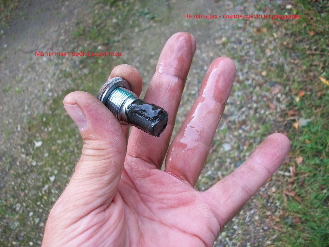

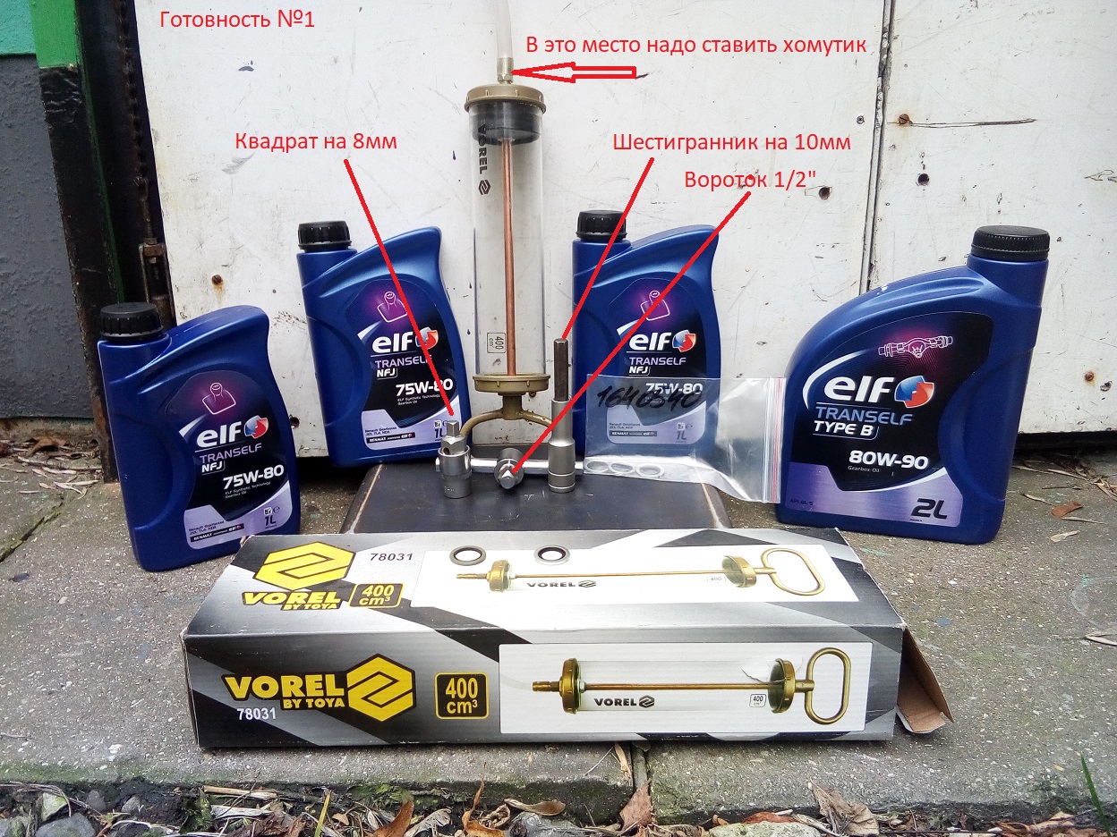

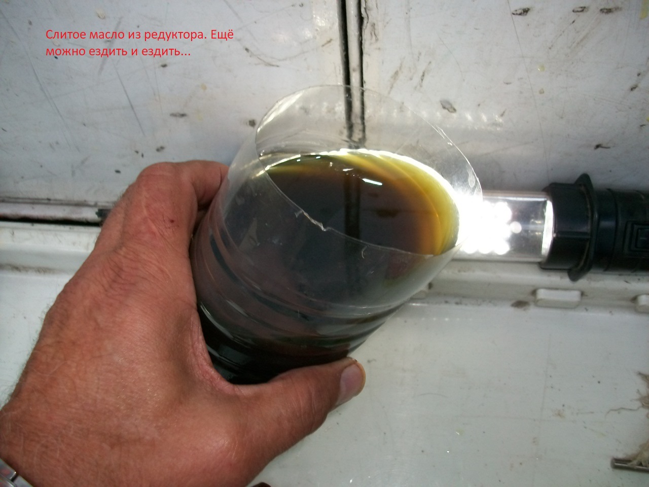

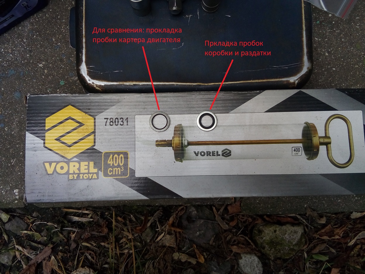

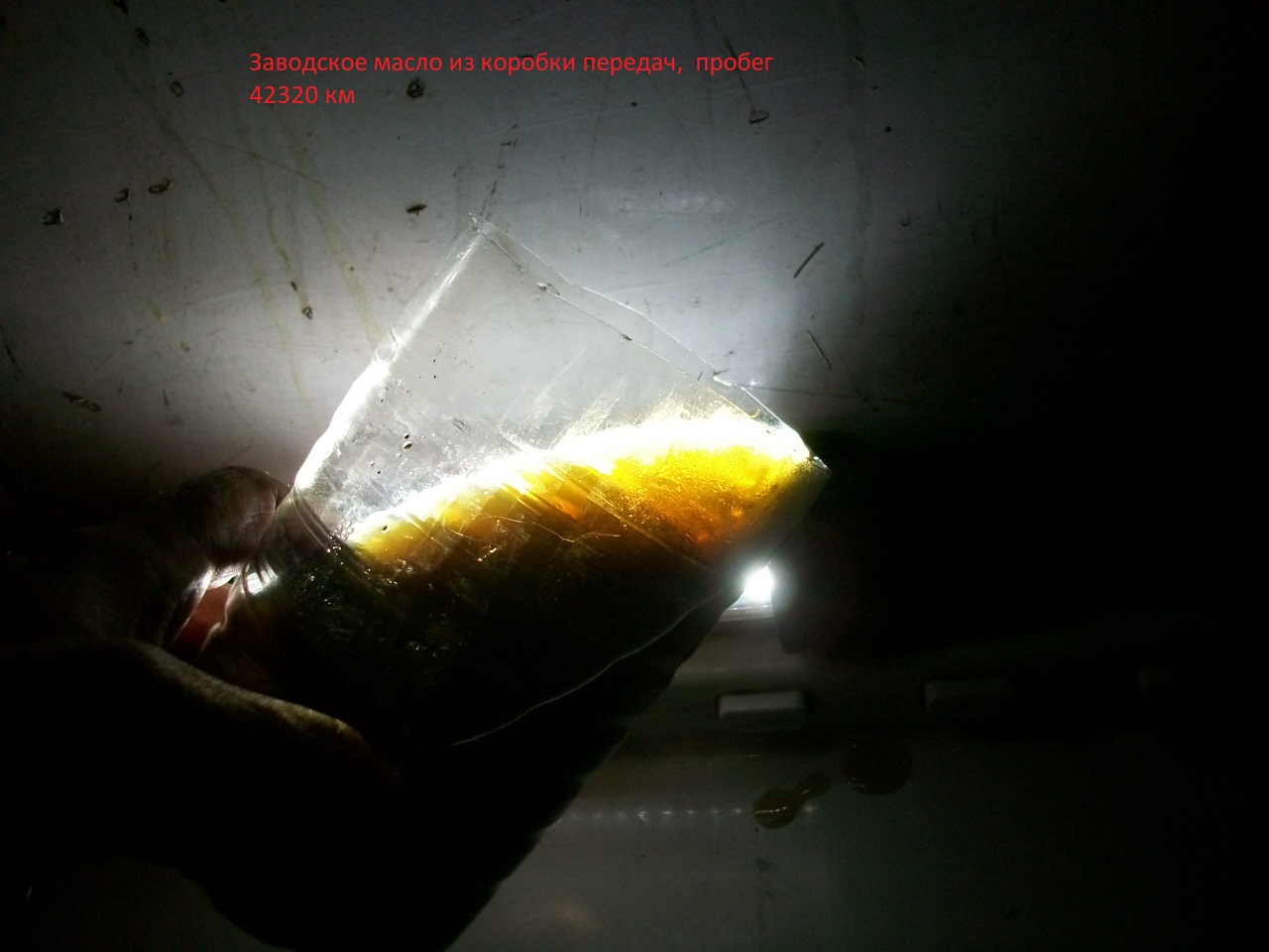

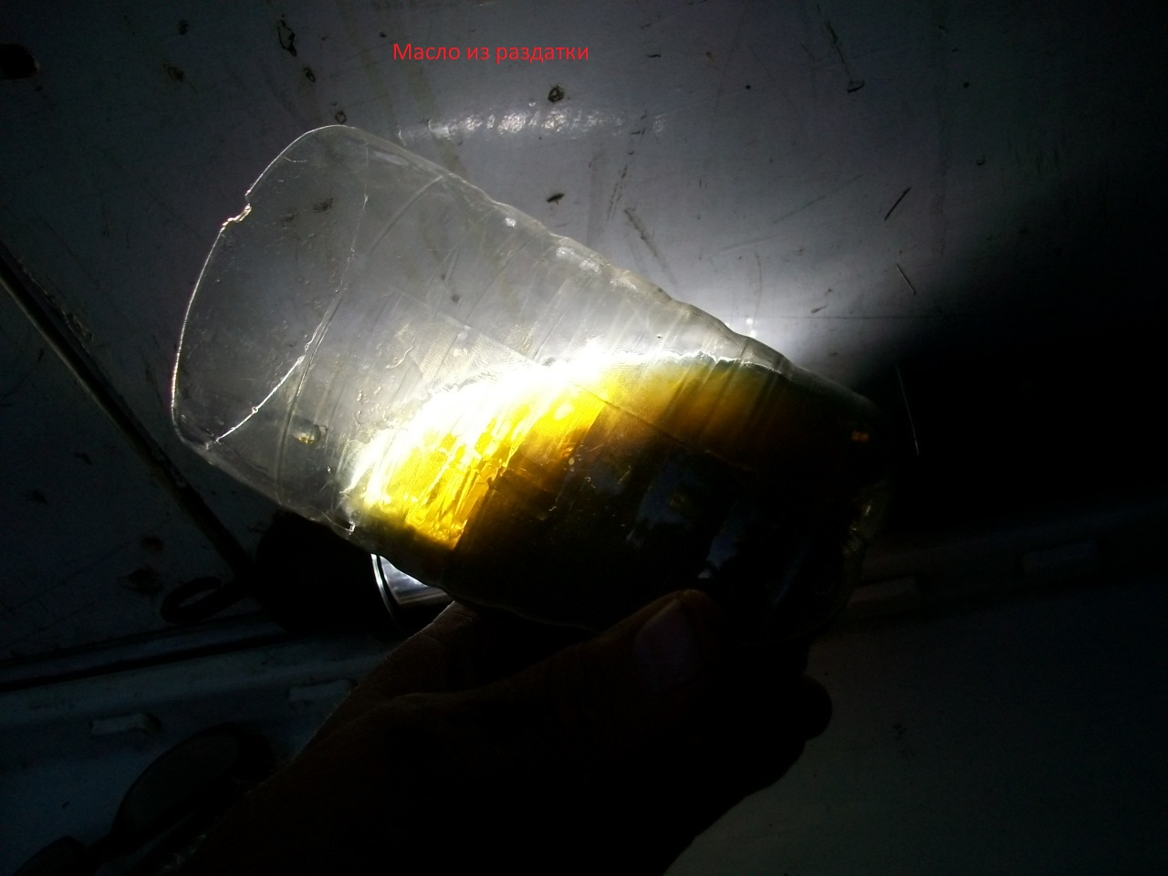

Пробег 42320. Первый раз заменил масла в трёх объёмах трансмиссии. В процессе замены было выяснено (с помощью мизинца), заводское масло было заправлено до нужных объёмов. По цвету слитое как на фото, вполне рабочее. Свежее масло заливал до вытекания из заправочных отверстий. Прокладки пробок не менял. Езжу в основном на передке. Момент затяжки пробок (коробка, раздатка) из книжки - 25н/м

Заменил масла в трёх объёмах трансмиссии. В процессе замены было выяснено (с помощью мизинца), заводское масло было заправлено до нужных объёмов. По цвету слитое как на фото, вполне рабочее. Езжу в основном на передке. Момент затяжки пробок (коробка, раздатка) из книжки - 25н/м
Повезло с маслом, вполне нормальное, у меня хрень была залита с завода..., вовремя себе сменил перед зимой после 2000км. Так что, лотерея.
