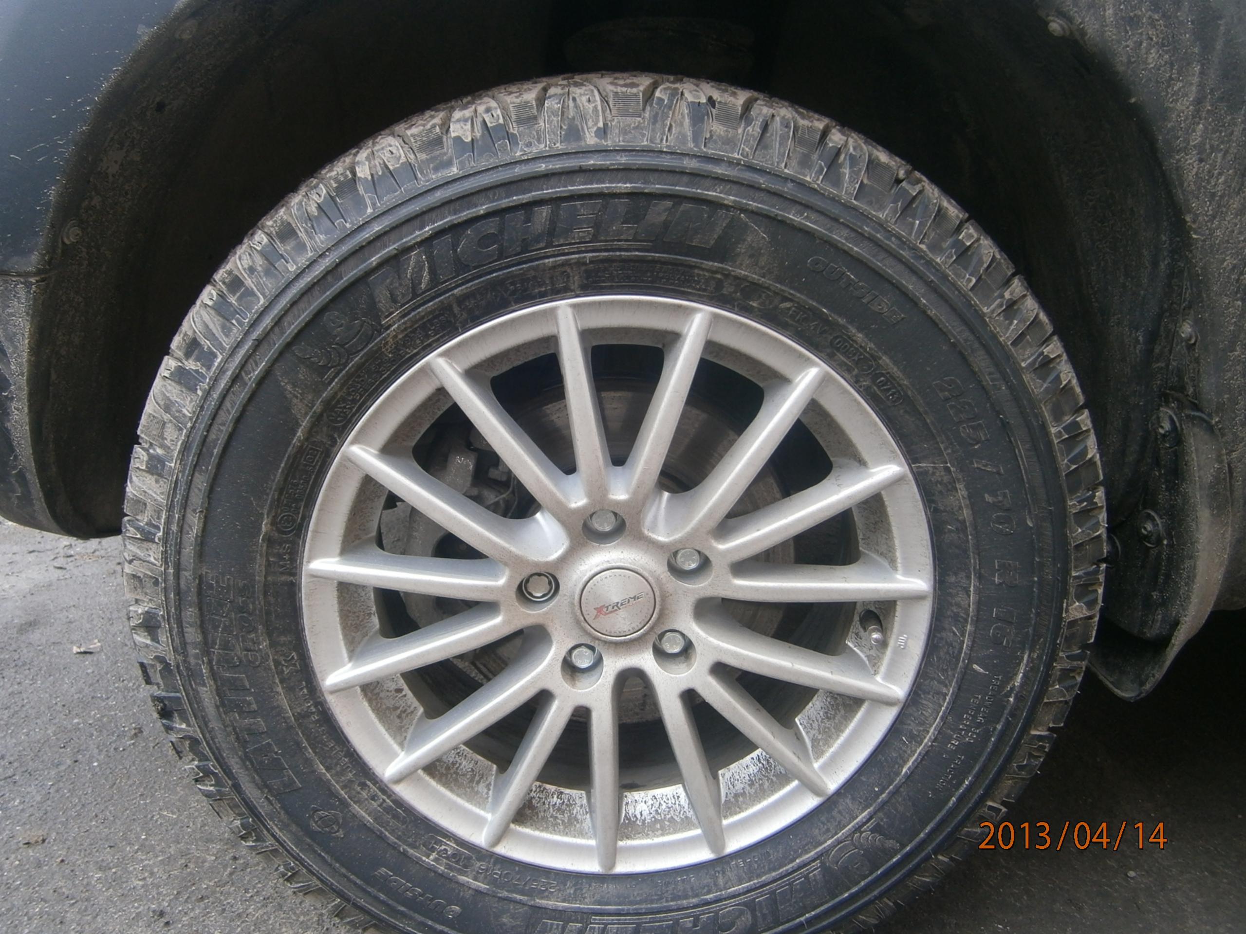

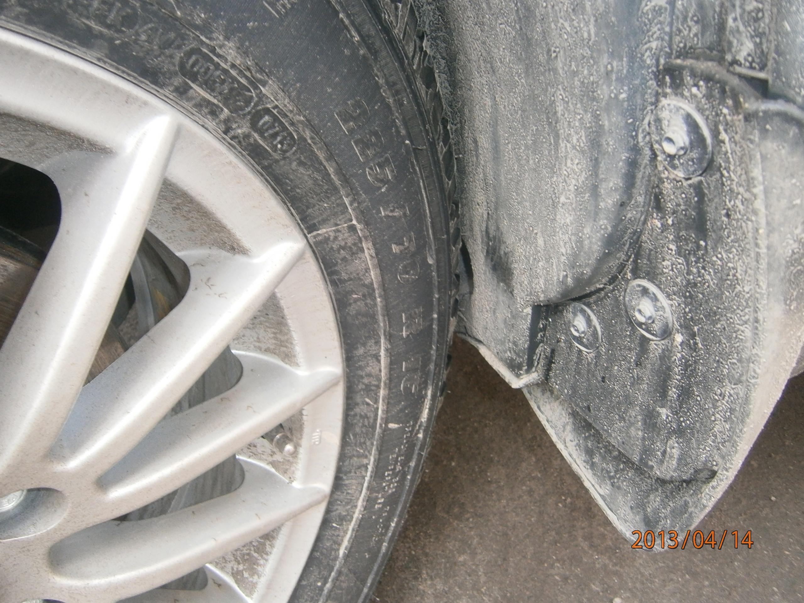

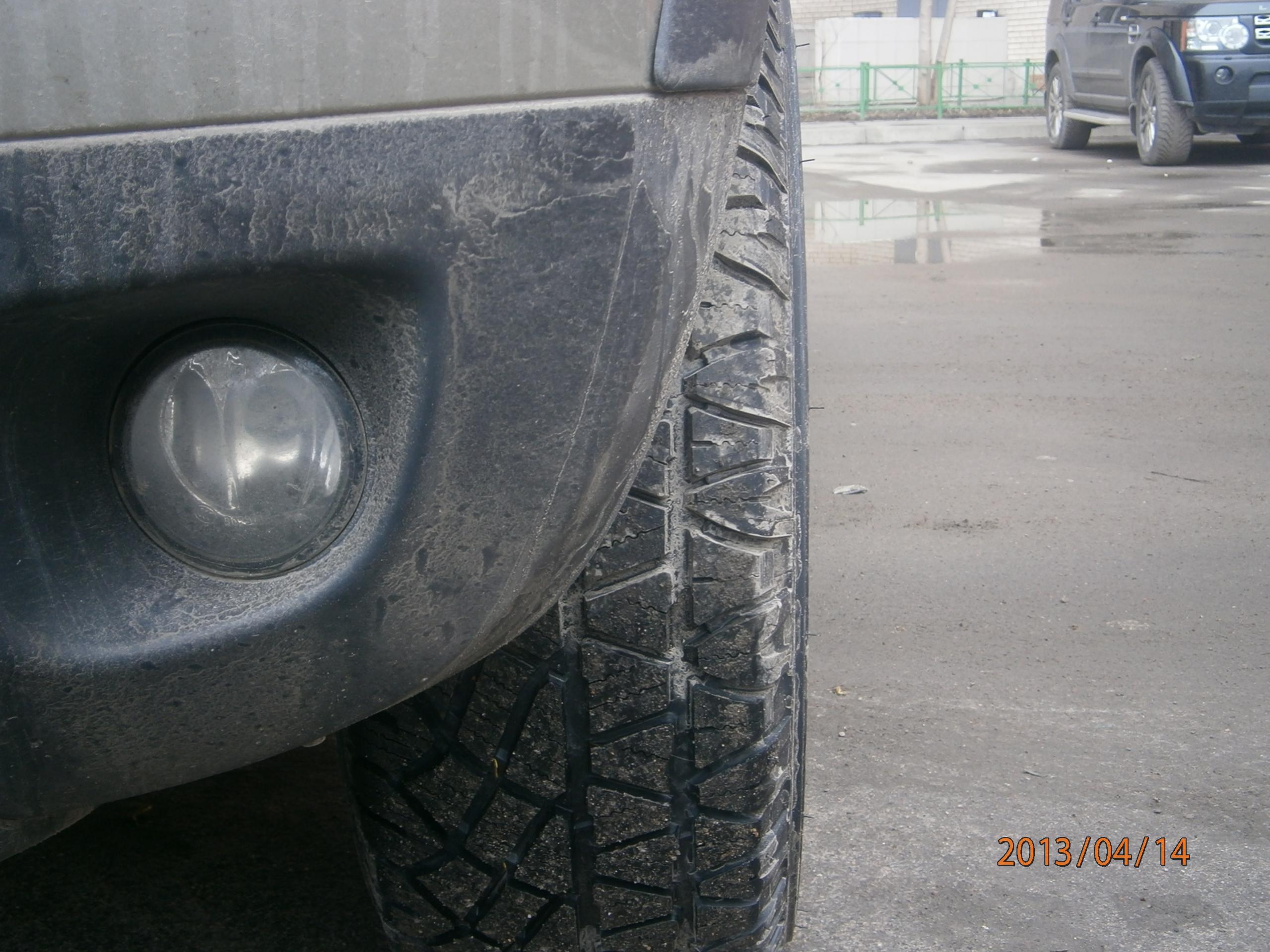

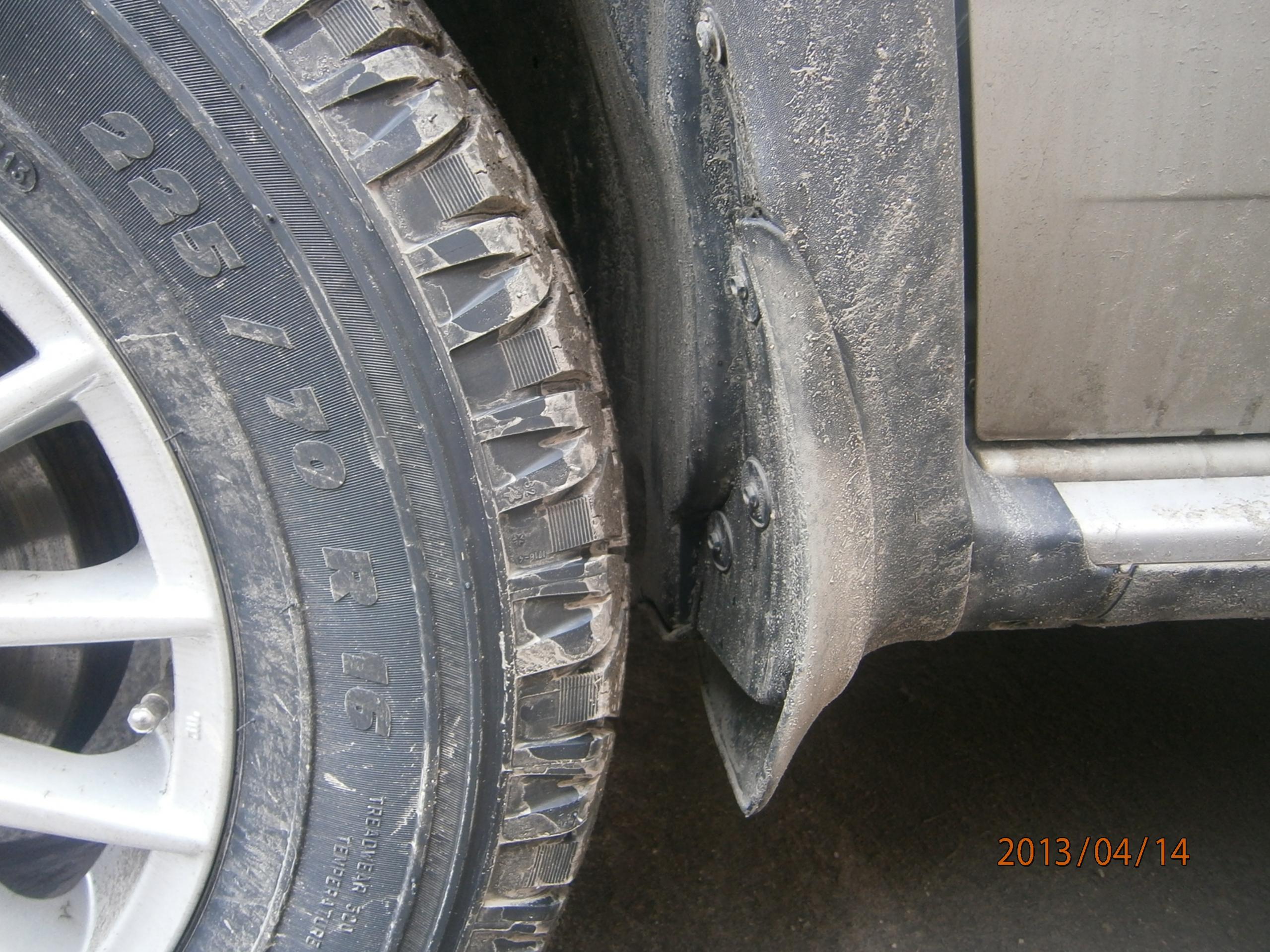

Всем привет!
Вчера собрал и установил МИШЛЕН ЛАТИТУД КРОСС 225Х70Х16 на люминевые диски 7,5 дююймов с ЕТ 42.Понятно,что все остальные данные совпадают,иначе не воткнешь...
Все встало,вроде не цепляет и не скребет...
Резина оказалась чуть шумней и жестче зимнего БЛИЗЗАКА ДМВ1 в штатном размере ,высота боковины увеличелась на 17.75 мм соответственно и клиренс.
В воскресенье днем попробую сделать фотоотчет о проделанной работе,ну и выложить его Вам.

Старый 13.04.2013, 22:18   #546
Михась
Аватар для Михась
Онлайн: Михась вне форума
Был(а): 07 Янв 2023 07:30
Имя: Миха.
Адрес: СТАРЫЙ ОСКОЛ
По умолчанию Re: Какой размерности резина нормально встанет в Duster?
Поставил шины Hankook DynaPro ATm RF10 225/70 R16,правда индекс нагрузки 103(не нашел 101)...все стало тютелька-в-тютельку...минимальный зазор при вывороте колес примерно наполовину ,над ребром подкрылка переднего брызговика...примерно 5-6 мм...боковина не дубовая,как у Борис Федрыча...идет мягче Амтела,но чуть жестче чем мой зимний шипованный Контик...менее шумный чем Амтел,на грубом асфальте,но на идеальном асфальте Амтел потише будет...за счет развитых грунтозацепов присутствует легкое подвывание на скоростях до 70 км/ч(это если уж совсем придираться и вслушиваться) ,дальше уже шум ветра от релингов перекрывает...значительно тише ,чем зимняя шиповка Континенталь,это и полуглухой услышит)))...короче,я доволен!...неожиданно они оказались комфортными для АТ, ....а видон,просто отменный, боковина с боковыми грунтозацепами,развитые борта,белые контурные буквы....красота...расход топлива,по сравнению с зимним Контиком (пришлось по асфальту при +15 ездить 2 недели ) упал минимум на 0,4-0,5 литра(и по бортовому и по сканеру видно)....
...огромное спасибо одноклубнику AVKNN, за наводку на эту шину и подробные комментарии...и огромнейшее спасибо igorqn из города Курск,за помощь в приобретении...
...кстати,как и обещал фото маво дизелька с усиленно-расширенной защитой передка от Патриота,правда с небольшими доработками своими руками и дизелек уважаемого igorqn...

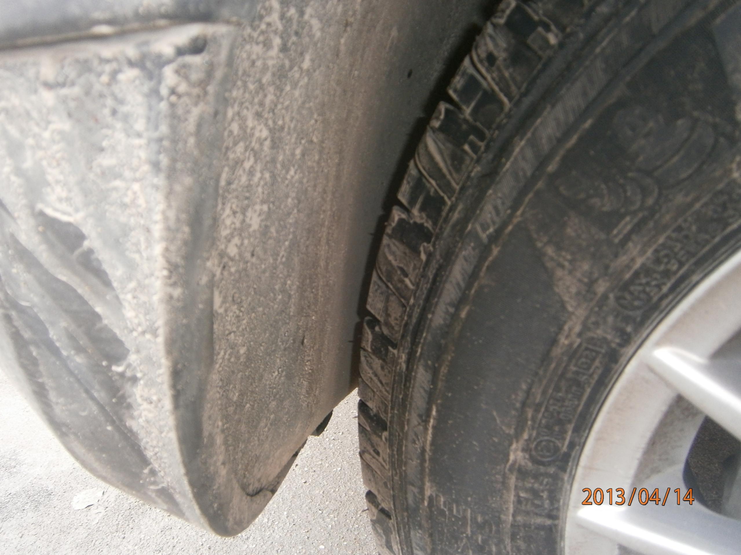

вдруг кому пригодится, мой опыт установки 18 диаметра
Почему диаметра, а не радиуса? Или говорим правильно!
Все просто, r — это радиус, d — это диаметр.
А теперь о главном, какого радиуса у вас колеса и какого диаметра они при этом?
А вот тут немного сложнее. Не у всех конечно, но казусы иногда случаются — "Вкатил седня на дастер 18 радиус! Круто, блин!". Вот тут-то конфуз и случается — диаметр-то уже 36 дюймом! Хорошо, что ошибка только в словах, а то наблюдали бы дастер на колёсах от сельхозтехники.
Откуда это пошло? Не поверите, но от шин. Они бывают диагональные и радиальные. Первые имеют уже подзабытую маркировку такого типа — <5,90 — 13>, 5,90 — ширина покрышки в дюймах, 13 — ее посадочный диаметр в тех же дюймах. А вот радиальные маркируются так <175/70R13>, 175 — ширина шины в миллиметрах, 70 — высота профиля шины в процентах от ширины, R — обозначение типа шины (R — radial, радиальная), 13 — посадочный диаметр в дюймах.
Так вот R13 — это не 13 радиус, а таки диаметр!
диски Replica MZ36 7x18/5x114.3 D67.1 ET50
резина 225\60 18
покупал проставочные (центровочные) кольца (необходимости особой нет, можно и без них)
подкрылок в полностью вывернутом состоянии не задевает (запас 5 мм примерно - фото позже).
upd: при полностью вывернутых колесах, во время движения по плохой дороге - все таки трет подкрылок. Рекомендую брать 225\55
вот так на машине
ну и на машине
прибавка 2 см к клиренсу (4см к общему диаметру)
по жесткости разницы между стоковыми 215\65 не ощутил, динамика осталась неизменной (опять таки по ощущениям), тормозится так же как и раньше (не нравятся мне тормоза на дастере). Расход обновлю через км 100.

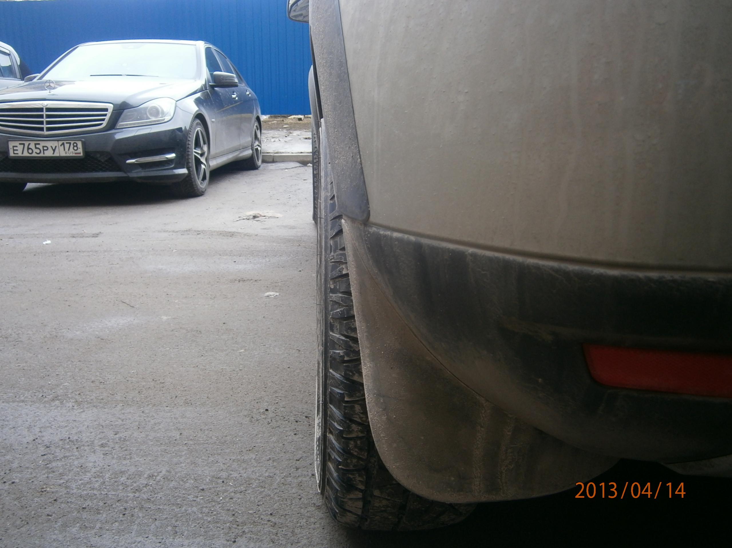

Установив комплект из резины 225Х70Х16 и дисков 7,5 дюймов с ЕТ42,я пришел к выводу,что это последний размер,возможный для установки на ДАСТЕРа без каких-либо переделок подвески и кузова. Что-то большее будет цеплять при вывороте колес...
Комментарий модератора
Олегъ:
Для установки чего-то бОльшего просто подгибают подкрылок строительным феном,опыт у форумчан имеется.

Увеличение клиренса почти на 2 см. на и без того высоком автомобиле, не имеющем системы динамической стабилизации..
Я бы так рисковать не стал.
Олегъ:
Люди знают,на что идут. И на самом деле,увеличение незначительное. А ваше ИМХО немного мимо темы,читаем название.
