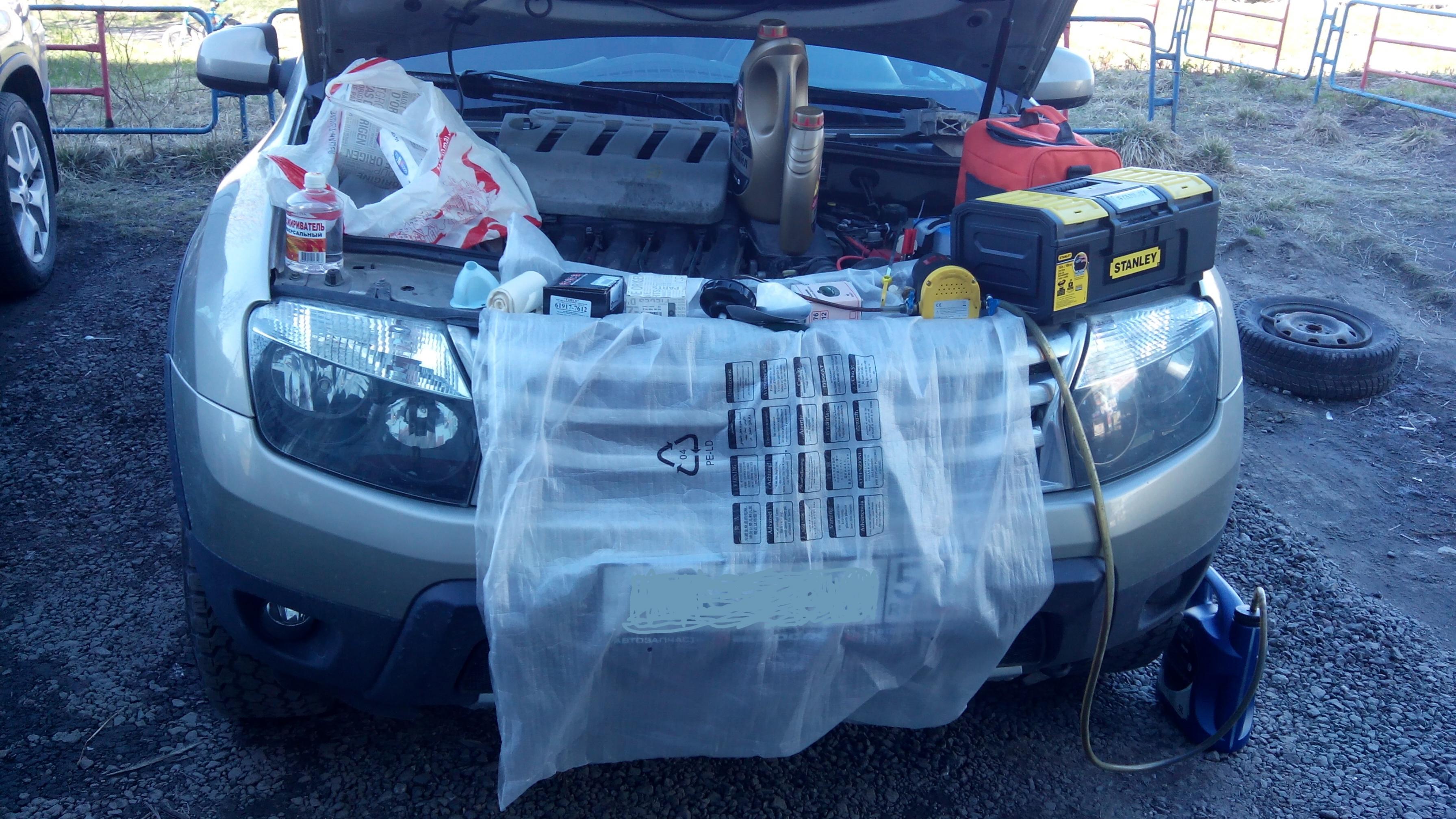

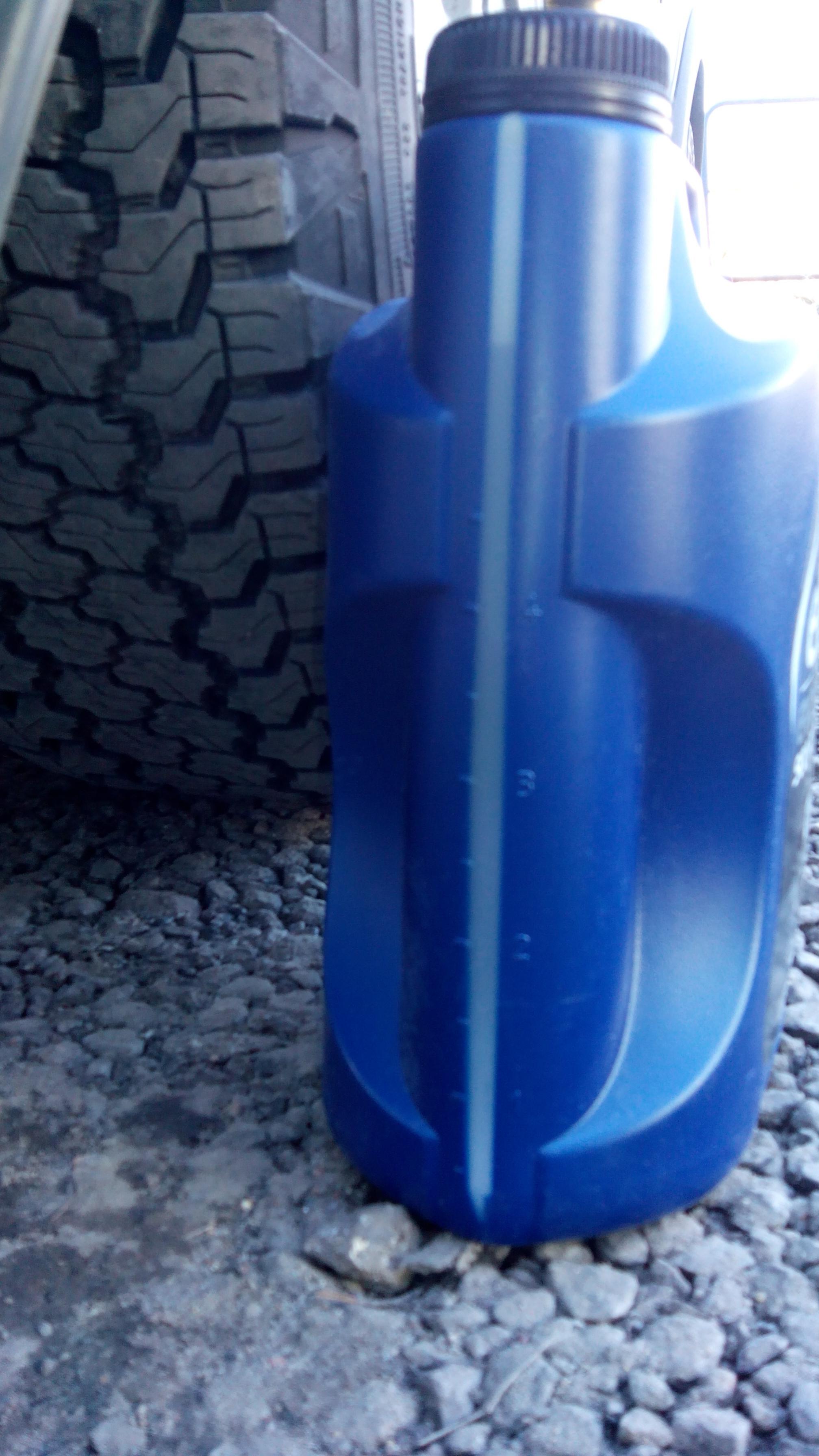

Сообщение от Scorp 3 Посмотреть сообщение
Какой пережиток? Если хотите, что бы объем воздуха = объему фильтра продавило через масленые каналы, то можно фильтр не заполнять маслом.
По инструкции на легковой авто вообще не требуется заполнения фильтра, только смазка прокладки! Чай не на КАМАЗе ездим, там возможно и надо!
Воздух через шторку сухую быстрее проскочит, чем через пропитанную маслом. Да и половина выльется на землю при закручивании.
Собственно, как кому нравится
P.S. Поменял сегодня масло-фильтра-свечи во дворе, полёт нормальный, +20 жарища!!! Пора на шашлыки-машлыки!!!

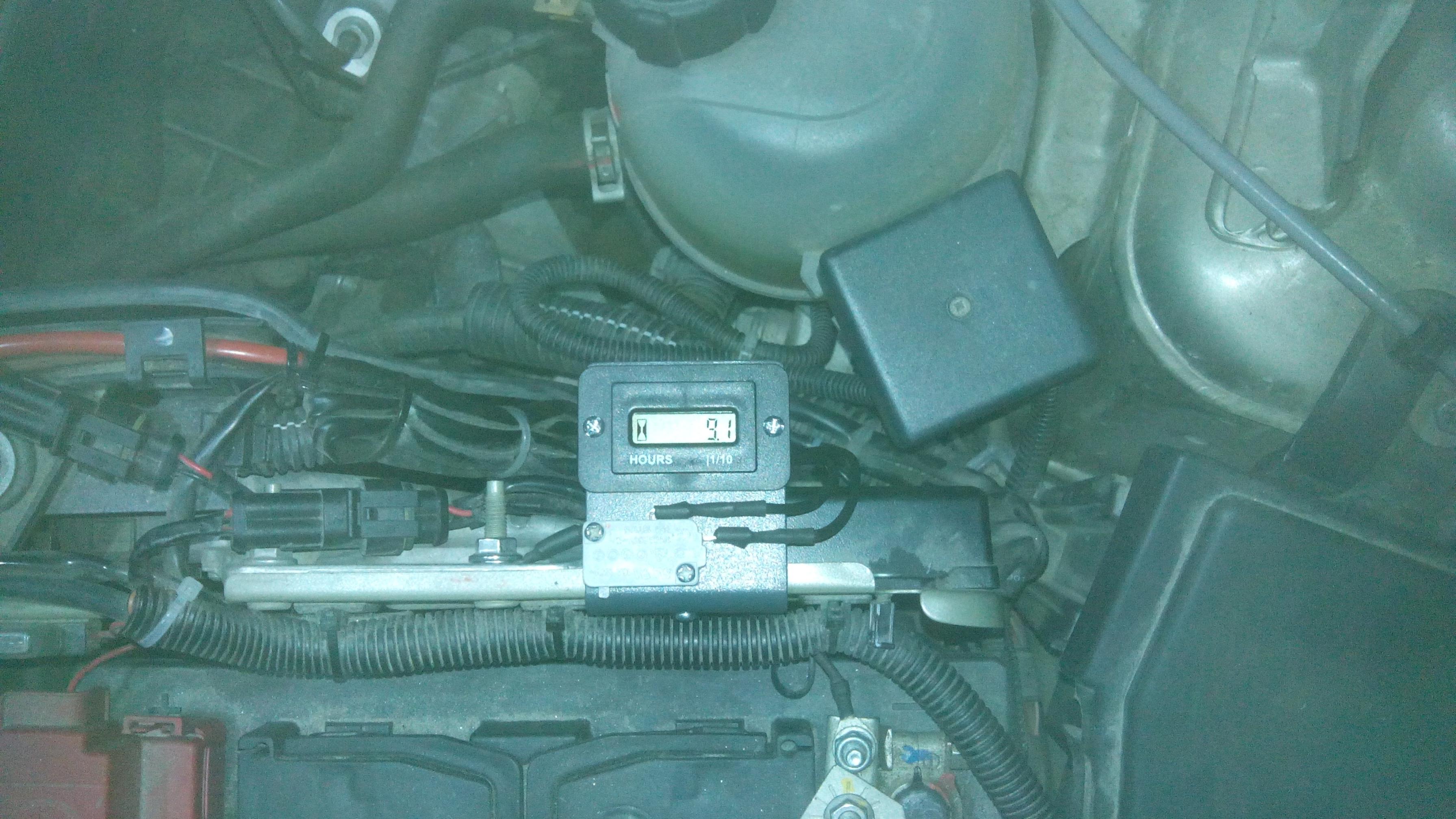

К вопросу о периодичности замены масла. Счётчик моточасов
https://ru.aliexpress.com/item/Good-...641822796.html

Сообщение от Андрей_1974 Посмотреть сообщение
Лучше такой, мой заказ: https://www.aliexpress.com/snapshot/...tId=1315983276
Вот рабочая ссылка, обязательно при заказе указать DC 4,5-90v !
https://ru.aliexpress.com/item/Free-...8-88f6c137e5ee
Имеет сброс на ноль (3 контакта), после замены масла сбрасываю, кнопку выносную добавить можно, мой вариант установки.

Можно грубо высчитать периодичность замены масла по средней скорости БК:
например при средней скорости 30 км/ч 300 моточасов это 9 тыс. км
соответственно сбрасывать показания БК после замены масла
