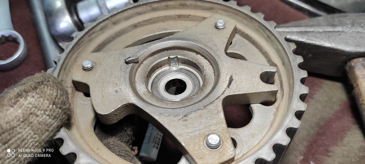

вообщем дело такое:
1) когда сняли кохуж, увидели что залетело два куска сантиметров по 10 длиной от порванного ремня генератора (но узких наверно шириной в треть от нового ремня). когда начали крутить пытаясь выставить шпонку КВ на 12 часов, увидели что сколько не крути все равно метка РВ получается на 13.5-14.00 часов примерно. Выставив КВ на 12, пытались РВ крутить но клапана упираются и ближе чем на 13 часов не прокручиваются. и стопорить пытались РВ, но че толку если КВ не прокручивается при этом упираясь.
2) сначала собрали с новым роликом и ремнем по старым меткам которые поставили сами перед снятием старого ремня. СОбрали завели, ЖОПА, неправильный звук двигателя не пропал.
3) решили проверить теорию что срезало шпонку шкива РВ. снова разбираем, ослабляем немного Шкив, и ОН Прокручивается снимаем его и видим что шпонка срезана. Понимаем что срезало шпонку и шкив провернуло относительно вала, но я так и не понял до конца как. Допустим кусками ремня генератора заклинило на время Шкив РВ, но при этом Шкив КВ должен был бы догнать и перегнать шкив РВ. а у нас же получалось что наоборот, шкив РВ убежал вперед положенного, а как если его толкает КВ через ремень. НО когда считали впадины на старом ремне получилось что между меткой РВ и меткой ТНВД 19 меток как и положено, а между меткой ТНВД и меткой КВ 47 впадин (включая впадины меток), а должно быть 51.
4) решили сделать шпонку своими силами. собрали все обратно. звук пропал. остался нормальный звук дизельного двигателя.
сейчас фото приложу

Сообщение от Arbuzik
сейчас фото приложу
Двигателю Несказанно!!!!! повезло, но шпонку лучше купить нормальную, больно цена может аукнуться потом если что!
Есть только одно предположение что шпонка спасла мотор когда клапан встретился с поршнем! Может даже так задумано,как например во многих моторах где клапана приводятся рокером или коромыслом,они являются спецом слабым звеном спасая распредвал ,ГБЦ,клапаны и т д. Пример таких моторов ММС 4Д56,Опель 16D а вот подобные как наш через толкатели как правило разлетаются в хлам распредвалы на несколько 2-3 части вырывая бугели на ГБЦ,клапана,направляющие короче жесть! Пример таких моторов Тойота 2с,Пежо 1.7,фиат лянча 1.7.WV 1.6 и т д наш по идее тоже к9к
---------- Добавлено в 23:49 ---------- Предыдущее написано было в 23:45 ----------
Скорее всего ремень перескочил именно на шестерне КВ тк ему на ней легче перескакивать меньше зубьев в зацеплении. Надеюсь ремень то хоть новый поставили? Первое время обрати внимание на холодный пуск все ли цилиндры сразу работают нормально, это на предмет повреждения клапанов.
---------- Добавлено в 23:54 ---------- Предыдущее написано было в 23:49 ----------
Это шпонку я так понял из сверла заколхозили? ПИПЕЦ маньяки! Бедная машина!
Ну на край из стальной шайбы делают,при наличии точила шпонку сделать на раз а такой как у вас мотор угробите нах...

Сообщение от kval300 Посмотреть сообщение
Неее.. тезка мужики сделали верным и простым способом. Как прикрепить обточенную стальную шайбу к шестеренке, я слабо представляю. Если только на фрезерном станке сделать канавку в шестерне???? Ну так это надо еще и станок, а тут сверлом раз и готово. Наших Кулибиных ничего не остановит...
В мопедную молодость шпнки постоянно срезали теряли и т д делали просто ,отрубали зубилом или отпиливали кусочек от шайбы подходящей по толщине ,немного подтачивали на точиле, пару раз вытачивал из стамески на обычном точиле.
А нынче в любом магазине можно купить
Чувствуется, что шестеренку распредвала ты в руках не держал
Там нет такой шпонки такой как ты имеешь в виду. На валу есть шпоночный паз, а вот на шестерни нет. Шестеренка, вернее ее часть которая непосредственно крепится к валу делается методом порошковой металургии и та часть которую срезало делается при формовке.

Сообщение от ViBer
ТОгда всю ту часть нужно было поменять целиком!
Сообщение от ViBer
Да пока к счастью еще не снимал! А по фотке не рассмотрел досканально,нахрена так делать? Помню на опеле вобше была без шпоночная конусная посадка для регулировки фаз, как то сбилась при обрыве ремня ГРМ клапана встретились пару рокеров сломало, рокера по 80-100руб продавались ,клапана не гнуло за счет слабого звена
Вот и тут шпонку (прилив)срезало от встречи клапана с поршнем(скорее всего)
