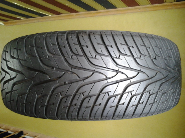

После долгих поисков шин в размере 235/55 R18 в состоянии новых-ценой до 20 т.р. за комплект. Всё таки нашол за 15 с пробегом 1500 км с "зверским" протектором.  Hankook Ventus
Автоэлектрика,Тюнинг.
