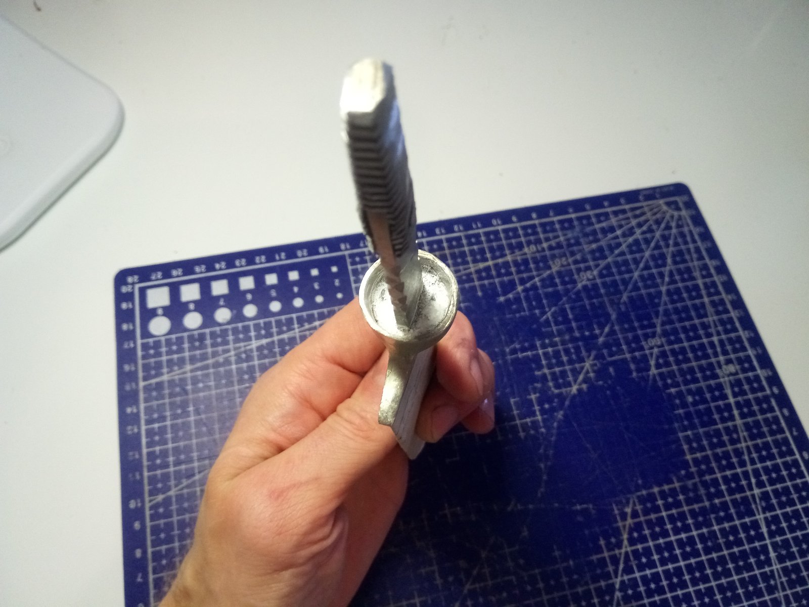

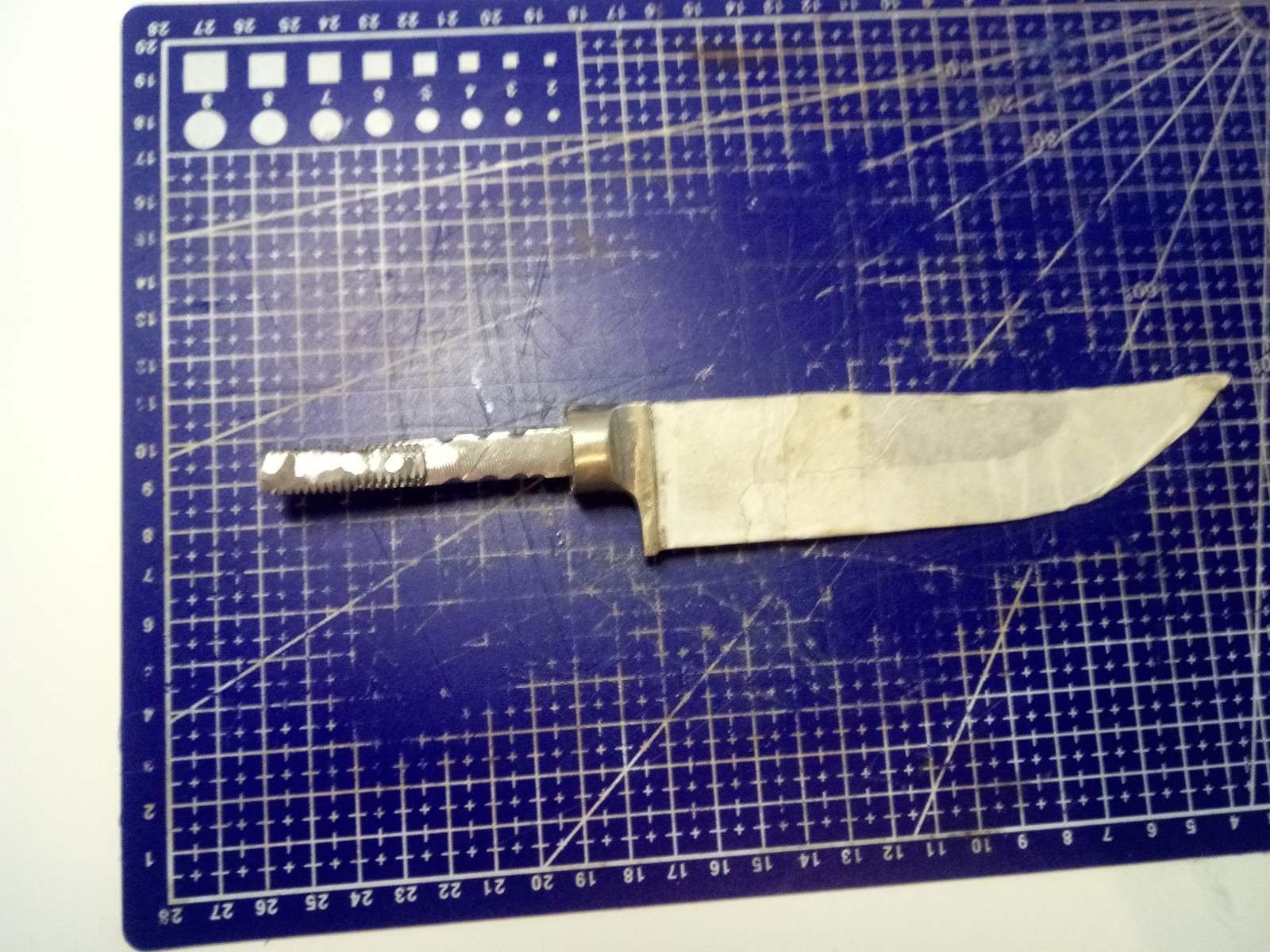

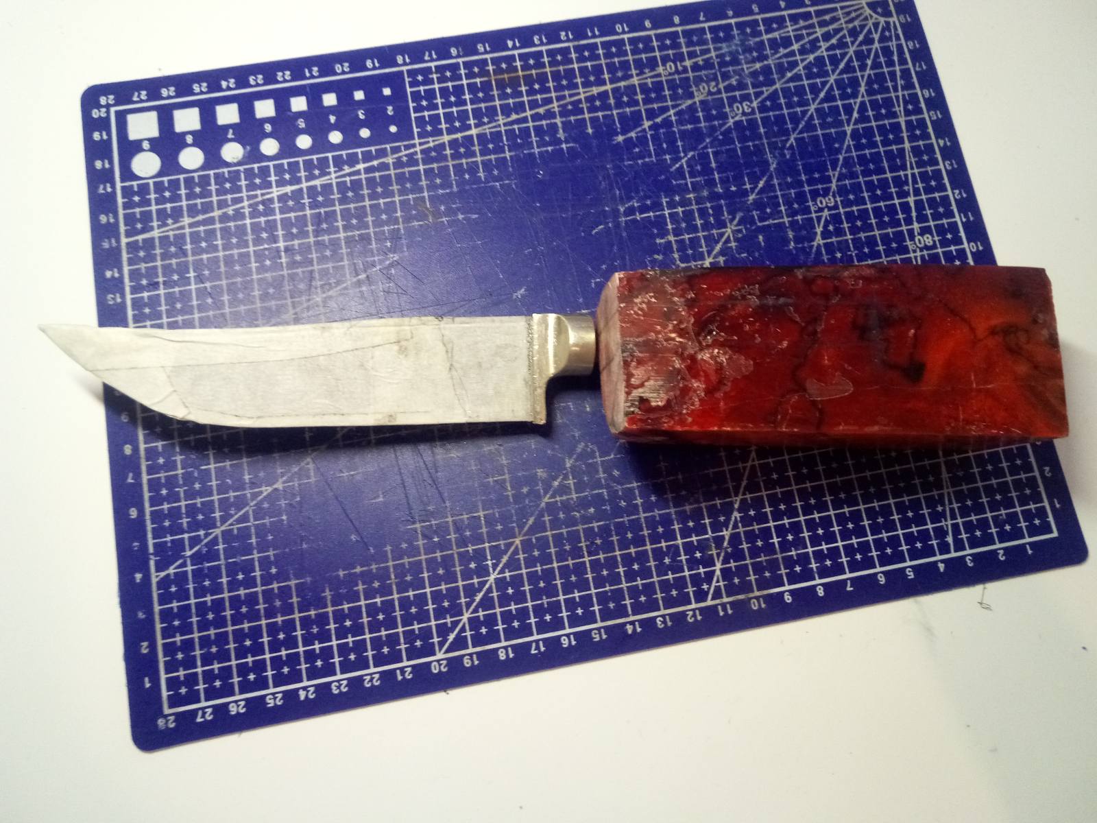

Начал следующий режик наконец-то. Клинок уже несколько лет пролежал. Вклеил гюльбанд, удлинил хвостовик. На рукоятку выбрал стабилизированный шпальт березы. Обошлось не без косяков - в процессе подгонки и вклейки гюльбанда поцарапал полировку клинка - над аккуратностью еще работать и работать...
При удлинении хвостовика надо было утоньшить часть хвостовика которая в шпильке теперь, чтобы в итоге не было такого утолщения, поленился. Но в принципе и так прокатит. Единственное, придется осторожно делать часть стабилки, которая войдет в гульбанд - стенки будут тонковаты, а стабилизированный шпальт колкий, зараза. Еще интересует как делать место стыка гульбанда с рукоятью - как сделать ровное сопряжение? Постараться вырезать туда кольцо из фибры или подгонять деревяху встык (не уверен в своем скиле)?

Сообщение от HID
удлинил хвостовик
А это обязательно нужно было? По фотографиям плохо понятно, но если там шкала в см, то около 4 см должно быть и так достаточно. А так только лишние проблемы
А на что вклеивать будешь?
Старый 21.06.2021, 11:56   #564
HID
Аватар для HID
Онлайн: HID вне форума
По умолчанию Re: Ножеделие, делаем все что режет и рубит :)
Сообщение от -=Df=-
да примерно так и есть - я решил что маловато.
Сообщение от -=Df=-
на эпоксидку.

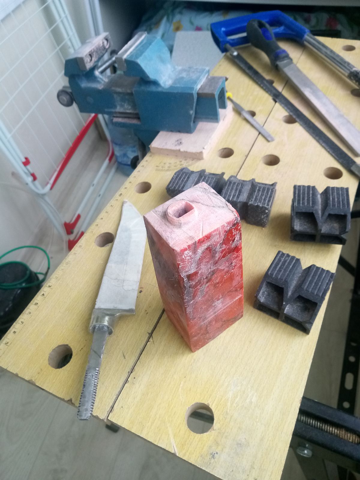

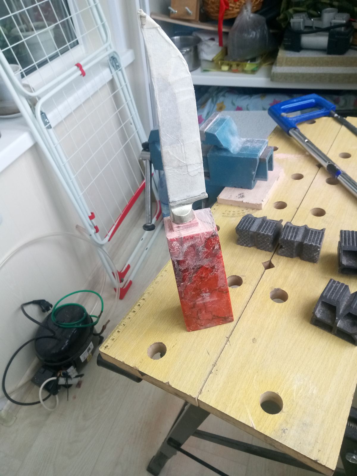

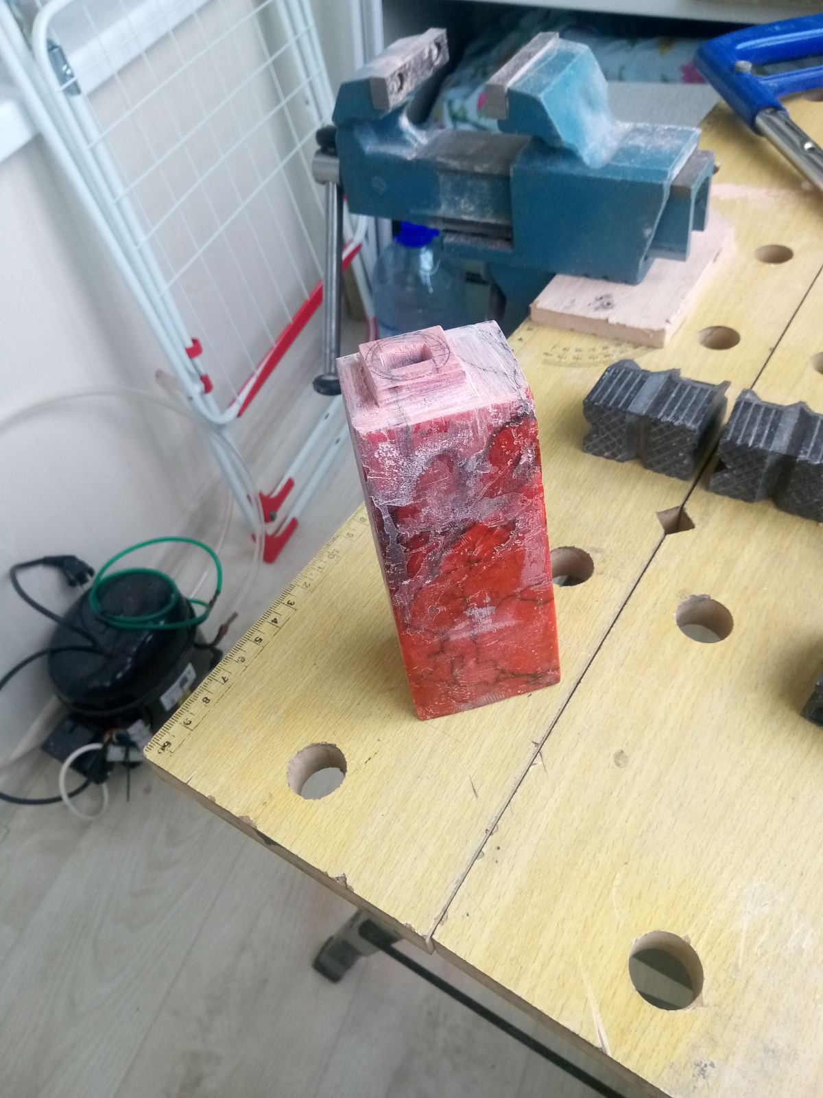

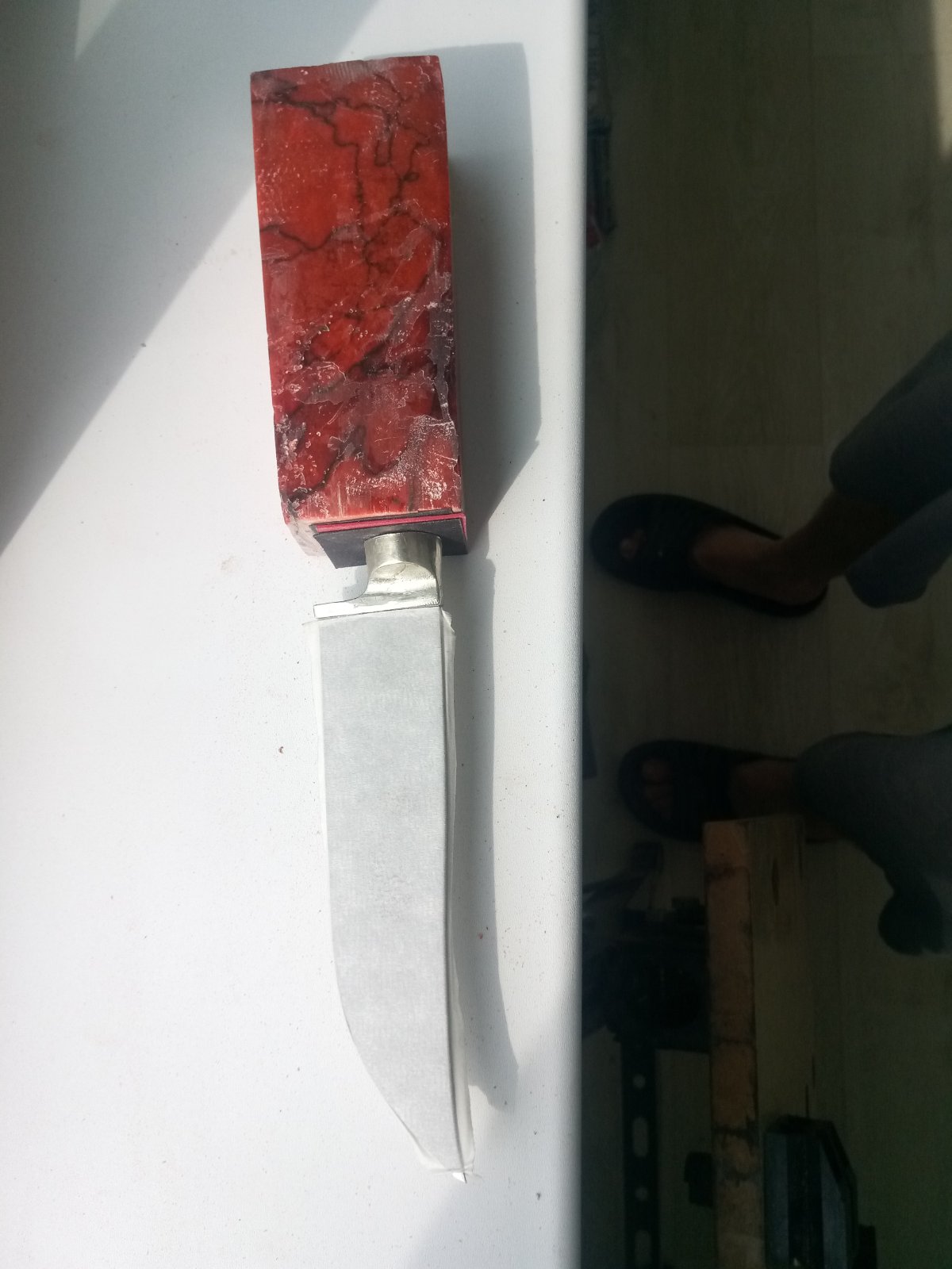

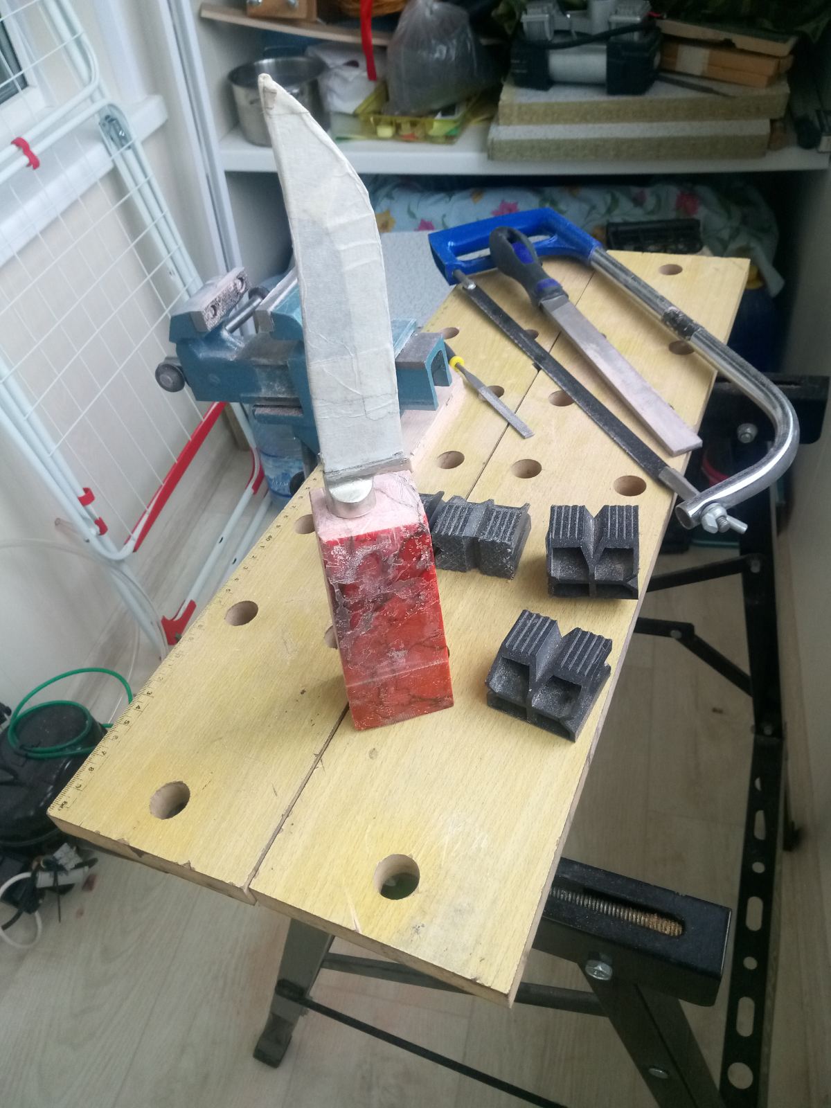

Засверлил брусок, врезал гульбанд, вырезал проставки из фибры. Вобщем подготовил к склейке.
Шпальт очень хрупкий, несмотря на то что стабилизированный. Т.е. нужно будет избегать на рукоятке острых углов.

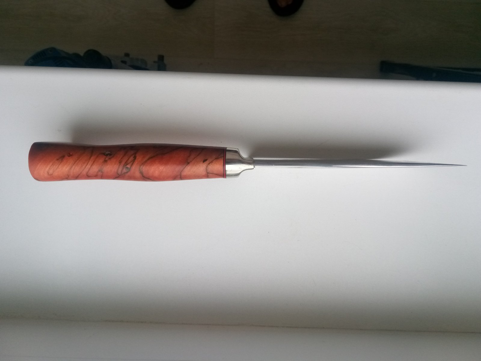

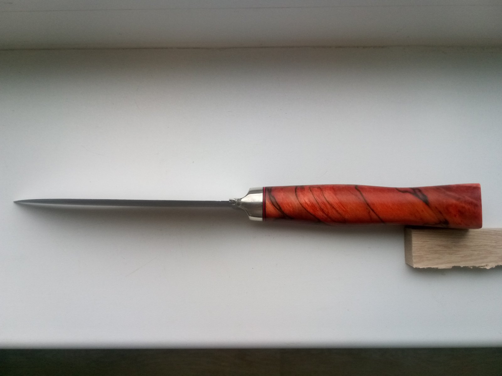

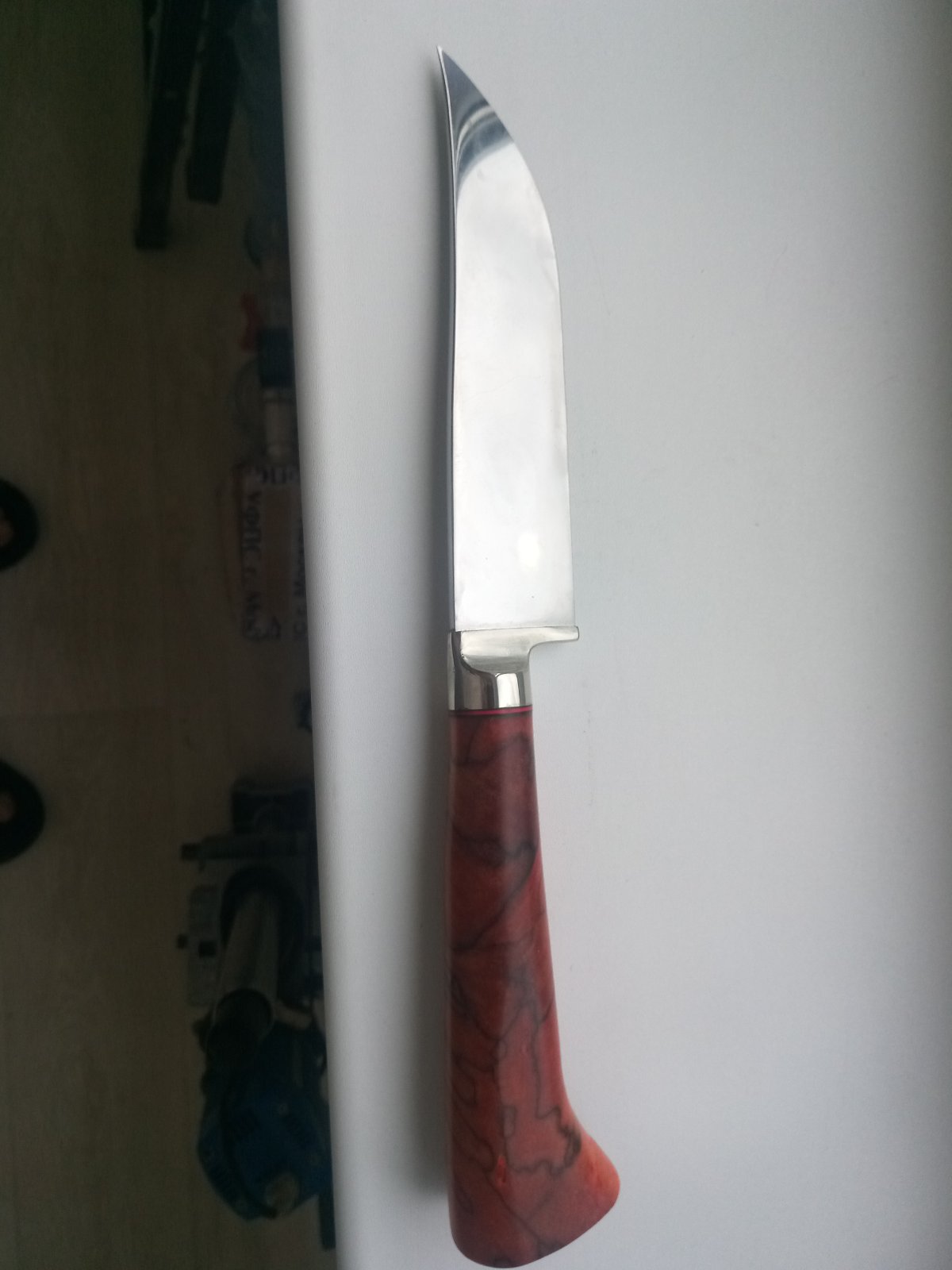

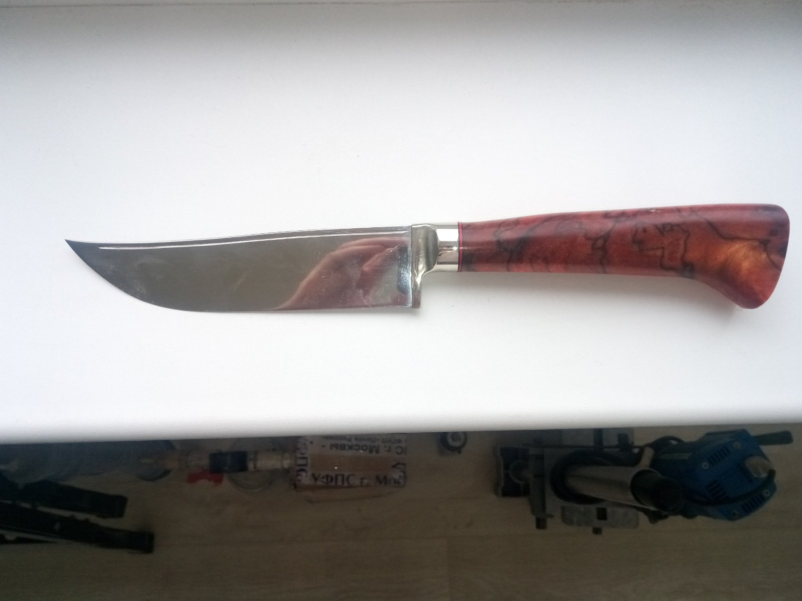

Вроде доделал. Не без косяков - есть несколько недополированных коцок от напильника, плюс не стал полировать то что коцнул на клинке. Ну и традиционно никак не получается сопряжение металла с деревом - дерево прополировывается ниже уровня металла. ХЗ как делать это место чтобы ровно получалось - кто в теме - дайте совет.
Пока не заточен, решил провести заточку после того как ножны сошью, чтоб не резаться при работе с кожей.
В целом нож понравился - в этот раз косяков меньше чем с якутом. Порадовала самодельная стабилка - выглядит отлично, полируется замечательно (фото не передает всего блеска, переливов и глубины цвета). Обрабатывается правда тяжелее чем просто деревяха - рашпилем уже не попилишь, только ножовка по металлу для основного мяса и крупный напильник - много мелкой пыли. С гриндером было бы легче, но и пыли больше и шанс "запороть" работу выше (ИМХО).
Форма рукояти далека от классического пчака, но мне так захотелось, "я художник - я так вижу"
