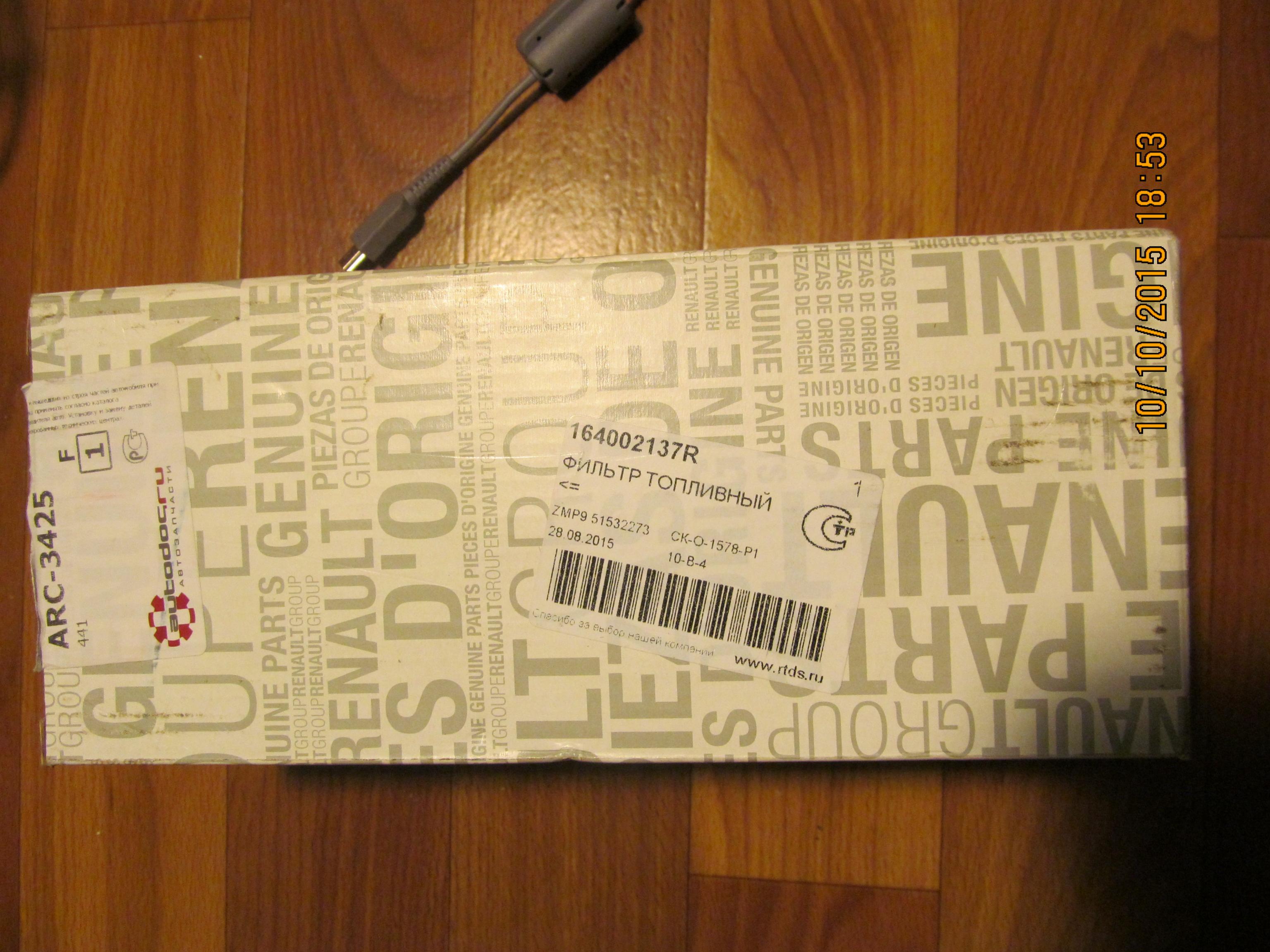

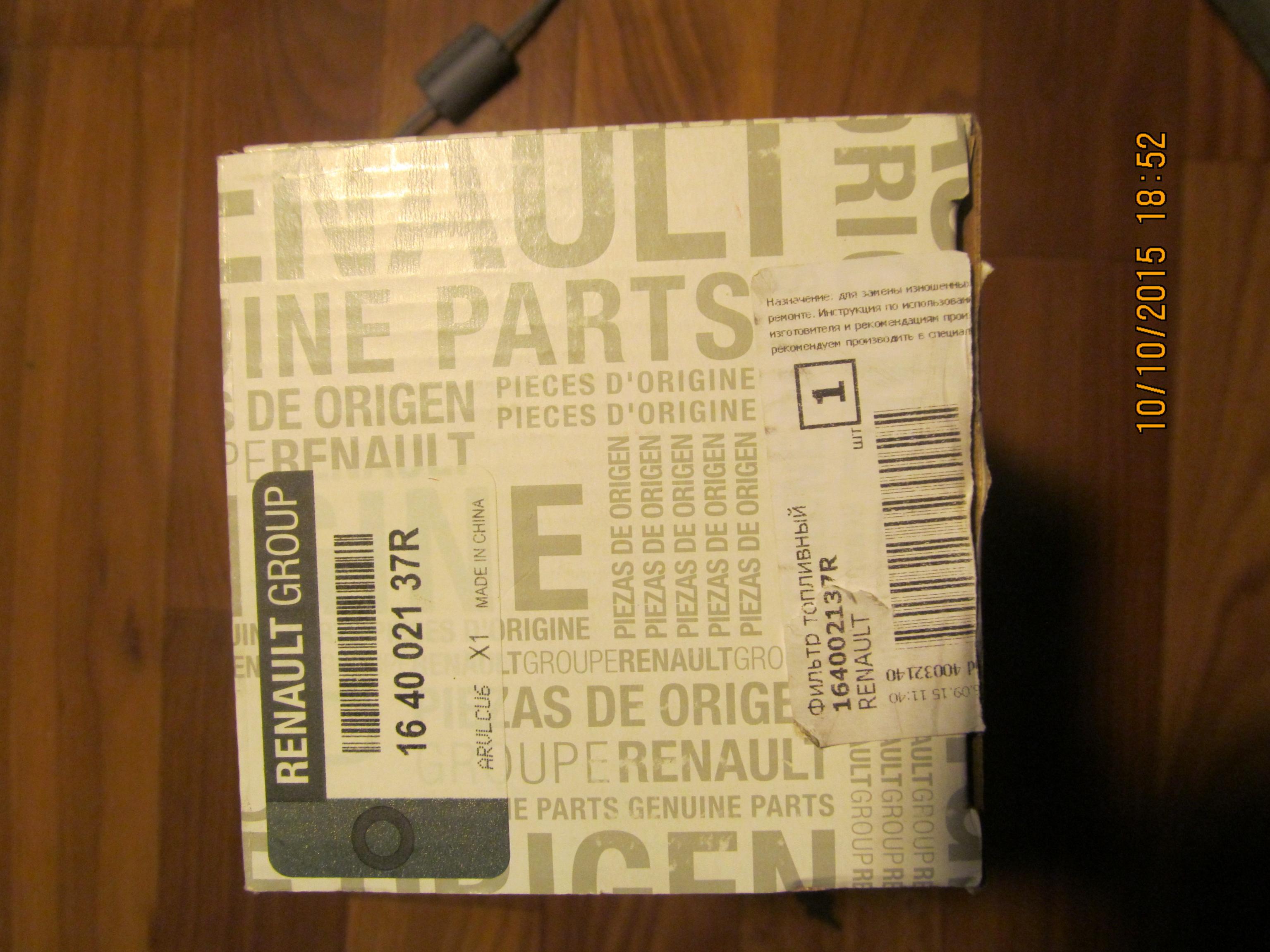

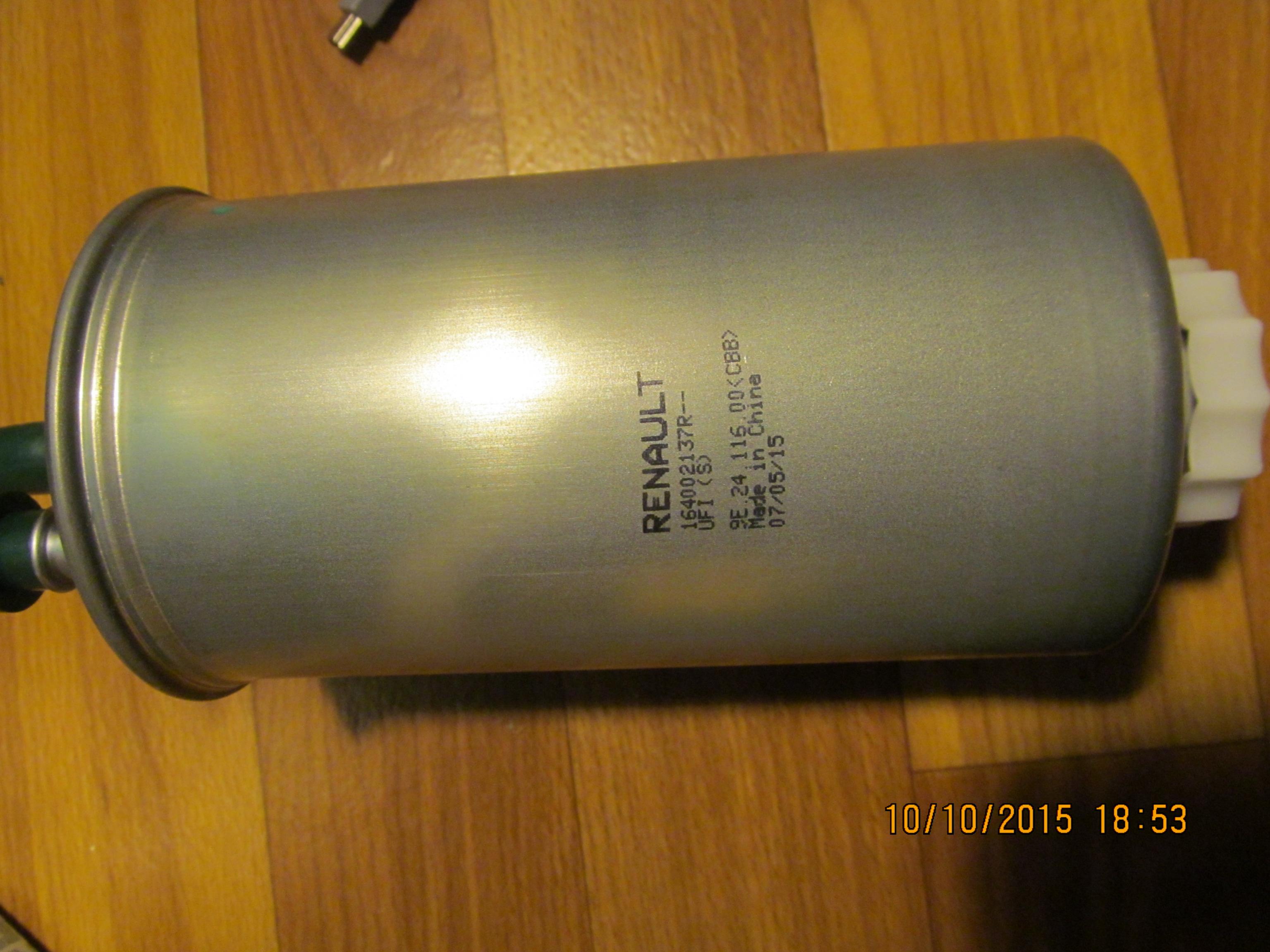

Еще один вариант оригинального фильтра (Китай)
164002137R

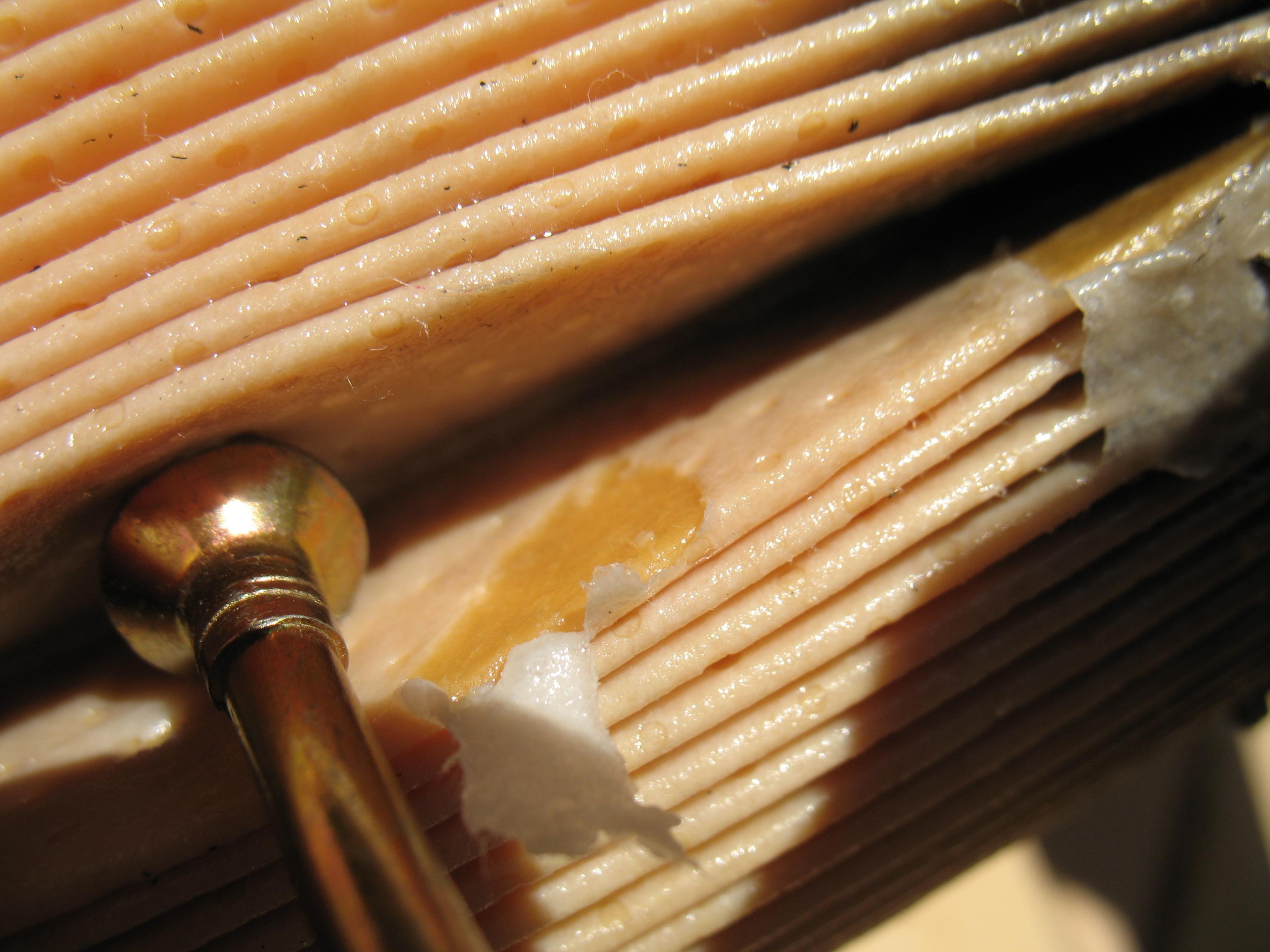

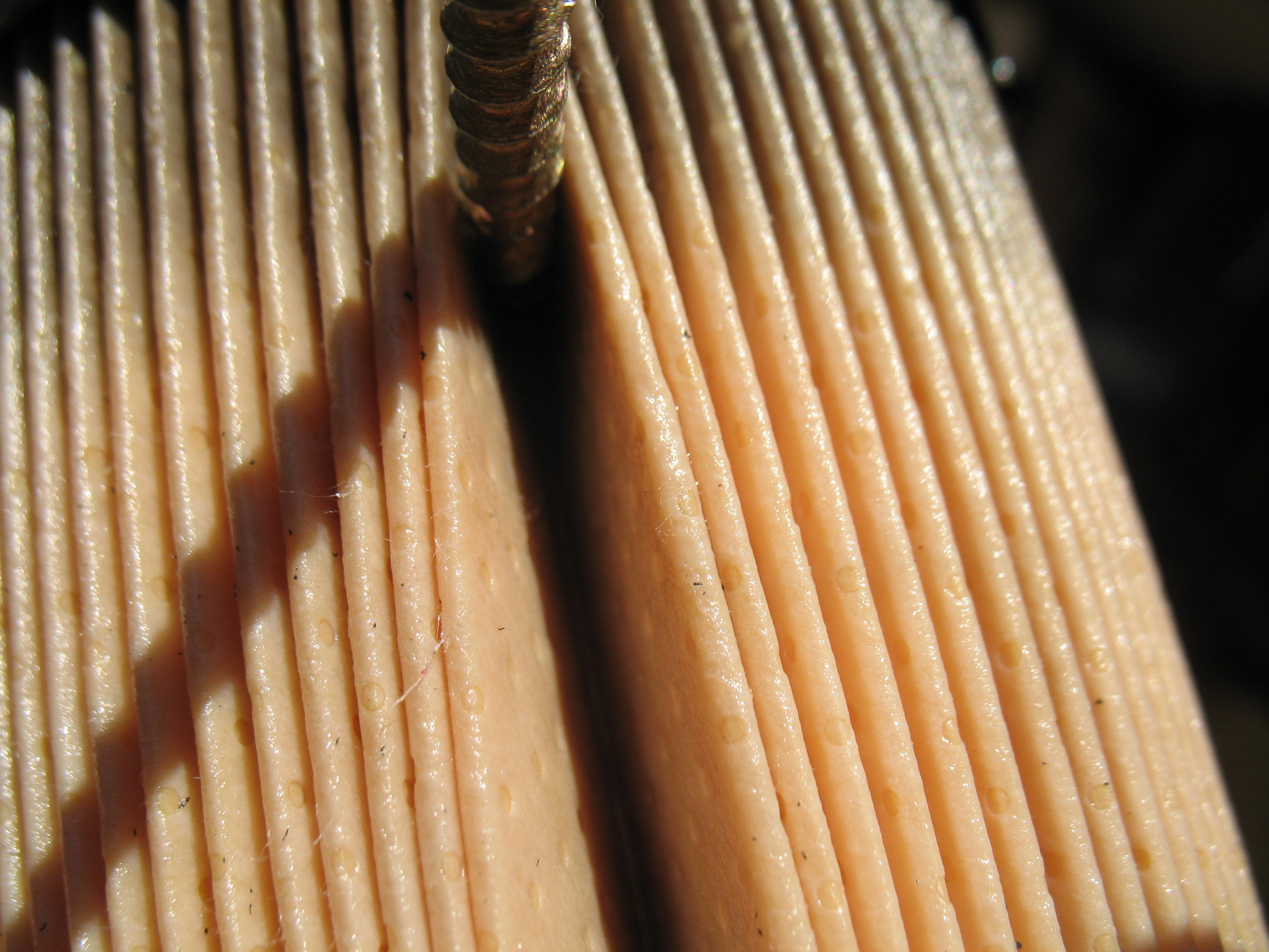

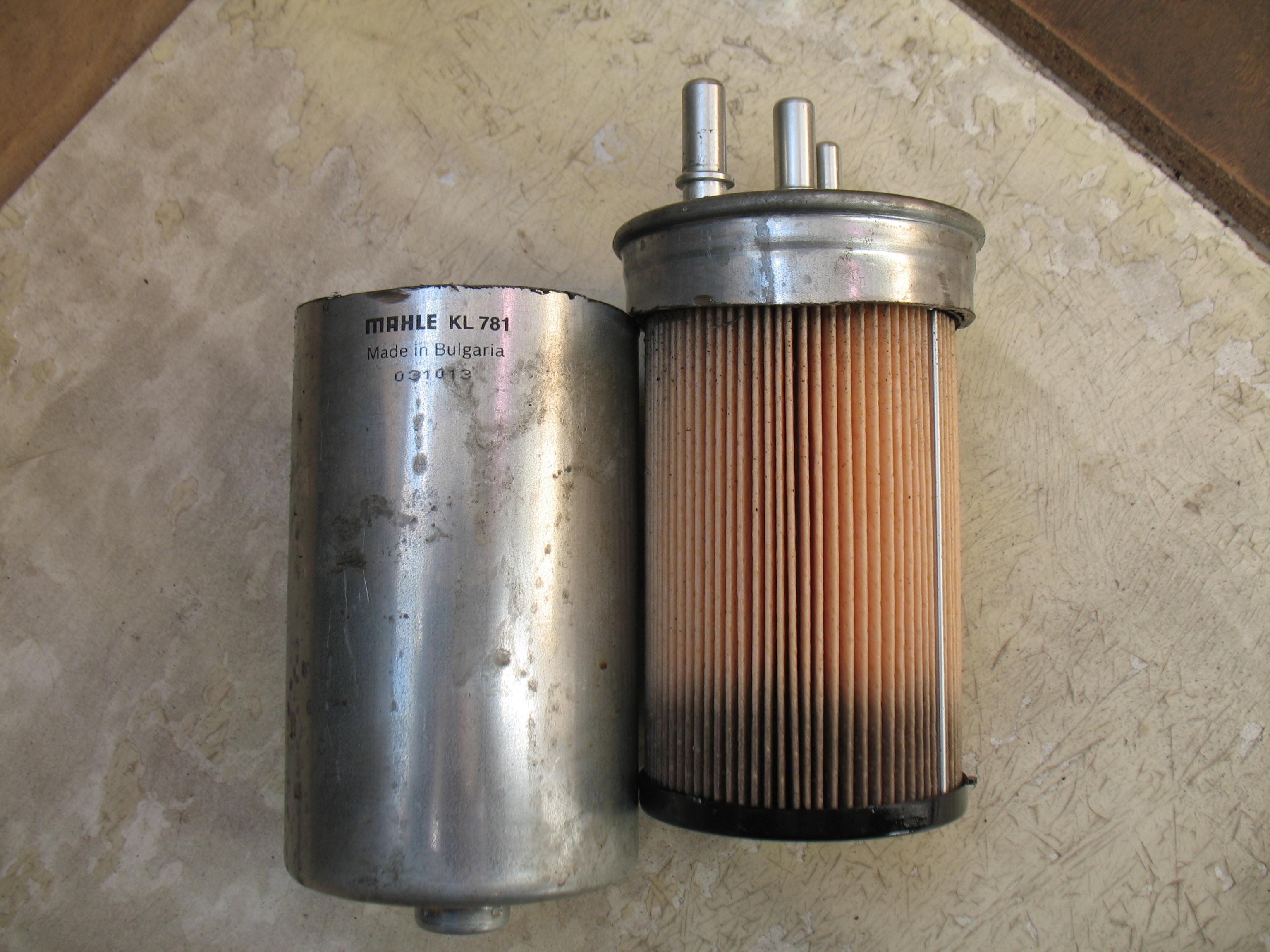

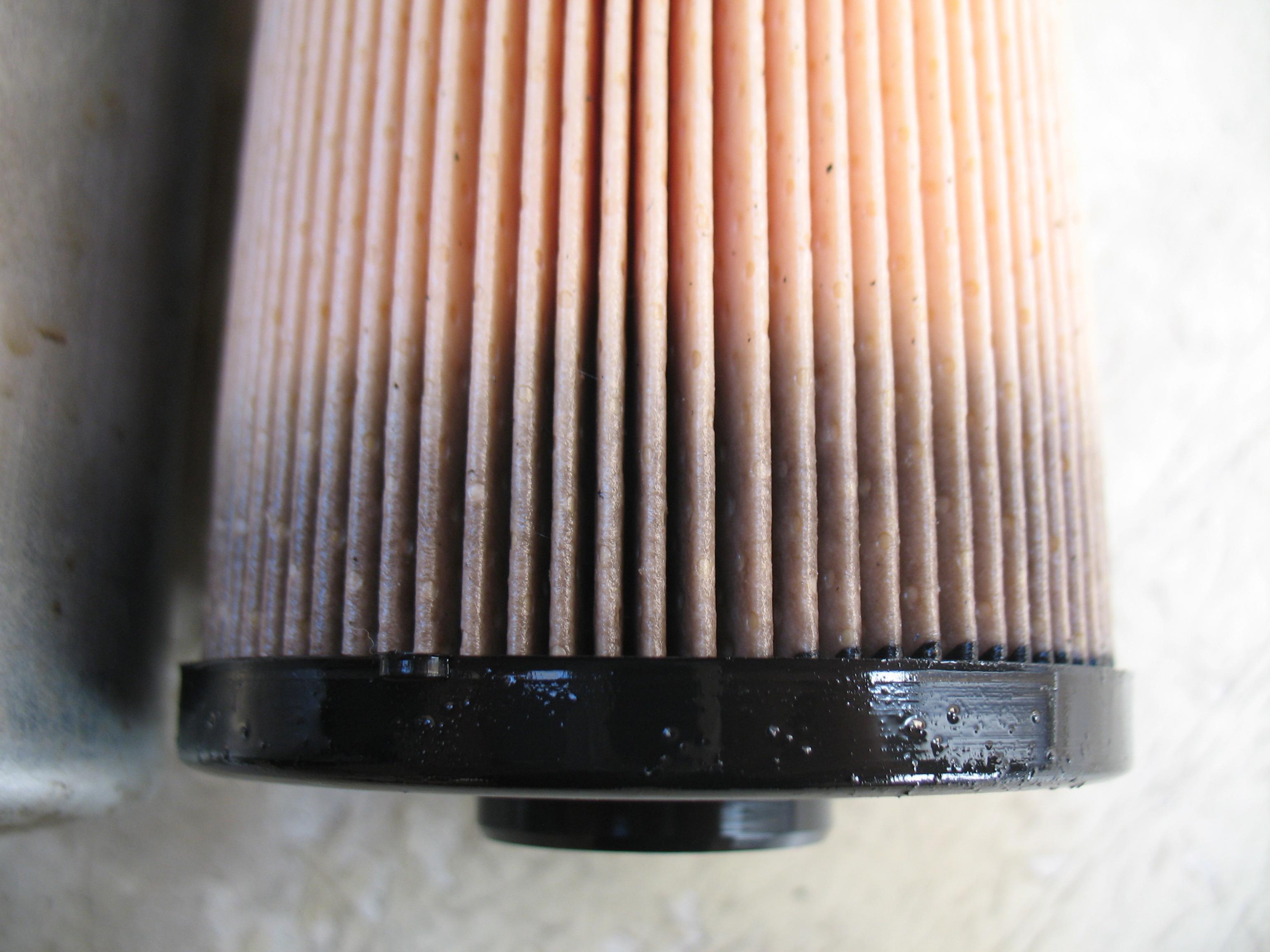

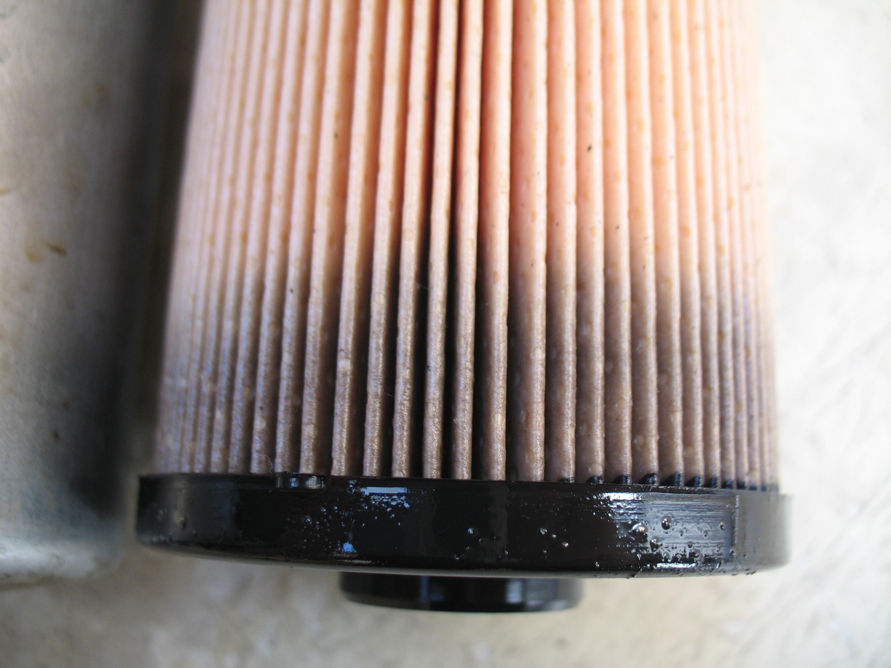

Разобрал тут Mahle после пробега 10000км на моем дастере 1.5 dci.
Смотрим
HID
а он короче оригинального фильтра получается? или просто по фотке так кажется?
Не знаю, на место вставлялся нормально. от верхнего "дна" до нижнего что то около 15 см.
На ощупь похоже на пластик, двухслойная сверху пленка, под ней желтая материя
Еще фотки (Mahle KL781):
Еще фотки (Mahle KL 781) Просьба модераторам - объединить фотки в один пост

Yuri101

Yuri101
Разобрал тут Mahle
А на ощупь, фильтрующий эелемент как бумага или как пластик?

Нашел вот такую спецификацию на Мале:
https://www.mann-hummel.com/fileadmi...Filters_ru.pdf
Везде указана фильтрующая способность 3-5микрон. Нам (не дорестайл) нужна 2 микрона!

Modigar
Поставил Delphi. Мне Mahle чем то не понравился, в плане эксплуатации машины. Может он не виноват, но все же

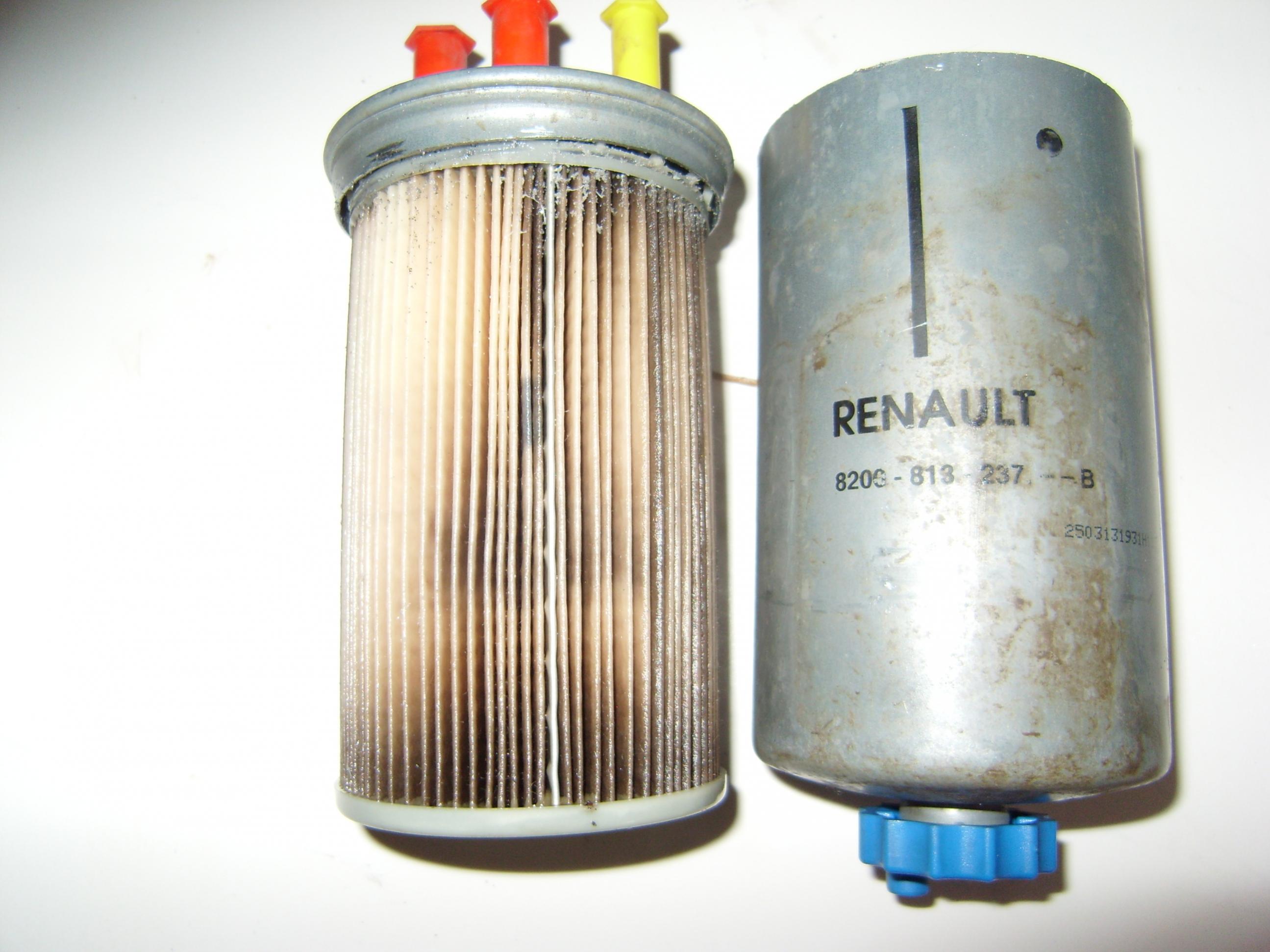

Прошел ТО-3, первый раз поменял топл. фильтр. Снятый фильтр родной, заводской, 2года и 30тыс км. Поставил такой как на фото.(индия)Я прикупил парочку Т.Ф. в прошлом году до подорожания в декабре. Думаю менять так же через 30 т. км. Заправляюсь на лукоиле.

oleg08
Хреновенько выглядит. 20 тыщ самое то.
