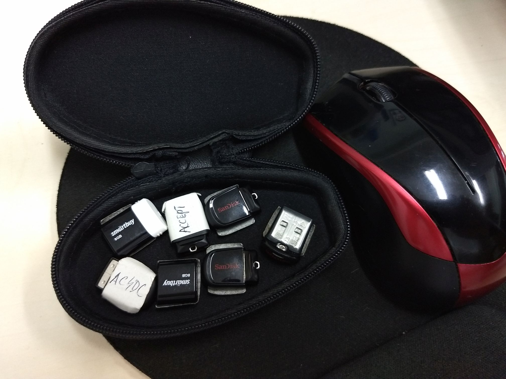

Всем день добрый. Давно на сайте не был - назрел вот такой вопрос,насчет штатной магнитолы (Дастер 2.0, комплектация привележ): какие, записанные на ПК диски, будут приняты магнитолой = CD-R,CD-RW,DVD-R,DVD-RW ? Почитал в инструкции - ничего не сказано. Ставил CD-R - играет, другие - не пробовал. Подскажите,кто в курсе.

Прошу пардону за офтоп, но это разве кому то еще надо? Когда с флеш памятью никаких проблем. Объемы не сравнимы с диском, размеры тоже, никакой механики не требуется, никакие царапины не парят. Я когда выбирал бубнитолу на замену штатной, даже приоритетно смотрел без привода, при прочих равных это должно быть дешевле. Купил по другим данным, привод в нагрузку, но ни одного диска в нем так и не побывало.

да эт понятно, у самого флешек куча. Просто рылся в старых залежах и нашел несколько упаковок новых DVD-R дисков. Выбросить жалко,продать-никто не купит, вот и подумал, может песни запишу.

Это кугутство. Выбрось их без сожаления и забудь.

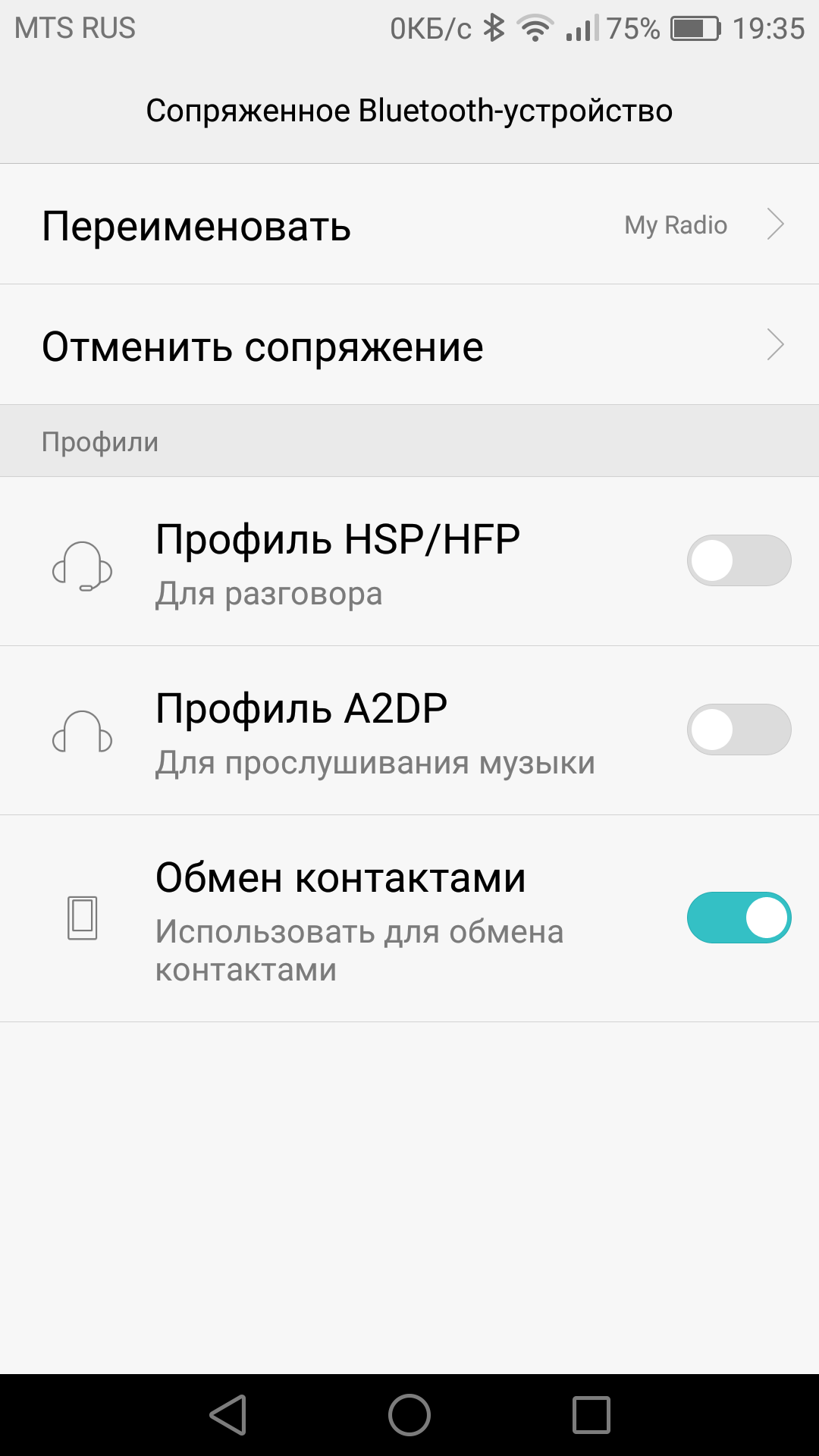

Помогите решить проблему. В какой-то момент перестало работать управление ВТ-устройством с магнитолы (речь идет о телефоне, на котором записаны треки). То есть, рашьше при подключении телефона через ВТ треки переключались кнопками и колесиком магнитолы, сейчас эта функция пропала. Кто-нибудь сталкивался?

Сообщение от Денис499 Посмотреть сообщение
Всем привет!
Было такое. Как стало, так и осталось. Видимо из-за обновлений телефона. Раньше, подключил телефон и на магнитоле переключай песни. А теперь нельзя, только на телефоне. Изначально когда то давно был 5, 6 андроид потом 7 . На шестом вроде как уже не переключало с магнитолы. Не помню. Теперь и телефона этого нет, опять давно. А с другим телефоном не пробовал.

Сообщение от Юрий.D2014 Посмотреть сообщение
Спасибо за наводку! Откопал старый телефон, с ним все работает! Мдя. Что-то надо в Ведроиде лопатить...

А телефон при первом блупуп соединении спрашивал, какие функции позволять использовать через это конкретное соединение?
Когда у меня была живая магнитола, то и 5 и 6 андроиды нормально работали, 7-й не пробовал.
Не спрашивал. А разрешения проверял - все включены.

Сообщение от CaHeK-174 Посмотреть сообщение
По отдельности работает а чтобы Bluetooth и голосовые подсказки вместе не работает.
В этом случае магнитола работает как блютуз-колонка для телефона. Чтобы слышать звуки с телефона нужно на магнитоле нажать кнопку Media, и в меню выбрать Bluetooth
Старый 06.12.2018, 19:41   #5880
Дастик
Аватар для Дастик
Онлайн: Дастик вне форума
Был(а): 03 мая 2025 20:19
Адрес: Московская область
Автомобиль: Renault Duster Privilege 1.6 4WD K4M606 HSA8, пакет «Зимний», Пакет "Безопасность 2"
По умолчанию Re: Штатная магнитола (без навигации).
CaHeK-174, зайди на телефоне в список сопряженных устройств блютуза, нажми справа на i - свойства - справа от устройства My Radio (это магнитола) в свойствах установи профили так, как показано на скриншоте, это я методом тыка определил, тогда навигатор работает как надо.
