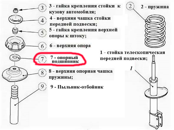

Под замену:
- Опора амортизатора
- Пыльник амортизатора
- Пружина амортизатора
- Подшипник амортизатора (Раз в 10 лет можно его и поменять.)
Вроде все.

Сообщение от .CJ.
Под замену:
Вроде все.
тогда уж сразу и машину поменять,
и где там подшипник интересно???

[QUOTE=ViBer;1209214]тогда уж сразу и машину поменять,
и где там подшипник интересно???[COLOR="Silver"]
А он вон там, приглядись, может увидишь.

Задний подшипник менять не нужно. Он там выполняет роль шайбы. Опоры поменять. Раз в 10 лет стОит. Они проседают не только от пробега, но и от времени. Я вот с передними пожадничал, было 6 лет и 70 тыс. Предлагали, сказал да вы что охренели, Я на Таврии при таком пробеге не менял.... А теперь 120. Они уже хорошо так просели, а разбирать исключительно ради опор и подшипников не комильфо.

[QUOTE=.CJ.;1209216]
Сообщение от ViBer
Ну так это передняя стойка, а он спрашивает про заднии....

Re: Запотевание амортизатора - это приговор?
В задних стойках тоже есть подшипник.
И он там неспроста.
https://www.drive2.ru/b/548010890008462432/
