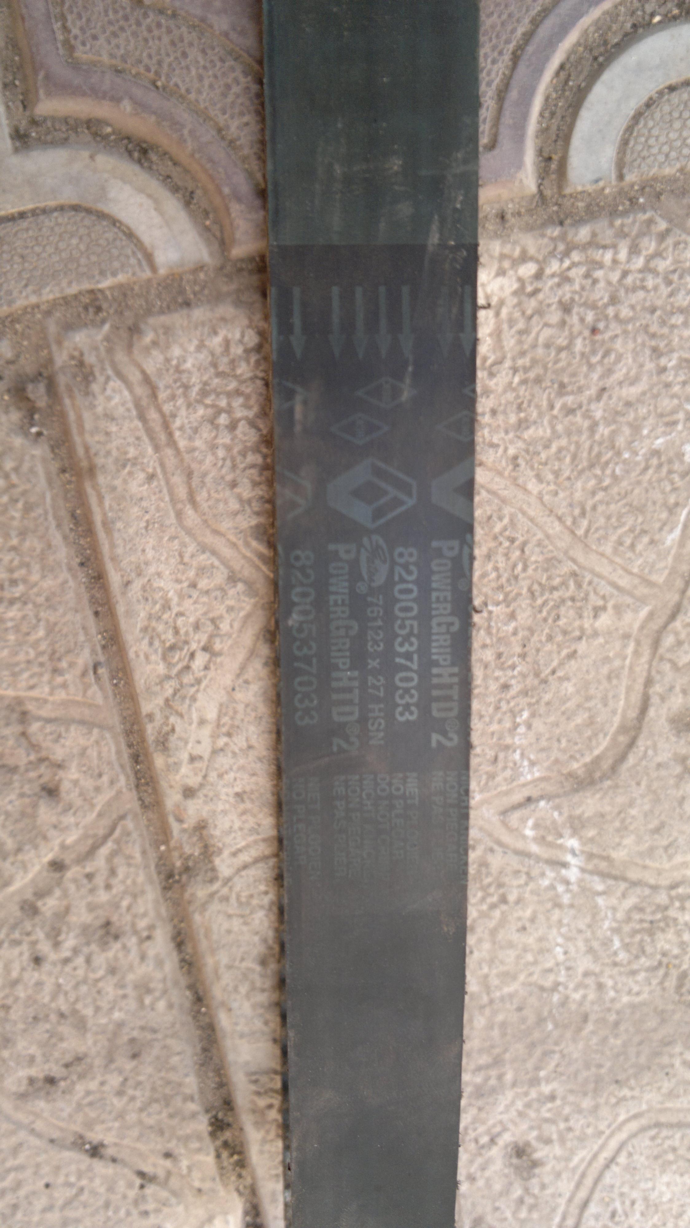

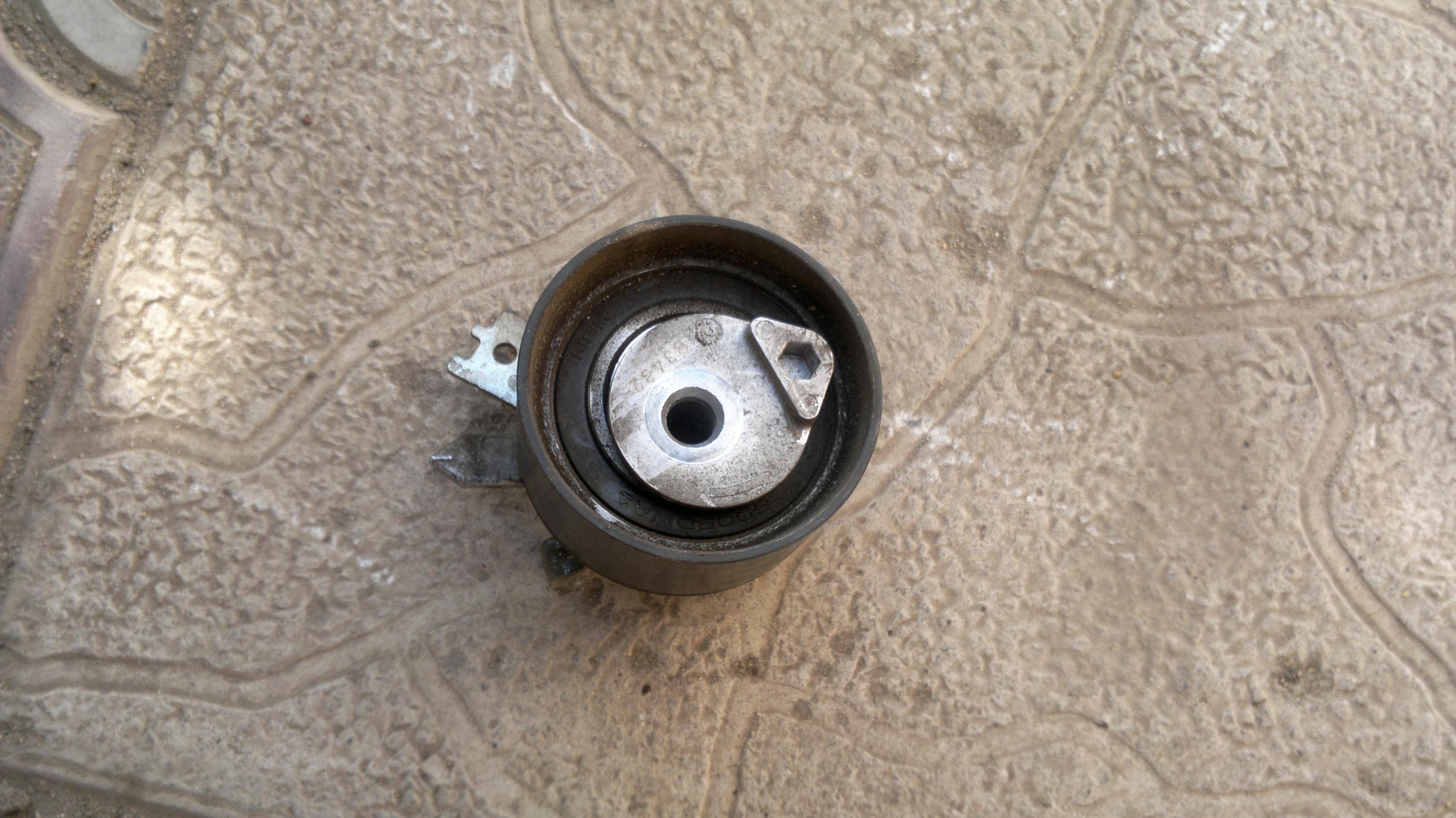

Ну вот собсно и фотки....

AkOm68, ремень привода генератора с натяжным роликом почему заодно не заменил?

SUV, все детальки идут комплектом( ремень, ролик и 2 болта) номер брал в теме с каталожными номерами, вот номер комплекта - 7701477028, заказывал в Автодоке, цена 1737,00руб.
На фото родного ремня двумя постами выше номер 8200537033. Кто знает почему?
---------- Добавлено в 13:35 ---------- Предыдущее написано было в 13:27 ----------
Номер рекомендуемого специального инструмента для замены ремня ГРМ: GAT4760B

AkOm68, А можно фото старого ремня на изломе? Есть ли ли трещины и видны ли нити? И ролика со стороны рабочей, привалочной поверхности если мона плиз.

Karan_dash, увы... выбросил вчера всё, но ролик был в идеальном состоянии, а ремень был без лопин, на внешний вид чуть похуже нового и ещё прошёл бы тыс 10....

Сообщение от Бертони
Это номер только ремня (стоит 1300руб.), а 7701477028 - это номер комплекта (ремень+ролик+болты), соответственно цена уже выше 1700руб.
