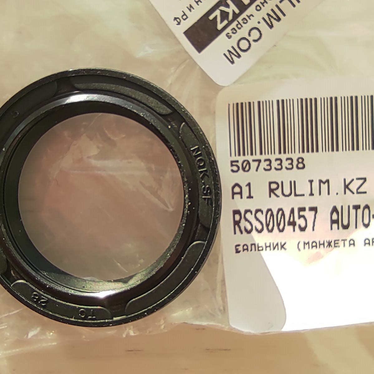

С вопросов для новичков перенес сюда. На драйве прочитал, что под артикулом AUTO-GUR RSS00457 прячется китайский сальник NQK.SF. Он и пришел.
Тип файла: jpeg WhatsApp Image 2024-12-13 at 09.37.38.jpeg (177.5 Кб, 160 просмотров)
