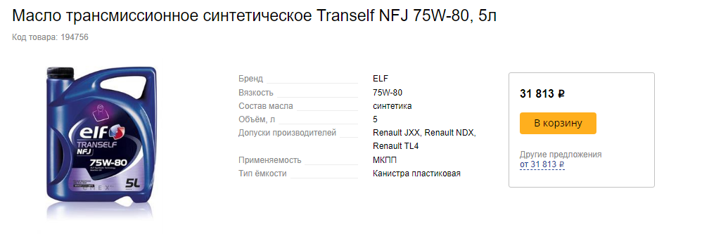

Счас данное масло NFJ стоит 2500 р. за 1 л. Стал искать в Автодоке и не нашел такого масла - только NFX. Как я прочитал, что это масло более жидкое и плюс, что мне очень не понравилось, оно рассчитано для других металлов используемых в коробке. Всё это прочитал, когда искал, куда делось NFJ и почему его заменили на NFX. Люди в форуме подозревают заговор.
Позвонил опять в фирму, где обычно ремонтируюсь и иногда что-то и покупаю. Выяснил, что у них есть NFJ и NFX в банках 5 л. А т.к. требуется 3 л, то они остаток в 2 л продают по отдельности. Но у них есть (вроде бы) и в банках 5л и банках 1л типа как родное.
И вот чешу репу и думаю, че делать-то? Что-то мне совсем не кажется, что цена 2500 р. за 1 л - это разумная цена или хотя бы на грани. :-) Учитывая, что масло NFX стоит 1300-1500 р. в Автодоке.
Не нашел нигде масло NFJ и тут 2 варианта:
То ли, купить в этой фирме за 2500 р. и не париться. А в 2024м году поменять все масла на Elf или что-то другое подешевле. А то покупать масло ELF для коробки получается аж 7500 р. И плюс еще масла для редуктора, которые тоже вроде недешевые. А попа не треснет?!.
То ли, сразу уже купить другое масло подешевле (не дожидаясь 5летнего интервала) и заменить все масла. Устал уже все обчитывать и проникаться во все эти дебри.

Ну если так идет разговор, то масло для коробки - это не масло для движка, которое меняется раз в пол года - год. Тебе его катать 4 года минимум. Для такого срока можно и 7500 потратить.
Ну или вообще другого производителя посмотреть.

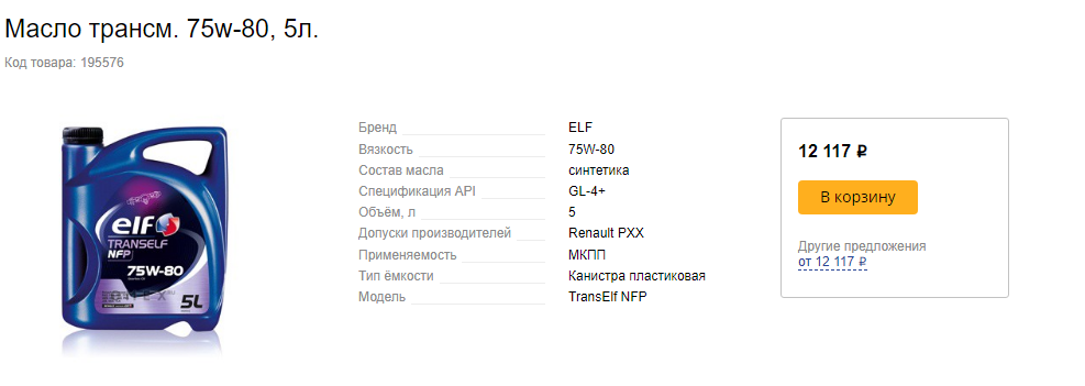

Глянуть еще на ELF NFP, именно на него поменял NFJ. Если по прежнему не устраивает цена, смотреть на любое GL-4 того же класса вязкости, желательно синтетику.

Липтон
Сообщение от Липтон
Это масло кажется тоже нет в продаже. Я по крайней мере не нашел.

Это ппц товарищи

На NFP цена гуманнее
