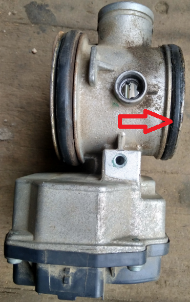

Сообщение от Pylnik Посмотреть сообщение
Сверху входит патрубок ,я понял,его если вытащить там кольцо резиновое ,
Оно у меня на месте,зеленое такое.
,а именно от подсоса может мотор трясти?,по идее обороты плавают,
А у меня прям вибрация и работает неровно как дизель.
Да, именно зеленый о-ринг и его также можно поменять на новый, для исключения причины!
Тряска, расколбас - конечный результат! Подсос сносит мозги и двигатель начинает колбасить и трясти. Компьютер не правильно работает и это результат. У меня было так: едет норм, остановился на светофоре, несколько сек все норм, потом постепенно усиливающееся подтраивание с периодическими скачками оборотов от 0 до 1000 с масляным голоданием, газанешь - все восстанавливается на несколько секунд, потом опять начинается.
Малое резиновое кольцо на ДЗ меняли? В зависимости от жадности оно стоит от 300 до 500 рэ, оригинал. Работает от 60000 до 80000 км.
