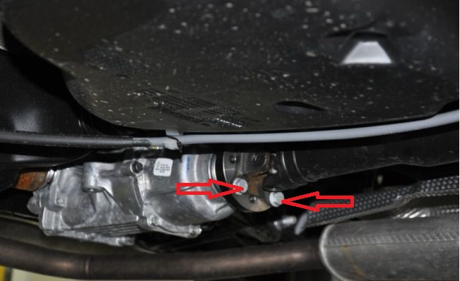

Ну да ...четыре болтика открутить отвести в сторону и надеть. Можно силиконом помазать. Еще в фланце который на редукторе есть два отверстия из надо закрыть , я залил силиконовым герметиком можно сделать пробочки из резины.

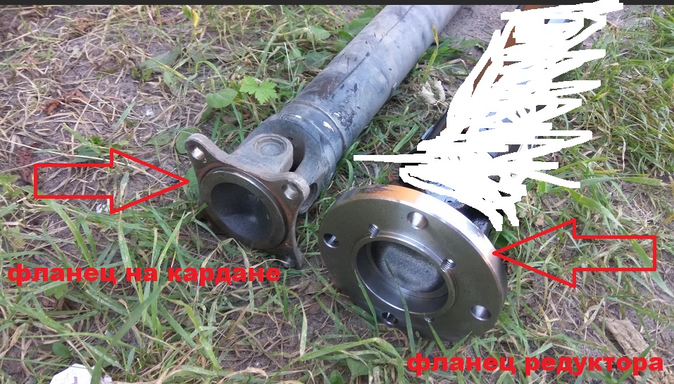

А выдержит пыльник эту экзекуцию? Диаметр узкой части пыльника после отрезания 58 мм., а фланец на 112 мм. Неужели не рвется при таком растяжении?!
Эти болты откручивать? До верхнего не доберешься, как провернуть вал, вывесить задние колеса и крутить их?
ViBer, если есть возможность, на фотографии покажи этот фланец на редукторе. Никогда не добирался до этого узла.

фланец редуктора 112мм через него ничего не надо протаскивать.....
а на кардане все проходит.

Ну я так и предполагал, что надо через этот фланец кардана надевать. Он прикручен к фланцу редуктора 4 болтами, как минимум, до 1-го не добраться, он получается вверху, если подлазить из ямы и надо крутить вал. Как его провернуть, вывесить задние колеса и крутить их?

А если авто передвинуть чуть, то кардан прокрутится.

Диаметр фланца редуктора 112 мм. на него надо натянуть пыльник. Тот, который указал ViBer именно такого размера.
