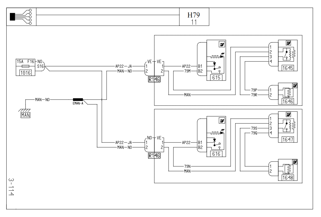

Сообщение от SergeyPershin
Надеюсь будет отключаться через какое-то время от реле,например как обогрев заднего стекла и зеркал заднего вида.
не будет. исходя из техдокументации, которой я обладаю. там предохранитель и выключатель. возможен вариант терморегулятора, встроенного в сам нагреватель в сиденье. но это скорее тепловой предохранитель, если он конечно там есть.
Ищу работу.
Не пыльную.
02.08.2012, 14:23
#50
Регистрация: 24.02.2012
Сообщений: 1,799
Время онлайн: 1 мес. 3 нед. 5 д. 10 ч. 17 мин. 25 сек.
: 10831
Был(а): 26 мар 2022 22:11
Re: Подогрев сидений
вот схема.
щас гляну что там и как в 1016 подключено

02.08.2012, 15:00
#53
Нивовод.
Регистрация: 21.06.2012
Сообщений: 2,126
: 3028
Был(а): 27 апр 2025 13:35
Два нагревательных элемента, последовательно соединенных с выключателем внутри одного(G15). Выключатель шунтирован резистором. Видимо это и есть термореле.

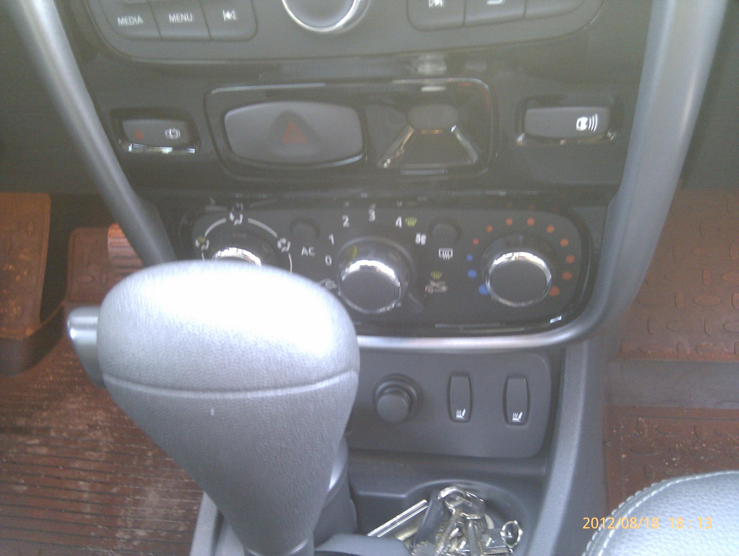

Может быть не в тему, но все же напишу.
Пользоваться кнопками обогрева сидений крайне неудобно, и их не видно. Я перенес кнопки на центральную консоль. Мне кажется получилось удачно, при этом никаких пустышек (заглушек) не осталось. А заглушки, стоявшие на центральной консоле четко вставились в сиденья.
Сообщение от Alex100
Как это сделали?? просто провода перекинули??
Пас, Кнопка в сиденье обрывает один провод, я его соединил. далее от обоих сидений провода идут в центральную консоль, там я тот же провод оборвал и подключил к кнопке на центральную консоль. С переносом кнопки отключения парктроника сложнее, пришлось надставлять провода.
