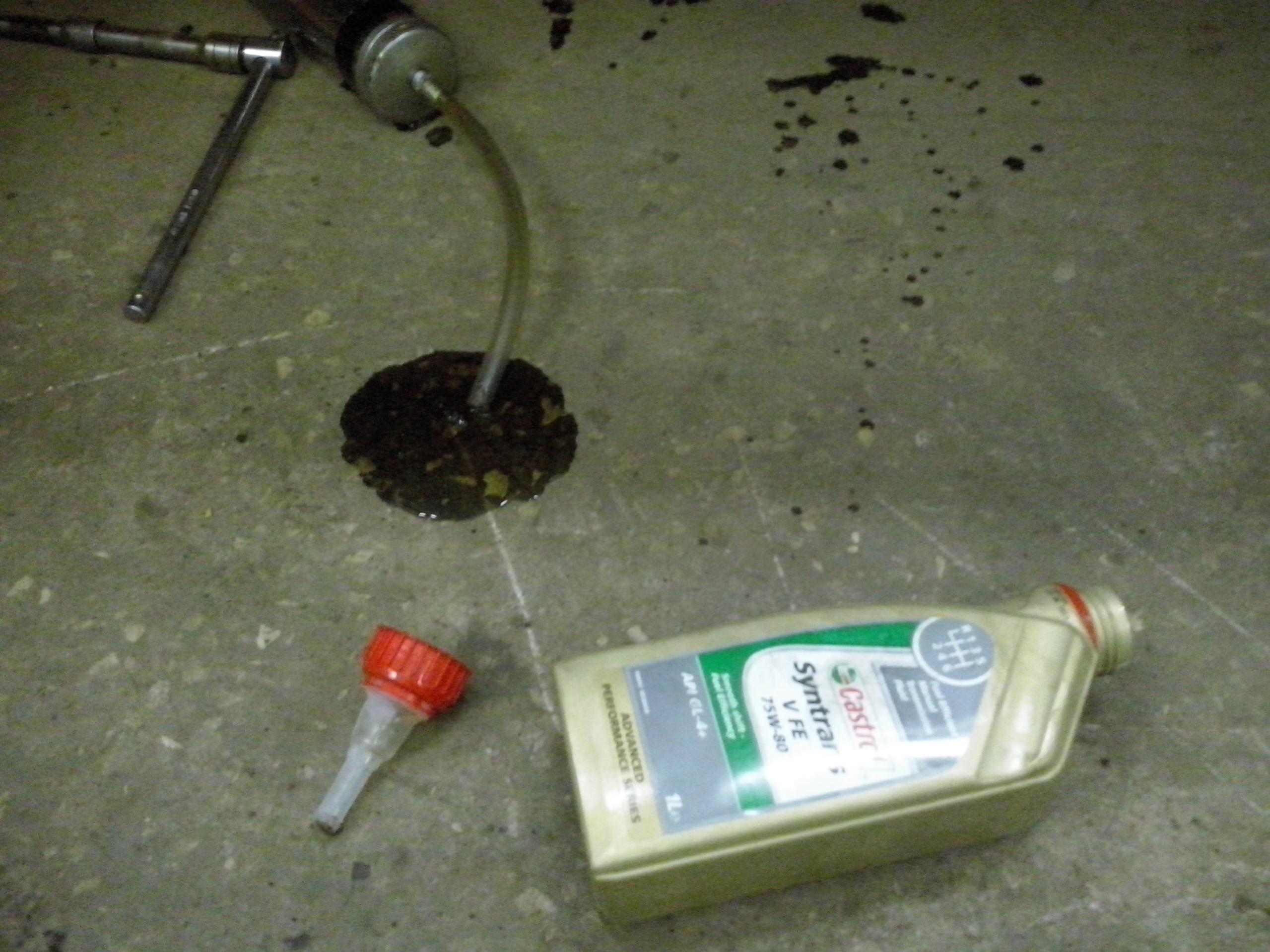

По умолчанию Re: Масло в раздатку и задний мост.
Вчера тоже все поменял.Castrol.Вот что слил с заднего.Масло на вид темноватое.Но по консистенции вроде ничего.Но слил никак не 750 мл.В коробку кстати влезло где то 2.7л.
