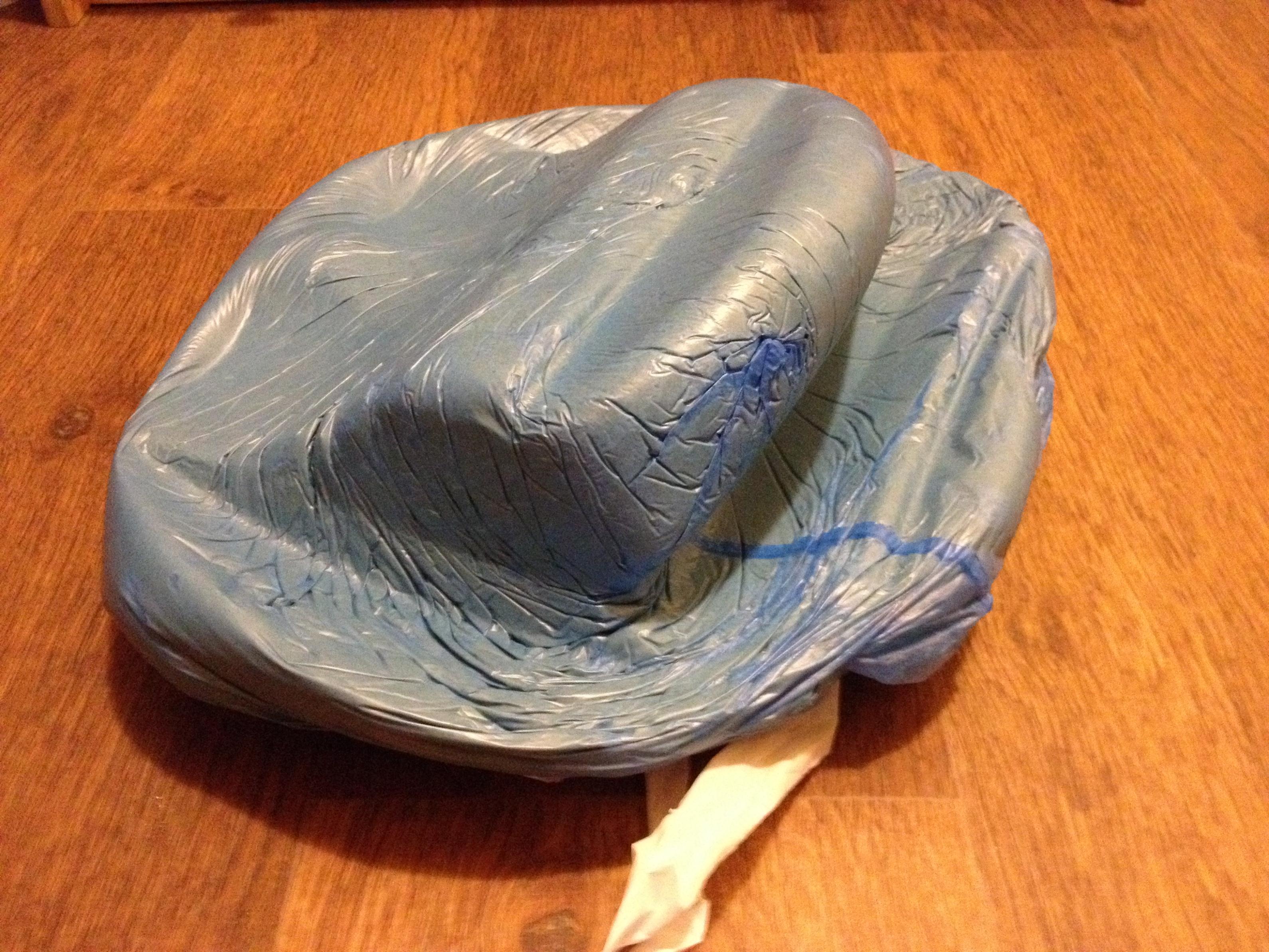

Поэтому вопрос, с помощью чего можно сделать слепок чтобы не испортить панель. Или может у кого есть битая панель от битого дастера, чтобы ее отсканировать на 3д сканере?
Обновление от 10.02.2014
Уже работает:
Обновление от 16.02.2014

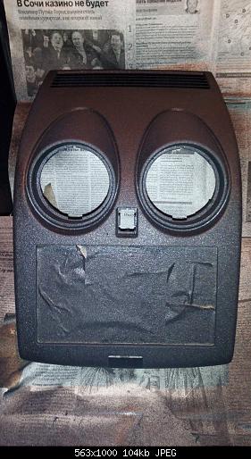

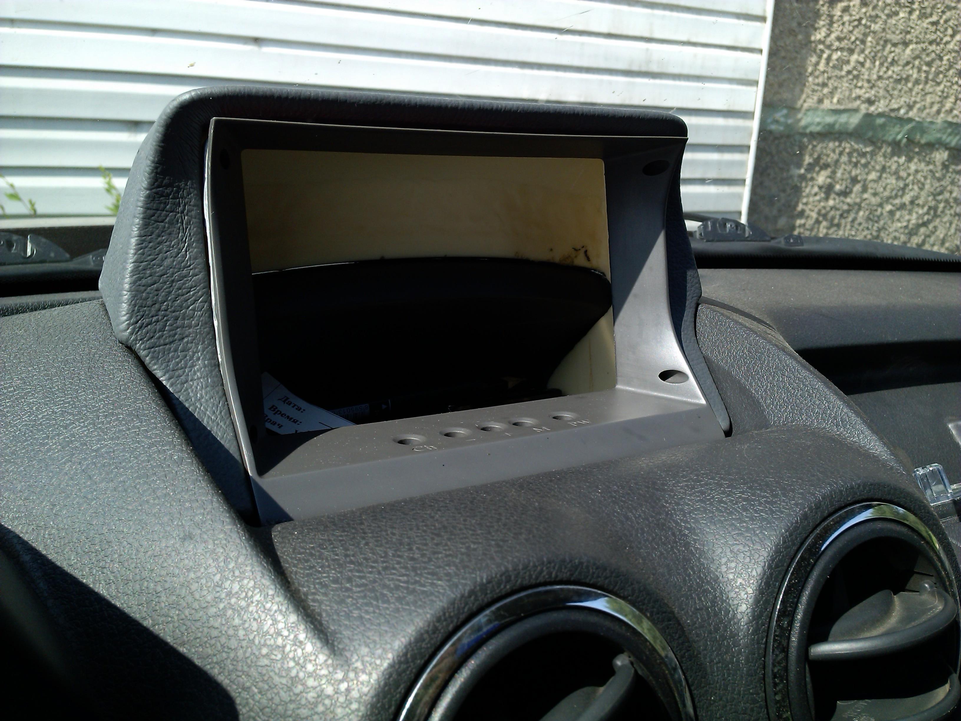

Снят слепок центральной ниши - верхнего перчаточного ящика.

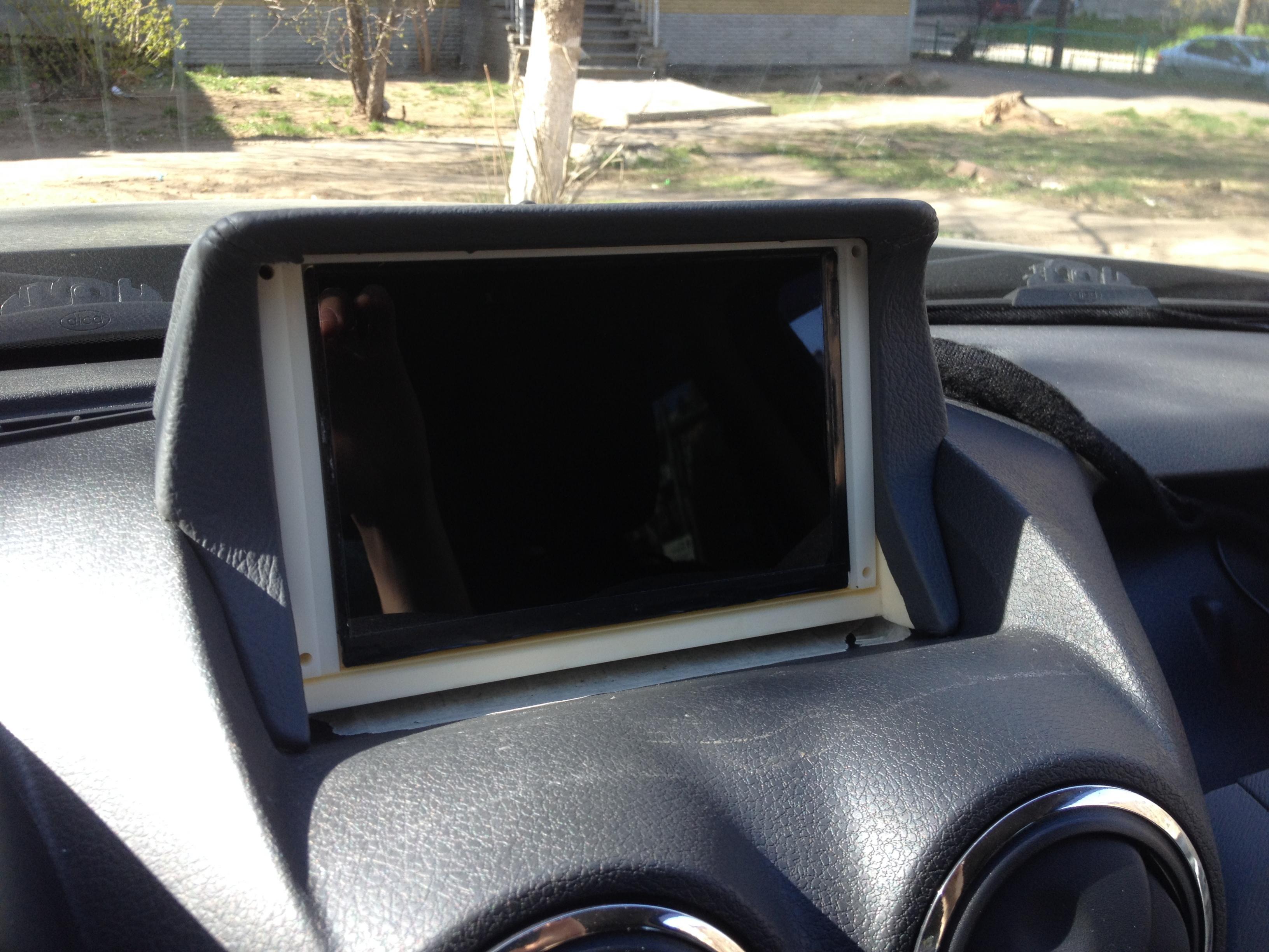

первый отлитый и обтянутый образец, пока без монитора (еще не пришел) и без передней накладки (будет изготавливаться по монитору который еще не пришел)
Обновление от 11.05.2014

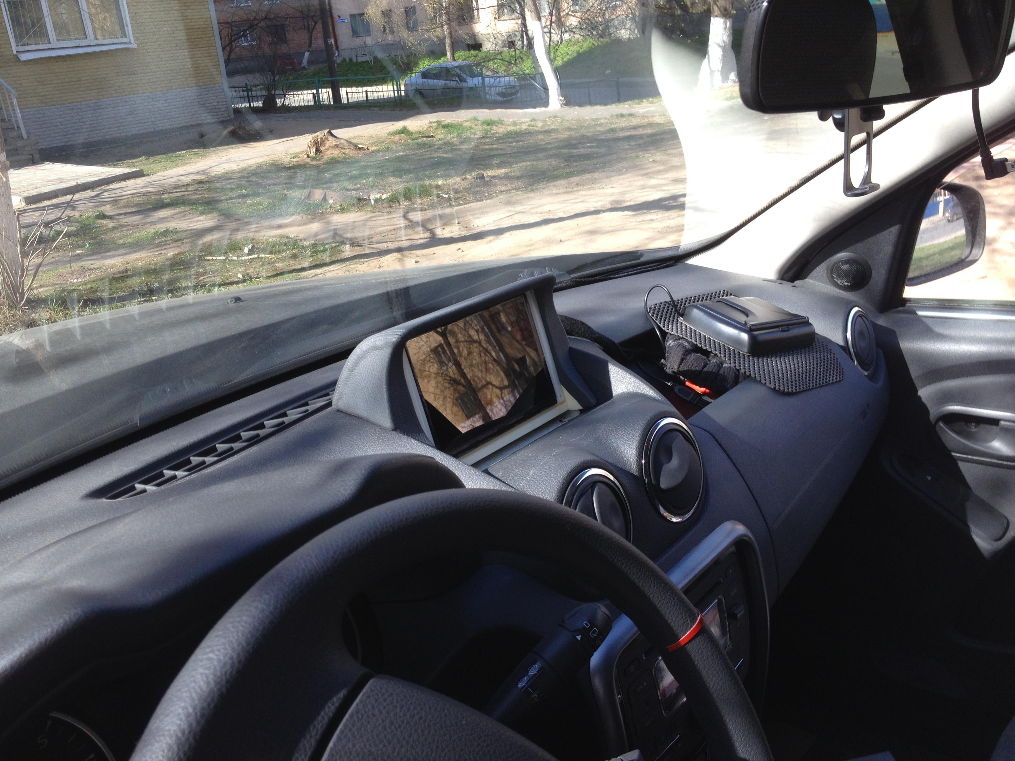

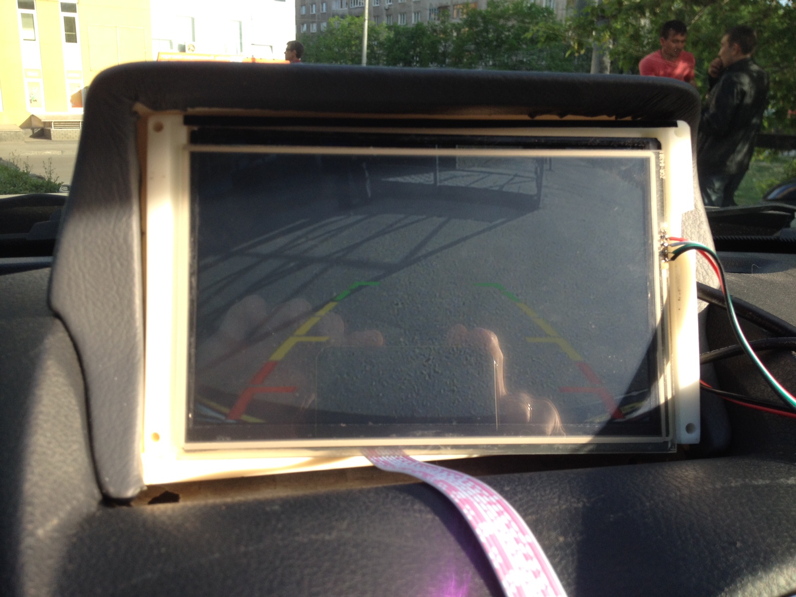

Первая примерка рабочего комплекта на авто, пока без 3g интернета и без интеллектуального блока питания.
Козырек без лицевой накладки.
Панель пока не сверлил, поэтому провода идут спереди в разветвитель прикуривателя.

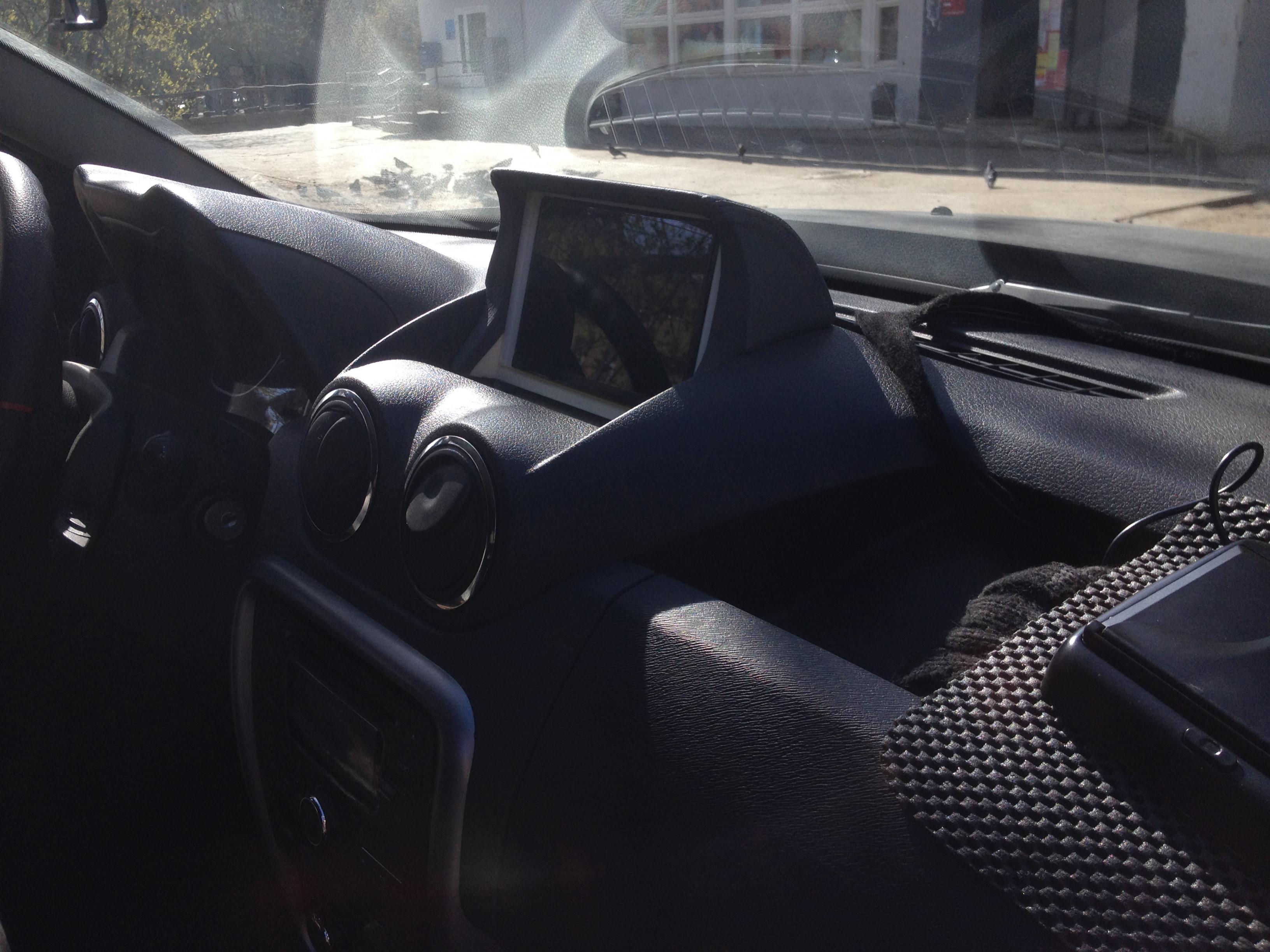

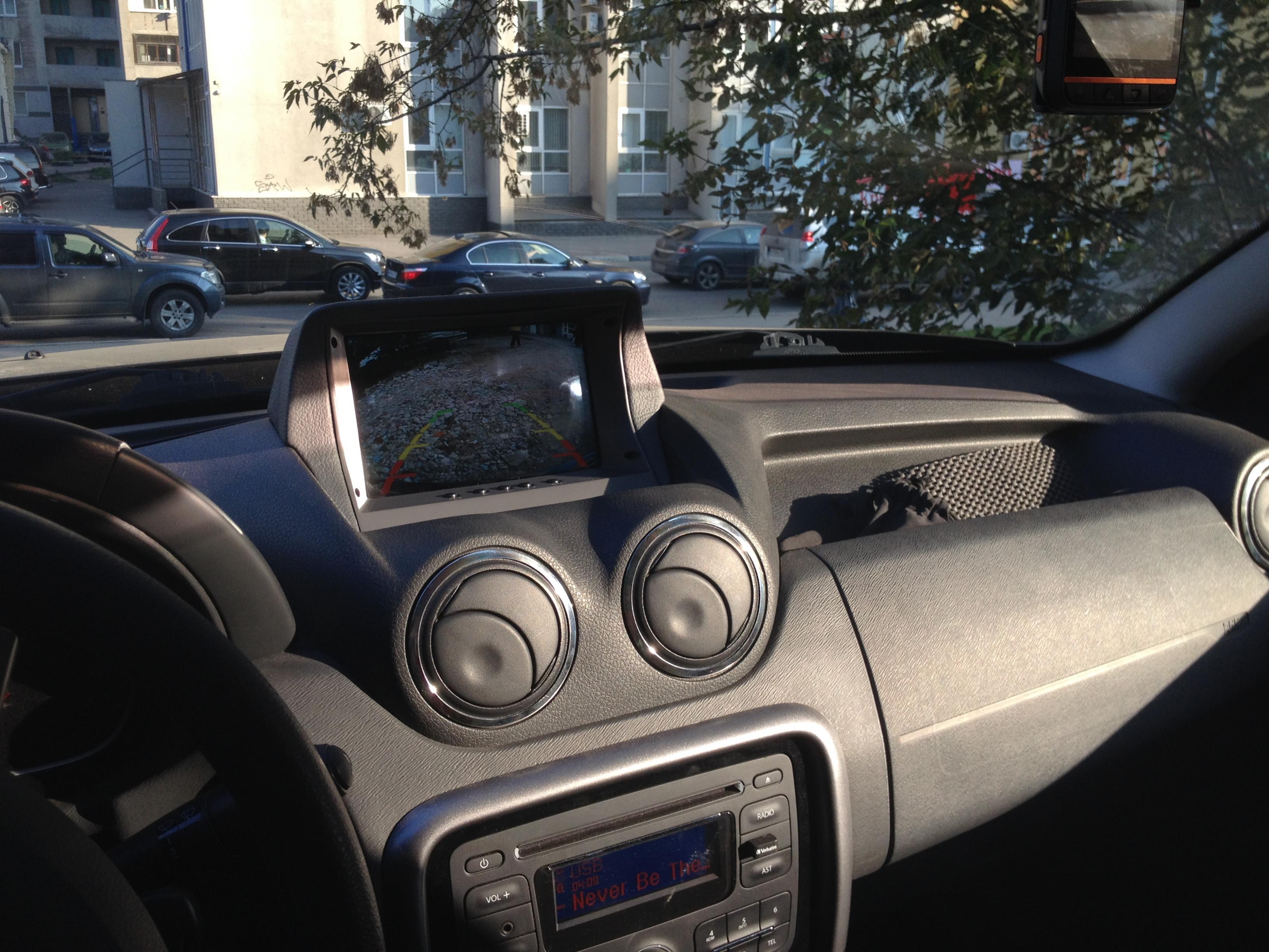

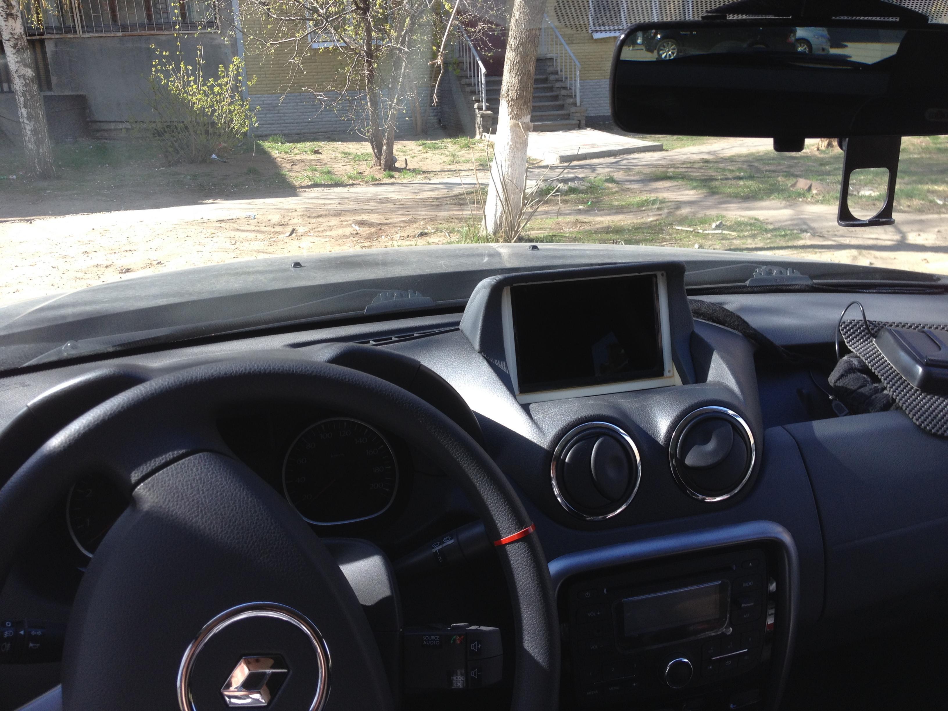

Монитор с козырьком установлен в нишу и проводка прокинута внутри панели.
Обновление от 08.06.2014

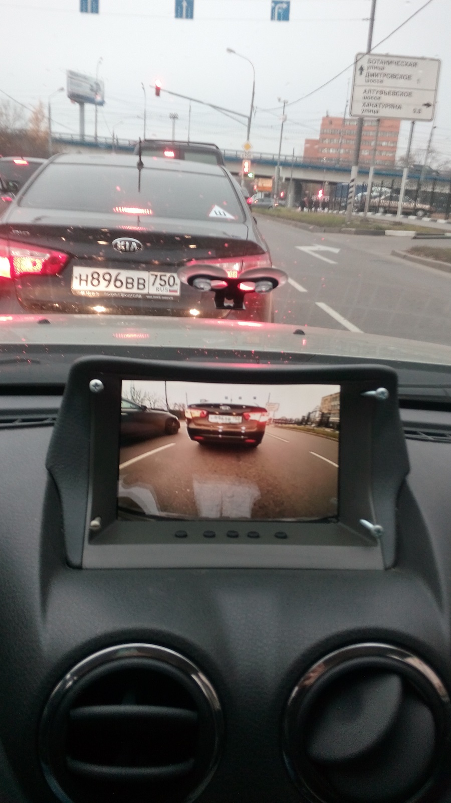

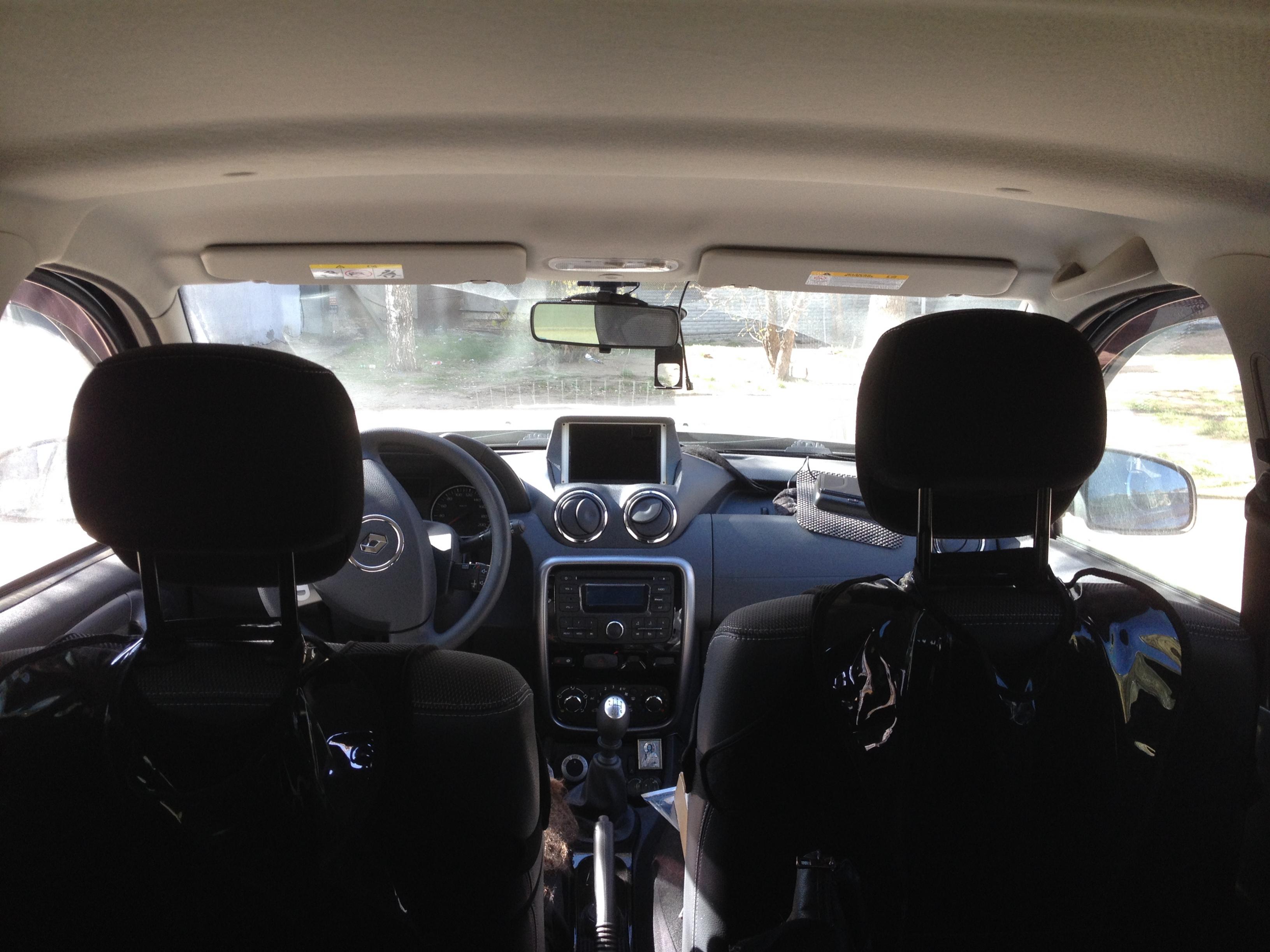

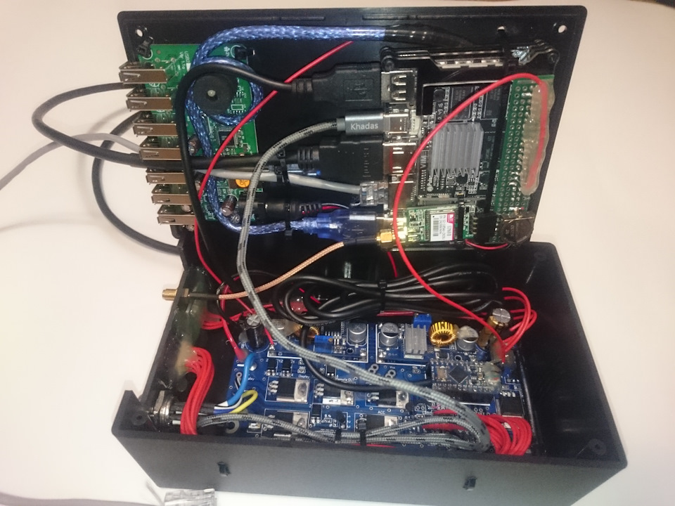

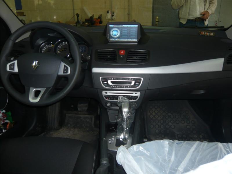

Завершена установка полностью собранного CarPC
рассказываю как идут провода для carpc
[/COLOR]Демонстрация работы с полностью установленным carpc

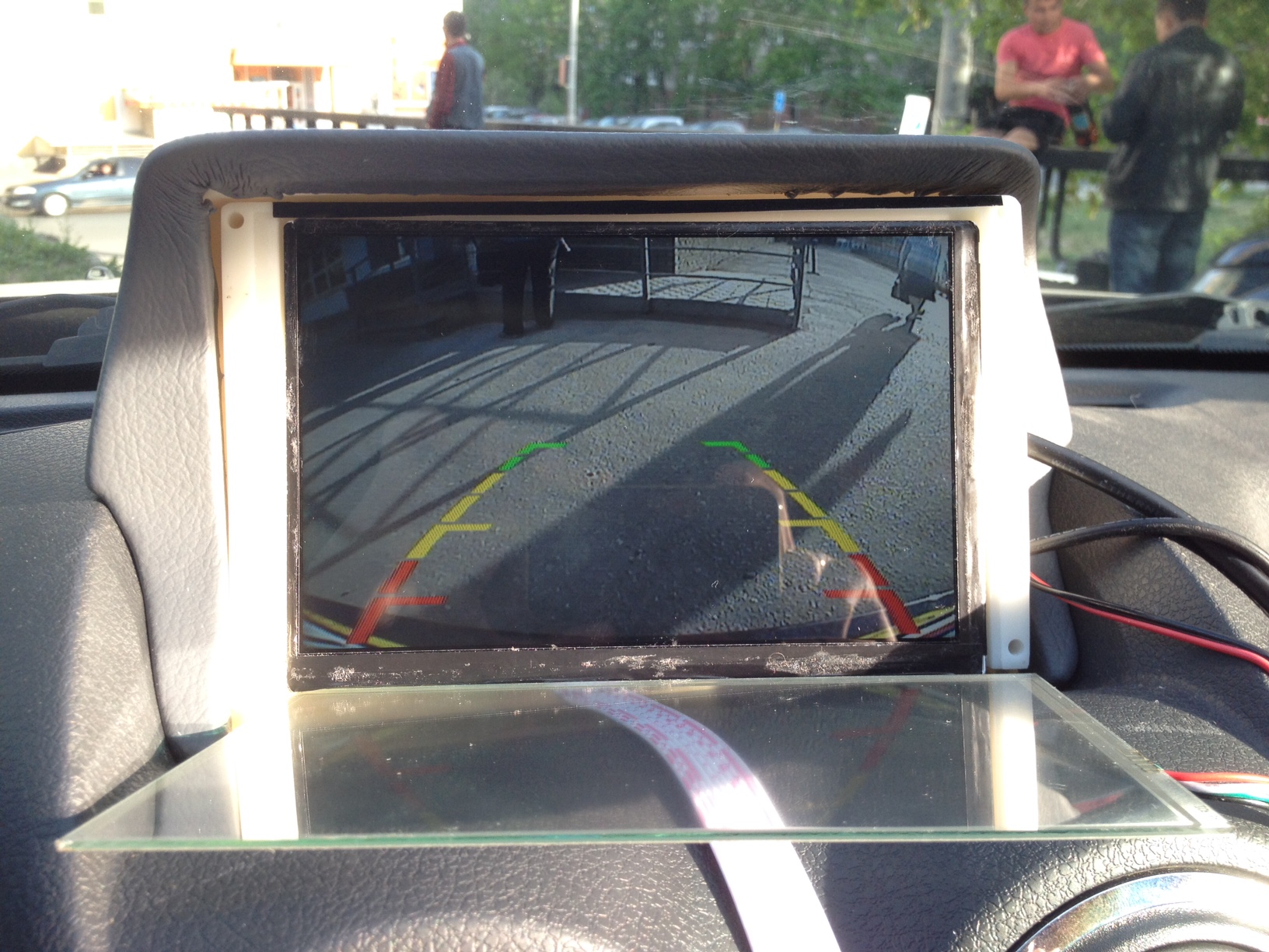

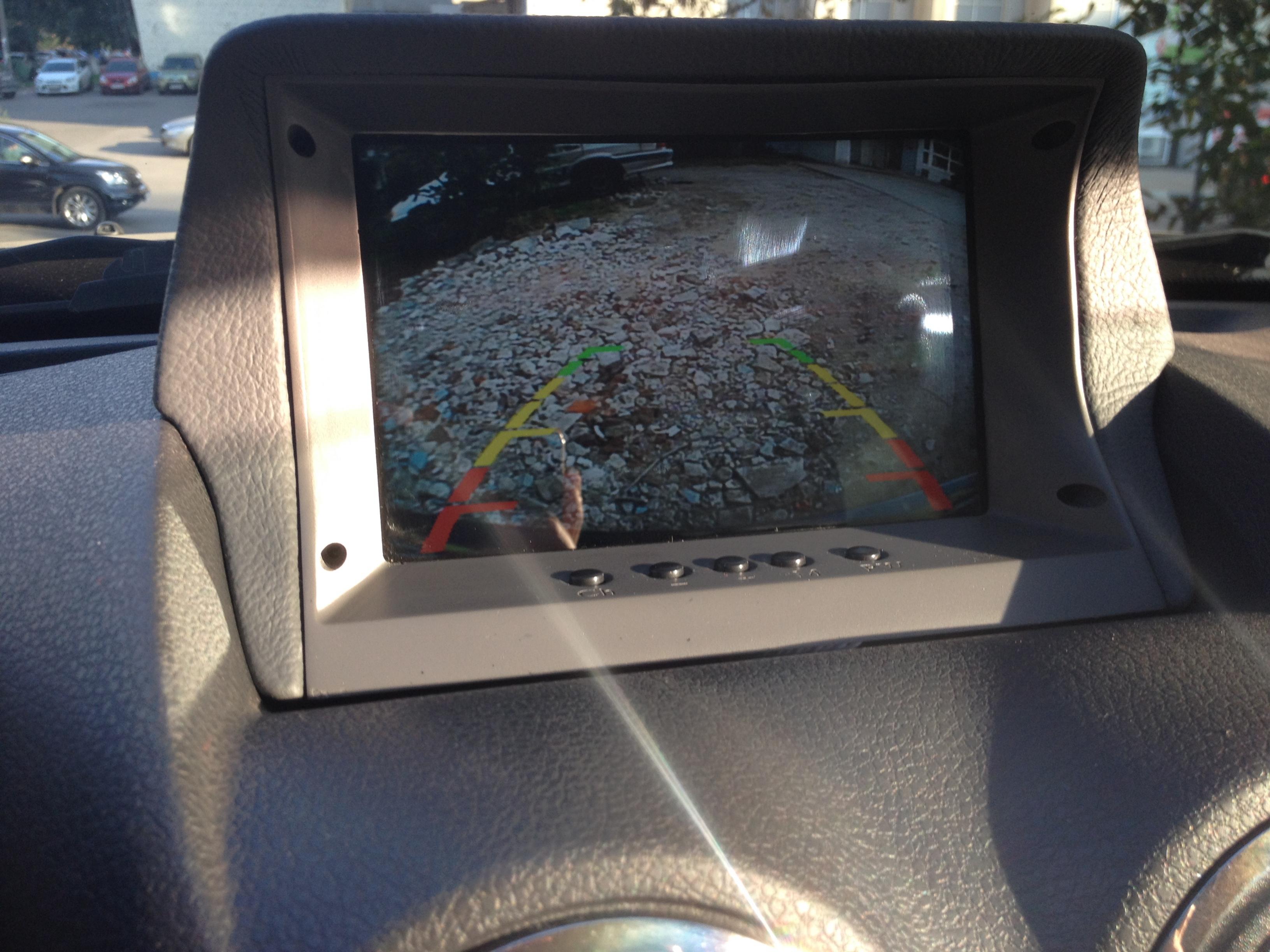

Контроллер монитора перепрошит, реализовано быстрое переключение на КЗВ и куча дополнительных настроек дисплея.

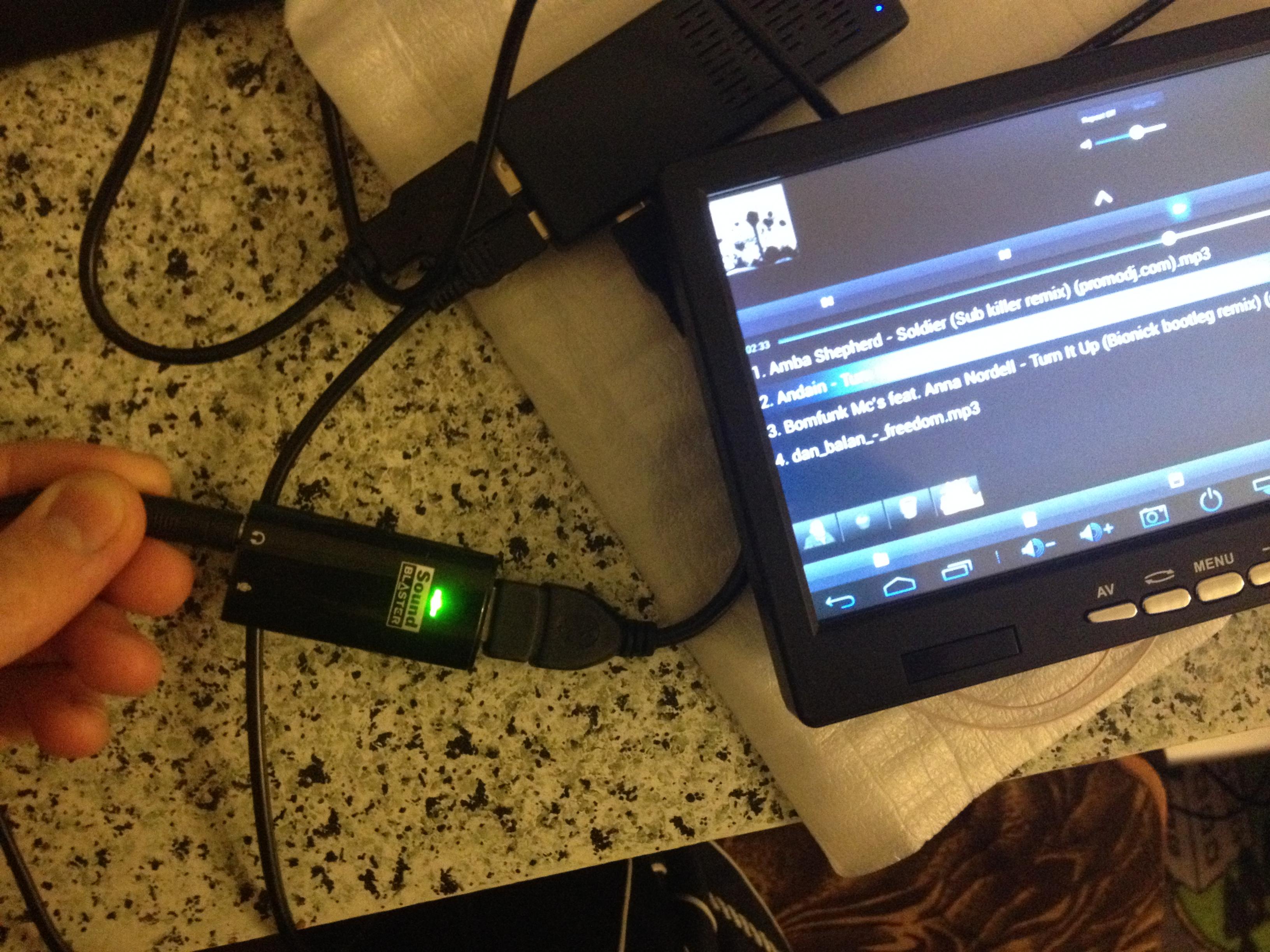

Обновление от 16.09.2014 Собран android 4.4.2. Емкостной тачскрин работает и поддержка USB GPS с автоматической настройкой вшита в ядро. Теперь вручную ничего настраивать не придется если вдруг захочется сделать hardreset.

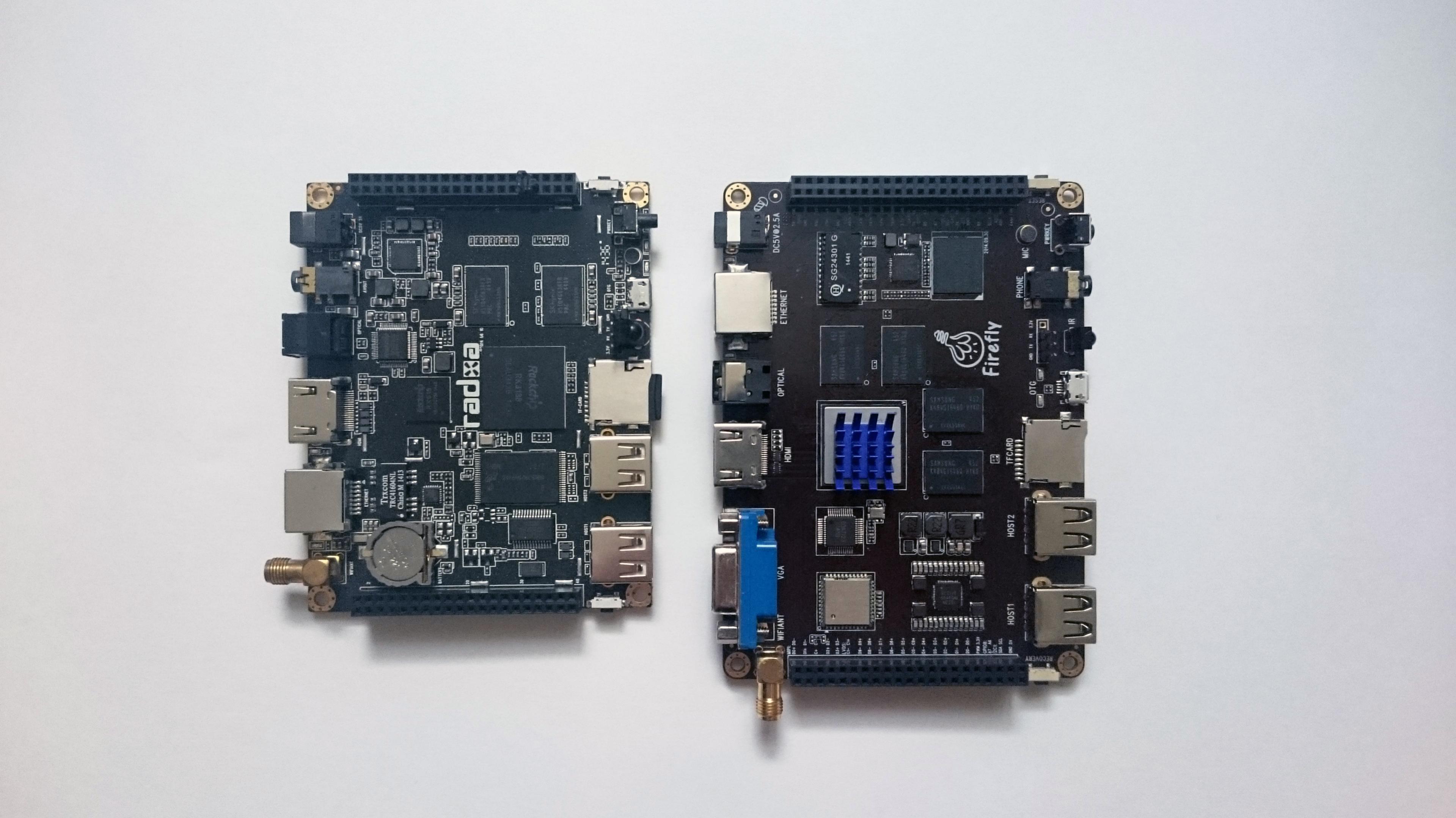

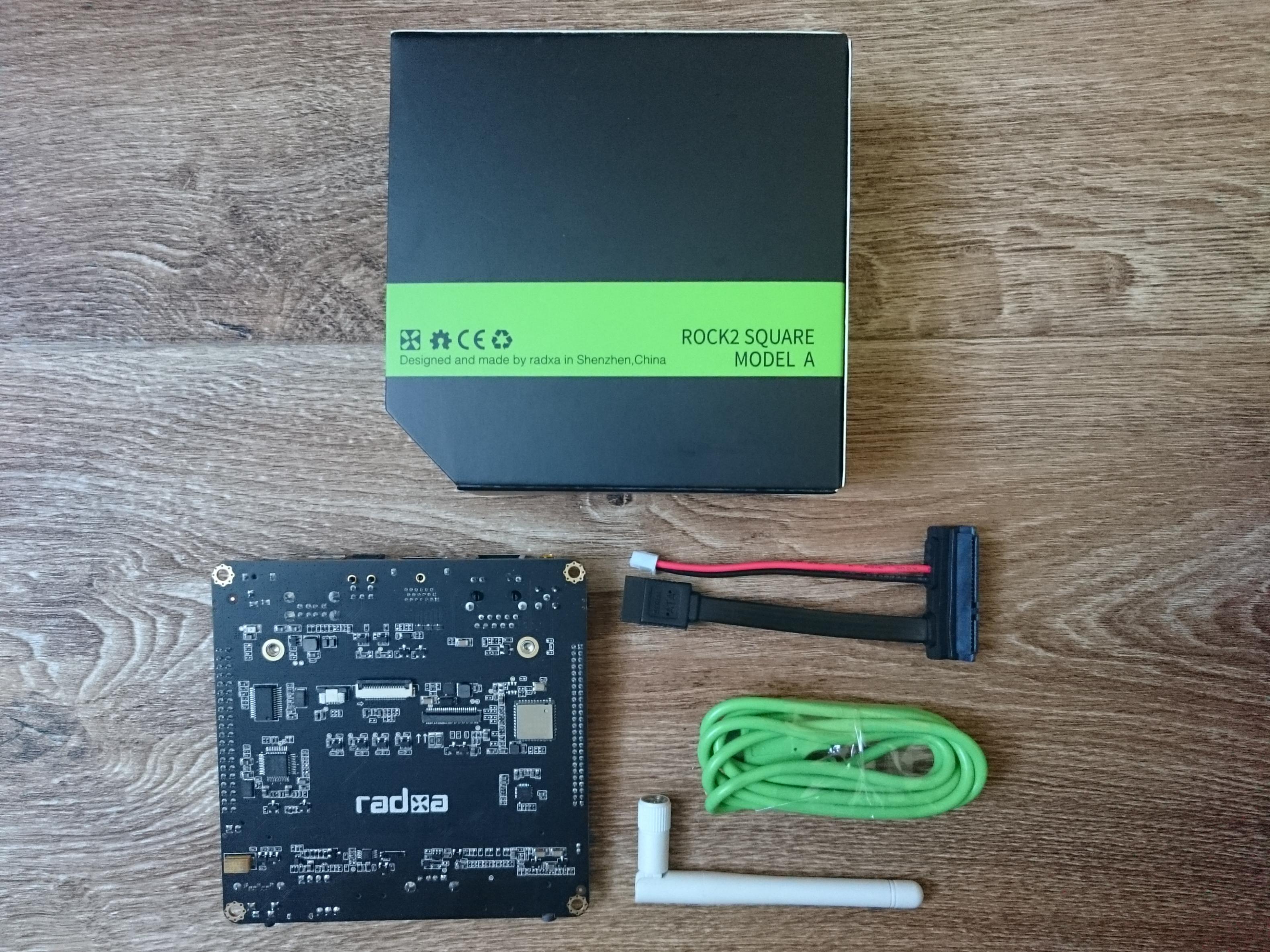

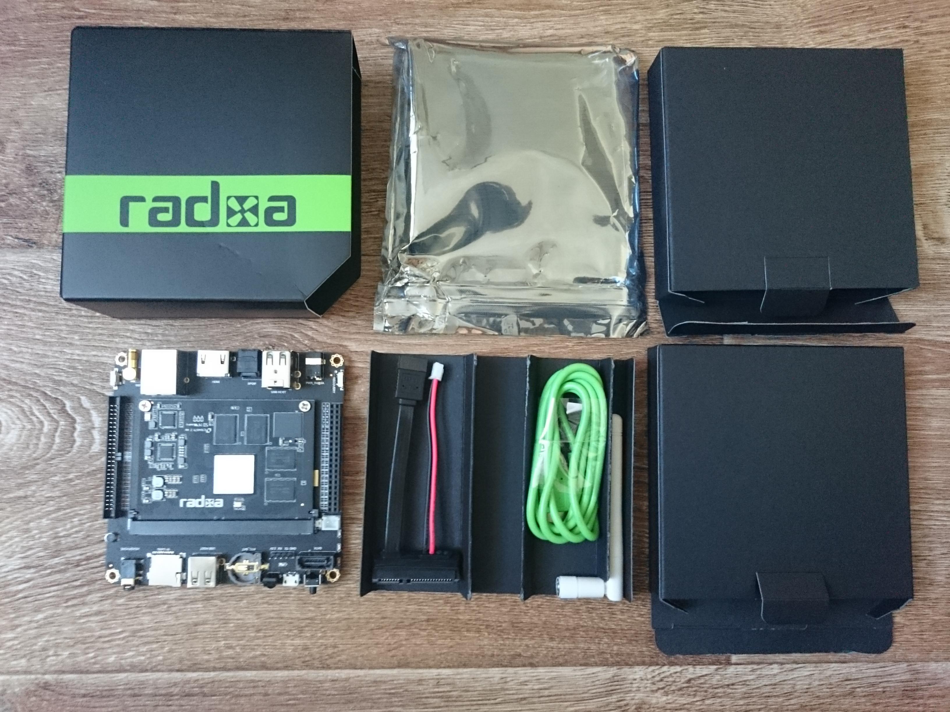

1. Плата Radxa PRO со специально собранным Android 4.4.2 с вшитыми настройками и драйверами - собственная сборка.
Характеристики платы:
- Процессор ARM Cortex-A9 quad core @ 1.6Ghz;
- Оперативная память 2GB DDR3 @ 800Mhz;
- Память данных 8GB Nand Flash;
- Поддержка карт памяти Micro-SD SDXC up to 128GB;
- Видеопроцессор Mali400-mp4@533Mhz, OpenGL ES 2.0;
- Интерфейсы: HDMI, LAN, Wi-Fi, Bluetooth 4.0, звук (S/PDIF, 3.5mm headphone jack, Mic), USB 2.0 - 2 шт., micro-USB OTG и прочие интерфейсы.

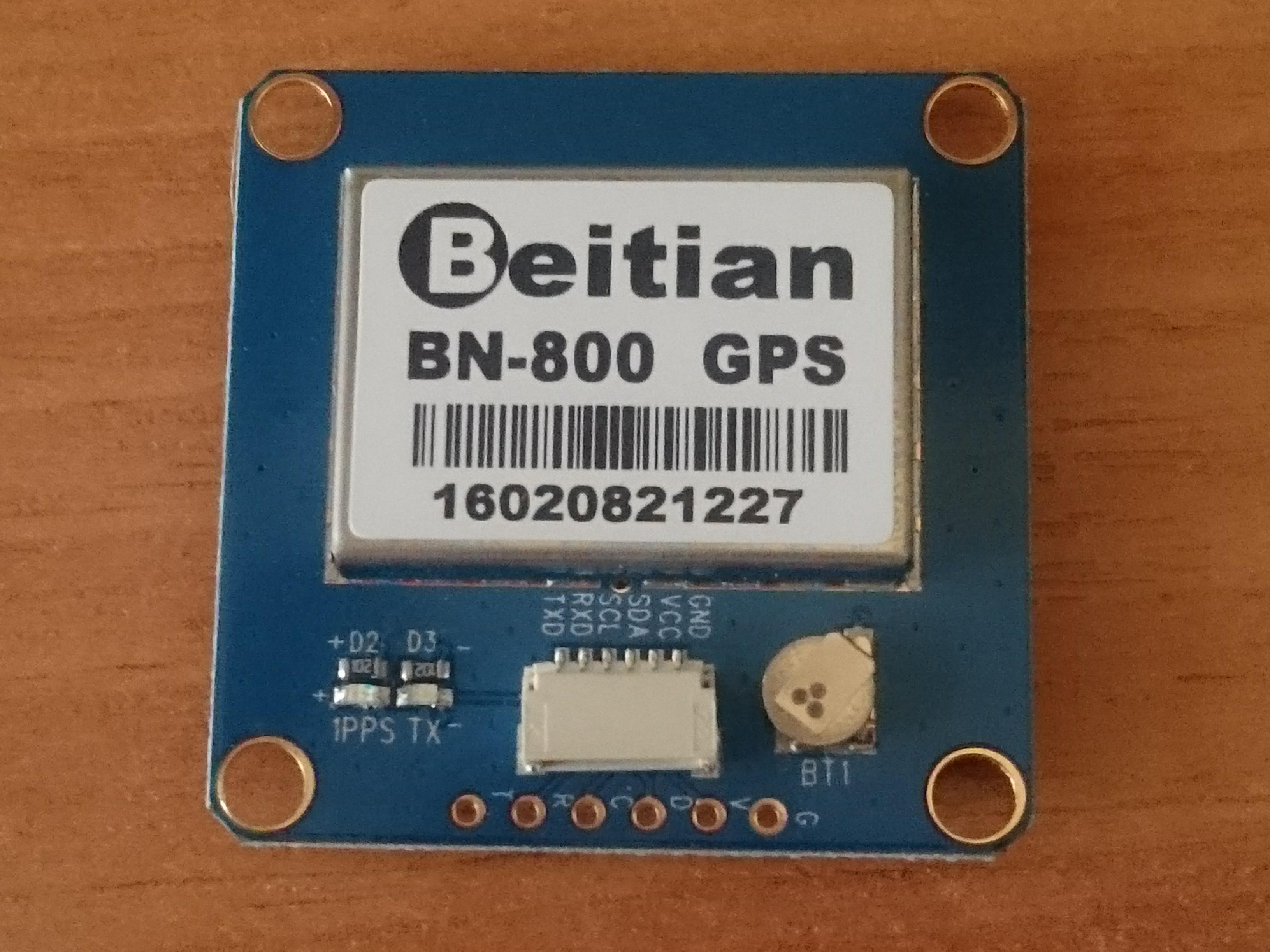

2. ГЛОНАСС/GPS приемник;

5. Интеллектуальный блок питания 12В + преобразователь 5В. Принцип работы: включает CarPC когда ключ зажигания в положении ACC, и обесточивает CarPC через 1 минуту, после того как заглушили автомобиль (на случай - если забыли все выключить, само все выключится и не даст аккумулятору разрядится);

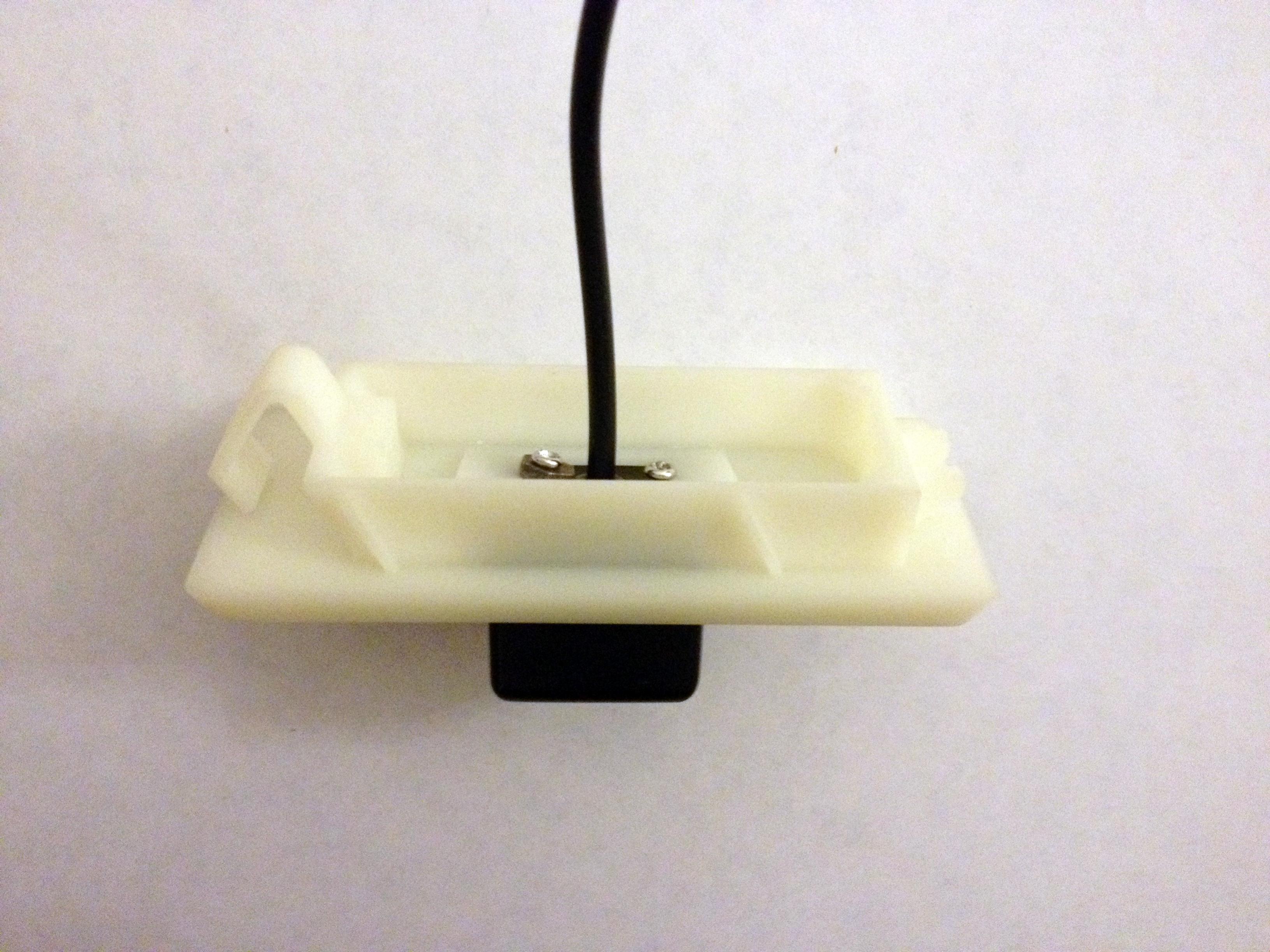

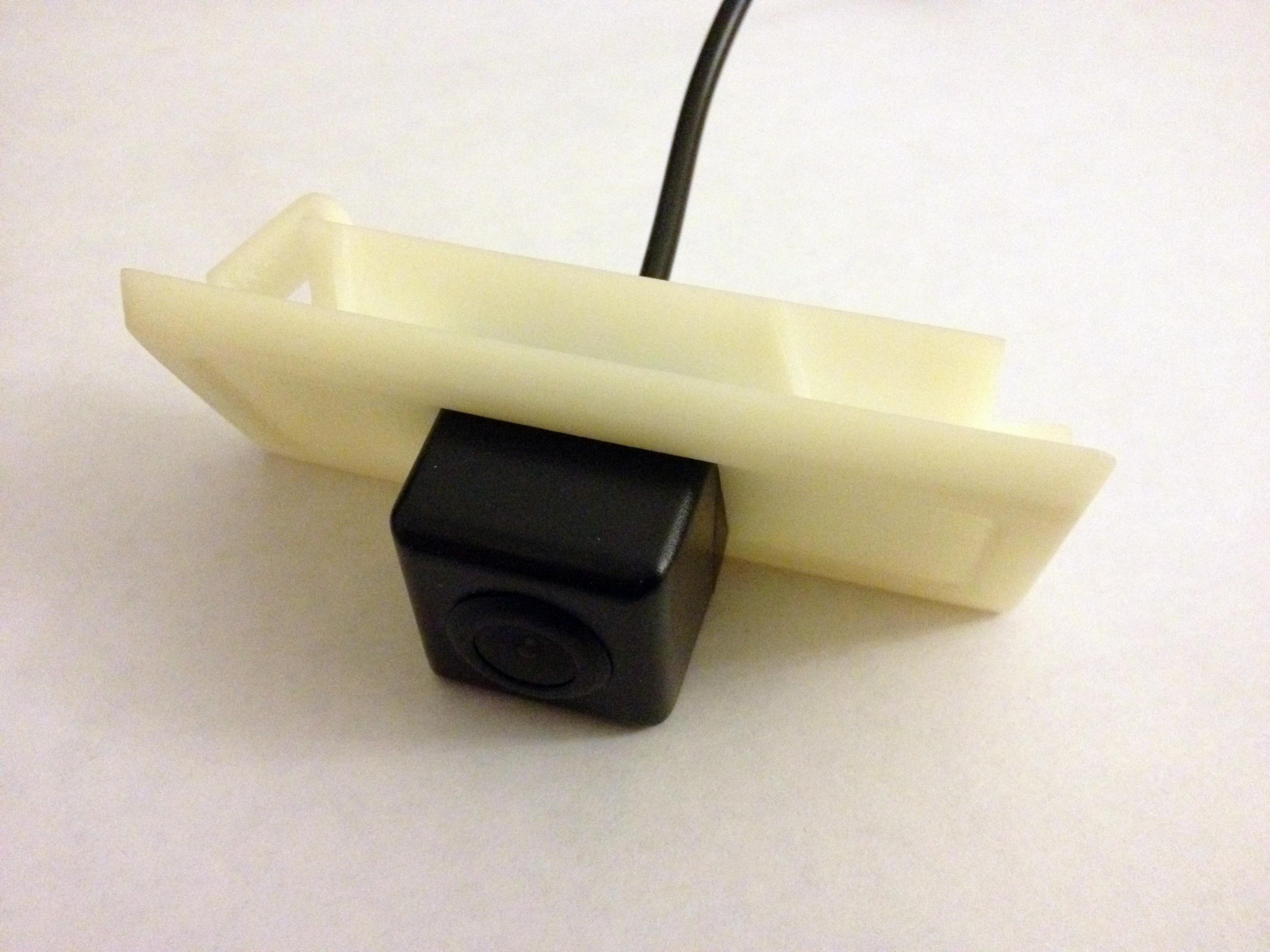

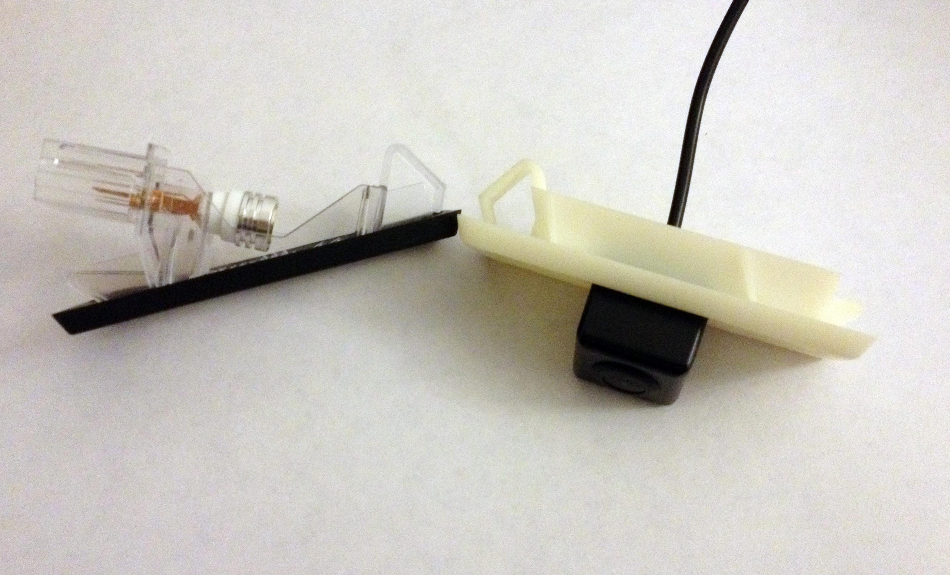

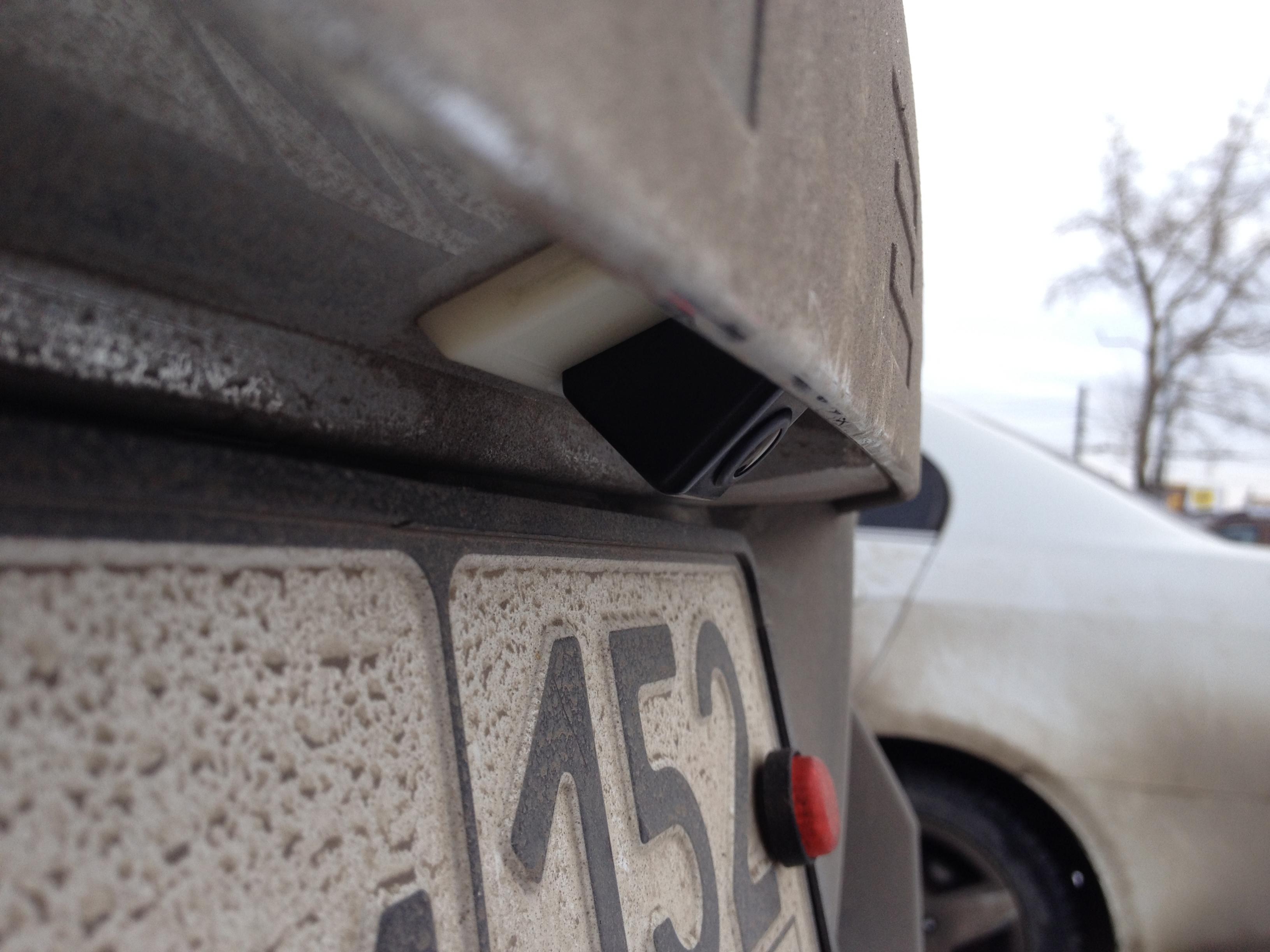

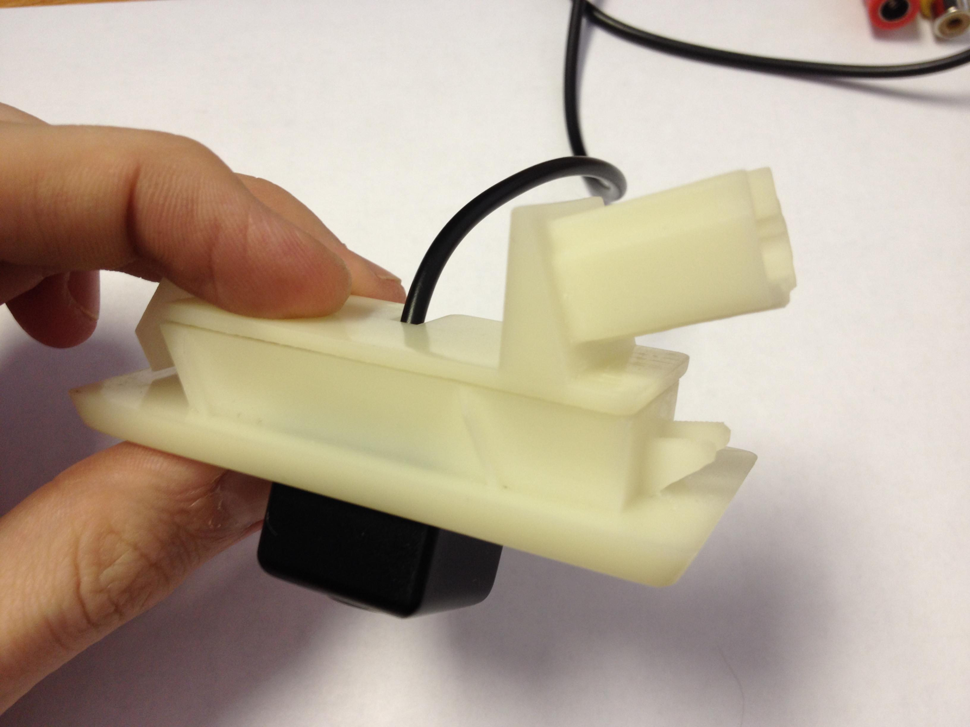

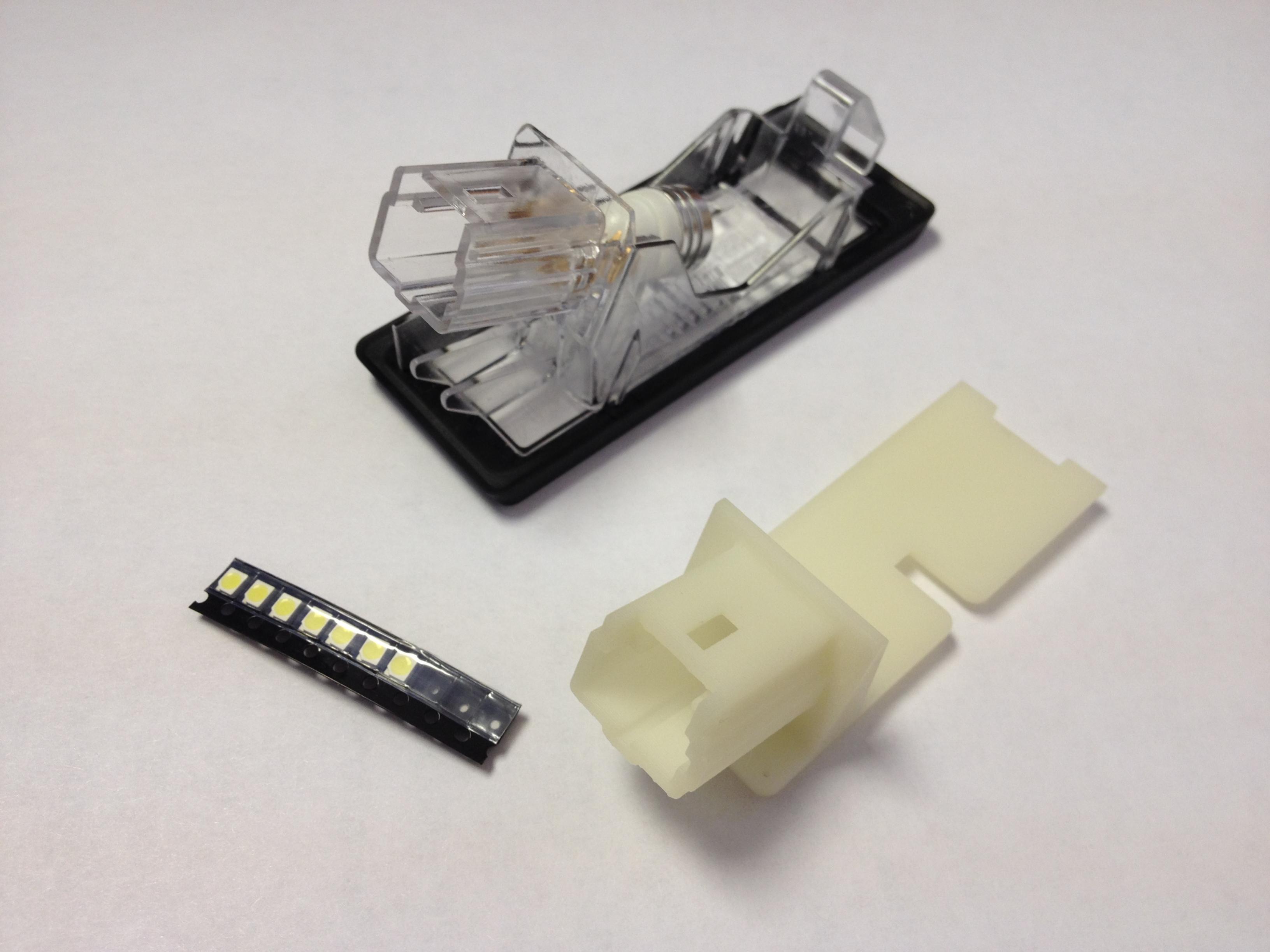

Сегодня изготовлена крышка камеры-фары, на ней будут располагаться светодиоды (6 штук) и подключаться штатный штекер.
