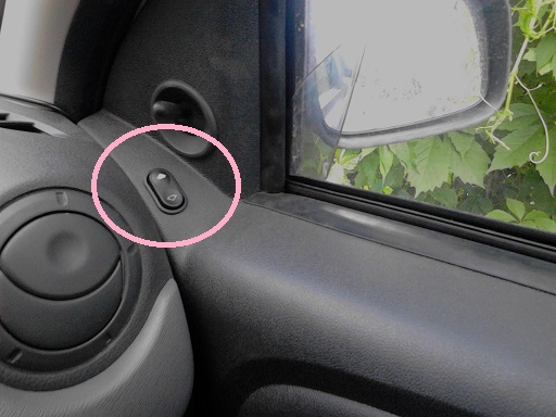

Я бы джостик зеркал сюда воткнул:
Только на водительской двери естественно. Очень эргономичное место.
Вот только пока не по карману мне замена зеркал... Вот в будущем сделаю + введу стояночный режим правого зеркала.
