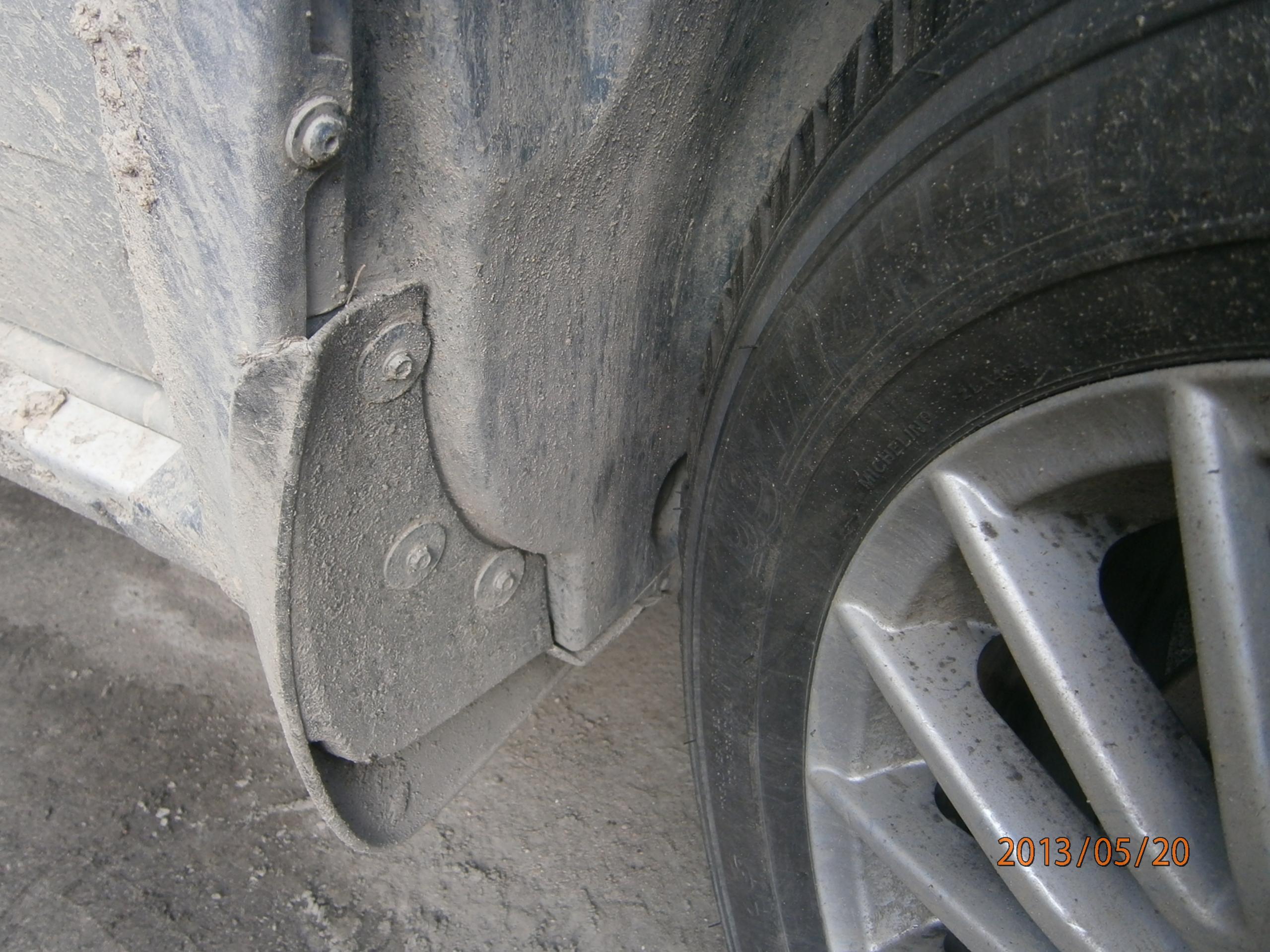

Сообщение от Basurero Посмотреть сообщение

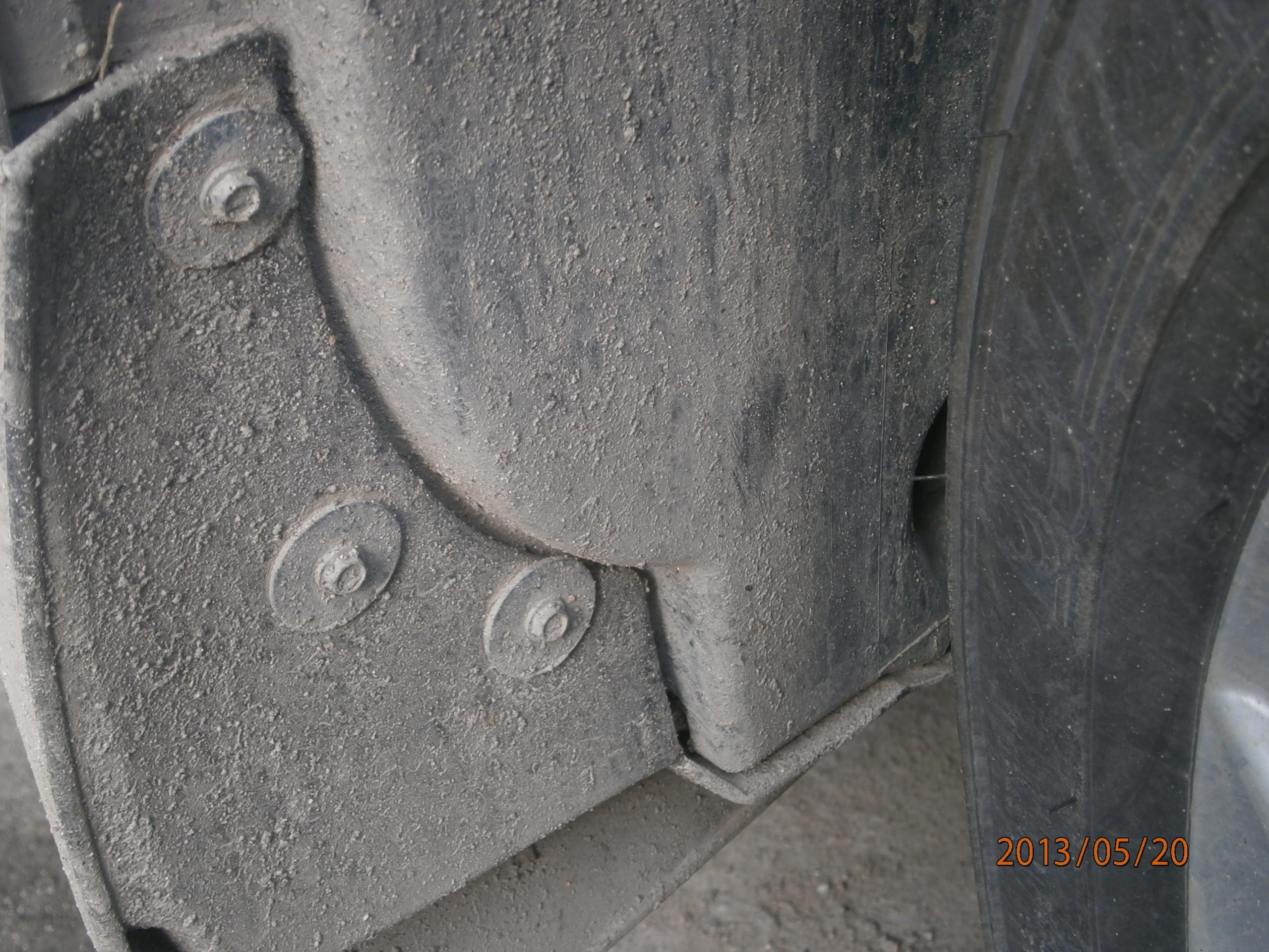

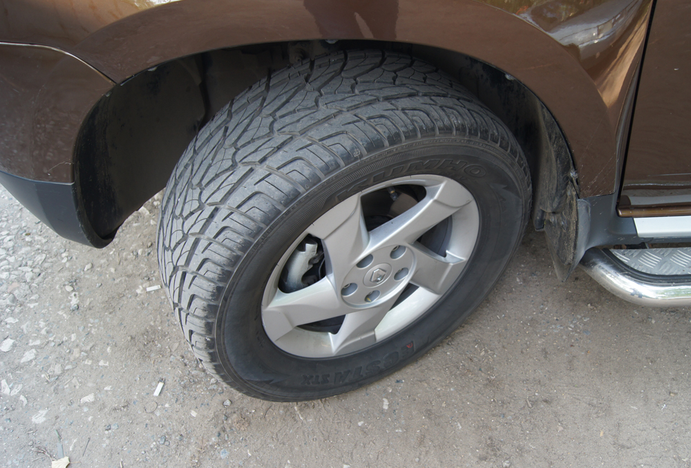

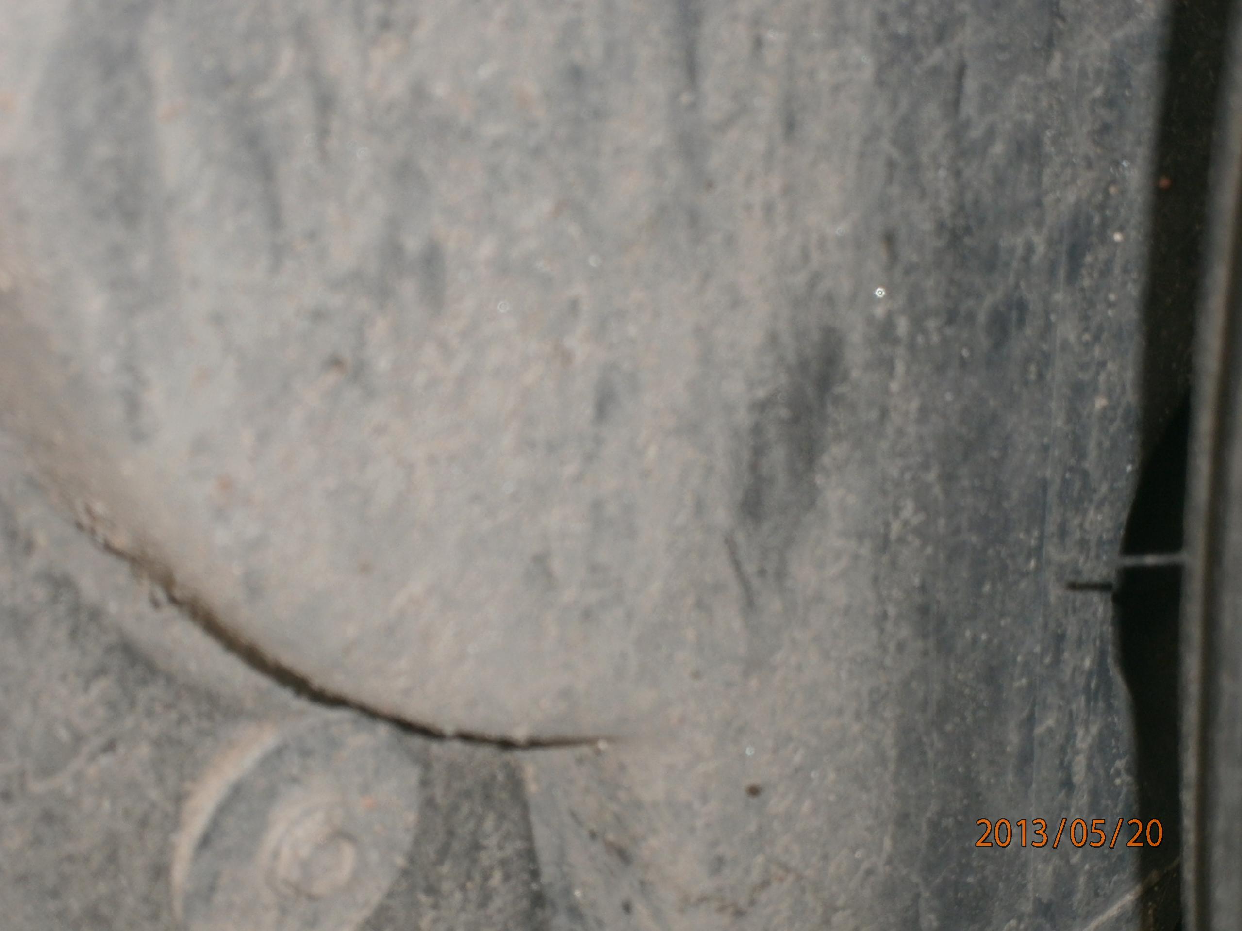

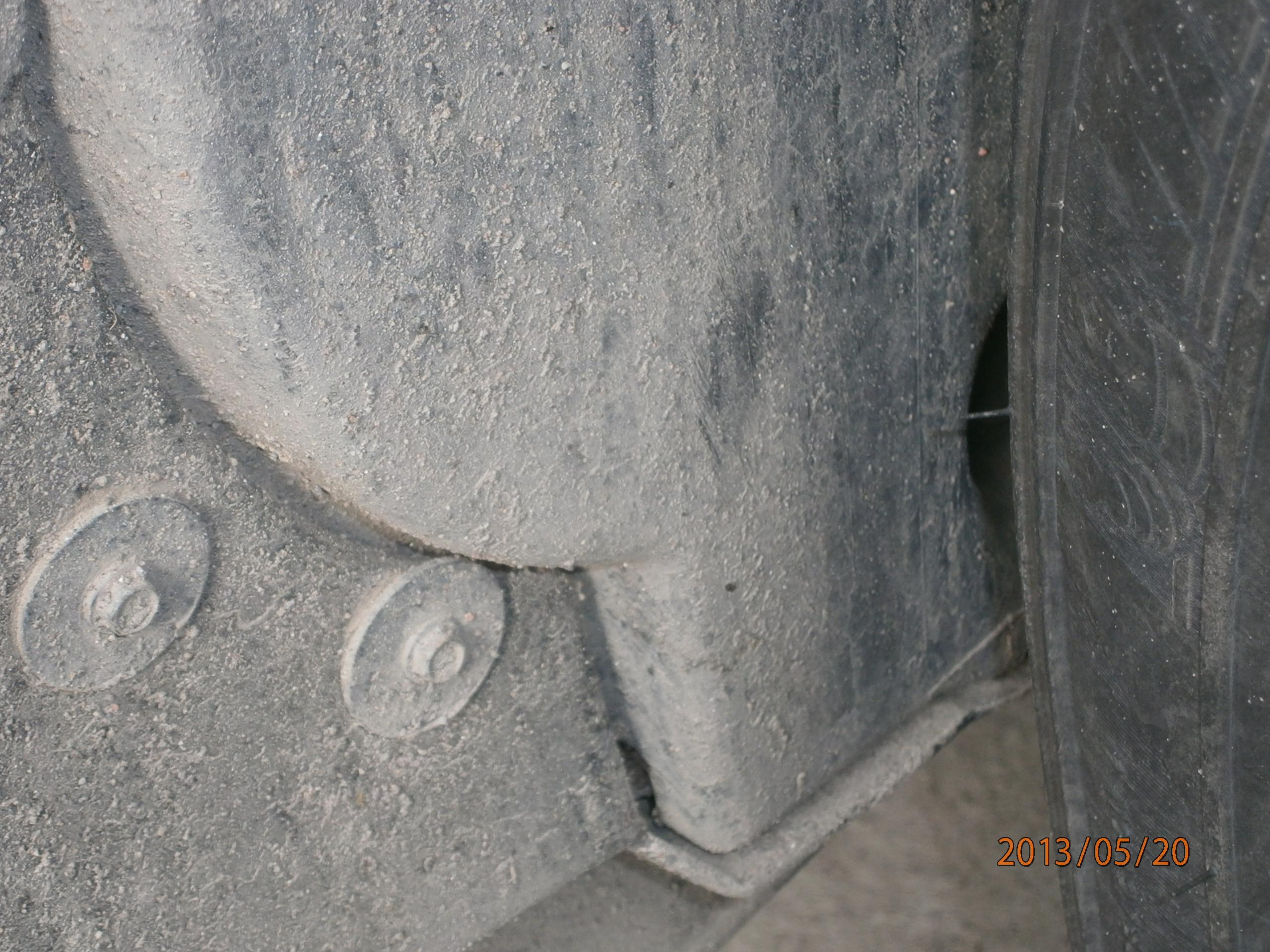

Уважаемые дастероводы! Так все-таки, с размерностью 215/70/R16 в целом проблем никаких нет? Подкрылки таки трутся, али не трутся?
При установке шин размерностью 215Х70Х16 на Дастер ничего нигде тереть не будет.
На фотографиях правый передний локер,есть маленькие,практически незаметные потертости.Но резина 225Х70Х16.
Что бы протереть до дыр ?! Посмотрим в процессе эксплуатации...Но ведь и шина изнашивается,становится меньше,и локер не растет,надеюсь...

Basurero, у мну не чего не цепляет
http://www.dusterclubs.ru/vb/showthr...132#post353132

Разница по ширине в 10 мм,по радису 7 мм.Еще бы что-то терло !!!

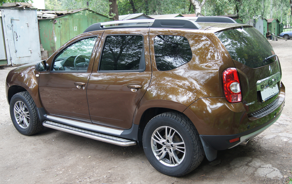

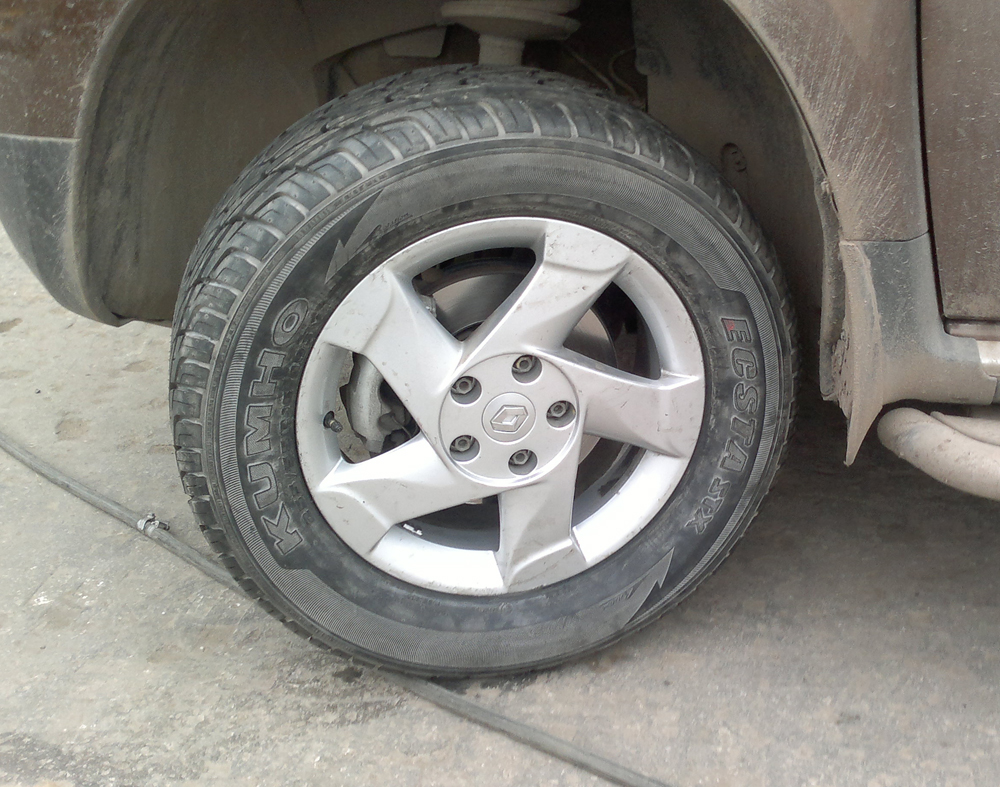

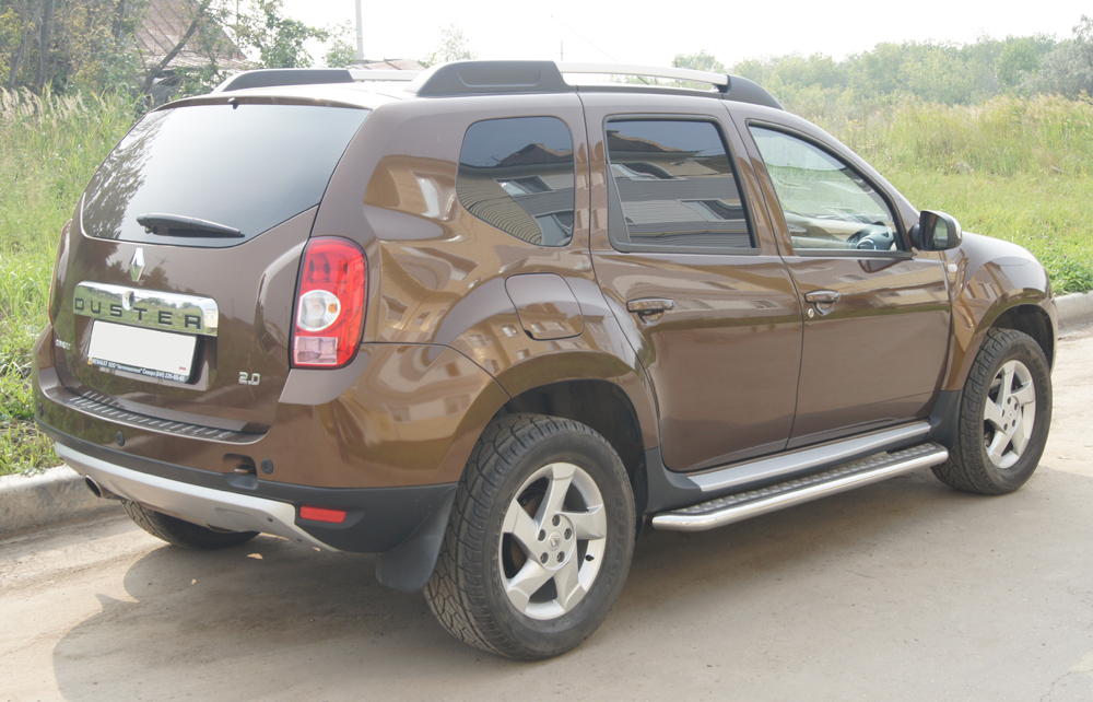

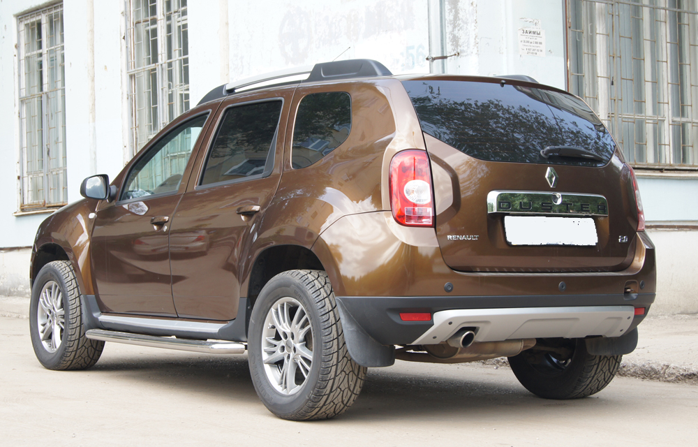

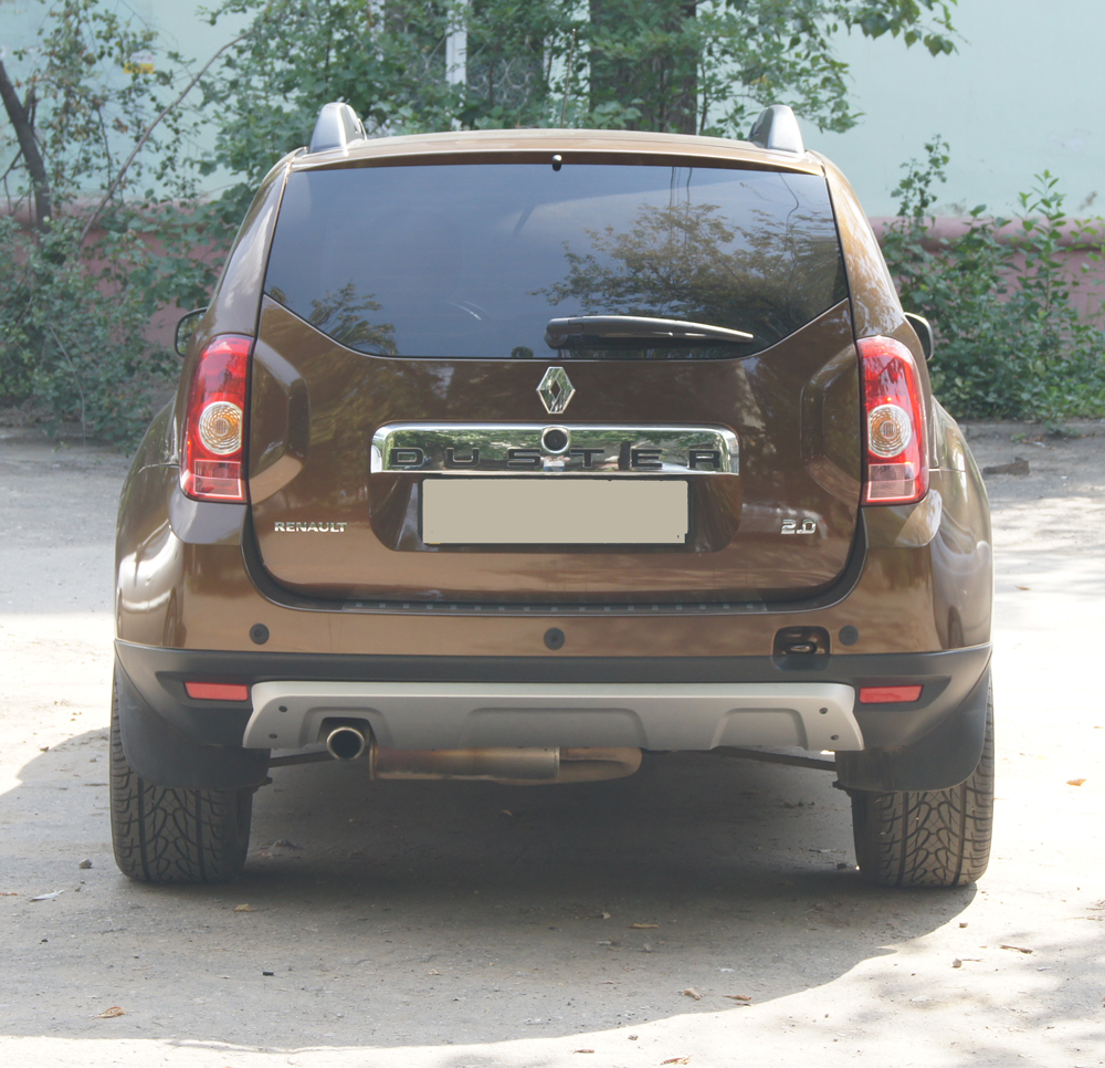

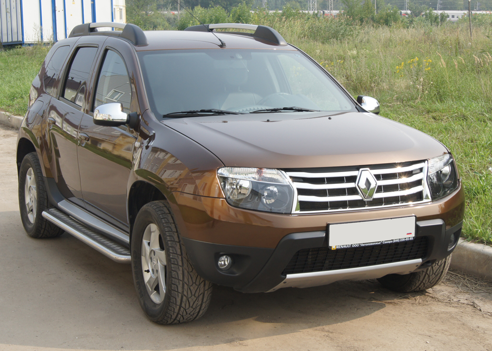

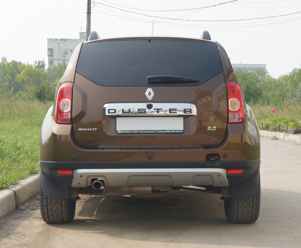

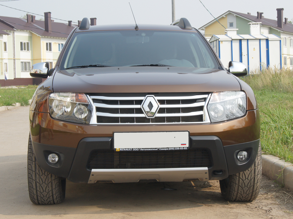

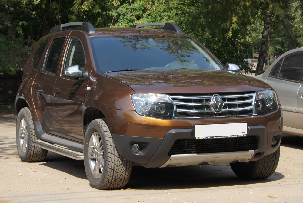

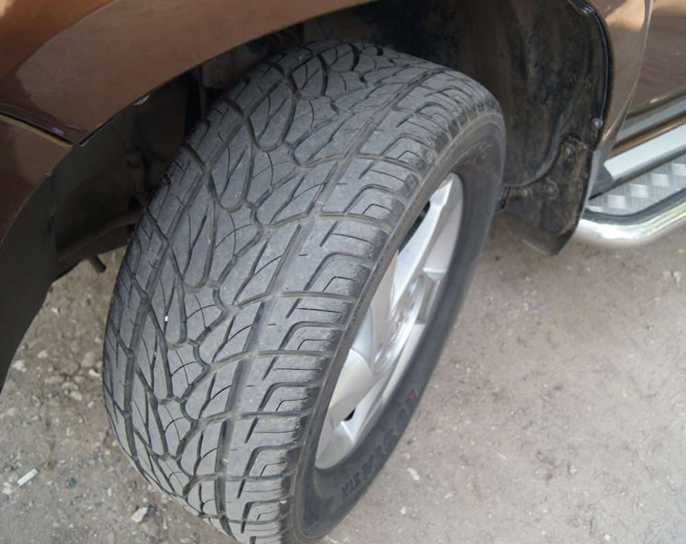

Поставил широкие колёса 255/55 r16 Kumho Ecsta STX KL12
Размер редкий, специально подбирал, чтобы высота была, как на штатных, а ширина 255
Прекрасно встали, нигде не трут, вроде бы даже ещё небольшой запас остался.
Сама Kumho эти шины позиционирует, как скоростные (до 240 км/ч), но протектор достаточно зубастый. Морально себя готовил к тому, что будут шумные, однако не смотря на зубастость шума не больше, чем на штатном континентале.
Едут достаточно мягко, но на узких штатных дисках как-то слишком вальяжно, поэтому теперь присматриваю диски пошире.

В сочетании с широкой резиной улучшилась управляемость, тормозить стала лучше. В теории должен увеличиться расход топлива и ухудшиться разгон. За 2 недели расход остался прежним 11 литров, возможно из-за пробок незаметно. По поводу разгона, я тоже не заметил, чтобы стало хуже. Может быть, если с секундомером замерять разгон до сотни, разница и будет, но при обычной езде на 2 литровом моторе и 95 бензине разгоняется не хуже чем на штатной резине.
Нигде не трёт, правда меня немного беспокоит расстояние от внутреннего края шины до стойки амортизатора - около 7мм. Чтобы это расстояние увеличить нужно брать диски с нештатным вылетом, а это на мой взгляд гораздо хуже. Вообщем посчитал, что с вылетом ЕТ48 зазора 7мм достаточно, главное что нигде не трёт.

Сообщение от Homohomini Посмотреть сообщение
как раз для 255 резины.
а резина на фото какая, 255-я?
Старый 25.08.2013, 19:27   #600
Homohomini
Аватар для Homohomini
Онлайн: Homohomini вне форума
Был(а): 06 мая 2024 14:50
Автомобиль: Duster 2.0 4x4 Luxe Privelege был, теперь Kaptur 2WD 1.6 Intense
По умолчанию Re: Какой размерности резина нормально встанет в Duster?
Да 255/55 r16
