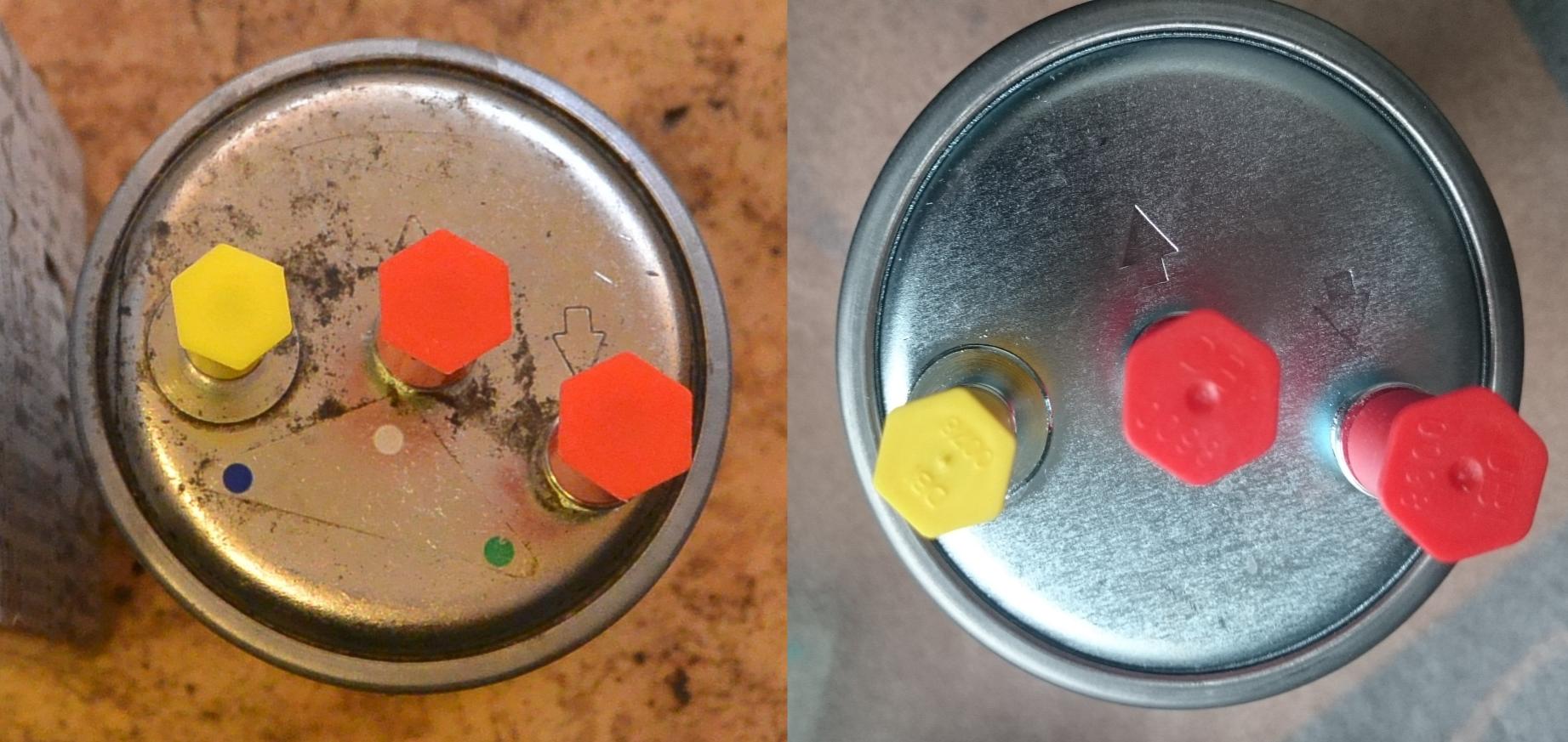

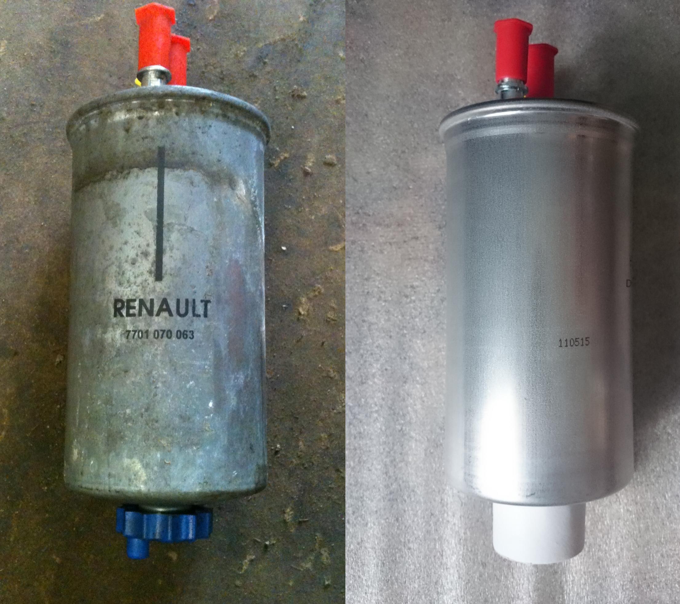

На фильтрах есть различия :
1) На HDF954 отсутствует вертикальная полоска , у оригинала она присутствует и нужна для более точного позиционирования при установке .
2) На HDF954 отсутствуют цветные точки (цвета точек соответствуют цветам топливных трубок) на верхней части фильтра где расположены входные/выходные каналы, но стрелочки присутствуют и совпадают с оригиналом , этого в общем то достаточно .
