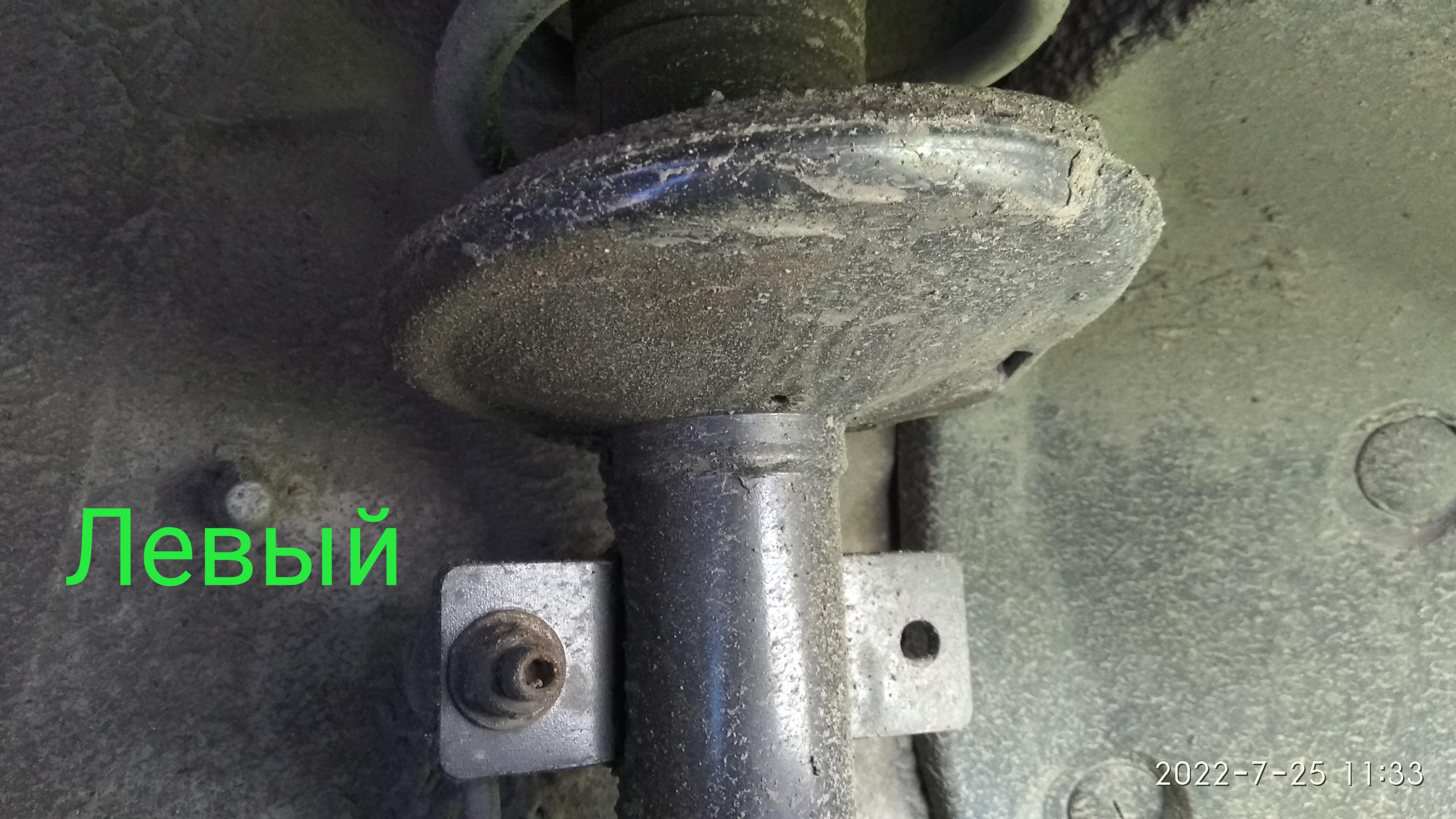

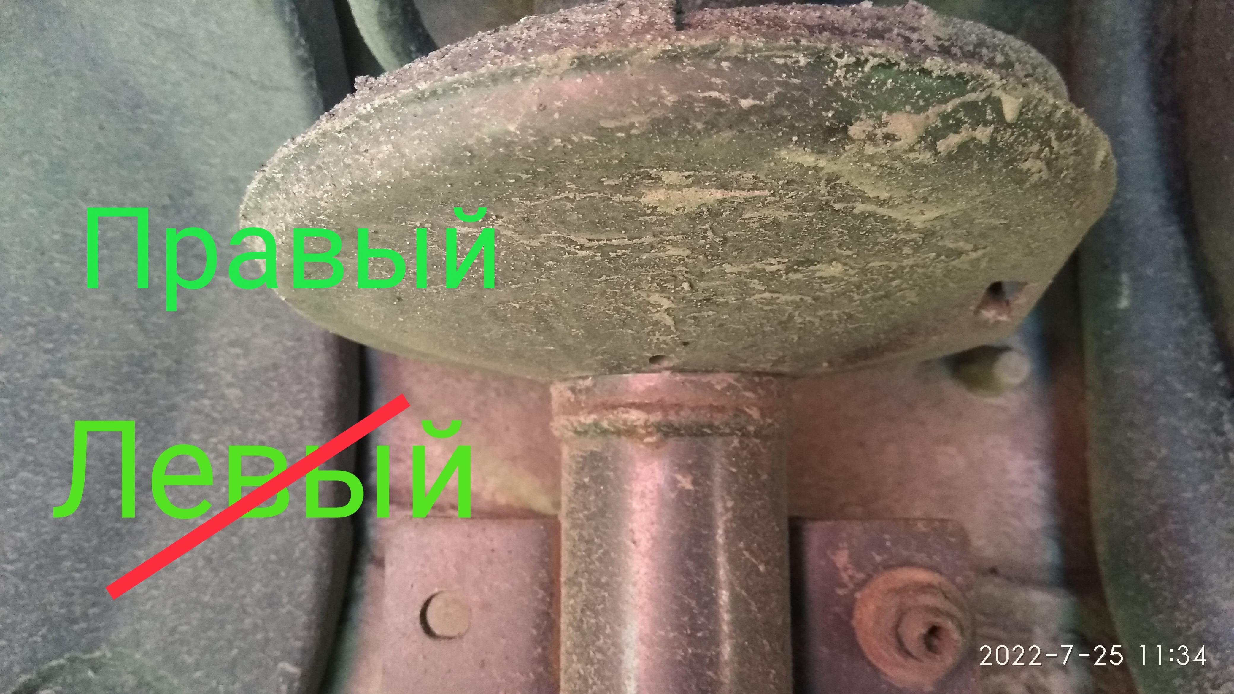

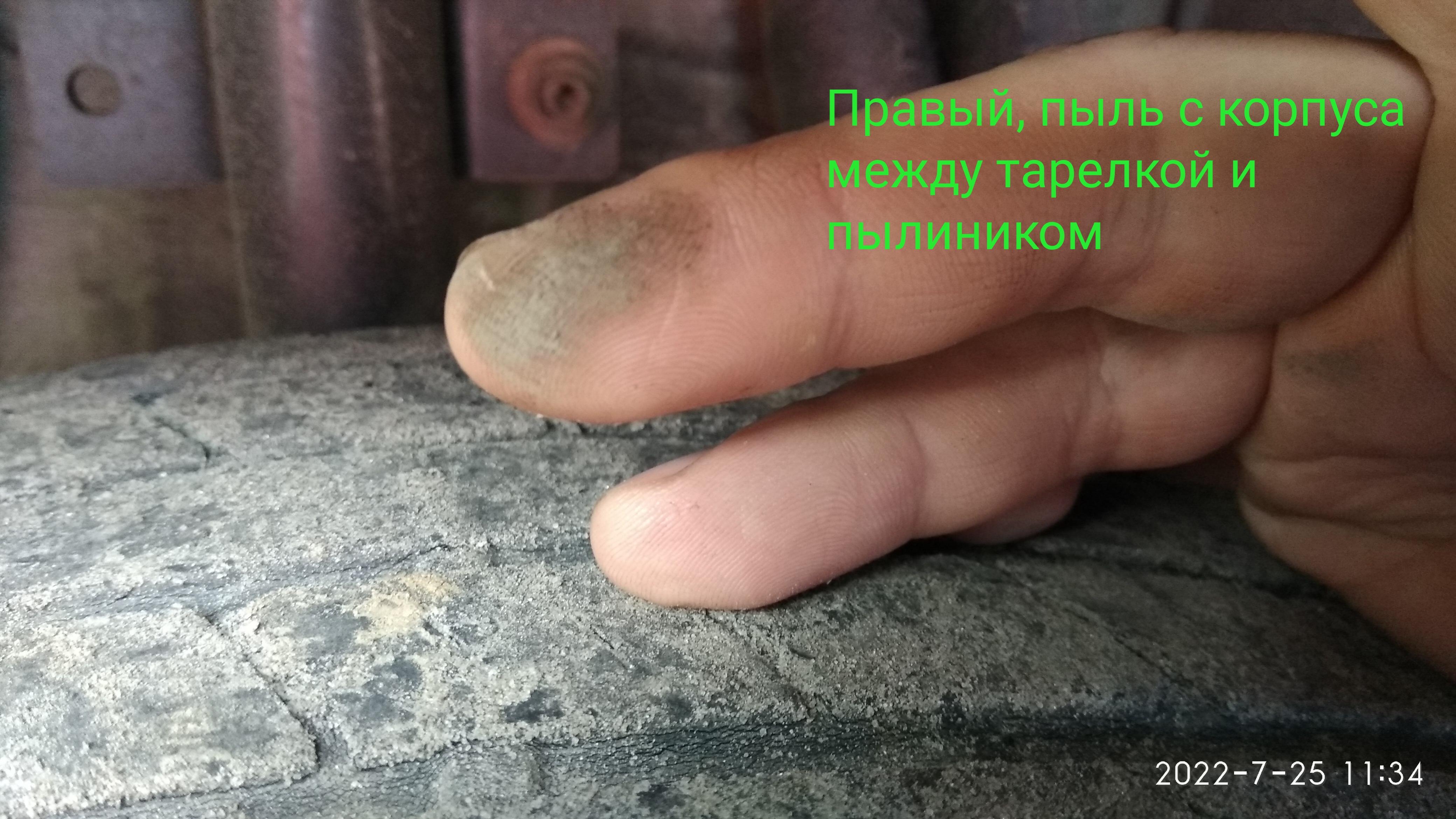

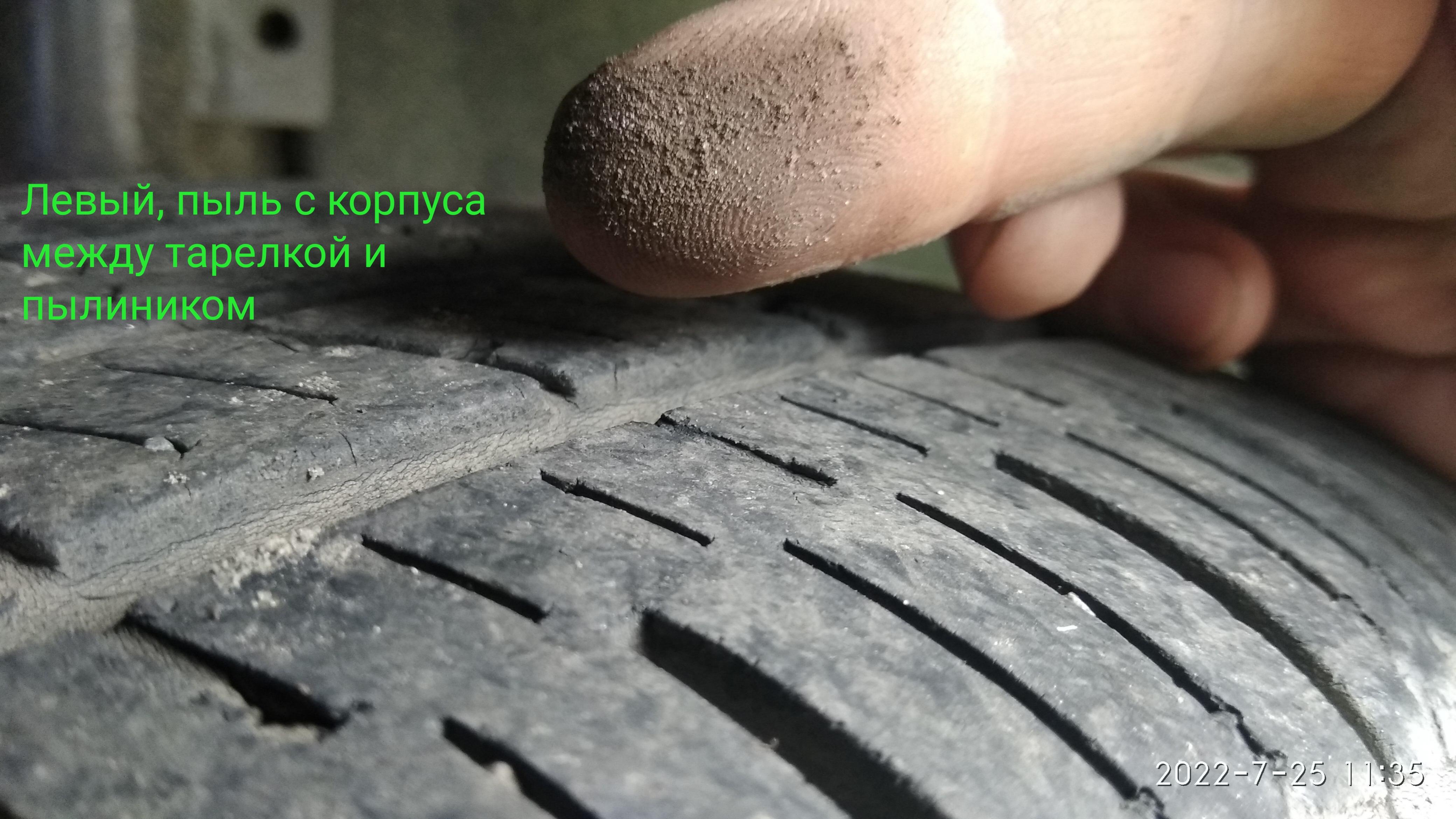

Отчёт, небольшой по задним Феноксам.
Давно тут не был. Амортизатор задний Duster 4X4 Fenox A62002 (заполнены маслом Castrol Aero HF585B). Лето, сень, зиму отъездил, это лето заканчивается. Правый сухой вообще, левый запотевшим стал. Левый думаю это из-за того, что первым летом, на скорости 70км/ч влетел левым колесом не то что бы в яму, а в конаву на дороге. С другой стороны если ехать, то колесо в неё просто падает, а на встречу если, то полого, но удар. После этого левый слегка запотевший, но оба работают. Осень, зима прошла, лето кончается, пока живы амортизаторы и передние HOLA и задние ФЕНОКС. Левый тогда запотевший был около отверстия в тарелке. Наверное после удара выдавило немного масла, амортизаторам тогда неделя эксплуатации была. Удар был сильный, думал всё, хана амортизатору. Это запотевание не увеличивалось и я его специально не трогал. Спустя год. Две недели назад мыл машину и решил смыть с амортизатора пыль и это запотевание. Пока сухо всё. Пыль пальцем стёр с корпуса амортизатора между тарелкой и пыльником. Там сухо, и там я не мыл.

Как я победил перебои на холостых оборотах после прогрева. А появились перебои сразу после чистки дроссельной заслонки:
http://www.dusterclubs.ru/vb/showthr...55#post1077055
Только не вздумайте наносить МС2000 на поршни кисточкой! А лучше вообще не наносите. Пример как ненадо https://yandex.ru/turbo?text=https%3...c%2F1586467%2F
