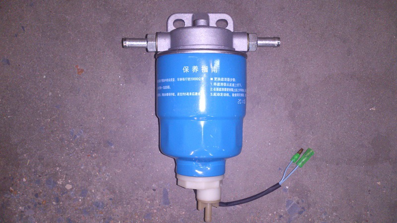

Всем привет. А не побывал ли кто не будь заменить топливный фильтр на другой, ну на пример как на фото, и перенести его под капот, а то так не удобно его менять под бампером, а здесь его откручиваешь как масляный и не какие трубки снимать не надо. У меня на иностранных грузовиках стояли какие то дорогущие, я их выкинул и купил с Бычка с подогревом вот уже 5 лет эксплуатирую и горя нет не летом ни в мороз.

Сообщение от сталкер57 Посмотреть сообщение
Осталось только найти соответствующий фильтр со способностью фильтровать до 2мкм. А это не так то просто, и тем более далеко не каждый производитель указывает эту фильтрующую способность.
PS: ув.модераторы, а нельзя ли в шапке темы разместить информацию по фильтрации топлива (в основном дорестайла касается), во избежании колхозинга с фильтрами? Насколько я понимаю, нам подходят только оригиналы от Рено и Делфи фильтры, остальные, даже именитых производителей, ставить опасно.

Ага... Учитывая надписи на китайском на его фотоминиатюре.

Всем привет, я имел ввиду не конкретный фильтр на фото а саму конструкцию которая подразумевает замену фильтра аналогично масленому, без снятия трубок при каждой замене, и не лазия под бампер. а подобрать я попробую в магазине у нас есть крупная фирма занимающиеся только фильтрами. Если найду отпишусь.

AkOm68, ну, у тебя стоит фильтр дополнительно к штатному, а человек хочет штатный заменить вообще... ИМХО не стоит так заморачиваться - раз в 10 тык можно и колесо снять и подкрылок открутить для замены... Это ж не двигатель вывешивать...

HID, так я изначально хотел вместо штатного поставить, но потом понял что лишним допфильтрация не будет и запараллелил.....
---------- Добавлено в 19:37 ---------- Предыдущее написано было в 19:36 ----------
+ сепарация топлива....
