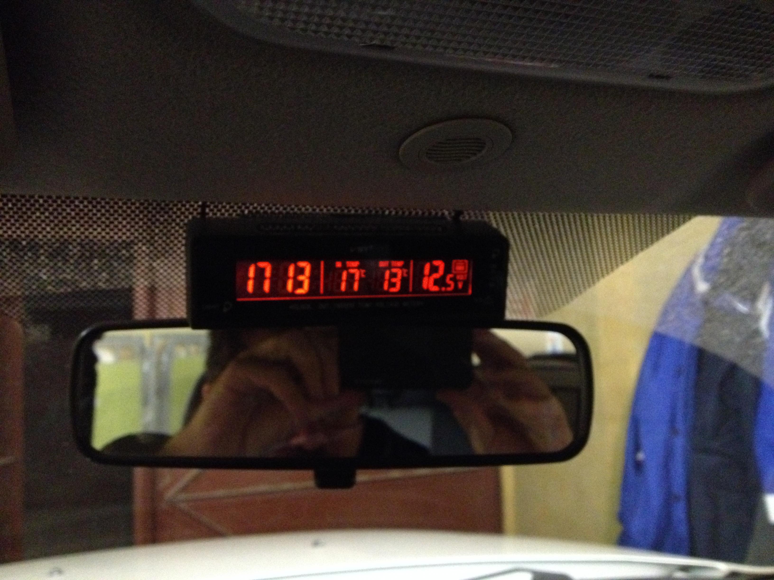

Поставил термометр над зеркалом заднего вида. Соорудил кронштейн из линейки. Предварительно отрезал подставку от термометра. Датчик вывел в крыло. Питание взял от плафона освещения.

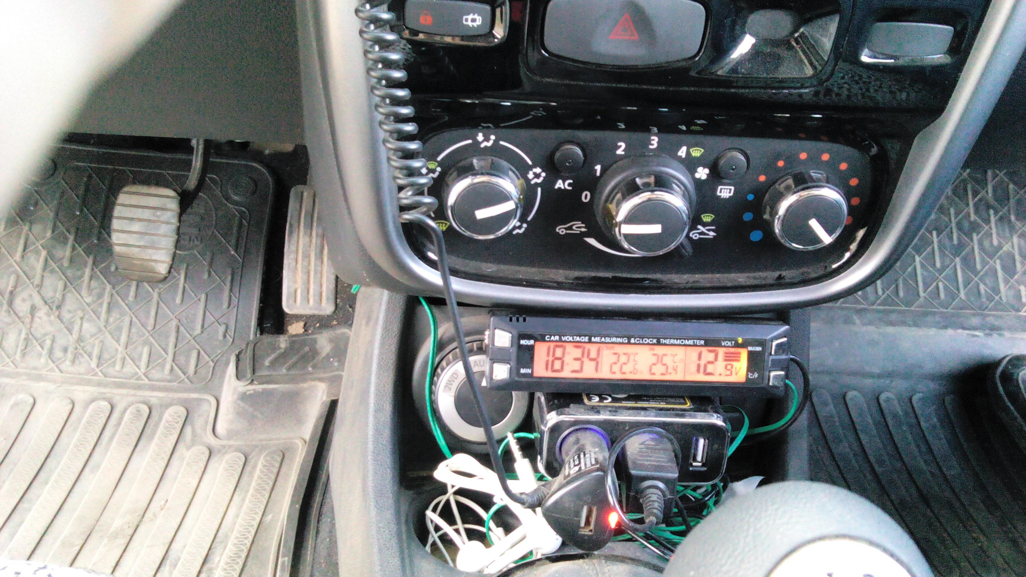

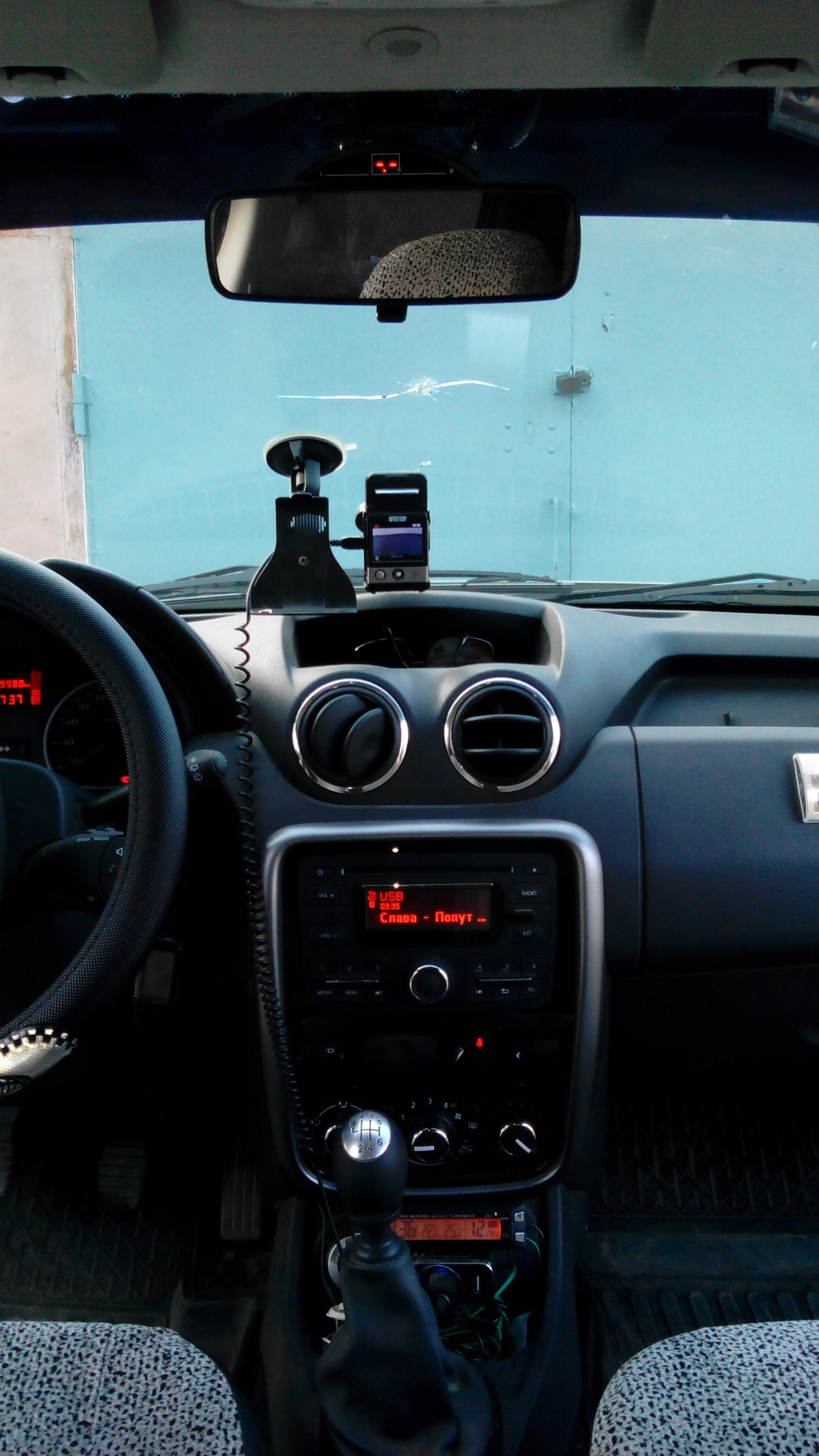

Я вот тоже думал поставить термометр или вольтметр.
Всё-таки решил что вольтметр полезней : знаю бортовое напряжение, состояние зарядки/аккомулятора, вижу нагрузки. Вот это меня успокаивает больше, чем незнание температуры за бортом
Как я это сделал

Vladslav68/ Тоже хотел так поставить, но у меня там уже экранчик парктроника стоит.
