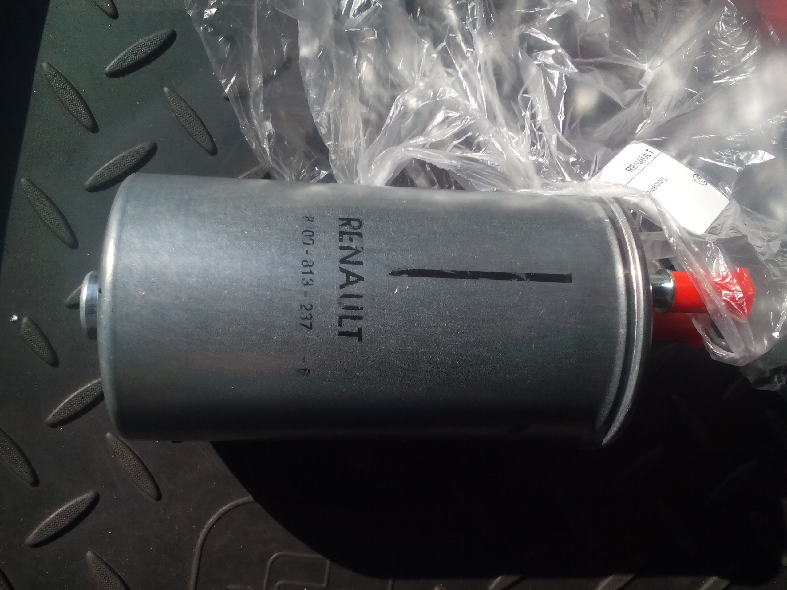

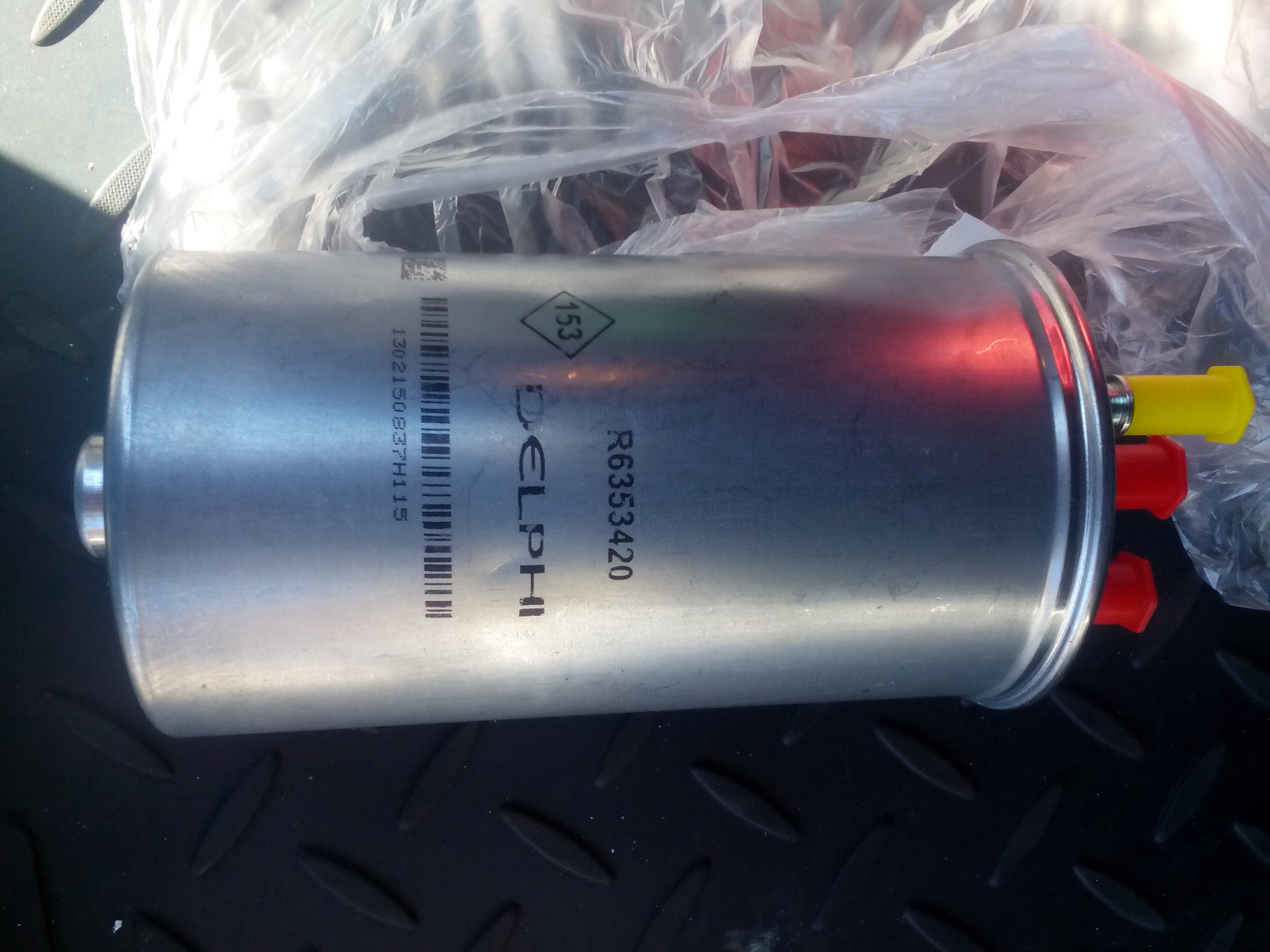

На Дастерах с 2015г. завод рекомендует менять топливный фильтр через каждые 20000 км.
Это фильтр который установил нам завод
А это топливный фильтр который ставит дилер при техническом обслуживании

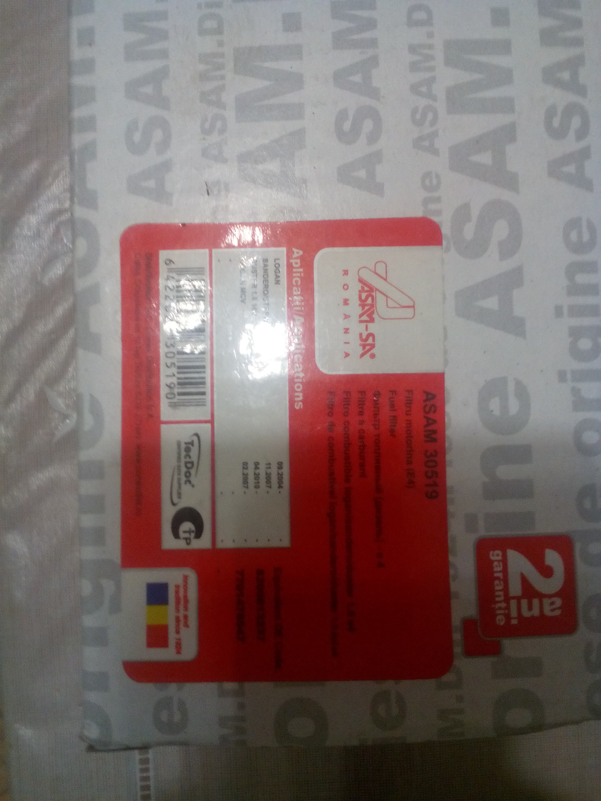

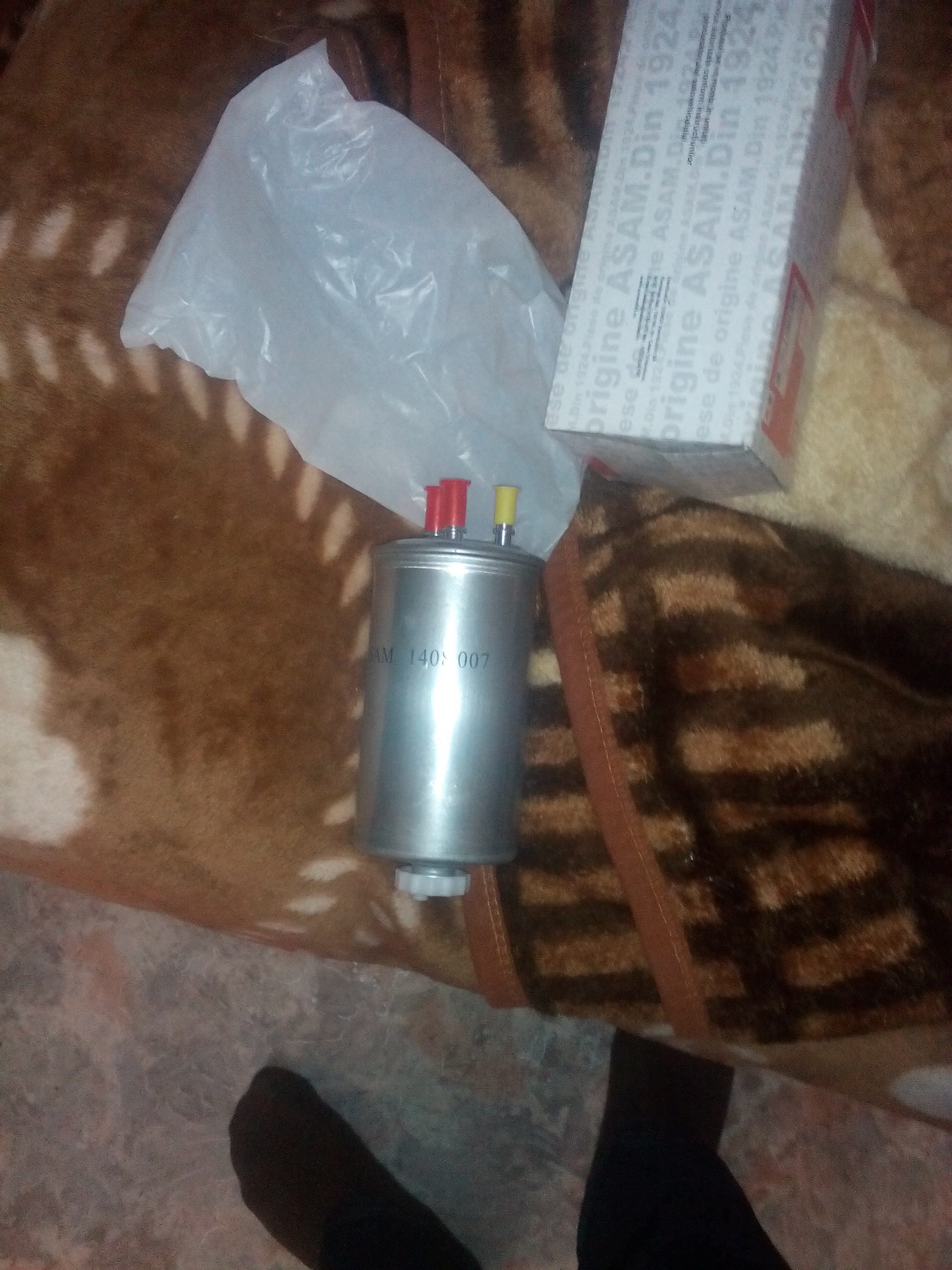

Фото сравнения оригинального и ТФ ASAM:

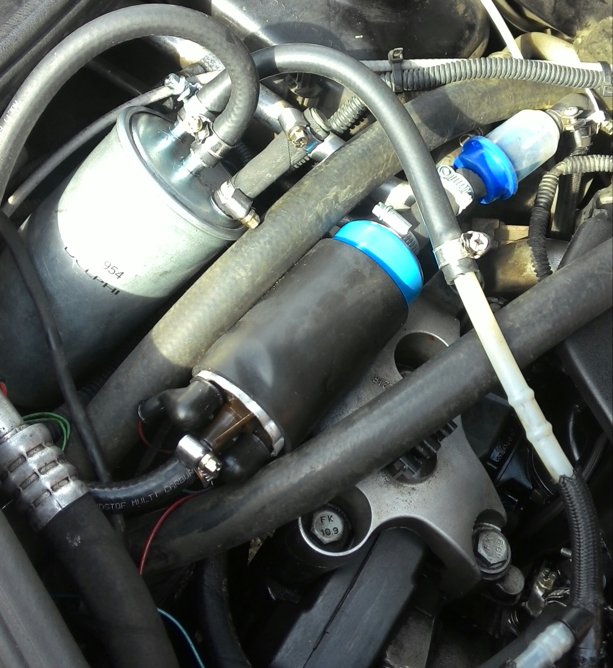

А так ни кто не пробовал вывести фильтр из под бампера? Правда тряпку под него пришлось подложить, чтобы не шатался и не обтирал кузов.
Установил в месте за место штатной лягушки. Лягушки у меня нет и за место него стоит топливный насос.

На штатном фильтре заглушка на обратке стоит?Цель установки подкачивающего насоса?

Да, обратка у меня в бак уходит. Когда стояла лягушка, то к меня подсос воздуха было. С эл.насосом проблема исчезла.
А штатно он наверное не зря вертикально стоит, что бы сепарированная вода внизу скапливалась и на датчик своим присутствием влияла. А так полфильтра водой забъется и еще неизвестно какая смесь потом в топливную попадет.
Заправляю всегда сам с канистры через две сеточки, одна из них которая не пропускает воду. За полтора года только в заборнике топлива был лёд, да и не сильно он лежит у меня под уклоном. А на штатное место мне поставили бинар и топливный фильтр у меня под бампером просто висел и болтался.
Вода не обязательно через заправку попадет. Может наконденсироваться сама в баке при перепадах температур.

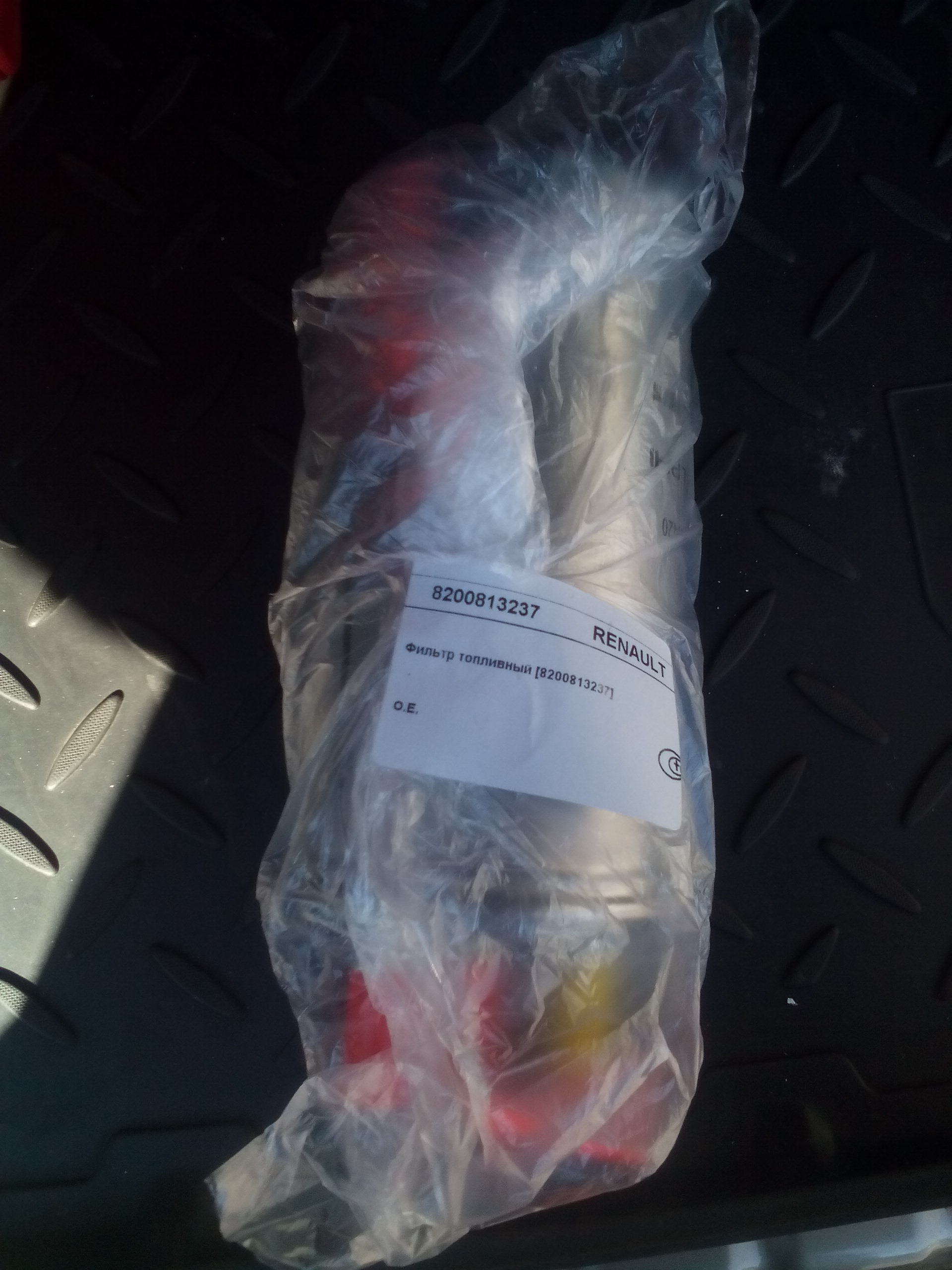

Вот прямо сейчас буду заказывать фильтр с номером 8200813237 это то, что стояло с завода. Цена в Автодоке 2297р. Как придёт, посмотрю где сделан, ато в Автодоке утверждают, что производителя не возможно узнать при заказе.
Пришёл мой фильтр. Оригинал, но почему-то без коробки и заглушки для датчика воды. Производитель не известен.

Че то он какой то помятый пришёл.

Ну думаю почитаю как ТФ меняться должен. А здесь такой АХТУНГ!!!
Беру фильтр в руки и читаю ASSAM!!!
Видать бог уберег. Звоню другу говорю так и так ....
Дааааа?????
Он созванивается со своими ренощниками (поставщиками) а они ему в ответ - гониво великолепная фирма и все такое бла бла бла
Вчера привез он мне HDF954 - 1550 р.
Говорит если есть сомнения ну его нах. Оба фильтра с виду одинаковые. Вот только в HDF954 при переворачивание с ног на голову отчетливо слышно как буд то шарик там катается - по моим предположением это работает обратный клапан. А в ASSAME тишина!!! Вот мой кореш и прифигел. Есть фото фильтров как вставить пока не могу разобраться. Как то не приходилось до этого.
